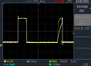

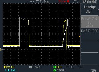

von Mr.T (Gast)
ich hab mal am Sensor gemessen. Gelb ist die Linie mit 4,7k und Parallel
1k, also die ~830ohm. Weiß sind nur die 4,7k, was nicht funktioniert.
Gerade beim zweiten Pegel sieht man ja einen deutlichen unterschied. Ich
versuche es dann mal mit Cat5 Kabel.

von Falk B. (falk)
Mr.T schrieb:
> Hallo,
Das ist einiges nicht ganz sauber. Der linke Puls hat eine sehr steile,
steigende Flanke. Das kann nicht sein, wenn alle Busteilnehmer Open
Drain sind. Denn diese Flanke macht nur der Pull-Up Widerstand. Wie es
scheint, treibt aber der Master, der Dragino den Pegel aktiv nach HIGH.
Ebenso am Ende der rechten, steigenden Flanke.
Also mal wieder die 1001 unsaubere Onewire Implementierung. Hmmm.
Vermutlich ist auch die Datenerfassung, sprich der Abtastzeitpunkt eher
ungünstig.
Ja, aber an sich sehen beide Signale OK aus.
> Ich
Tu das, aber das wird vermutlich nicht viel bringen. Das Problem sind
nicht Störungen, sondern falsche Timings in der Software.
> Zur Software, da wollte ich halt bei der original Dragino bleiben und
> nicht dran rum fuhrwerken, auch wenn das anscheinend geht.
Tja, probiers aus.

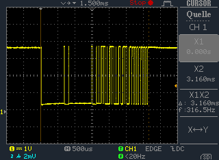

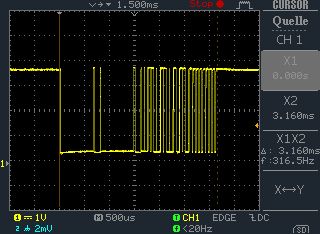

von Mr.T (Gast)
Danke für die Hilfe, ich schau mal ob ich in der Software was finden
kann...
Anbei noch ein Anhang vom Auslesevorgang, ich trigger den mit einem
Reset des Device. Ich hab es noch mit 1,5k Parallel versucht, wären dann
~1,2k aber damit gehts leider auch nicht...
von Mr.T (Gast)
Ergänzend noch, wenn ich dich richtig verstanden habe zieht der Dragino
den Pegel beim Linken Puls Hoch. Beim rechten erkennt man das erst der
Sensor das Signal hochziehen will, dann der Dragino nach "zu kurzer"
Zeit (weiße Linie) den Pegel anhebt? Bei der Gelben wird der High Pegel
ja früher erreicht, bei gleichem "start".
Beitrag "Re: DS18B20 Problem Telfonkabel 4 polig"
Deine Bilder mit 4,7k sehen dennoch steiler aus. Wurde da am Master oder
an den Sensoren gemessen?
Danke und Grüße.
von Falk B. (falk)
> kann...
> Reset des Device.
Da sieht man nicht viel.
Dann ist was grundlegend faul. Funktioniert der Sensor mit einem kurzen
Kabel, so 1m und weniger? Mal eine Zwischenlöänge probiert, so 3, 5, 8m?
von Falk B. (falk)
Ist beides das Gleiche, weich mein Testaufbau nur aus einer 10cm Platine
besteht. Die Buslast wurde durch einen Kondensator künstlich erzeugt.
Beitrag #6861082 wurde von einem Moderator gelöscht.
von (prx) A. K. (prx)
Der Sensor kann das Signal nicht hochziehen, nur der Pullup. Und der
Master darf es nicht, scheint es aber manchmal zu tun.
