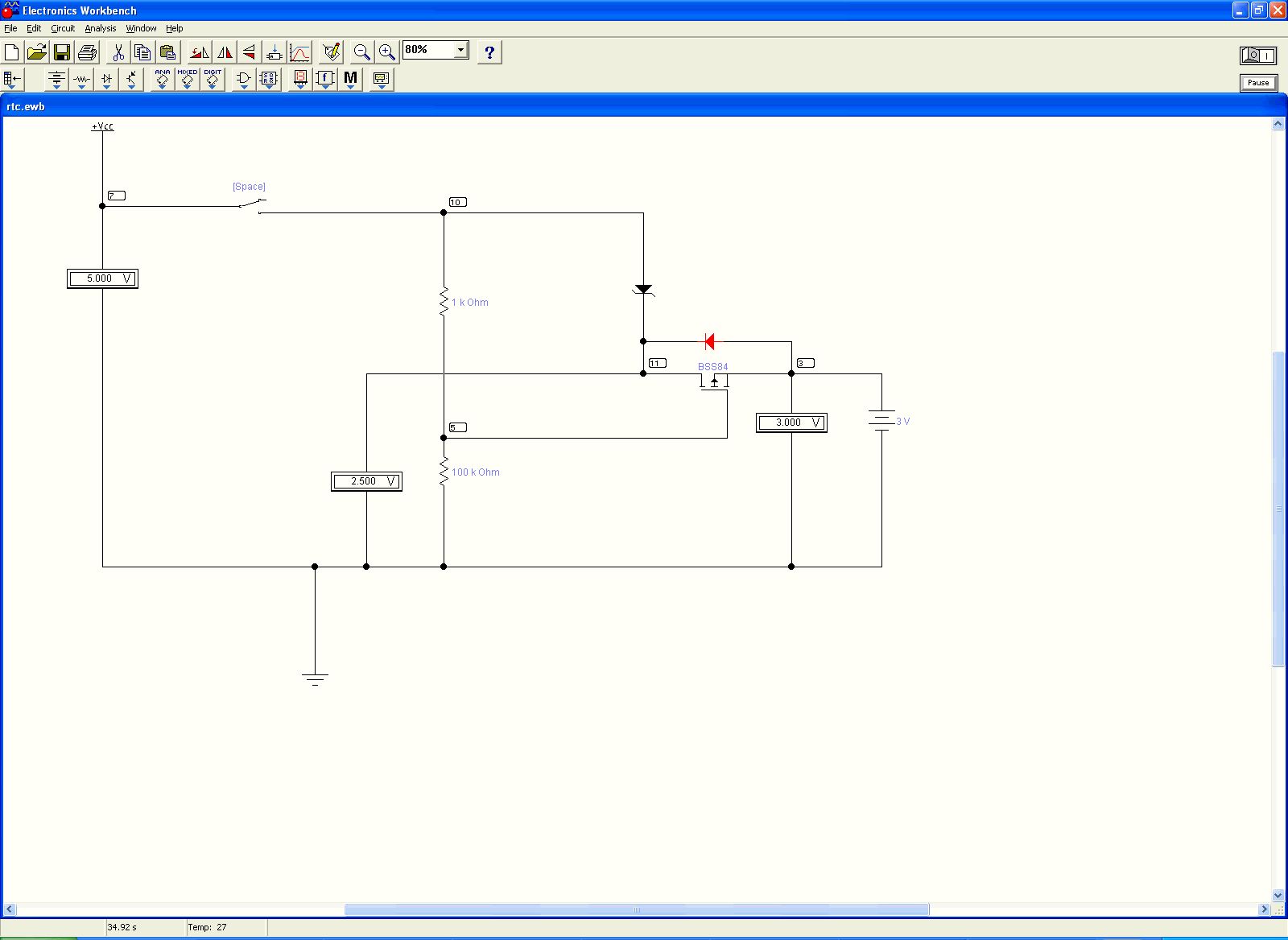

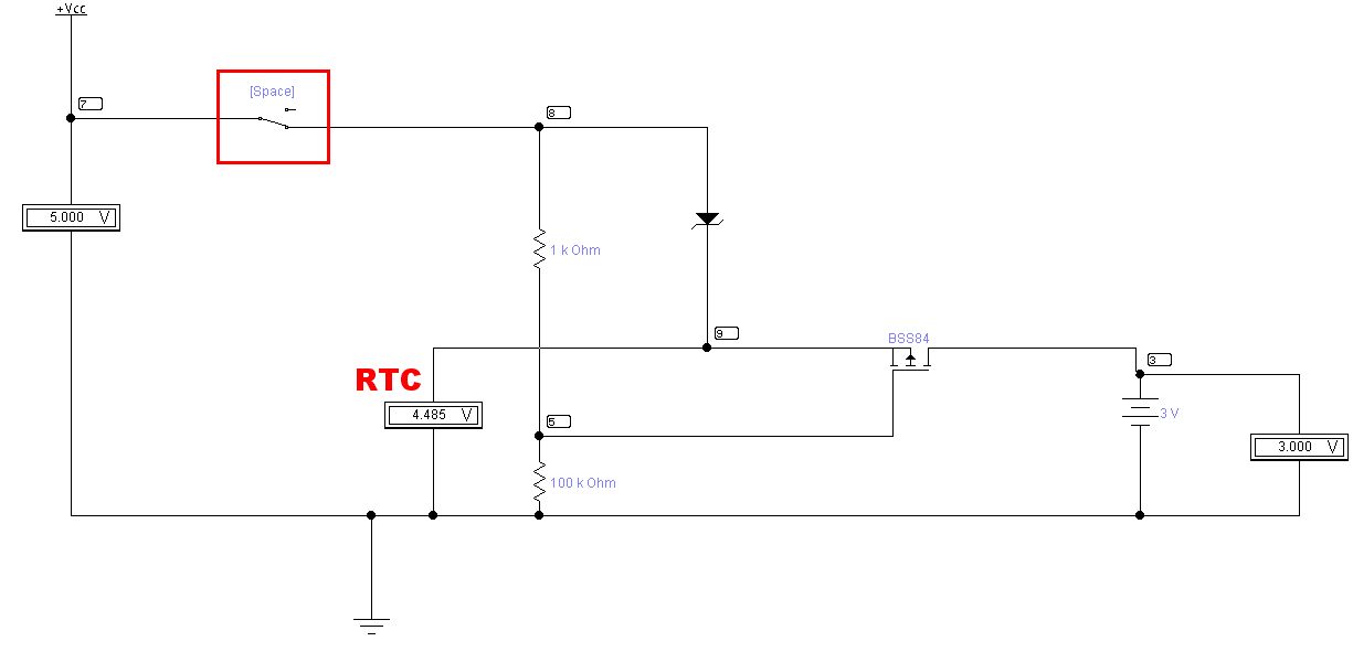

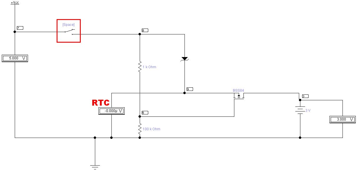

Electronics Workbench 5.12 gestartet und Schaltplan darin gezeichnet.
Anbei zwei Screenshots. Einmal liegt Vcc (minus Diodenspannung) am RTC
(simuliert durch Voltmeter mit rotem RTC Schriftzug) am RTC. Da kommen
dann die angezeigten 4.485V an. Schalte ich Vcc ab (Schalter in rot
umrandetem Kasten), schaltet der BSS84 wohl nicht durch und Vbat am RTC
sackt auf 0V ab.
Wo liegt der Fehler?
von Honkmichi (Gast)
Kann es sein das deine Gate Source Spannung zu klein ist, weil dein RTC
Voltmeter ein zu großen Innenwiederstand hat?
von Gerhard (Gast)
Drain und Source ist vertauscht!

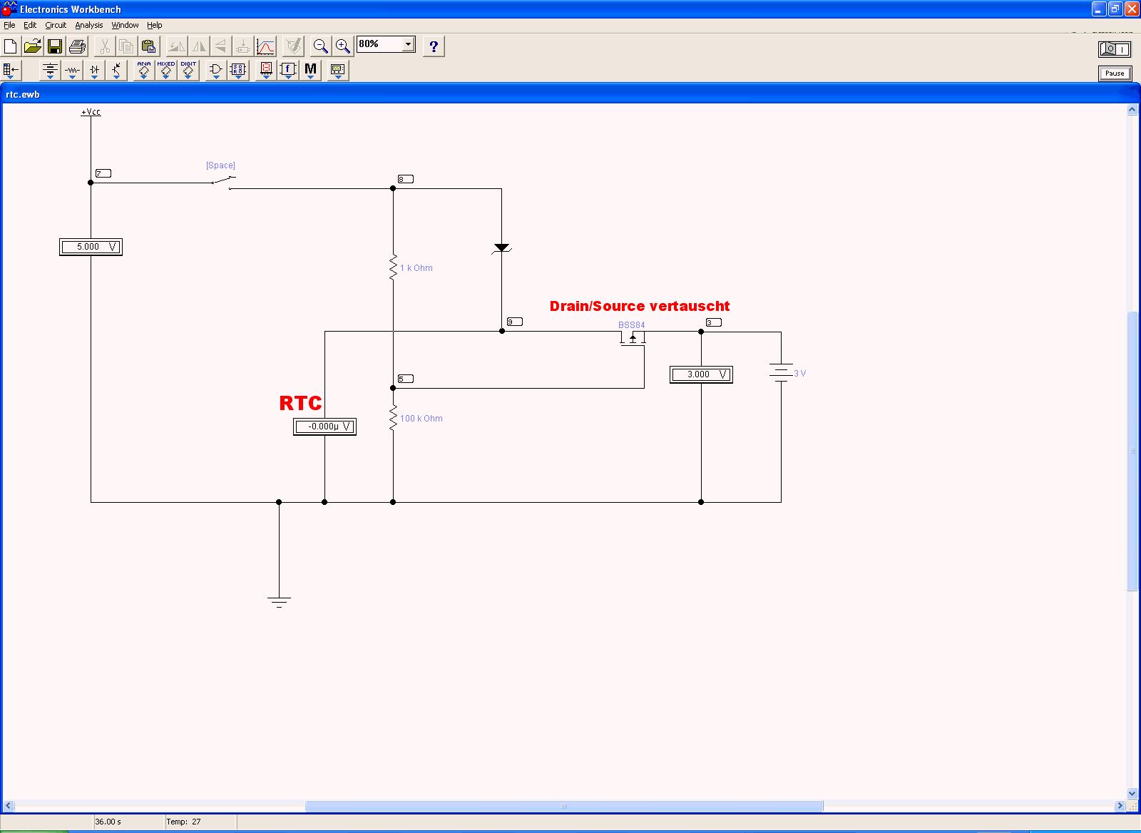

von Arne S. (Gast)
Dachte ich auch schon. Laut dem zitierten Beitrag wäre dem nicht so.
Hab es in EWB mal getauscht - hat nix verändert.
BTW: Innenwiderstand des RTC Voltmeters war 1M. Auf 100 Ohm gesenkt hat
nichts bebracht.
von Elektrofurz (Gast)
Eben! Drain und Source sind nämlich in Wirklichkeit gar nicht
vertauscht.
Arne S. schrieb:
> hat nix verändert.
Miss mal die Ugs. Oder eben als dritte Spannung noch die Ug.
Das ist hier Absicht. Da wird einfach die Bulk-Diode als Umschaltdiode
verwendet und danach von der DS-Strecke überbrückt, damit der
Spannungsabfall gespart wird.
Ich würde aber wie der Rest der Welt einfach Dioden nehmen. Eine davon
mit geringem Leckstrom (z.B. BAS45AL) in Richtugn 5V und eine mit
niedriger Uf (z.B. LL103) in Richtung Batterie. Das läuft bei mir
zigtausendfach seit langer, langer Zeit.
von hinz (Gast)
Schon alleine durch die Bodydiode das MOSFET müsste am RTC-Anschluss
Spannung anliegen.
> Spannung anliegen.
So ist es. Könnte es sein, dass das Modell des BSS84 nix taugt?
Mach mal eine zusätzliche Diode über die DS-Strecke mit der Anode an der
Batterie.
von Arne S. (Gast)
Danke für den Hinweis. Da ich nicht der Analogmensch bin, wollte ich die
zitierte Schaltung in EWB simulieren bevor ich PCBs bestelle - hat nicht
geklappt. Zumal Falk
(Beitrag "Re: Battery Backup Switch") auf eine
elegantere Möglichkeit hinwies.
von Arne S. (Gast)
Treffer - versenkt. ;-)
In EWB scheint es keine MOSFETs mit Bodydiode zu geben.
Ich mach einfach eine Bestückungsoption BSS84/LL103 rein.
Danke!
von hinz (Gast)
Arne S. schrieb:
Allerdings hast du jetzt wieder den MOSFET falsch drin.

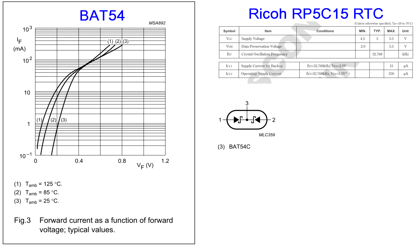

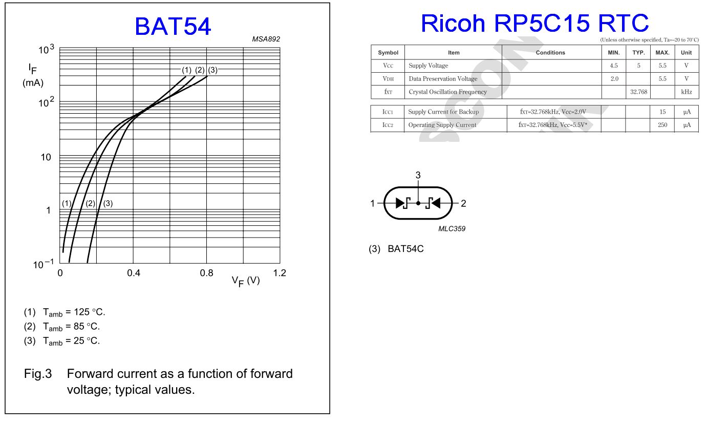

Macht es Sinn statt der zwei LL103 eine BAT54C zu nehmen?
Im Bild die (hoffentlich) essentiellen Infos zur Frage.
von Bauform B. (bauformb)
Ja, weniger Bauteile, weniger Lötstellen, und vor allem weniger
Leckstrom. Der ist aber trotzdem noch sehr hoch, mehr als 1000x
gegenüber der BAS45AL. Ein Friedensangebot: der Spannungsabfall an der
BAS70 ist nur 0.15V größer als bei der LL103 bzw. BAT54, aber der
Leckstrom ist fast 100x kleiner.
Der Leckstrom ist ja bei beiden Dioden wichtig. Bei der einen entlädt er
die Batterie und bei der anderen lädt er sie. Jetzt hat eine CR2032
nicht soo viel Sprengkraft, aber auch ein kleiner Ladestrom bewirkt im
Endeffekt eine kürzere Lebensdauer. Renata schreibt in ihren General
Technical Information on Lithium Batteries:
The total amount of re-charge energy due to leakage by the blocking
diodes should not exceed 1% of the battery's nominal capacity during
its total service life. A higher input of re-charge energy may harm
the battery or reduce its performance.
Example: A CR2450N battery with a nominal capacity of 540 mAh is
expected to supply power for 5 years. The amount of tolerable re-charge
energy is 5.4 mAh, corresponding to an inverse current of 0.1 µA for
the total service life.
