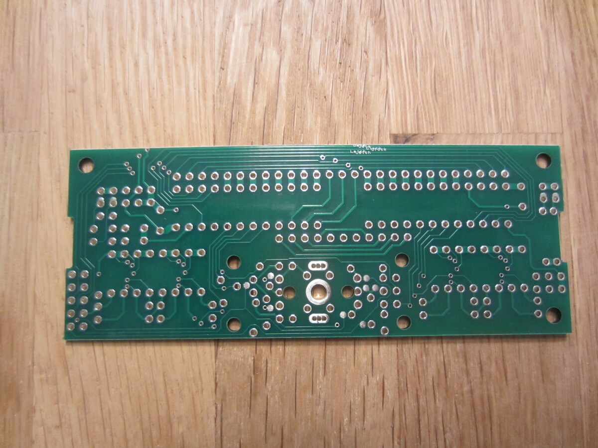

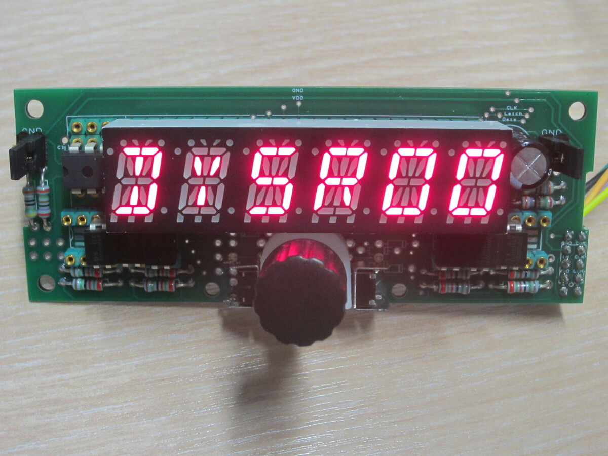

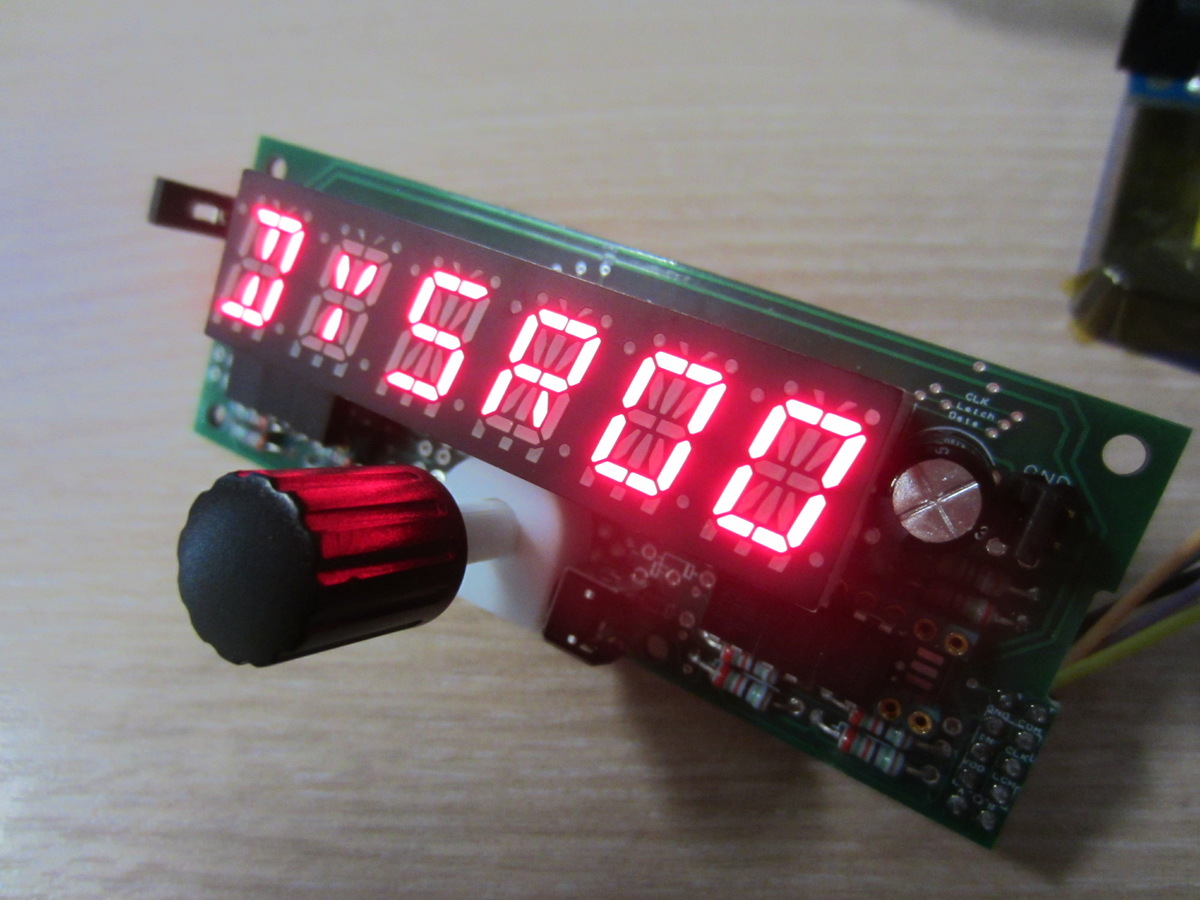

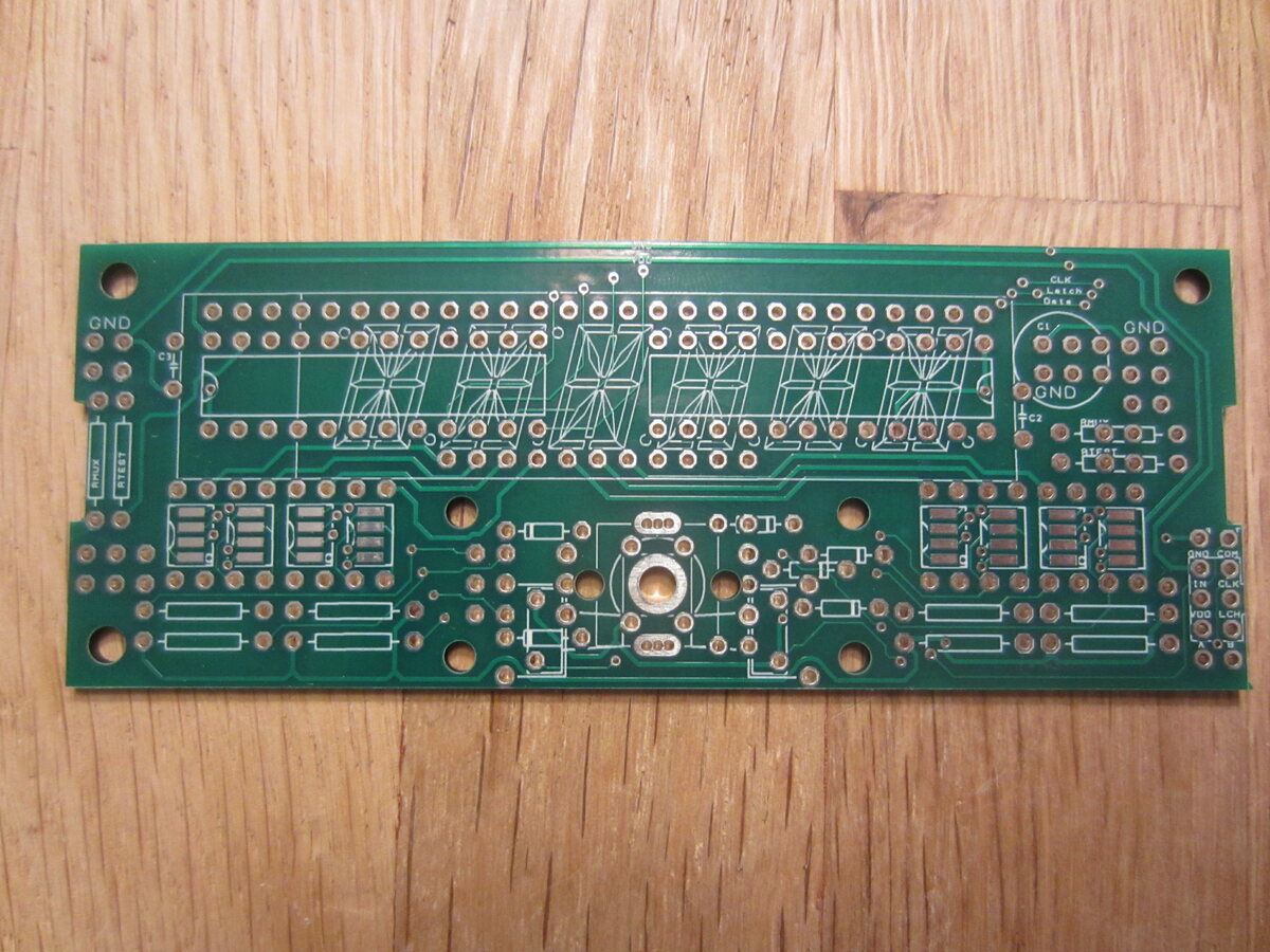

von D. S. (supernova01)
danke für die viele Meldungen. Ich habe mich nun auf den MBI5026
konzentriert der dank Jörgs Hinweis mit in Spiel gekommen ist.
Ein Konstantstromtreiber mit Register/Latch und 16Kanälen - perfek.
Zudem habe ich mich dazu entschieden eine Treiberplatine zu machen, also
eine reine Treiberplatine.(Beispiel im Anhang)
Stand momanten ist eine kleine rechteckige Platine mit einer Stiftleiste
2x16Pol und einer für die Ansteuerung mit 2x3Pol.
Für das Display werden ja "nur" 23 Kathodentreiber benötigt, sind also
noch 9 im zweiten Chip übrig - nun kam mir die Idee 7 davon zu nutzen um
Transitoren für die Anoden anzusteuern - aber ich bin da kein Profi. Ich
dachte nur dass es passen könnte.
Ich suche gerade nach einem passenden Transistor, wobei umso mehr in
ienem Gehäuse sind, umso besser - 2 oder 4 wäre gut. Darf gern auch THT
sein.
Vielleicht hat dazu hier jemand ja noch eine Idee.
Viele Grüße
Dennis
erster Test mit meiner Platine und mit einem Klimperprogramm auf einem
Arduino verlief erfolgreich.
In diesem Beispiel wird das Display mit aus den 5V des Arduino versorgt.
Thema Strom und Helligkeit muss ich mir nun noch weiter ansehen ... Ich
habe zwei Widerstände die man jumpern kann vorgesehen, 1x 390Ohm und 1x
~2K.
Viele Grüße

von Jörg R. (solar77)
Dennis S. schrieb:
> Hi,
> ~2K.
Hallo Dennis,
Das sieht ja sehr gut aus;-) Sind die Anzeigen so hell wie auf dem Foto?
Wenn Du da noch eine rote Filterscheibe vorsetzt wird es noch viel
besser.
Schöne kleine Platine...und die ICs sind sogar gesockelt;-)
Hallo Jörg, ja, so fast. Ich denke die Transistoren sind nich ideal,
habe den THT Typen genommen, erstmal zum testen. Darunter sind auch Pads
für einen dual Typen im SOIC8 Gehäuse. Anbei mal Bilder dazu.
Die PLatine ist so ausgelegt dass man das Display an 2 Positionen
einsetzen kann, linksgerichtet oder mittig.
Es können 2 Widerstandswerte eingesetzt werden und mit Jumper ausgewählt
Unten in der Mitte ein Platz für einen ALPS Drehencoder oder ein Board
mit Tastern o.ä....
Unten rechts ist der Anschluss (10Polig)
VCC
GND
Data
Clock
RClock
Gemeinsame Rückführung von bis zu 5 Tasten (COM)
Drehencoder Taster T
Drehencoder A
Drehencoder B
Ein frei steuerbarer Ausgang gegen VCC vom achten ungeutzten Transistor
