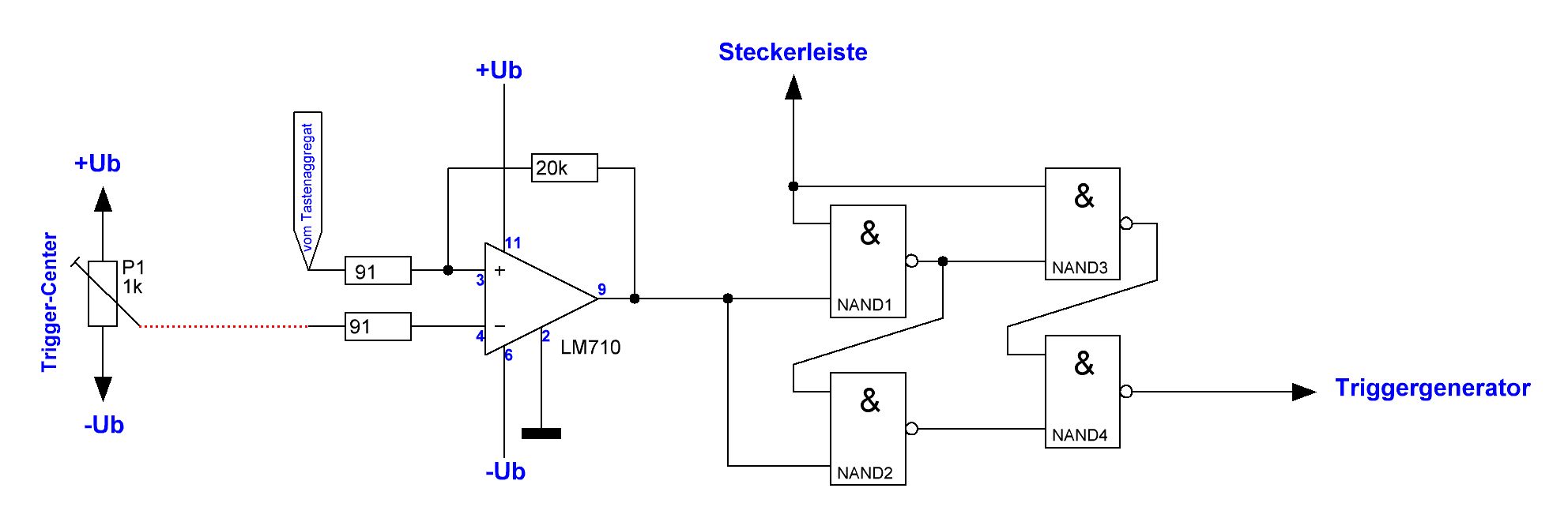

Ich bin aber wohl schon auf der Spur, der LM710 (ein Komparator) bekommt
an seinem Eingang zwar die zu triggernden Impulse, 50Hz (100Hz?) bei
"Line" und das abgeleitete Eingangssignal bei den anderen Triggerarten.
An seinem Ausgang tut sich aber nichts! Das kann am IC oder den
beteiligten BEs liegen, da gehe ich heute abend tiefer.

Ich habe mich nun doch jetzt schon mit dem LM710 befasst: Etwas
irritiert, dass er mit +12 aber nur -6,8V betrieben wird. Da werde ich
als nächstes noch weitersuchen. Zumindest ist er ganz offensichtlich als
ST beschaltet.

von Old P. (Firma: nix) (old-papa)
So, das mit den -6,8V ist völlig richtig, laut Datenblatt +14 und -7V
Maximum. In der -12V-Versorgung liegt noch eine 6,8V ZD nebst
Vorwiderstand.
Also weitersuchen, der Kollege kommt auf das OP-Steckbrett ;-)...
hier noch eine Skizze und die dieser zugrundeliegenden Fotos. Die
Rückseite habe ich gespiegelt, so schaut man quasi von der BE-Seite
durch die Platine.
Am invertierten Eingang des LM710 wird letztlich über einen
Einstellregler eine Referenzspannung von etwa +/-1V eingestellt.
Vorgefunden hatte ich ca. -200mV. Der nichtinvertierte Eingang geht zum
Tastenaggregat an dem dann die Triggerarten eingestellt werden (AC,DC,TV
usw). Dort habe ich aber noch keinen Überblick, genauso wie von einger
Leitungsführung auf der Oberseite, da die teilweise großen BEs die Sicht
verstellen.
Die vier Gatter irritieren mich noch, sind aber so vorhanden.
Impulsformung zu Nadelimpulsen?
Old-Papa

Der A110 ist zum LM710 (ja, mit passender Kennung) pin- und
funktionskompatibel, was Du bestreitest. Da liegst Du völlig falsch.
Selbst Dein eigener Verweis auf das Datenbuch sagt in der Grundfunktion
und Pinbelegung das Gegenteil.

> doch dass es bei Komparatoren üblich ist mit zwei so verschiedenen
> Spannungen zu arbeiten, glaube ich nicht.
Das juckt den Komparator (oder OP) nicht, der hat keine (!) 2
Spannungen, sondern nur eine, weil er nur 2 Spannungs-Anschüsse hat.

von MCUA (Gast)
Ja, LM710 hat GND-Pin.
(aber die eigentl. OP-Schaltung hängt zwi V- und V+, ist also (fast) wie
bei normalen OPVs auch.)
von Karl B. (gustav)
der GND-Pin dient beim 710-er höchstwahrscheinlich zum Anschluss eines
Offset Potis (gegen -Vss). Falls überhaupt sowas vorgesehen ist.
Habe mal ein altes IC gefunden, das auch so ähnlich aussieht.
Man sollte sich nicht durch die Bezeichnung SN verwirren lassen.
Es ist ein stinknormaler 741-er. Nur verkleidet als 14-poler.
Da sind zwei Pins für Offset herausgeführt.
Karl B. schrieb:
> Hi,
> ciao
> gustav
Nö, bei Komparatoren muss man ja eine Referenz genen eine Bezugsspannung
legen, und bei den meisten (aber nicht bei allen) ist das eben GND. GND,
weil die zu überwachenden Spannungen sich zu allermeist auch auf GND
beziehen. Zumindest habe ich das so verstanden... (kann aber auch "nur"
mit der Ausgangsbeschaltung zu tun haben)
Mit einer Offsetkorrektur hat das allerdings nichts zu tun, diese
erfolgt bei einigen Komparatoren mit einem E-Regler zwischen zwei
"Bal.-Pins" und +Ub.
Bei Singlespannungsversorgung kommt halt der -Ub und GND gemeinsam auf
Masse. Die Hersteller häkeln dort ja nicht aus Jux und Dollerei
zusätzliche Transistoren nebst Bonding auf das DIE.
Wenn ich beim M710 (oder kompatiblen) den GND-Anschluss offen lasse,
passiert am Ausgang nichts! (frag nicht, woher ich das weiß ;-))
Old-Papa

von MCUA (Gast)
>..Referenz genen eine Bezugsspannung
Welche Referenz ?
Der OP/COMP kriegt IN+ und IN-. Damit weiss er was er machen muss.
IN+ und IN- muss lediglich im gültigen Bereich V- ... V+ (mit Margin)
liegen.
Dieser GND kann nur was mit der Ausgangs-Treiber-Beschaltung zu tun
haben.
(Und viele COMPs schalten auf GND drauf)
Hi
der "GND"-Pin des 710 soll nicht in der Luft hängen, wie man das bei den
Offsetpins des 741 so machen kann.
Riecht aber stark nach "Zusatzmöglichkeit". Den Begriff "Offsetjustage"
legen wir mal ad acta hier. D1 R nach Masse?
Jo. Und bei +- Spannungsversorgung eben direkt auf die virtuelle Masse?
Sonst schließe ich ja den unteren Schaltungsteil kurz bei V- auch auf
GND.
Laut Schaltbild.
Wen's interessiert: Für den 741 gilt was anders als für den 710
Beitrag "741_Offsetjustage"
Poti gegen Minus Ub nicht Plus.
ciao
gustav
von ### (Gast)
Karl B. schrieb:
> Hi
> GND.
> Laut Schaltbild.
> ciao
> gustav
Kann dir nicht folgen,
710 u. 741 haben nichts gemein, nichtmal die Eingäge liegen beim
DIP-Package gleich.
Der 710 macht eine Outputswing von Nahe Null auf ca. -3V.
DEr 311 hat praktisch einen Openkollektor
Der 741 ist ein schnarchlahmer Opamp mit frequenzkompensation u.
strombegrenzter Gegentaktendstufe.
Da drin sind sie alle auf einem Haufen;
http://bitsavers.informatik.uni-stuttgart.de/components/fairchild/_dataBooks/1973_Fairchild_Linear_Integrated_Circuits_Data_Catalog.pdf
Kannst dir auch ein Datenbuch von TI, Linear o. Motorala aus der Zeit
schnappen. Fujitsu taucht erst ab '90 bei den Bitsavern auf.
