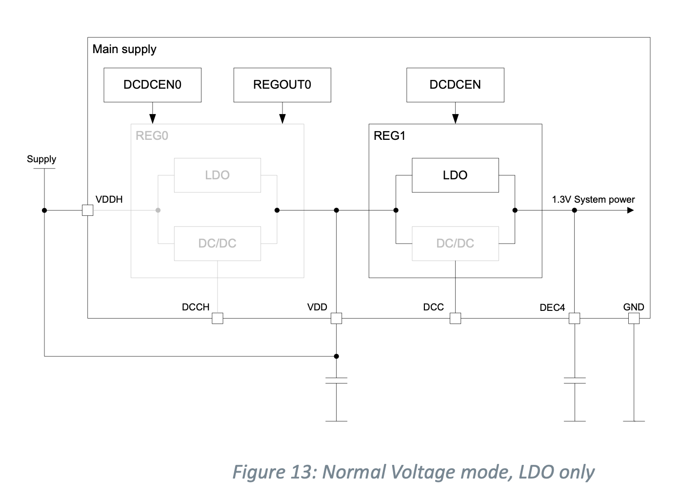

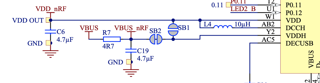

Habe meinen nrf52 dongle soweit laufen. Was mir noch unklar ist, ist die ich den nun an welchen Pins mit Batteriestrom statt usb versorgen kann.
Stefan P. schrieb: > Habe meinen nrf52 dongle soweit laufen. Was mir noch unklar ist, ist die > ich den nun an welchen Pins mit Batteriestrom statt usb versorgen kann. Getting started Downloads: https://www.nordicsemi.com/Software-and-tools/Development-Kits/nRF52840-Dongle/Download#infotabs Datei: Schematic_Layout pdf files/PCA10059_Schematic_And_PCB.pdf Soweit ich diesen Schaltplan verstehe müsste der VBUS Anschluss der richtige sein, um Spannung einzuspeisen. Dieser Pin geht über einen 4,7 Ohm Widerstand auf VDDH. Board Bild in der Doku für die Anschlüsse: https://infocenter.nordicsemi.com/index.jsp?topic=%2Fug_nrf52840_dongle%2FUG%2Fnrf52840_Dongle%2Fkit_hw_content.html Die Product Specification, Kapitel 5.3 "Power" https://infocenter.nordicsemi.com/pdf/nRF52840_PS_v1.2.pdf Michael
Ich hatte gelesen man soll SB2 trennen und SB1 verlöten und dann via VDD OUT 3,3V anlegen Bin aber sehr unsicher ob das richtig ist
Stefan P. schrieb: > Ich hatte gelesen man soll SB2 trennen und SB1 verlöten und dann via VDD > OUT 3,3V anlegen Woher stammt diese Info? /Edit: kommt wohl von hier: https://infocenter.nordicsemi.com/pdf/nRF52840_Dongle_User_Guide_v1.0.pdf bzw. https://infocenter.nordicsemi.com/index.jsp?topic=%2Fug_nrf52840_dongle%2FUG%2Fnrf52840_Dongle%2Fhw_power_ext_reg_source.html Dort steht dann auch "Do not have both SB1 and SB2 connected at the same time as this will damage the nRF52840 SoC." Ich habe die relevanten Schematic Ausschnitte mal angehängt. "nRF52840_normal voltage mode.png" stammt aus der Product Specification welche ich im letzten Posting verlinkt hatte: 5.3.1.4 Regulator configuration examples, Figure 13 "nRF52840_Dongle_VDD" zeigt die beiden Jumper SB1 und SB2. Den Jumper SB1 zu schließen kann ich nachvollziehen, damit kann man die Konfiguration aus Figure 13 verwenden und der REG0 wird nicht mehr verwendet, nur noch REG1. Damit kann man sicher Strom sparen. Die Register DCDCEN0, REGOUT0 und DCDCEN müssen dann entsprechend gesetzt werden. Wenn man den SB2 öffnet, dann wird der Dongle nicht mehr über den USB Port versorgt werden. Das bedeutet die externe Stromversorgung muss dann auch beim Programmieren über USB die MCU versorgen. Aber laut Doku dürfen ja nicht beide Jumper gleichzeitig geschlossen sein. Dazu hat hier mal jemand gefragt, aber keine Antwort bekommen: https://devzone.nordicsemi.com/f/nordic-q-a/58030/looking-for-ideas-to-mount-coin-battery-holder-to-nrf52840-dongle Michael
Danke dir, puh klingt alles mega kompliziert für jemanden der wenig Ahnung von Registern hat ;-) Also ich schließe mal SB1 und trenne SB2 und gucke mal was passiert...
Stefan P. schrieb: > Danke dir, puh klingt alles mega kompliziert für jemanden der wenig > Ahnung von Registern hat ;-) Daher ja mein erster Vorschlag. Da ändert sich garnichts, außer das die Spannung nicht am USB Stecker sondern an VBUS angelegt wird :-) Du darfst dann natürlich nicht USB und gleichzeitig deine Spannungsquelle anschließen. Michael
EDIT: wenn man Ihn nun programmieren will geht das via USB, wenn man gleichzeitig die 3,3V Stromquelle - bei mir 2x AA anschließt
