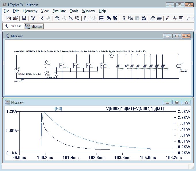

der Screenshot zeigt einen "Kondensatorschweißer" aus der Elektor 2006.
Mir ist dabei der Sinn der Zenerdiode am Emitter des PNP T1 BC 560 nicht
klar. Außerdem gibt der Autor eine Spannungsquelle zwischen 6-30 V an,
die Zenerdiode soll den Wert 18 Volt haben.
Könnte mir das jemand erklären?
Danke!
von Teo D. (teoderix)
Mit dem Transistor bildet das eine Spannungsbegrenzung, um die Gates der
Fets vor den 30V zu schützen. Da die ja sicherlich nur 20V aushalten.

von Gerhard (sgssn)
Hi, dem T1 ist des wurscht. Aber die BUZ11, die der T1 mit Gatespannung
versorgt, wollen nicht mehr als max 20Volt gate-Sourcespannung haben.

von HildeK (Gast)
Die Z-Diode ist auch nur notwendig für Spannungen über 20V.
Wenn nämlich T1 über T6 eingeschaltet wird, dann liegt die
Versorgungsspannung über R1 an den Gates, das sind im schlechtesten Fall
dann 30V.
Ich kenne keinen nMOSFET, dessen Gatespannung mehr als 20V betragen
darf. Deshalb ist die Z-Diode notwendig, sie verhindert, dass mehr als
18V an die Gates gelangen.

von Peter D. (peda)
Bei 6V kriegen die BUZ11 nur noch 4,5V Gatespannung, d.h. arbeiten im
analogen Bereich der Kennlinie. Das könnte zur Überlastung führen.

von Michael B. (laberkopp)
Von Laien für Laien.
Die Schaltung ist grober Murks.
Erwarte nicht, daß sie irgendwie geeignet ist, um z.B. Akkupack mit
Hiluminblechen zusammenzuschweissen.
MOSFETs, die eingeschaltet werden sollen, lädt man nicht über einen 10k
Vorwiderstand um, und entlädt sie nicht über 33k. Die Zeit zum Umladen
müssen die MOSFETs nicht nur den Strom tragen, sondern das bei hohem
Spannungsverlust, weil sie so lange das strombegrenzende Bauteil sind.
Das sind die steinzeitalten BUZ11 auch danach, mit 40mOhm Widerstand
sind sie 40 mal schlechter als aktuelle MOSFETs, mit 2nF haben sie
übermässige Gate-Ladung. Was rettet die MOSFETs ? Die winzigen 80000uF,
die reichen gerade mal für 2 Millisekunden Strom
Es ist nicht bloss 1 Fehler drin, das ganze Konzapt ist Scheisse.

von HildeK (Gast)
fop schrieb:
> Ich denke doch. Wenn T6 sperrt, liegt an der Basis von T1 über R2 die
> Versorgungsspannung, also bis zu 30V.
> Am Emitter von T1 liegen die 18V.
> Macht für mich 18V - 30V = -12V < -5V
Ja, da hast du wohl recht.
Allerdings sind da noch 33k (R2) mit von der Partie. Damit wird EB
rückwärts mit (12-5V)/33k belastet, sind ≈200µA, eher weniger, denn die
5V liegen real eher bei 6-8V. Das wird ihm nichts tun; 1-2mW
Verlustleistung, EB wirkt als Z-Diode.

von Old P. (Firma: nix) (old-papa)
So, nun ich auch noch dazu...
Ich habe seinerzeit zunächst mit dieser Schaltung experimentiert, das
wurde alles nichts. Die FETs sind reihenweise gestorben, die
"Schweißleistung" mit den paar uF war völlig unbrauchbar, also sie
schrie geradezu nach ordentlicher Dimensionierung. Zum Schluss hatte ich
Fünf sehr potente FETs drin, alles auf Kupferschienen nebst dicken
Elektrodenanschlüssen und 320.000uF als Kapazität.
So hat das Ding einige Tausend Schweißpunkte gesetzt, ist aber
inzwischen verkauft und funktioniert beim Käufer noch immer.

von Peter D. (peda)
Was anderes hätte mich auch gewundert. Die Ansteuerung ist viel zu
hochohmig. Das An- und Abschalten erfolgt ja in Zeitlupe.
Schon die Ansteuerung von Logik-FETs direkt vom MC wäre um
Größenordnungen schneller.
So wie hier, hat meine dann letztlich funktioniert.
Für die Nieredohmigkeit sorgt in der kurzen Leitphase u. a. der Elko
parallel zur ZD.
Old-Papa
von Tobias H. (tobivanhernobi)
Hui, hätte nicht gedacht, dass die Schaltung so viele Baustellen hat.
Gegenvorschlag: ich ersetze die 5x BUZ11 gegen einen "modernen" IRFP
4110 (120 A, 100 V), die Zenerdiode und C9 fliegen raus, ebenso der
ganze rechte Teil (78L05 und µC). Mit einem einfachen Taster wird der
PNP durchgeschalten. Als Spannungsquelle irgendein 18V/3A aus der Kiste.
Bis der dicke Elko geladen ist, vergehen ein paar Sekunden
("21-22-23-fertig") und fertig ist die simple Variante.
> Vorwiderstand um,
Deine Simulation ignoriert C9. Wenn der T1 BC560 zügig aufgeht, tun es
auch die FETs.
Die andere Richtung, fertig geschweißt, Elkos leer und dann FETs aus
halte ich für unkritisch.
Simulation ist gut aber auch nur eine Sache.

Zum Glück gilt ebfs. für Mosfets: Man kann parallelschalten,
so viele man will - notfalls mit einem der Leistungsfets, evtl.
Pulldown-R verkleinert (sofern klug genug, halbwegs passend
Ansteuer-U (& I) einzuplanen, nicht so wie die Elektor-PROs -
und womit sich erneut der Kreis zu "schlimmer und schlimmer"
wieder schließt). Ist ja keine HF-Anwendung.

Also halt z.B. 18V am Gate des Treiber-Leistungsfets, und 10
an die der vielen parallelen, dann geht auch so etwas notfalls.
Wieso Elektor da mit "6V-..." ankommt - das ist doch lachhaft.

von Elliot (Gast)
Das ist bei den gezeigten Schaltungen die einzige Möglichkeit den
Schweißstrom bzw. die Energie die in die Schweißstelle geht, zu steuern.
Elliot schrieb:
Nö, das geht auch über die Zeit. Doch real dann nur, wenn man statt
Kondensatoren Akkus verwendet, da die Elkos sehr schnell leer sind.
Old-Papa
von mch (Gast)
Elliot schrieb:
Mag ja sein (sofern Kapazität ausreicht, Anpassung über UDC drin).
Aber wieso man dann nicht separat - oder mit einer eben bis 6VDC
hinunter toleranten in der Schaltung enthaltenen (!) Erzeugung -
eine gescheite Ansteuerspannung bereitstellt?
(Man könnte noch sagen: Linearbetrieb ist hier ein "Feature" zur
Begrenzung_des_Maximalstroms - aber das ist doch genauso Käse.)
Die wußten (und wissen) doch offenbar nicht mal, was sie wie genau
erreichen wollen - geschweige denn, wie sie es erreichen können
... da kann man fast froh sein, daß sie nicht jede Schaltung von
Anfang an völlig frei verfügbar zum Nachbau für jeden mach(t)en.
Akkuladung als begrenzender Faktor, oder was meintest Du? Für den
Ansatz würde ich bei Cs bleiben, weil Akkus (so gut sie sein mögen
- es gibt ja Hochstrom-Akkus) sich dadurch abnutzen würden.
Man muß nicht unbedingt die Gesamt-C als Elko machen, könnte dafür
einen Teil als Supercap machen, und evtl. via L vom Elko-Teil ein
wenig entkoppeln (so niederohmig Supercaps auch sind, so richtig
gut würde denen (also bei begrenzter C) die Steilheit der Spitze
bei der Entladung auch nicht unbedingt gefallen.
Oder was genau? Ich bin unsicher, ob ich Dich verstanden habe.
Nö, in der von mir gezeigten Schaltung kann man 4 unterschiedliche
"On-Zeiten" (also Impulslängen) einstellen. In der Praxis nur nicht
besonders sinnvoll, da die Elkos sehr wahrscheinlich schon vor der
kürzesten Impulsdauer leer sind. Bei Akkus ginge das dann aber.
Jetzt besser?
Old-Papa
