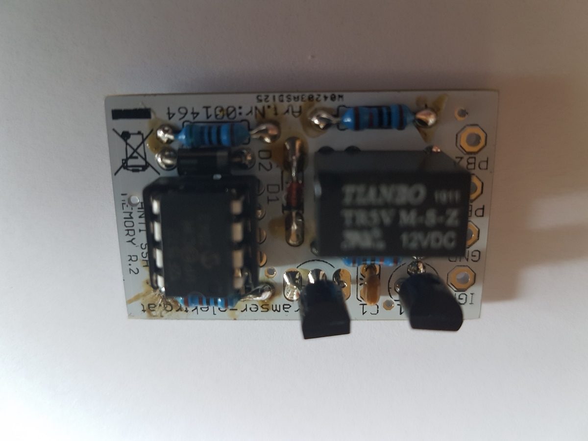

Wollte mein Feedback geben:
Habe das Modul verbaut:
https://www.ramser-elektro.at/start-stop-automatik-dauerhaft-deaktivieren/
Habe ich in meinem Golf 7 verbaut, da da das Kodieren angeblich sehr
umständlich ist.
Musste aber noch einen Widerstand nachrüsten, weil mein Steuergerät da
irgendwie eine spezielle gepulste Spannung ausgibt.
Jetzt funktioniert alles genauso, wie es soll.
Muss den Ramser Support als sehr gut bewerten!
Top, weiter so :-D
Kann ich also nur weiterempfehlen. Endlich ist das nervende Start Stop
dauerhaft deaktiviert !
von G. Zingler (Gast)
Hallo GayWin,
ich habe seit gestern auch das Modul von ramser, in einen Skoda Octavia
3 verbaut. Ich habe nur das Problem das es mal funktioniert und dann mal
wieder nicht. Zigarettenanzünder von Dauerplus, auf Zündungsplus
geklemmt.
Frage, wo und wie hast du den Widerstand nachgerüstet.
Vielleicht ist das mit der spezielle gepulste Spannung bei dem Skoda
auch so.
Gruß gzaussz

von G.Zingler (Gast)
Peter K. schrieb:
> Man kann es um die 10€ bauen. Das ist gar kein
> Problem, habe ich ja auch gemacht. Man muss halt
> programmieren können, sonst ist es wie immer
> teuer. Aber muss jeder selber wissen.
Du hast Recht, das Modul muss nur mit den Teilen bestückt werden.
Das IC ist programmiert. Platine ist sehr Ordentlich.
Es wird der Taster über ein Relais getastet.
Es funktioniert auch, nur ich finde keinen richtigen Zündungsplus, bei
diesen neuen Fahrzeugen.
Nimbdu schrieb:
> Weil so ein Wundermodul funktioniert.
> Richtige Module kosten mehr als 60 Euro.
> Du glaubst wohl nicht irklich,dass du das um 10 Euro bekommst !
Das Modul muss nur mit den Teilen bestückt werden.
Es wird der Taster über ein Relais getastet.(Potentialfrei)
Vorteil gegenüber der teueren Module.
Wie gesagt, es funktioniert, wenn ich ein richtiges Zündungsplus in dem
Fahrzeug finden würde
von Peter K. (Firma: www.pic-microcontroller.de) (peter_k)
Kenne die Module nicht die hier angeboten werden.
Habe die Schaltung und das Programm selber geschrieben.
Wenn du kein Plus findest, kannst du auch direkt
zur Batterie gehen.
> zur Batterie gehen.
Danke für die schnelle Antwort.
Ich finde ja Plus, habe im Sicherungskasten die Sicherung für den
Zigarettenanzünder umgelegt das der nur bei Zündung an, Strom bekommt.
Das funktioniert auch. Dort hab ich die Stromversorgung für das Modul
abgegriffen. Das Modul braucht einen geschalteten Plus, damit es merkt,
der Motor ist aus.
Nur da ist wohl lange noch eine Restspannung (0,4 - 0,5 Volt) drauf.
Nach längerer Standzeit (über Nacht), schaltet das Modul auch wieder,
für mich den Taster.
https://www.ramser-elektro.at/shop/bausaetze-und-platinen/anti-ssa-memory-start-stop-automatik-speicher/
Das kostet ja auch nen 10er.
Meinen Zündungsplus habe ich am Radio abgegriffen.
0,5 bis 0,7 Volt sollten kein Problem sein. Auf dem besagten Modul ist
ein Spannungsregler auch noch oben.
An dem wirds nicht liegen.
Die 0,7V weniger Spannung ist überhaupt kein
Problem. Meine Schaltung hat kein Relais, ich habe
da einen Transistor für verwendet, der ja auch um
die 0,7V Spannungsabfall hat. Alles läuft ohne
Probleme.

Jahaa. Du könntest ja wohlwollend auf den, von mir genannten, CPC1020
eingehen. Oder eben nich..
Schon gut
von Nimbdu (Gast)
Axel R. schrieb:
> Selbstüberschätzungs-Detektor schrieb:
>> Axel R. schrieb:
>>> Relais ist 90er, weiter wollte ich nichts sagen. Der Preis ist mit'm
>>> 10er doch völlig okay! Ich weiss nicht, was dich so aufregt.
>> Daß die Sache eben WEGEN des Relais' und seinem potentialfreien Kontakt
>> wesentlich ungefährlicher für den Einbau in verschiedenste Fahrzeuge
>> auch für Leute ohne tiefe Elektronikkenntnisse ist, das lässt Du mal
>> völlig außer 8, oder wie?!
> Schon gut
Einige Fahrzeuge haben bewusst gepulste Spannung im 2 Volt Bereich,um
'Dad bau ick mir selbst für ein Brötchen' zu verhindern.
Daher finde ich die Idee mit dem Relais mehr als genial.
DU hast gelesrn,wie das Ding funktioniert?
Alles andere ABER ist unüberlegt.
von Manfred (Gast)
Auch das war schon zuviel gesagt.
Relais ist 20er, wenn man es verstanden hat: Es hat keine Restspannung,
es hat keine Probleme mit dem Bezugspunkt des Signals, es hat ... viele
Eigenschaften, die es sinnvoll machen.
Das ist aber kein Grund zur Sorge, ich hatte schon in den 80ern
Kollegen, die das Relais nicht verstanden hatten.

Beim Support von Fa. Ramser wurde gut und zügig geantwortet und
geholfen.
Messteste durchgeführt usw.
Beim messen habe ich dann festgestellt das auf dem Taster noch eine
zeitlang, eine Spannung anliegt. Obwohl gegen Minus getastet wird.
Darauf wurde noch ein Widerstand aufgelötet. Die Schaltung funktioniert
wie sie soll.
Schaltung: Wennwillautomatischeszeigefinger-Modul

Ist aber entweder PNP oder NPN. Analogmatrix kann das Ding gar nicht.
Das 'Ramserteil' beherrscht alle Typen. Inklusive 'VW oder Scoda'
Spezialspannung (2,5V getaktet).
von Mopu (Gast)
Hallo

Ich hab noch ein paar Platine der minus Variante übrig, wer eine will
kann sich gerne melden
