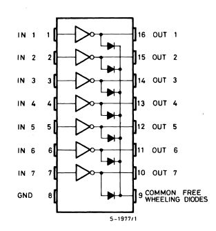

bei der MUX-Karte 1992 die ich von Keithley sah nutzen die Entwickler
nicht mal extra Dioden - sondern nehmen die im Low Side Treiber
parasitär vorhandenen Dioden stattdessen. Dann jedoch fließt der Strom
beim Abschalten über längere Wege auf der Leiterplatte und erzeugt da
auch Magnetfelder und ggf. Störungen.
AUA!!! Das tut weh! Und damit meine ich NICHT das Design der MUX-Karte .
Beitrag "Freilaufdiode auf Platine platzieren?"
Nix da parasitär. Der UCN5841A wird doch gerade als Treiber für
induktive Lasten beworben, eben weil er integrierte Freilaufdioden
enthält.
Und? Ist doch egal. In dem Moment, wenn von einer Signalquelle zur
anderen umgeschaltet wird, liegt eh kein sinnvollen Signal zum Messen
an. Solange die Störungen nicht so groß sind, dass irgendwelche
unvorhergesehenen Dinge passieren, stört das doch niemanden.
> enthält.
na und. Diese Dioden sind doch meist parasitäte Dioden die vom
Chipdesign selbst stammen. Diese Dioden sind meist weder besonders gut
noch besonders sinnvoll anzuwenden. Sie sind halt da. Man spart Platz
damit. Das ist es dann aber auch schon.

von Stefan F. (Gast)
Die parasitären Dioden im Transistor oder IC sind keine Freilaufdioden.
Freilaufdioden sorgen dafür, dass die in der Spule gespeicherte Energie
in ihrem eigenen Innenwiderstand verheizt wird. Durch externe
Widerstände oder Zenerdioden kann man dafür sorgen, dass die Energie
schneller abgebaut wird.
Die parasitären Dioden im Transistor oder IC leiten die Energie hingegen
auf die Stromversorgung ab. Hier besteht ein gewisses Risiko, dass
dadurch die Stromversorgung instabil wird oder gar überhöht wird.
Beim ULN2004 ist es besser, da leiten die Dioden die Energie an einem
separaten Pin aus. Der Schaltungsdesigner kann hier selbst entscheiden,
ob er sie als Freilaufdioden nutzen will, oder die Energie irgendwo
anders hin leiten will.

von Falk B. (falk)
Stimmt. Aber welcher IC hat parasitäre Dioden?
Nö. Der einzige Transistor, der eine parasitäre Diode hat, ist der
MOSFET.
https://www.mikrocontroller.net/articles/FET#FET-Typen
Dessen Bodydiode nützt bei der Ansteuerung von Relais rein gar nichts.
Denn Die liegt sowohl für die Betriebspannung als auch für die beim
Abschalten entstehende Induktionsspannung in Sperrichtung! Nur eine
Diode parallel zur induktiven Last (aka Spule) kann die
Indukltionsspannung begrenzen und den Spulenstrom bis zu Abklingen
entspannt weiter fließen lassen.
Nö. Rückspeisung ist nur bei Halb- oder Vollbrücken möglich.
https://www.mikrocontroller.net/articles/Motoransteuerung_mit_PWM#Zusammenfassung_der_Eigenschaften
> separaten Pin aus.
Aha? Wie das? Du hast doch gerade erklärt, daß
"Die parasitären Dioden im Transistor oder IC sind keine
Freilaufdioden."
Es SIND Freilaufdioden! (Welche Überraschung!)

von MaWin (Gast)
Blödsinn.
Erstens ist es kein CMOS UC bei dem sich die Dioden von selbst ergeben.
Zweitens sind die Dioden rated, also spezifiziert was sie aushalten.
Die sind genau aus dem Grund drin, um den induktiven kickback
abzuleiten.
Es hat ja schliesslich seinen Grund, warum diese ULN/UDN von den
Entwicklern gerne angenommen wurden.
Erzähl einfach in Zukunft weniger Märchen.
von Matthias W. (matt007)
Nein - eben nicht !
man kann sie dazu missbrauchen.
auch die parasitären Dioden in MOSFETs sind meist nicht als
Freilaufdioden gedacht. Deswegen bieten gute Firmen auch brauchbare
Freilaufdioden zusätzlich an. Diese haben dann bessere Eigenschaften als
die parasitären Dioden. In Modulen werden diese dann zusätzlich
integriert.
natürlich muss man diese parasitär vorhandenen Teile auch raten !
wie sonst soll man sie brauchbar missbrauchen können?
> abzuleiten.
ja. Manche nutzen sie dafür. Die Hersteller verkaufen das auch so.
Entwickler meinen so Platz und Geld zu sparen. Manchmal ist das ja auch
so.
ja. Obwohl diese Teile auch ihre Macken haben. Der Strombedarf der
HighSideTreiber gefiel mir da nicht.
So - der Fakt der Nutzung der Parasitär-Dioden sind also Märchen?
Überdenke Deine Ausdrucksweise !
deswegen nehme ich ja kein CMOS-IC wo sich diese Dioden von selbst
ergeben !
Zum Beispiel bei den Ausgängen des TPIC6B595.
Danke Stefan für das Beispiel !
