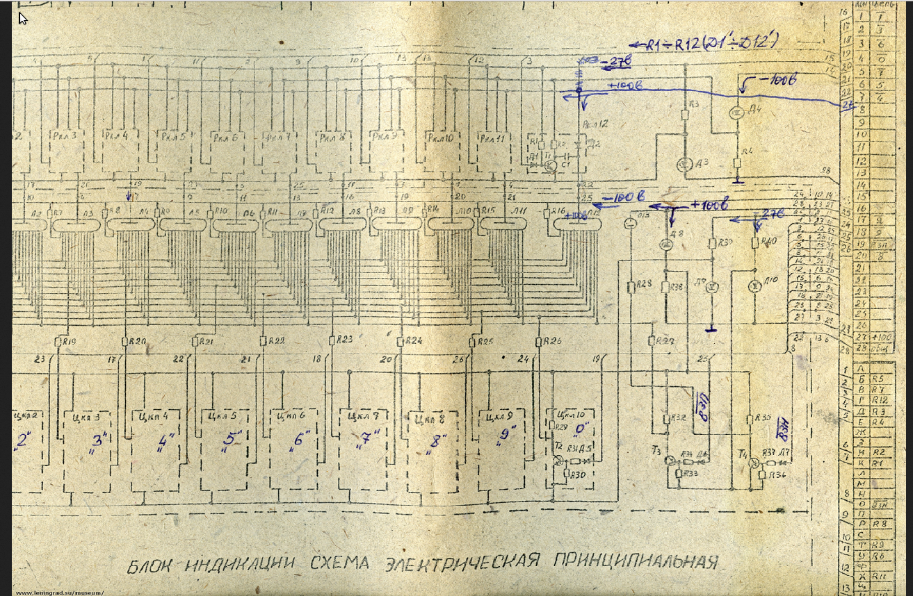

Es sit ein Stück weit eine Frage der investierten Intelligenz was für Transistoren für eine Nixieansteuerung verwendet werden können. In einem russischen Tischrechner (ISKRA 111, der mit der akustischen Verzögerungsleitung/Schieberegister) finden da nur nicht sonderlich spannungsfeste Transistoren Verwendung (Ich glaube ein Silizium, 1 Germanium)..und es funktioniert doch (Ladungspumpen). SS200/201/202 vertragen 70/100/120V. Heute ist das Thema mit Transistoren wie MPSA42 natürlich durch.. Pille
#6564805
Die Anodentreiber sind Germanium PNP MP26b mit 80V Uce_max, die Cs sind 50nf. Pille
