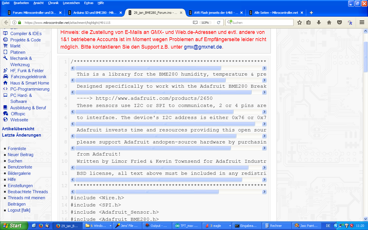

Darf man halt nichts automatisch umbrechen.  Die Zwei Beispielzeilen
(haben bei mir jeweils einen h-scrollbar) z.B. würden funktionieren,
wenn sie in einer tr wären - die tr hätte dann einen h-scrollbar für den
gesamten code und die Zeilennummern stimmen.  Wenn man den scrollbar
nicht haben will, könnte man immer noch ein overflow:hidden einsetzen.

Ich hab mal etwas rumprobiert: es war doch nicht ganz so trivial, wie
ich mir das vorgestellt hab - ohne absolute Breite wird es schwierig.
Hinbekommen habe ich es mittels "table-layout:fixed;width:100%" und dann
der ersten Spalte mit den Zeilennummern eine feste Breite geben.  Die
rechte mit dem Code bekommt dann den Rest der 100%.  Damit bekomm ich
genau das Scrollverhalten wie ich es mir wünschen würde und c&p klappt
problemlos.
