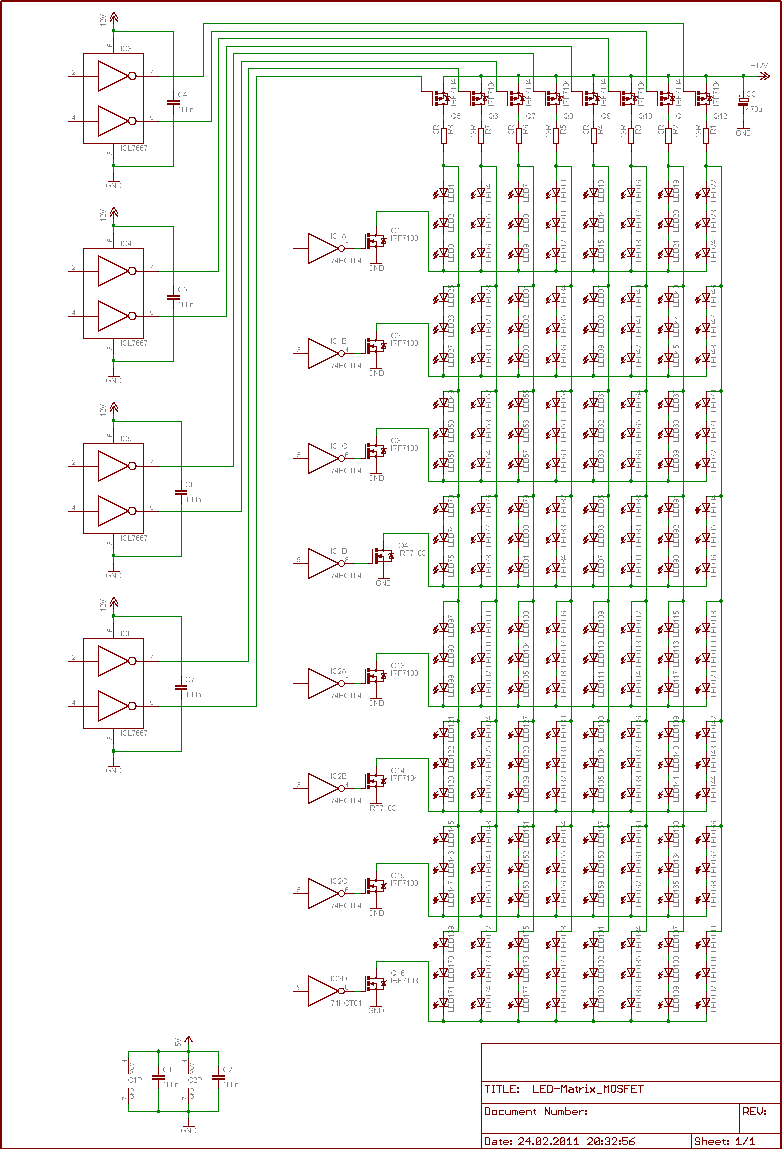

anbei eine vereinfachte Schaltung für ein PCB an welches eine LED Matrix
angeschlossen werden kann.
Die 100kOhm Widerstände sind nur für den "Berührschutz" an den 2.54mm
Pins am PCB da.
Mir geht es hauptsächlich um die beiden Mosfet Typen vom Anschluss her.
An der Plus Seite habe ich P Channel Mosfet gewählt und an der Minus
Seite N Channel Mosfet.
Sind die jeweils richtig verschaltet?
Die Net labels Arduino Pin sind gerade nur zur Vereinfachung da. Hier
geht es halt weiter an einen Atmega328P... aber darum geht es nicht :)
Danke euch und VG
Im Grunde schon. Aber leider werden sie immer leiten.
Denn selbst, wenn der µC high und damit 5V ausgibt, sehen die
P-Kanal-Fets eine Ugs von 12V-5V = 7V, was zum leiten locker ausreicht.
Sie leiten dann noch besser, wenn der µC 0V ausgibt und Ugs damit 12V
wird.
Es gibt derzeit also keine Möglichkeit, 12V ans Gate anzulegen, damit
der P-Mosfet 0V zwischen G und S hat und somit sicher abschaltet.
PS: ich habe die Polarität der Ugs einfach mal aussen vor gelassen und
nur den Betrag der Ugs betrachtet.

von Jörg R. (solar77)
Lothar M. schrieb:
> Nur brauchst du zum Ansteuerung der P-Kanal-Fet die "üblichen"
> npn-Transistoren (oder eben N-Kanal-Fets) samt zugehöriger Widerstände.
Ich habs mal grob aufgezeichnet: siehe Bild
Das stimmt schon, ich würde aber die 100k deutlich kleiner machen, z.B.
10k.
Basiswiderstand so 2,2k bis 4,7k.
Geht so nicht, man kann einen an +12V hängenden P-MOSFET nicht mit 0V/5V
vom Arduino ansteurrn.
Und der letzten Spalte fehlt ein Widerstand.

> Frage bleibt offen wieso hier:
> https://www.mikrocontroller.net/articles/Datei:LED-Matrix-MOSFET.png
> keine NPN Transistoren dran sind...
Weil dort Mosfet-Treiber verwendet werden.
> und ob meine Schaltung nun stimmt...
Die 100k Widerstände solltest Du kleiner machen, wie nun schon öfter
geschrieben.

von Achim H. (pluto25)
Jut schrieb:
> Die P Kanal Mosfets wieso haben die keinen NPN Transistor davor?
Vielleicht doch, in dem 7667 ist eine Treiberstufe die aus 0-5V 12-0V
macht.
Er erkennt 2V-12V als High und schaltet dann seinen Ausgang auf 0V.
Es muß kein Npn sein. Ein N-ch Fet geht auch. (Spart den Vorwiderstand)

Habe das angepasst und auch mal meine restliche Schaltung eingebaut.
Darum soll es Aber nicht gehen. Nur der Vollständigkeit...

kuschner schrieb:
> Ok, das heißt ich kann den 2.2kOhm Widerstand weg lassen wenn ich
> anstatt dem NPN ein N Channel Mosfet nutze.
Ja, aber der sollte jetzt wiederum ein Logic-Level-Mosfet sein.

Hat es Vorteile wenn ich einen Logic Level Mosfet nutze anstatt einen
NPN Transistor mit Vorwiderstand?
Gibt es eine Empfehlung für einen kleinen Logic Level Mosfet?
von Jut (Gast)
Passt aber ansonsten meine Schaltung.
An Plus P-Channel mit NPN Transistor und an Minus ein N-Channel ohne
Logic Level.
Passen auch die Verbindungen bzgl. Gate, Drain und Source?
Danke euch!
von Elektrofurz (Gast)
Der TE hat für Q4 bis Q10 Logic-Level-Mosfets eingesetzt. Schau dir
seinen Schaltplan an, dann siehst du die Bezeichnung. Das kannst du dann
auch so machen.
Du sparst Widerstände.
Du kannst anders als der TE, zum Beispiel für alles auch BC807 und BC817
im SOT23 Gehäuse nutzen, dann kann deine Schaltung schneller
multiplexen. Der TE will ja von seinen 100k Widerständen keinen Abstand
nehmen.

Ich habe nun aus den 100k Widerständen 10k genommen.
Wenn ich durch einen N Channel Mosfet Widerstände spare ist das super.
Aber die N Channel Mosfets mit 2x2 mm sind größer als die NPN
Transistoren mit 1x1mm
(https://www.mouser.de/datasheet/2/916/BC847XQB_SER-1729299.pdf)
Richtig. Nur die Basiswiderstände könnten jetzt bei 5V Ansteuerung auf
4k7 vergrößert werden, du schaltest ja keine Leistung. Und R2 bis R14 =
10k.
Der P-Channel braucht kein Logic-Level-Mosfet zu sein.
Jut schrieb:
> an Minus ein N-Channel ohne Logic Level.
Mit Logic-Level-Mosfet natürlich!
10k.
Naja wie oben gesagt möchte ich bis zu 3A pro Kanal schalten, sollten ja
theoretisch bis zu 13A gehen... trotzdem auf 4k7 gehen?
Passen ansonsten die Komponentenauswahl für die Mosfets und den
Transistor?
Ja. Mosfets werden nur mit Spannung gesteuert und benötigen kaum Strom
am Gate.
> Transistor?
Im Prinzip ja. Bei den Mosfets habe ich zu wenig praktische Erfahrung
mit der kleinen Baugröße und dem hohen Strom. Dafür würde ich meine Hand
nur ins Wasser legen. 🙂

Hier dann nochmals die aktualisierte Schaltung
Perfekt.

Der Plan könnte übersichtlicher gezeichnet werden, vor allem der Teil um
die Anodentreiber.
Spaßig wird es dann wenn die Schaltungen komplexer werden.
