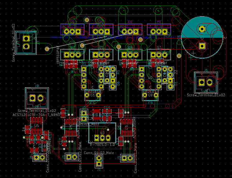

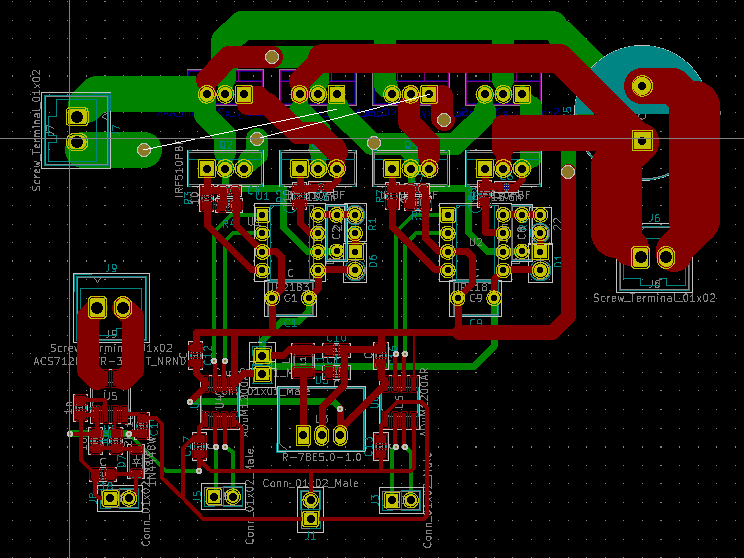

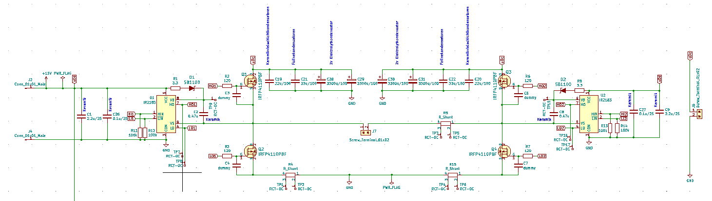

habe die Tage versucht, eine Vollbrücke für ca. 60V und 20A zu
entwerfen.
Weil ich keine Erfahrung bzgl. des Leiterplattenentwurfs besitze, hoffe
ich auf Hilfe aus diesem Forum.
Anbei habe ich Bilder von Schaltplan und PCB angefügt.
In der ersten Iteration stell ich also die Frage, welche No-Gos ich hier
eingebaut habe, die unbedingt korrigiert werden müssen.
Die zwei übrigen Netzlinien im PCB werde ich über Kabel beim Bestücken
verbinden. Gleiches gilt für den Anschluss des ACS Stromsensors. Bzgl.
der Stromtragfähigkeit des Leistungsteil hoffe ich, dass eine
ausreichenden Schichtdicke die 20A ermöglicht (>= 105um).
Ich freue mich auf Eure Antworten :)

Hallo, vorab eine Frage: mit welcher Frequenz soll die Brücke schalten?
(Hintergrund:
- kleine Frequenz/ einfaches statisches umschalten: IR2183 als Treiber
ungünstig)
- höhere Frequenz: Gatekondensatoren müssen C3/C4/c6/C7 weg)

(Firma: ibfeew) #6563959
Ok, das wird ein sehr sehr weiter weg für dich.
Du mußt dir ein Buch/Webseite suchen, die eine Mosfet-Vollbrücke
erklären, inkl. der Schaltungsbeschreibung und wieso/warum etwas gemacht
wird. (Ich habe gerade keine Empehlung zur Hand).
Als Stichpunkte:
- Pulsfrequenz 50kHz ist machbar --> das wird aber sehr warm
- Treiber IR2183 wird prinzipiell gehen
- Gatekondensatoren weg, das ist in
https://www.infineon.com/dgdl/Parasitic_Turn-on_of_Power_MOSFET.pdf?fileId=db3a30431ed1d7b2011eee756cee5475
nicht so gemeint, daß du parasitäres Einschalten mit dicken
Kondensatoren am Gate bekämpfst
- Mosfet Vishay IRF510: können keinen 20A-Strom ab. Du brauchst Mosfets,
die >=100A Nennstrom haben
- ich habe den Sinn der ganzen Dioden D2/D3/D4/D5 nicht erfaßt - selber
ausgedacht oder irgendwo gesehen?
- es fehlt ein richtiger Zwischenkreiskondensator zwischen plus/minus
der Mosfetbrücke, bestehend aus einem (oder mehr) dicken Elko + parallel
schnelle Keramikkondensatoren/Folienkondensatoren. Der eine 1000uF am
rechten Rand wird den Strom nicht können (der Elko wird im worst-case
mit der PWM-Frequenz von 50kHz mit 20A geladen/entladen)
- In die Zuleitung zur Last und in die Mosfet-Zweige nach Masse:
Widerstände zur Strommessung einbauen, damit du bei ersten Versuchen
auch Strom+Spannung messen kannst (Verluste der Widerstände beachten)
- Dioden D1+D6: schnelle Dioden (Schottky) nehmen, keine 1N4xxx
- da ist bestimmt noch sehr viel mehr, Layout hat noch gar keinen Blick
abbekommen
Du solltest das Ziel evtl. niedriger hängen.
Für Inbetriebnahme unbedingt notwendige Ausrüstung:
- dickes Netzteil mit einstellbarer Strombegrenzung. Wenn du Tests
direkt mit einer Batteriestromversorgung machst, fliegt gleich alles
hoch.

Gast #6565194
Hallo Maik,
vielen Dank dafür, dass du dir die Zeit nimmst mir zu helfen. Das freut
mich sehr.
Ich habe nach einem entsprechenden Buch gesucht. Bisher allerdings nur
welche gefunden, in dem die Schaltung prinzipiell erklärt wird. Falls
ich ein detaillierteres finde oder gar eine wiss. Arbeit zu einem
entsprechendem Design, liefere ich die Info nach.

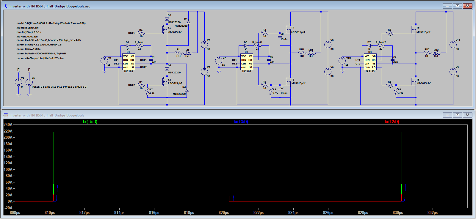

Die zusätzlichen Dioden habe ich aus zwei Gründen vorgesehen:
1. Die body-Dioden besitzen eine sehr große Sperrschichtkapazität.
Deshalb ist die Sperrverzugszeit sehr groß und es kommt zu einem
Brückenkurzschluss (das habe ich irgendwo gelesen, mit Leuten besprochen
und in LTSpice simuliert). Die Schottky-Diode parallel zur body Diode
ersetzt die body-Diode als Freilaufdiode. Sie besitzt eine wesentlich
kleinere Sperrschichtkapazität.  Dadurch ist die Dauer des
Brückenkurzschlusses wesentlich kleiner und die deshalb auftretende
Stromspitze um ein Vielfaches reduziert. Ich vermute, dass in vielen
Schaltungen die man über Google findet, diese Stromspitze in Kauf
genommen wird und die Zwischenkreiskondensatoren dann an diese Belastung
angepasst werden. Eine Überdimensionierung der MOSFETs muss bei diesen
Stromspitzen sicher  auch durchgeführt werden.  Ich will diese
Stromspitzen allerdings nicht haben.
Weil ich in der Leistungsklasse keine Schottky-Dioden gefunden habe, die
eine deutlich kleinere Flussspannung besitzen als die body-Dioden, wird
die body-Diode durch eine Diode in Reihe blockiert, damit diese sicher
nicht einschaltet (z. B. aufgrund des Temperaturdrifts der Flussspannung
der body-Diode).
2. Ein Teil der Verluste wird in der externen Diode  umgesetzt und der
MOSFET weniger belastet.

(Firma: ibfeew) #6565411
kurze Anmerkungen:
>Beziehst du dich auf das ganze Projekt an sich oder die gewünschte
>Schaltfrequenz, Leistungsbereich, etc?
Bastelprojekt ist erstmal gut, wenn du das durchziehst, solltest du auch
zu deinem Erkenntnisgewinn kommen. Mit "Du solltest das Ziel evtl.
niedriger hängen" meinte ich die generellen Parameter, ganz speziell
Spannung+Strom. 60V/20A wären 1,2kW Leistung, das ist kein
Anfängerprojekt.
- Zwischenkreiskondensator: Elko aussuchen nach Ripple-Strom, worst-case
ist halt 20A. Vermutlich mehrere parallel. Überschlag zum Anfangen
4x3300uF/100V. Parallel kleine schnelle Kondensatoren direkt an der
Mosfet-Brücke.
- Mosfet: Für den Anfang (Bastelprojekt) einfach ordentlich dicke Typen
aussuchen. Das verschlechtert zwar die Schalteigenschaften, aber dann
läuft die PWM halt erstmal nur mit 10kHz. Reserven haben ist immer gut.
Überschlagsrechnung Verluste:
Durchlaßverluste = Rdson (siehe Datenblatt, worst case bei >100°C
nehmen) * Imax*Imax
Schaltverluste: U*I_max*0,5*Schaltzeit*frequenz
minimale Schaltzeit siehe Dtaenblatt, du willst aber viel langsamer
schalten (um alle möglichen Probleme zu vermeiden) und nimmst dann mehr
Verluste in Kauf.
- Kondensatoren am Gate:
>als „quick and dirty“ Variante angewendet wird, wenn der
>Anschluss an den Gate-Treiber eine zu hohe Impedanz aufweist
Ja, dafür geht das als Notlösung. Und sich den Platz dafür freihalten
(und erstmal nicht bestücken) ist eine sehr gute Vorgehensweise. Aber
als Normalfall sind diese Kondensatoren nicht zu sehen!
- Empfehlung Dioden:
Laß die Dioden erstmal weg. Sie machen das Layout schwieriger und die
Schaltung sollte auch ohne sie funktionieren. Komplizierter machen
kannst du im 2.Versuch.
Das Argument mit der Verlustverteilung zieht nicht richtig, die Mosfets
müssen so&so an einen Kühlkörper geschraubt werden, da bekommen sie ihre

Gast #6566280
Danke Maik,
für deine detaillierte Antwort und sogar die Angabe von konkreten
Werten!
Gerne würde ich auf die Dioden verzichten, weil sie die Bauteilanzahl
erhöhen. Sie sind nicht billig und auch das wird wie von Maik
beschrieben kompliziert.
Ich möchte hiermit darstellen, weshalb ich sie für so wichtig halte.
Anbei befindet sich eine Darstellung simulierter MOSFET-Halbbrücken.
Meine Annahme ist, dass der nachfolgend beschriebene Effekt auch in den
Halbbrücken der Vollbrücke auftritt.
Die Diagramme in der angehängten Abbildung zeigen den Strom durch den
Knoten am Drain-Anschluss des jeweiligen Low-Side MOSFETs einer
Halbbrücke. Ohne zusätzliche Dioden und Kondensator zw. Gate und Source
ist eine extreme Stromspitze zu sehen. Das Hinzufügen der Kondensatoren
am Gate verringert diese Stromspitze (möglicherweise weil der
Schaltvorgang verlangsamt und damit das du/dt verringert wird und/oder
aus den in ,,Parasitic Turn-on of Power
MOSFET – How to avoid it? von Infineon" genannten Gründen?).
Ohne Gate-Kondensatoren und mit Dioden ist die Stromspitze noch weiter
reduziert, ohne dass der Schaltvorgang merklich verlängert wird.
Der vorausgegangenen Diskussion entnehme ich nun, dass u.a. die zwei
Möglichkeiten bestehen:
1. Die Stromspitze in Kauf nehmen und geeignete MOSFETs und
Kondensatoren vorsehen, die die durch die Stromspitzen auftretende
zusätzliche Belastung gut aushalten. Diese sind dadurch bzgl. der
Bemessungsgrößen der Vollbrücke überdimensioniert.
2. Zusätzliche Beschaltung vorsehen, die den Bauteilaufwand erhöht und
die Schaltung komplizierter macht.
Habe ich das so grundsätzlich richtig verstanden?
Wenn ja, wie muss ich so eine Stromspitze bzgl. Ptot berücksichtigen.
Wird der MOSFET anhand der zu erwartenden Maximalbelastung, also der
Höhe der Stromspitze, ausgewählt?
Der schreckliche Sven schrieb:
> Wenn Du die unbedingt einbauen willst,
> dann gehören die aber in den Drain-Kreis.
Wegen der dadurch auftretenden parasitären Induktivitäten am Gate? Ja,
diese zu vermeiden ist das erste was man bzgl. des Schaltungsentwurfes
liest. Hier besteht das Dilemma, dass ich nur passenden
Dual-Schottky-Dioden mit gemeinsamer Kathode gefunden habe. Wenn ich die
einzeln kaufe, dann verdoppelt sich gleich der benötigte Bauraum ...
Aber gut, dass müsste ich dann hinnehmen. Danke für den Hinweis.
Gast #6566287
Zum vorausgegangenen Post:
Leider bringe ich hier wieder andere Bauteile in die Diskussion ein. Die
MOSFETs in meinem ersten Post habe ich eingefügt, weil ich kein
Bauteilmodell der ursprünglich geplanten IRFB5615 parat hatte und nur
den Footprint des packages haben wollte.
In der Diskussion hat Maik mittlerweile gezeigt, dass diese für das
Vorhaben ebenfalls unterdimensioniert. Ich denke, dass der Effekt mit
den Stromspitzen auch bei größeren MOSFETs auftritt. Hier vllt. sogar
stärker, weil die Sperrverzugsladung größer ist.

Deine Simulation:
schön, aber nur Theorie. Real wird diese Spitze nicht so hoch ausfallen.
Vor allem kannst du dich ja an die Realität annähern: Du fängst mit
Arbeitspunkten von 10V/1A an und steigerst dann nach&nach
Strom+Spannung. Du merkst dann ja, wo es warm wird. Und dann überlegt
man, warum und weshalb

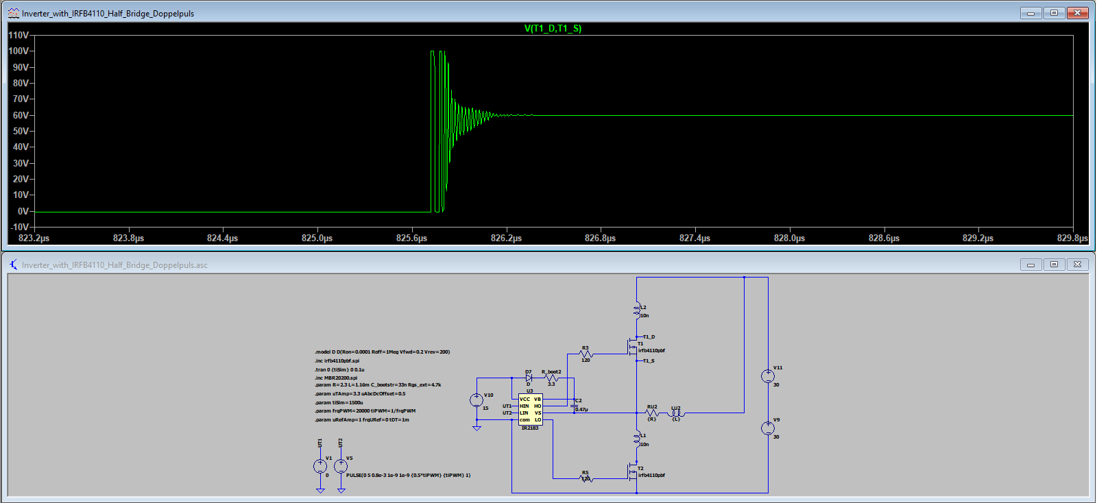

- Spannungsfestigkeit sehr wichtig - wenn Spannung zu hoch, dann Mosfet
kaputt. Und Überspannungen können sehr schnell auftreten. Modelliere mal
10nH in die Drain-Zuleitung vom mosfet rein und guck dir U_ds an. Da
sollte im Schaltmoment ein Spike > 60V auftreten. Dafür muß der Mosfet
genug reserve haben.

Gast #6568992
Hallo Maik,
ich habe versucht, die von Dir angesprochenen Punkte in einem neuen
Schaltplan zu berücksichtigen. Sieht der jetzt etwas vernünfiger aus?
Weil ich die Anschlussimpedanz der Spannungsversorgung nicht kenne, habe
ich die Kapazität der Elkos nach
https://www.mikrocontroller.net/articles/Zwischenkreiskapazit%C3%A4t für
eine Belastung des Zwischenkreises mit festgelegte Zeitdauer gewählt
(20A@1ms). Die Kapazität der Folien- und Kermaik-Kondensatoren ist
anhand des Spannungsrippels infolge der Belastung mit PWM-Frequenz
ausgelegt, wie es in
https://www.ecicaps.com/wp-content/uploads/IEMDC_2009_11310_Final_Rev_4.pdf
beschrieben wird. Dazu habe ich mir eine minimale Induktivität der Last
festgelegt (100uH). Ergibt das Sinn, die Belastungen derart getrennt zu
betrachten?

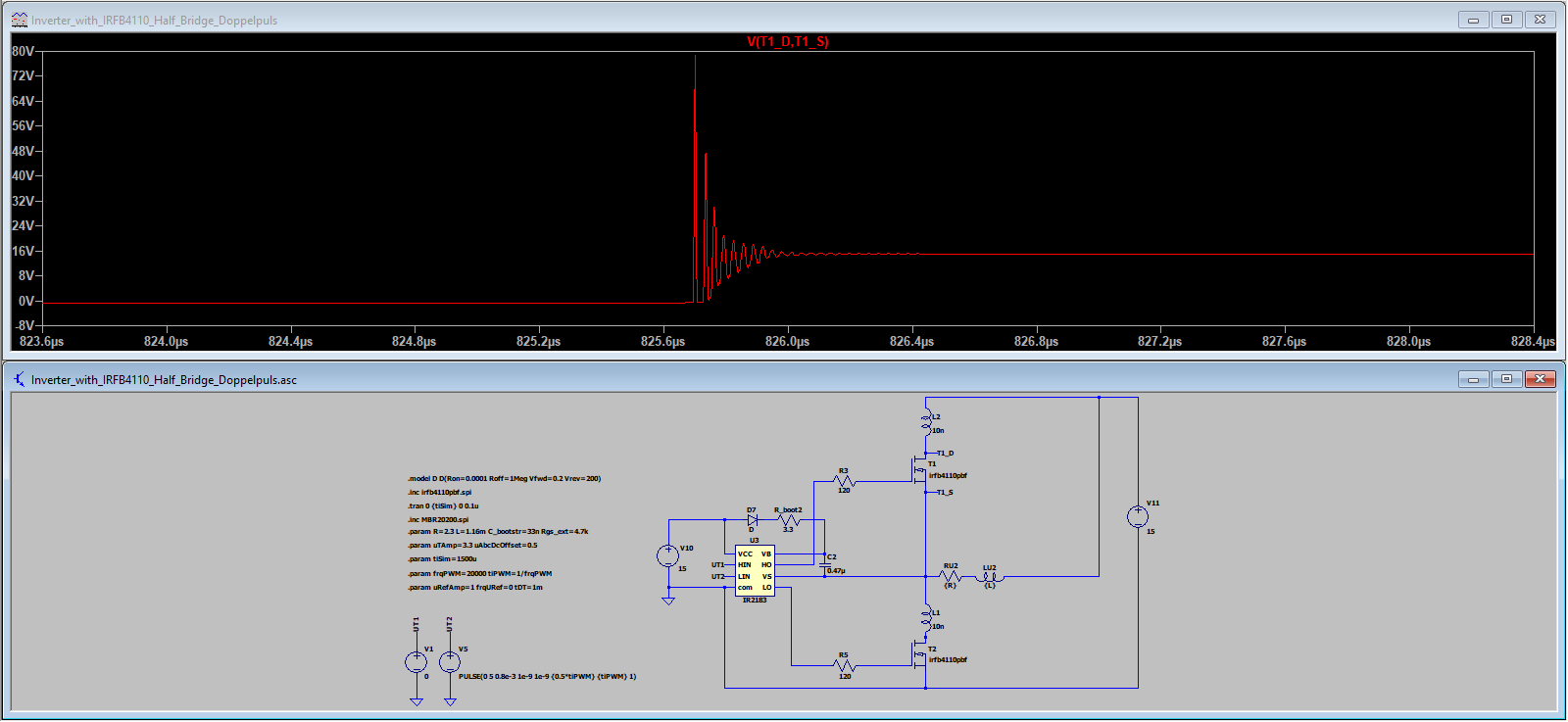

Die Simulation unter Berücksichtigung der parasitären Induktivität bei
Udc=60V treibt die Drain-Source-Spannung des High-Side-Mosfet in das
Limit von UDSmax=100V. Erst wenn ich die Spannung auf uDc=15V reduziere,
wird das Limit nicht erreicht.
Ist der Verlauf für uDc=15V plausibel? Und ist es in Realität auch so,
dass die Spannung über dem Mosfet im Schaltvorgang mehr als das 5-fache
der Zwischenkreisspannung erreicht?
