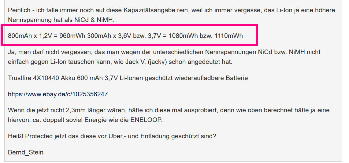

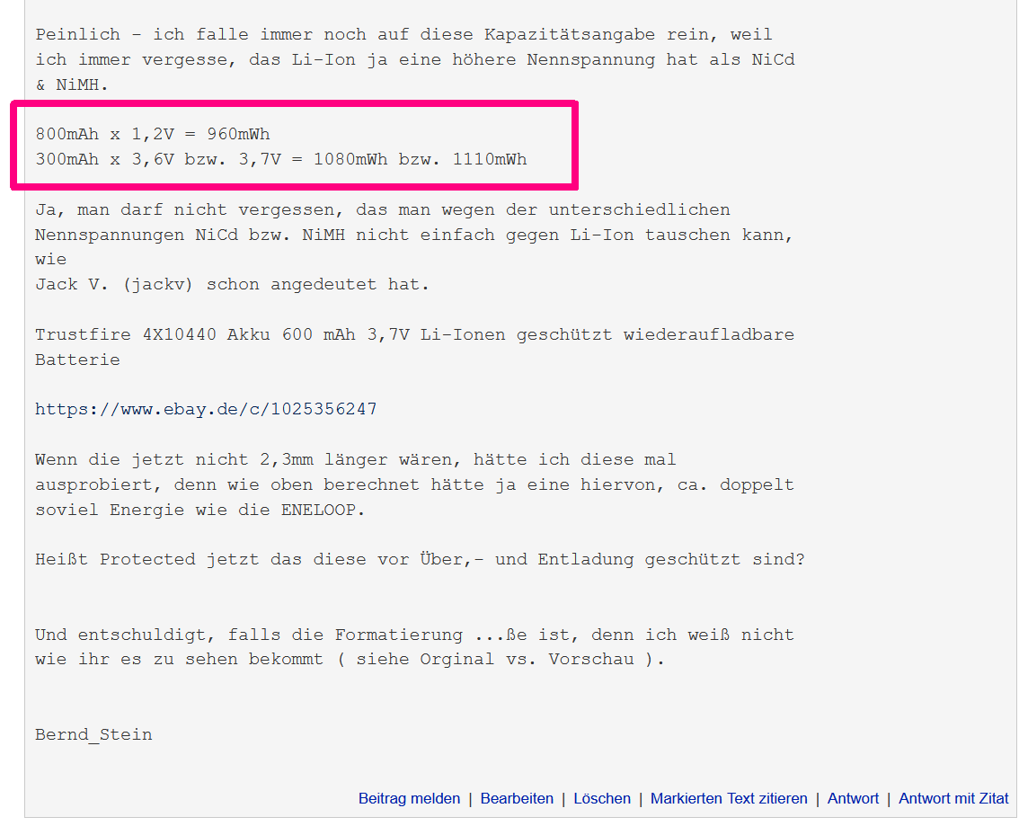

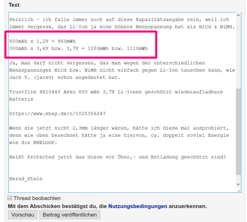

*Kapazität (Ah) x Spannung (V) = Energie (Wh)*
Peinlich - ich falle immer noch auf diese Kapazitätsangabe rein, weil
ich immer vergesse, das Li-Ion ja eine höhere Nennspannung hat als NiCd
& NiMH.
800mAh x 1,2V = 960mWh
300mAh x 3,6V bzw. 3,7V = 1080mWh bzw. 1110mWh
Ja, man darf nicht vergessen, das man wegen der unterschiedlichen
Nennspannungen NiCd bzw. NiMH nicht einfach gegen Li-Ion tauschen kann,
wie
Jack V. (jackv) schon angedeutet hat.
Trustfire 4X10440 Akku 600 mAh 3,7V Li-Ionen geschützt wiederaufladbare
Batterie
https://www.ebay.de/c/1025356247
Wenn die jetzt nicht 2,3mm länger wären, hätte ich diese mal
ausprobiert, denn wie oben berechnet hätte ja eine hiervon, ca. doppelt
soviel Energie wie die ENELOOP.
Heißt Protected jetzt das diese vor Über,- und Entladung geschützt sind?
Und entschuldigt, falls die Formatierung ...ße ist, denn ich weiß nicht
wie ihr es zu sehen bekommt ( siehe Orginal vs. Vorschau bzw. Meine
Ansicht ).
Bernd_Stein
