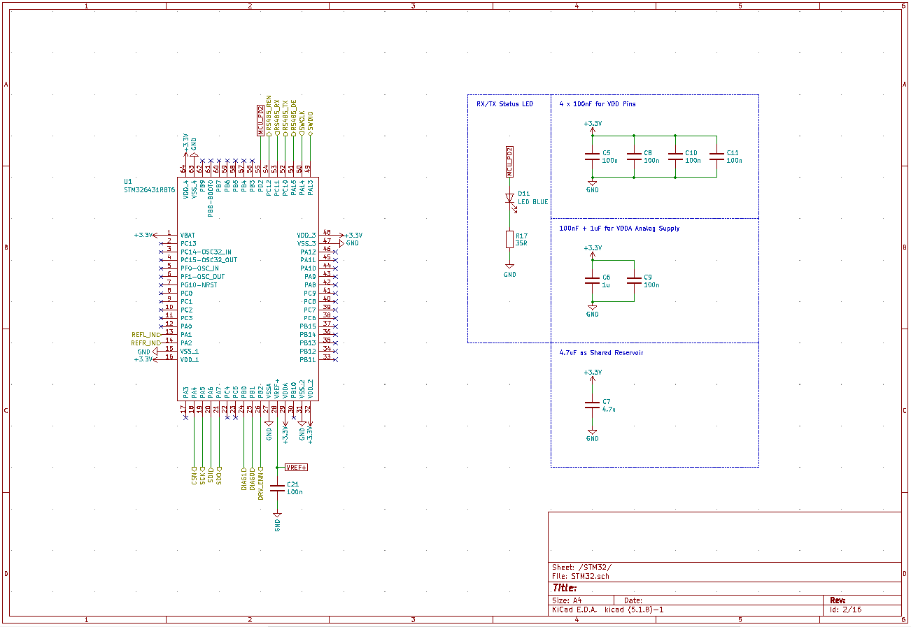

Wenn er den MCU mit internem Oszillator betreibt sollte es doch
überhaupt kein Problem sein ein Board zu erstellen:
1. Pro VCC-Pin ein Bypass-MLCC-Kondensator ~0.1uF
2. Ein Bulk MLCC-Kondensator an VCC mit ~4.7uF irgendwo in der Nähe des
MCU
3. Bei ADC-Nutzung: VDDA Beschaltung (oft 0.1uF + 1uF) aus dem
Datenblatt abkucken: Je nachdem ob du mit VCC, interner Referenz oder
externer Referenz misst wird das minimal abweichen womit VDDA verbunden
wird.
4. RST und BOOT Pins nach Datenblatt beschalten, beim STM32G431 muss man
diese z.B. nicht mal beschalten, da sind die optional und können per
Programmer und Firmware gesetzt/aktiviert/gesteuert werden. Beim den
STM32F103 ist das nicht so.
5. Niemals die SWD Pins vergessen: SWDIO und SWCLK, diese am besten
zusammen mit GND und VCC zu einem 4x1 Header wie bei der Bluepill
rausführen, das ist dein "Bootloader+Debugger" Anschluss. Der im ROM
gespeicherte Bootloader ist für die Produktion/Updates wo fertig
debuggte Firmware aufgespielt wird.
KiCAD sollte einige STM32 (und ATmega) Symbole bereits in der
Standard-lib haben. In dem angehängten Bild siehst du wie ich den
STM32G431 für eine rein digitale Schaltung mit interner VDDA-Referenz
beschaltet habe.
Die Probleme fangen erst so richtig an wenn du das Teil programmieren
musst, wie viel Erfahrung ist denn da vorhanden?
STM32CubeIDE + STM32CubeProgrammer + für 2€ einen ST-Link v2 würde ich
für einen STM32-Anfänger empfehlen, wenn es denn STM32 sein soll. Teensy
kannst du vergessen wegen dem proprietären Bootloader-Chip, wie schon
gesagt wurde.
Falls du mit AVR/Arduino schon was gemacht hast und dein Projekt damit
gut umsetzbar ist, gelten die obigen Tipps genauso, bloß dass du die
ISP-Pins statt SWD rausführen musst, auch da würde ich den
Arduino-Bootloader nicht unbedingt benutzen, ISP geht halt immer.
