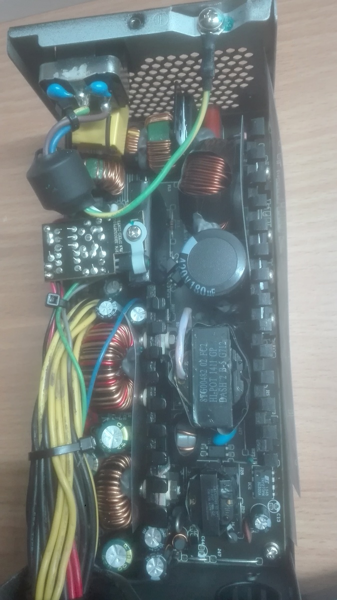

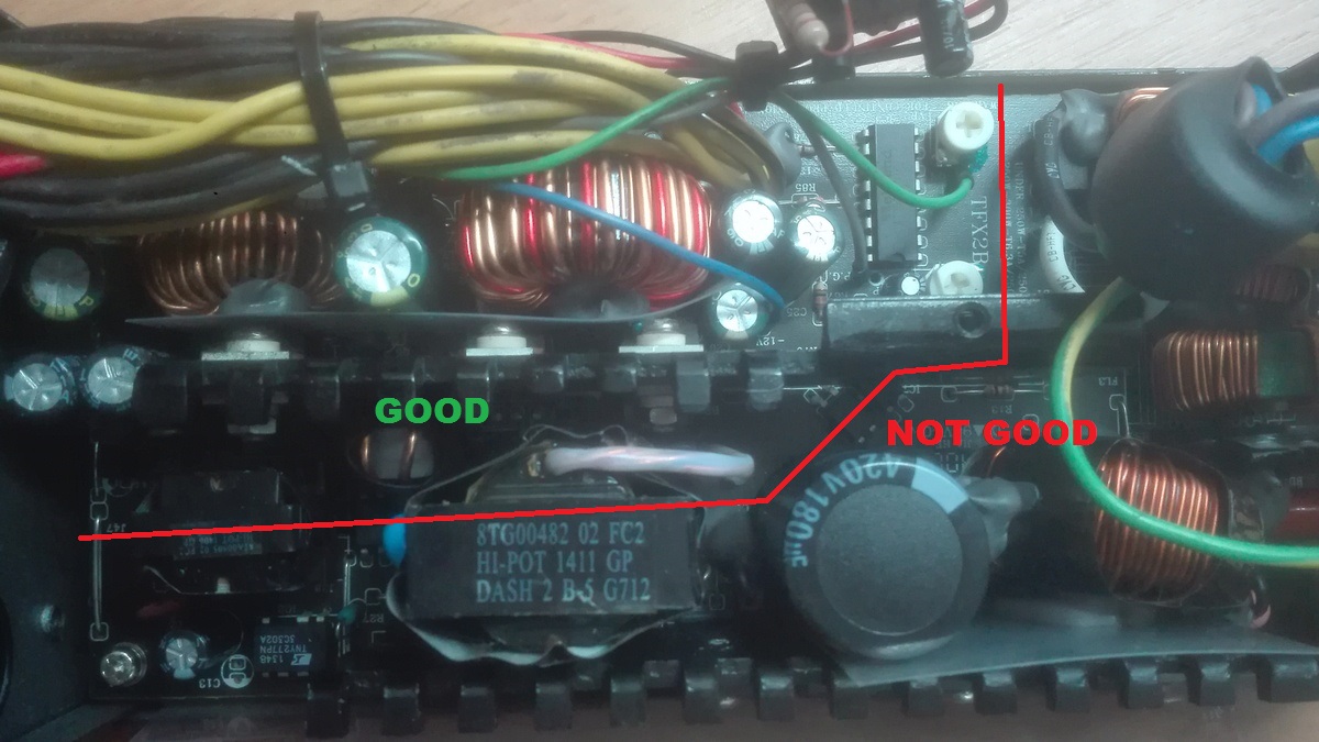

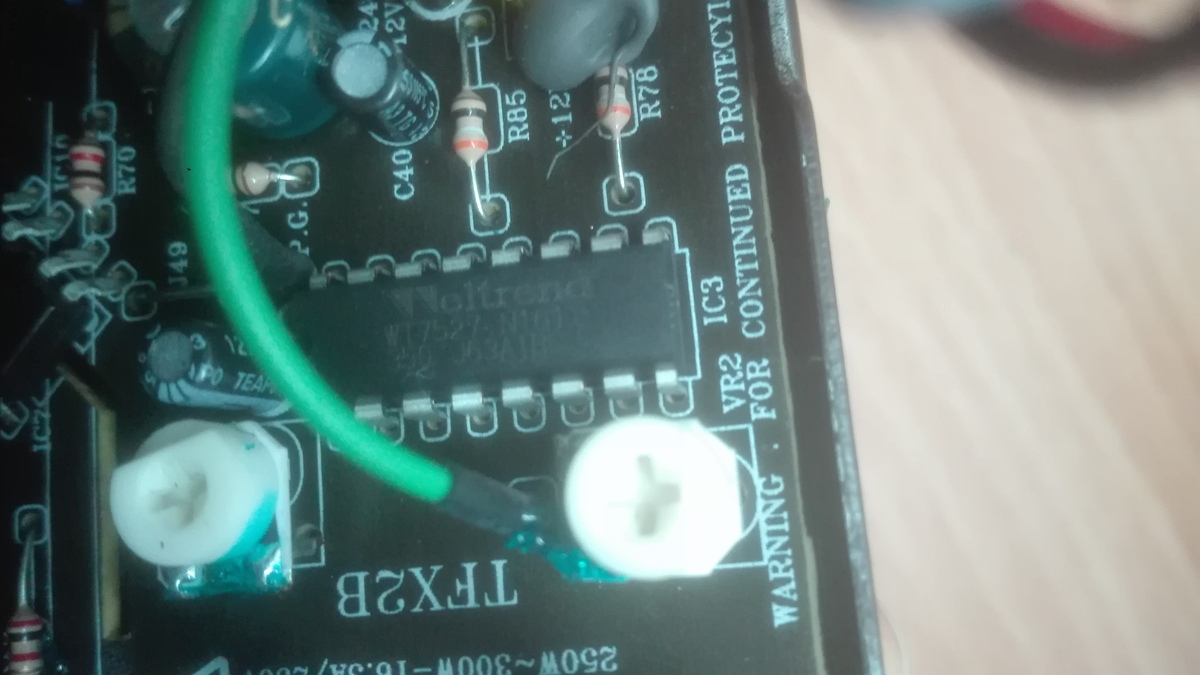

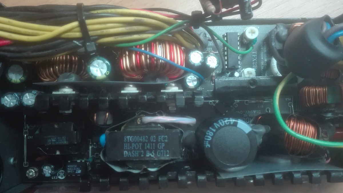

von Andrej (Gast)
Ben B. schrieb:
> Mach doch mal ein Foto von der Platine, vor allem von den ICs auf der
> Niederspannungsseite.
Hier kommen ein paar Bilder..
Ahh, Sonderlocke mit abgeschliffenem Controller, diese Idioten. Wenn du
ein Oszilloskop hast, könntest du mal die Welligkeit der
Ausgangsspannungen messen, es könnte sein, das einer der Elkos
aufgegeben hat und die Welligkeit so ansteigen lässt, das der Controller
es nicht 'Good' findet.
Aber alle Hinweise oben gelten nach wie vor - gerade der gedrängte
Aufbau macht es schwer, primär und sekundär zu trennen und damit die
Sicherheit des Benutzers zu gewährleisten.
Ohne Oszi und Trenntrafo tust du am besten nichts, ausser das Netzteil
durch ein neues zu ersetzen.

Und sehe ich da recht an dem Chip, wo die gn und gr Drähte hinführen,
dass da zwei Einstellwiderstände sind?
Vielleicht hat da nur jemand "die Schrauben festdrehen" wollen.
An den Einstellwiderständen nicht einfach so rumdrehen, das ist idR
nicht zielführend.
Kannst Du lesen was das für ein IC ist? Auf dem Foto leider gar nichts
zu erkennen. Ich hab mal markiert was meiner Meinung nach primär (not
good) und sekundär ist - aus rechtlichen Gründen aber ohne Gewähr, muß
jeder selber wissen was er tut wenn er sowas aufschraubt.
Sehr schwierig zu sehen was da drauf steht und erst recht zu
fotografieren. Ich hab's aber mal probiert..

Naja dann: https://datasheetspdf.com/pdf-file/623995/Weltrend/WT7527/1
Los gehts - wenn Du es Dir zutraust. Mich würde vor allem die Spannung
an Pin 3 interessieren, muß man nachsehen ob da ein PullUp-Widerstand
verbaut wurde oder nicht. Wenn das Netzteil den Pin nicht nutzt, wird
der wegrationalisiert sein und dann müsste man ihn hinzufügen um da ein
brauchbares Signal zu bekommen. Multimeter reicht zum Messen aus.
von michael_ (Gast)
Pin-3, das ist doch nur die LED.
Nachsehen, ob die Trimmpot was mit diesen IC zu tun haben.
Vielleicht sind die nur verantwortlich.
Und bei PGO die Diode und die zwei R überprüfen.
Ist also wirklich ein WT75XX wie oben vermutet. Es gilt nach wie vor -
nichts tun, Netzteil abhaken und ersetzen. Ohne Oszi, Trenntrafo und
Kenntnisse keine Experimente mit PC-Netzteilen versuchen.
