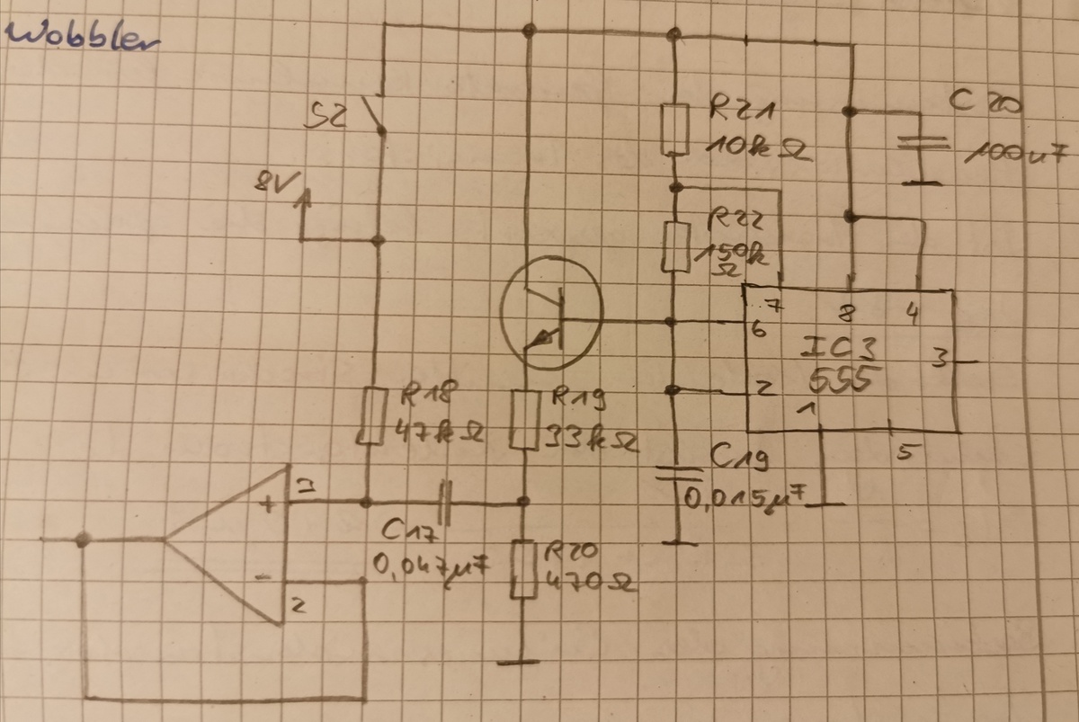

ich weiß schon, dass ich mich jetzt ziemlich in die Nesseln setze und
dass es diese Frage vermutlich auch schon gegeben hat hier, dass ich die
Lösung auch mit einer Suchmaschine meiner Wahl finden könnte usw.
Aber Tatsache ist, dass ich entweder nicht richtig suche oder auch nicht
weiß wonach genau ich suchen soll, dass ich halt ganz einfach noch keine
Lösung zu meiner Frage gefunden habe...
Ich würde gerne die angehängte Schaltung verstehen. Sie ist Teil des
Dip-It-Projekts von QRPProject.
Ich verstehe durchaus, was dieser Schaltungsteil prinzipiell macht, aber
ich würd's halt gerne komplett verstehen und habe deshalb versucht
durchzurechnen, was hier alles passiert.
Leider bin ich nicht allzu weit gekommen:
Ich verstehe, dass der Timer eine Sägezahnspannung erzeugt und dass die
ca. zwischen 2,7 und 5,3 V hin- und herpendelt.
Aber dann geht's schon los.
Wie kann ich denn jetzt den Arbeitspunkt des Transistors berechnen?
Ich habe ja keine Basis-Emitter-Spannung, mittels derer ich einen
Basisstrom ausrechnen könnte (und sogar wenn, es gibt ja überhaupt keine
Eingangskennlinie in den Datenblättern, die ich gefunden habe).
Ich dachte mir dann, dass der Basisstrom vielleicht eingeprägt wird
durch die Masche R22-R21-Kollektor-Basis.
Ich habe dann den Strom durch R21 und R22 berechnet, der sich aufgrund
der Spannung aus dem 555er gegen Vcc ergibt (ich habe einen Mittelwert
von 4,0 V für die Sägezahnspannung verwendet). Dabei habe ich einfach
angenommen, dass der gesamte Strom in die Basis des Transistors fließt
(obwohl das ja eigentlich gar nicht stimmt) und hab dann einen
Basisstrom von 25 uA rausbekommen. Mit der Gleichstrom-Verstärkung von
150 (aus Datenblatt) habe ich dann einen (theoretischen) Kollektorstrom
von 3,75 mA rausbekommen.
Diesen Strom kann der Transistor aber unmöglich durch die großen
Widerstände am Emitter drücken.
Irgendwie bin ich jetzt lost.
Ich glaube aber nicht, dass diese Schaltung besonders schwierig ist -
vermutlich eher genau das Gegenteil... Aber was hilft's, wenn ich's
nicht raffe?
Also wenn mir da jemand helfen könnte oder einen Tipp geben könnte, wär
das echt mega :-)
Vielen Dank schon im Voraus
Tom
Der Arbeitspunkt an der B wird durch den Sägezahn vorgegeben. Und am E
folgt die Spannung mit 0,6V (etwa) negativem Versatz gegenüber B.
Schließlich ist das ein Emitterfolger, wo immer dieser Versatz zw. B un
E, und damit zw. dessen Eingang und Ausgang, vorhanden ist.
Das brauchst Du auch nicht, denn das hat nur akademischen Nutzen, zumal
die Ube auch noch stark von der temperatur abhängt. Irgendwelche
Kennlinien wären damit ohnehin nur Overkill.
Die Emitterspannung ergibt sich dann einfach aus Basisspannung (gegen
Masse) minus 0,6V, und damit der Strom durch die Emitterwiderstände. Der
Basisstrom läßt sich damit dann auch mit der vermuteten Stromverstärkung
des T rückrechnen (auch wieder akademisch, da Stromverstärkung recht
variabel).
AC-mäßig musst du dann noch R18/C17 berücksichtigen, und der OPV ist
dann wieder ein Spannungsfolger, der das Resultat noch ein bißchen
buffert.
Ob das mit dem R18 gegen +8V so seine Richtigkeit hat, kann man nur
anhand der gesamten Schaltung beurteilen.

Ja, das macht definitiv Sinn!
Kollektorschaltung= Emitterfolger.
Ja, jetzt ist es klar. Danke für die super Erklärung!
Das mit R18/C17 hätte ich jetzt auch anders gesehen. Da muss ich aber
erst noch die Grenzfrequenz ausrechnen. Ich hätte jetzt mal Laienhaft
angenommen, dass es sich bei der OP-Schaltung um einen Addierer handelt
(obwohl der Widerstand im Rückkopplungszweig fehlt) und dass der einfach
die beiden Spannungen (8 V und den Sägezahn) addiert und dass der
Kondensator "nur" den Gleichspannungsanteil des Sägezahns abblockt. Aber
er wirkt natürlich sicher auch als Hochpass (der nicht nur
Gleichspannung sperrt).
Wieso aber da ein 47k-Widerstand in dem 8 V-Ast des Summierers ist,
verstehe ich auch nicht ganz...
Der OPA ist kein Summierer, sondern einfach ein Spannungsfolger, der nur
das Signal an seinem Pin 3 praktisch unverändert, aber kräftiger, am
Ausgang ausgibt.
R18 legt letztlich den Ruhepegel fest, muss aber ein höherohmiger
Widerstand sein, sonst belastet er das Signal vom Transistor und erhöht
die untere Grenzfrequenz.
Ob die Schaltung so funktioniert, hängt davon ab, welcher OPA eingesetzt
wird und wie der versorgt wird. Jedenfalls wird über R18 der mittlere
Pegel an Pin 3 auf 8V gehalten und das Signal von C17 wird darum herum
ausgesteuert. Das selbe sieht man dann am Ausgang.
