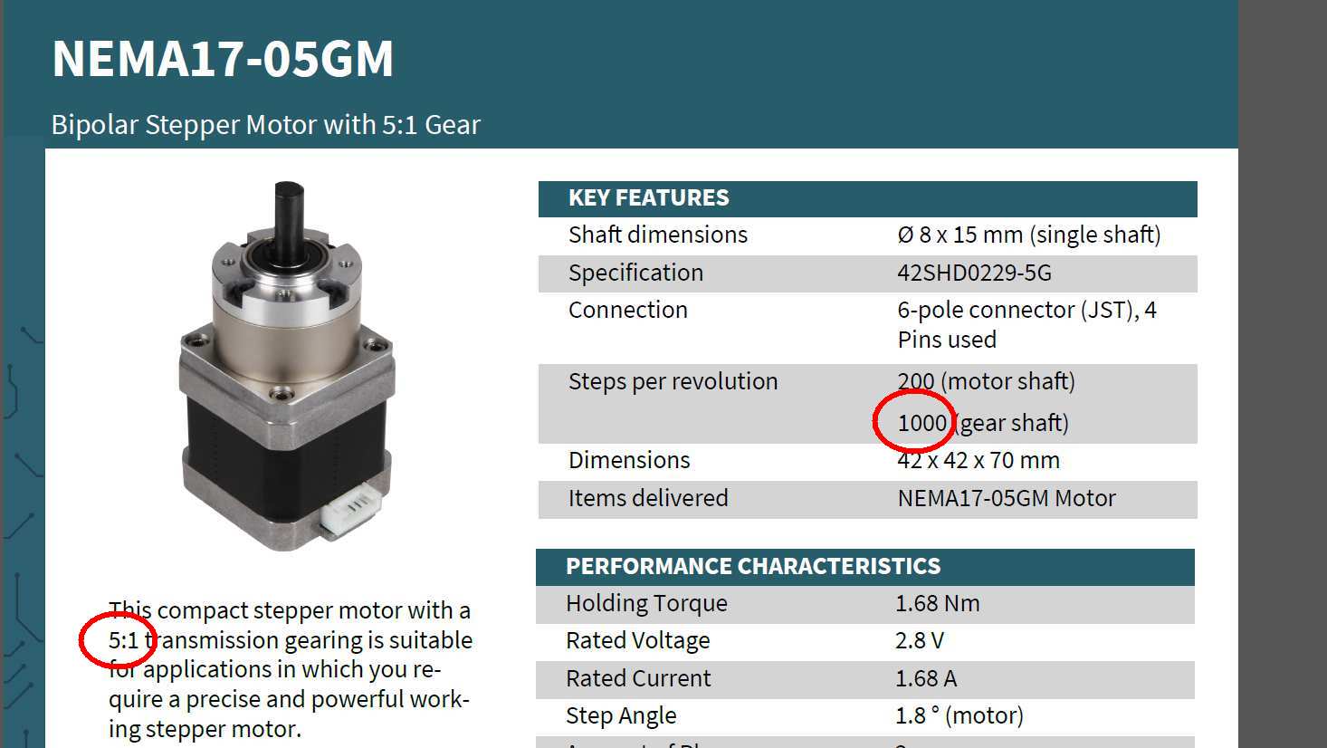

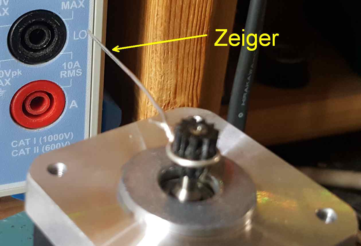

Seltsam, ich kann es mir nicht erklären, laut Datenblatt benötigt dieser Schrittmotor 1000 Schritte pro eine Umdrehung der Getriebewelle. Gemessen habe ich immer 1036, egal welche Drehrichtung, egal welche Drehgeschwindigkeit, mit viel und wenig Motorstrom. Der Sepper läuft ganz langsam und ruhig, mit einer 10Bit-PWM angesteuert, mit ca 20s pro Umdrehung. Bei einem Vergleichsmotor stimmte alles: Beitrag "Astrofotografie Nachführung parallaktische Montierung Ausrichteeinheit selber bauen Eigenbau ATmega8" Stimmt das Datenblatt nicht? Kennt jemand den Aufbau des Getriebes?

Bernhard S. schrieb: > Gemessen habe ich immer 1036, egal welche Drehrichtung, > egal welche Drehgeschwindigkeit, mit viel und wenig Motorstrom. Bist du sicher? 200 Schritte pro Umdrehung ist ein gängiger Wert. Und ein Getriebe mit einem Übersetzungsverhältnis von 50:259 kann ich mir gerade schlecht vorstellen, einen Schrittmotor mit 207,2 Schritten pro Umdrehung allerdings noch viel weniger.

Einer schrieb: > Schau mal wie das bei 100 runden in eine Richtung ist. 100-erte Runden im VOllschritt, Halbschritt, mit ohne PWM. immer das gleiche Ergebnis: 1036 Stepps pro Runde

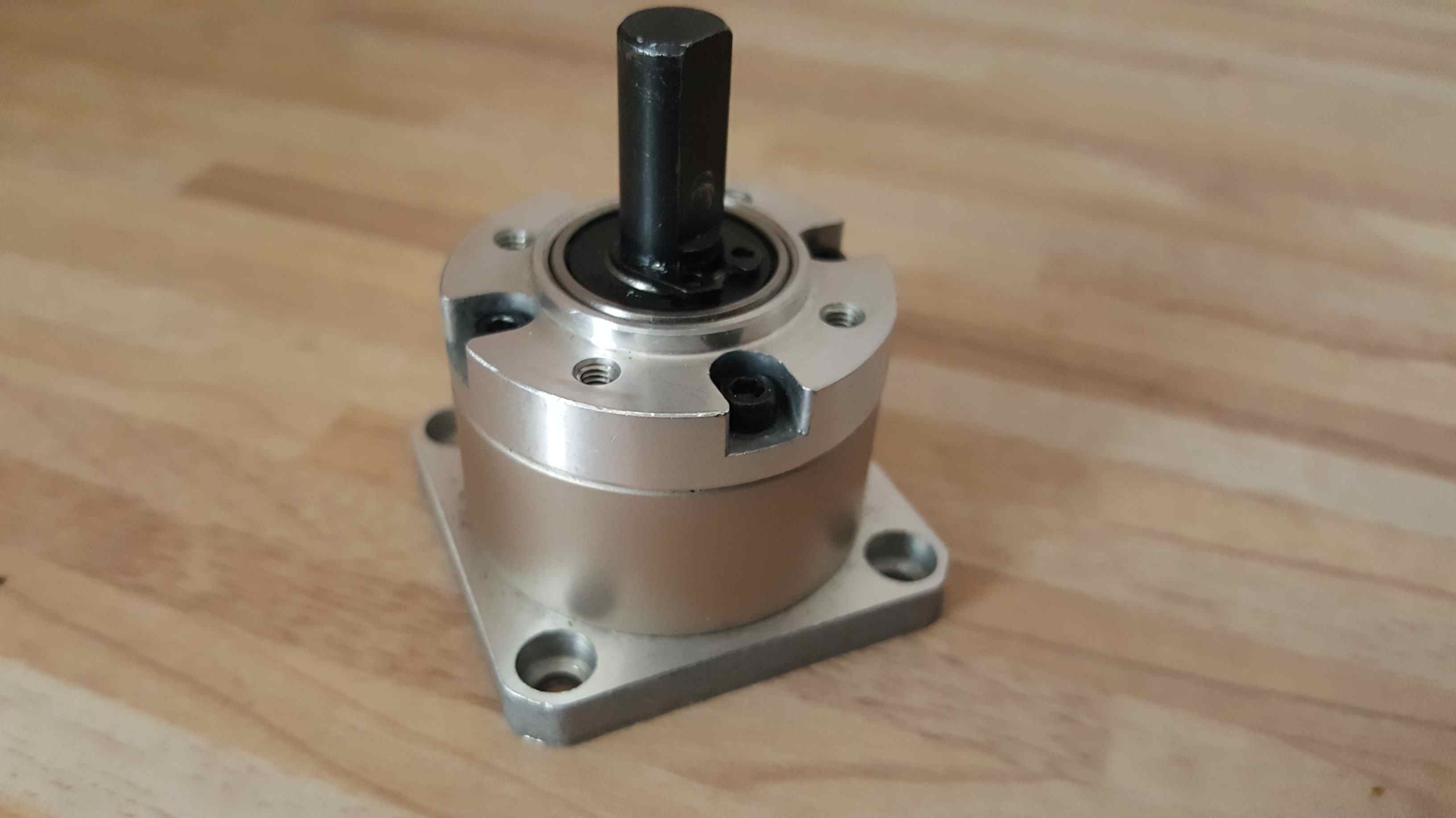

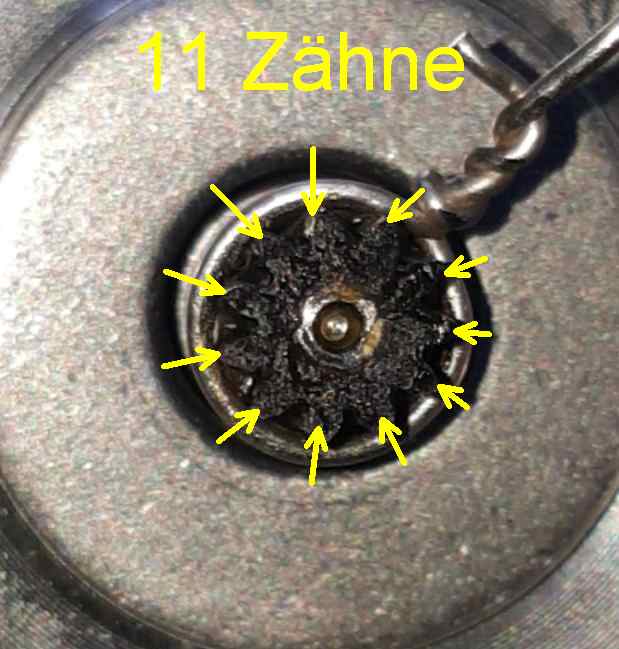

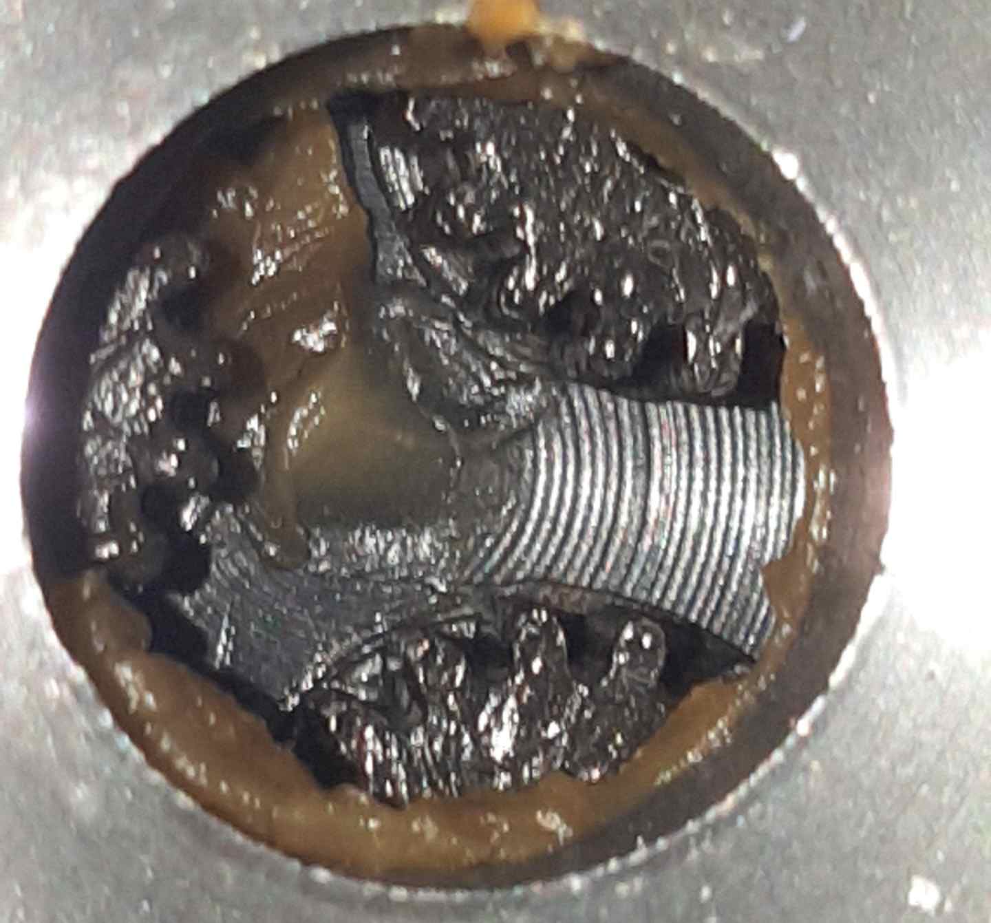

Das Getriebe ist ein einstufiges Planetengetriebe. Die standardmäßige Konfiguration in der vorhandenen Bauform ist: Antrieb am Sonnenrad (Ritzel auf der Motorwelle), Abtrieb am Steg (trägt die Planetenräder), Hohlrad ist fest (ist Teil des Gehäuses). Übersetzungsverhältnis über die Zähnezahlen: 1+z_Hohlrad/z_Sonnenrad Ist das Hohlrad nicht zum zählen der Zähne zugänglich kann dessen Zähnezahl auch aus den Zähnezahlen des Sonnenrades und der Planetenräder berechnet werden: z_Hohlrad=z_Sonnenrad+2*z_Planetenrad zu den Übersetzungsverhältnissen von Planetengetrieben siehe auch hier: https://www.tec-science.com/de/getriebe-technik/planetengetriebe/grundgleichung-der-umlaufgetriebe-willis-gleichung/ ein Rechner zu den Zähnezahlen und den resultierenden Übersetzungsverhältnissen siehe hier: https://www.torcbrain.de/uebersetzungsrechner-planetengetriebe/ wenn noch Garantie: Motor zurücksenden wenn keine Garantie mehr: Getriebe abschrauben, Motor auf 200 Schritte je Umdrehung prüfen, Getriebe auf 5:1 und auf leichten gleichmäßigen Lauf prüfen (es darf an keiner Stelle haken, klemmen, kratzen ...), Zähne zählen und Übersetzung kontrollieren, festen Sitz des Sonnenrades auf der Motorwelle prüfen, festen Sitz des Hohlrades im Gehäuse prüfen...

Mario P. schrieb: > Getriebe abschrauben, Motor auf 200 Schritte je Umdrehung prüfen Ergebnis: Der Motor benötigt exakt 200 Steps für eine Motordrehung, nach 100-erten Umdrehungen trifft er immer wieder seine Startposition. Leider! Mir wäre ein Software-Bug wesentlich lieber gewesen, auch an der einfachen Schaltung liegt es bestimmt nicht. Das Sonnenrad besitzt 11 Zähne (s.Bild) Leider konnte ich das Getriebe nicht weiter demontieren, irgend jemand hat mein 1mm Imbus verschleppt^^ @alle die Ursache ist zwar noch nicht gefunden, aber Eure Hinweise waren sehr brauchbar, danke.

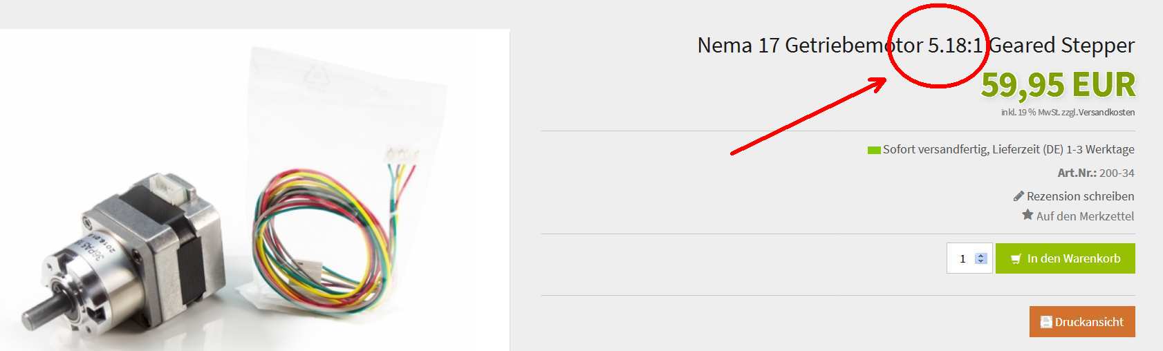

1036 passt vollkommen. Das "5:1" Getriebe hat eine real 5.18: 1 s.z.b. https://www.ebay.de/itm/5-1-Planetary-Gearbox-Nema-17-Stepper-Motor-1-68A-38mm-DIY-CNC-Robot-Camera/392172199853
Gelber Sack schrieb: > 1036 passt vollkommen. > Das "5:1" Getriebe hat eine real 5.18: 1 Danke, das Geheimnis ist gelüfet, Super !!! https://www.3dprinterstore24.de/3D-Drucker-Bauteile/Antrieb/Nema-17-Getriebemotor-5-18-1-Geared-Stepper::34.html Test schrieb: > Mir sieht die H-Brücke etwas sagen wir "unterkomplex" und eher nach > einem Prinzipschaltbild So sieht auch in der Realität die Schaltung aus, einfach und unkompliziert, schlimm?

c-hater schrieb: > Wäre auch vollkommen OK, wenn das tatsächliche Verhältnis denn auch so > im Datenblatt und in der Produktauslobung stehen würde... > Dann gäbe es z.B. diesen ganzen Thread nicht.. Das stimmt, hat mich leider zwei Abende gekostet, hab natürlich zuerst den Fehler in meiner Soft- und Hardware gesucht. Soeben habe ich Reichelt per e-mail kontaktiert, bin mal gespannt, ob meine Bitte fruchtet. https://www.reichelt.de/ch/de/schrittmotor-nema-17-1-8-1-68-a-2-8-v-nema17-05gm-p269224.html?search=NEMA17-05GM&&r=1

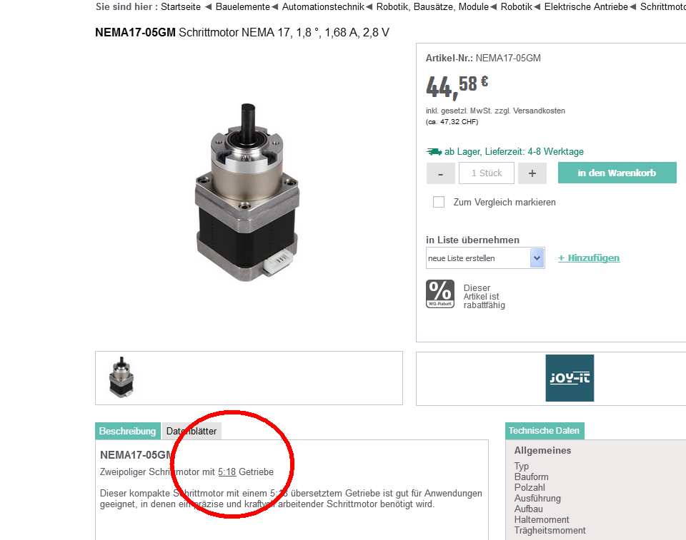

Ich bin extrem maximal erfreut, Reichelt hat die Produktbeschreibung NEMA17-05GM Schrittmotor NEMA 17, 1,8 °, 1,68 A, 2,8 V 5.18:1 angepasst.
Bernhard S. schrieb: > Ich bin extrem maximal erfreut, Reichelt hat die Produktbeschreibung > > NEMA17-05GM Schrittmotor NEMA 17, 1,8 °, 1,68 A, 2,8 V 5.18:1 > > angepasst. Naja, so ganz richtig hat das doch noch nicht geklappt: - unter "Technische Daten" steht noch 5:1 - es ist kein 5:18 Getriebe, sondern ein 5,18:1 Getriebe.
Dietrich L. schrieb: > es ist kein 5:18 Getriebe, sondern ein 5,18:1 Getriebe. Du hast Recht, da war ja die Vorgängerversion der Beschreibung besser ;-)

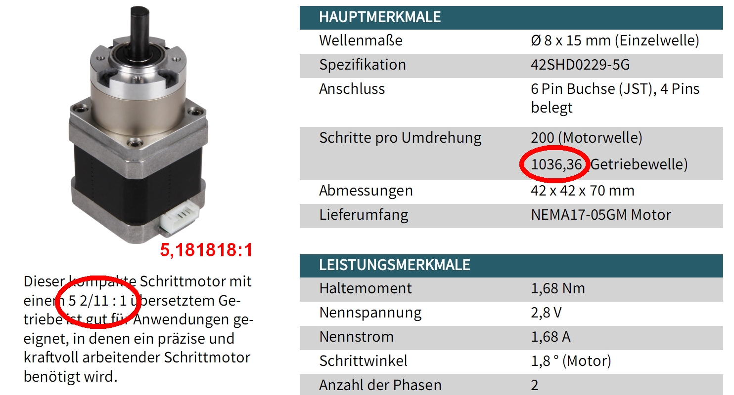

Nun steht auch das aktuelle Datenblatt zur Verfügung Das Übersetzungsverhältnis ist etwas ungünstig: 5,181818181818 : 1 1.036,36 Steps pro Umdrehung Getriebewelle. Bei 1.036 Steps fällt der "Schlupf" nicht gleich auf, aber nach einigen 100 Umdrehungen schon^^

> Das Übersetzungsverhältnis ist etwas ungünstig: > 5,181818181818 : 1 Also 57:11, ist doch schön glatt ;-)
#6581261
foobar schrieb: > Also 57:11, ist doch schön glatt ;-) löl. Mit einen Umsetz-Getriebe dahinter vielleicht.
#6581288
Wieso löl? Saubere Brüche lassen sich doch schön konfigurieren. Eine Spindel mit z.B. 4mm/U konfiguriert man mit 57*200 Steps für 11*4mm Vortrieb (gekürzt 2850 Steps für 11mm) und hat eine exaktes Ergebnis.
