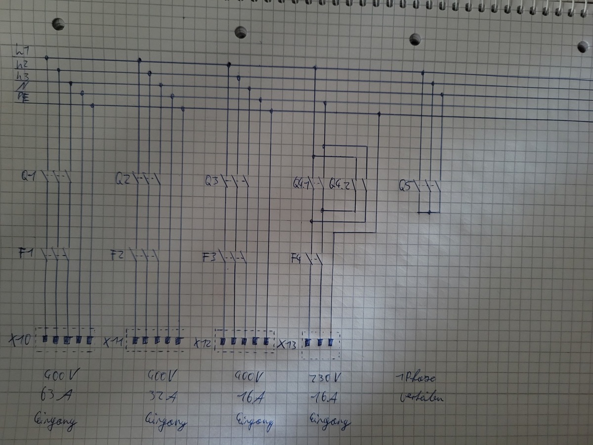

ich möchte für mein Hobby einen mobilen Stromverteiler (mit noch einigen
weiteren Schnick-Schnack) bauen und darin Leistungsmessung und
-schaltung verbauen.
Erst mal zum grundsätzlichen Aufbau:
Das Gerät soll jeweils einen 400 V/63 A, 400 V/32 A und 400 V/16 A sowie
3x 230 V/16 A EIngangstecker haben, welche ich manuell aktivieren muss
(nur einer gleichzeitig möglich).
Als Ausgänge sollen jeweils ein 400 V/32 A und 400 V /16 A sowie
insgesamt vmtl. 15x 230 V/16 A vorhanden sein.
Von all diesen Ein- und Ausgänge möchte ich alle Strom- und
Spannungswerte erfassen (V: L1-L2, L1-L3, L2-3, L1-N, L2-N, L3-N; I: L1,
L2, L3, N), womit ich auf insgesamt über 80 Messwerte komme.
Ich hab mir das genaze bisher soweit überlegt, dass diese mit ADC-MCUs
erfassen und dann per I²C an einen Raspberry Pi schicken will.
Bisher bin ich als MCU am MSP430 hängen geblieben, genau gesagt am
MSP430F5419A. Bei der Menge an Messwerten werd ich auf 6 dieser MCUs
kommen, (einer hat 16 ADCs, wobei ich A10 und A11 noch nicht gefunden
hab) die alle auf eine Platine sollen.

von Achim M. (minifloat)
Wie du die hier...
... auf das hier ...
... umsortierst, fände ich jetzt mal interessant.

von Phillip S. (fipsi)
Achim M. schrieb:
> Wie du die hier...
Wenn ich über die 230 V einspeise, sind die 400 V-Ausgänge nicht aktiv.
Ich bin mit dem Verteiler mobil unterwegs und hab verschiedene
Gegebenheiten vor Ort. Wenn ich ne 400 V Einspeisung hab und die noch wo
anders gebraucht werden, kann ich die weiter leiten. Wenn ich nur 230 V
hab, gibt's halt da nichts mehr raus.

von Nick M. (Gast)
Also, ich kommentier dei Starkstromseite mal lieber nicht. Du wirst
schon wissen wie du was zusammenführst und gegenseitig sicher
versperrst. Denn das ist tendentiell wahnsinnig.
Zur Messwert-Seite:
Willst du nur die Scheitelwerte haben oder die Sinuskurve diskret
aufnehmen? Wenn letzteres: Wozu?
80 Eingänge ist nicht wenig. Die muss man aber nicht auf 6 µC aufteilen,
die kann alle einer verarbeiten (insbes. wenn nur die Scheitelwerte
interessieren). Ein µC frägt mehrere Mehrfach-ADCs ab. Die ADCs gibt es
auch mit I2C oder anderen Bussen.
Zu den negativen Spannung: Gleichrichter mit OpAmps erledigen das. Dann
hast du halt nur dei Scheitelspannung, ich denke das genügt.
Genügt es, wenn die aktuellen Messwerte nur im Sekundentakt gemessen
werden oder müssen die 50 (100) Mal in der Sekunde vorliegen?
Mit anderen Worten: Es hapert an der großen Übersicht wie man die Sachen
zusammenfasst oder aufteilt, du bist zu früh ins Detail gegangen.
Wie du die 80 Werte am Raspberry darstellen willst weiß ich nicht,
glingt nach Riesen-Monitor und unübersichtlich. Muss aber nicht sein.
Ganz trivial wird das nicht, aber man kann sich die einzelnen
Komponenten schrittweise erarbeiten und dann zusammenschalten.
> schon wissen wie du was zusammenführst und gegenseitig _sicher_
Wahnsinnig ist mein zweiter Vorname :D
Nein, Spaß bei Seite:
Ich weiß, dass das nicht ganz ungefähr ist, aber das wird alles eigens
abgesichert, die Schütze Hardwaremäßig (über die Verdrahtung)
verriegelt, und so weiter. Also da bin ich mir sicher, dass da nichts
passieren wird.
Soooo... ich hab jetzt etwas mein Hirn gebraten und mal mit dem
Strommesser begonnen.
Im Anhang mal der Schaltplan. Kann da mal bitte jemand drauf schauen, ob
das Ding so passen könnte?
An der Spannungsmessung häng ich grad... ich will den IC nicht nur über
nen Spannungsteiler an die 230 V hängen (mal ne ganz doofe Frage... gibt
mir der MCP3419 eig. auch die Spannungen zwischen den Phasen an, wenn
ich nur Phasen zum N mess...?) und find keine ordentliche Schaltung mit
Trenntrafo oder sowas... hat da jemand nen Tipp?
Liebe Grüße
Fipsi
von Frank K. (fchk)
Du hast da etwas genommen, was aus gutem Grund NICHT auf meiner Liste
stand. Der MCP3914 ist ein dummer AFE/ADC, d.h. der liefert Dir nur rohe
Abtastwerte, aufintegrieren und berechnen musst Du selber.
Die Bausteine auf meiner Liste haben das alles automatisch gemacht. Da
musst Du nur die fertigen Werte auslesen.
> nen Spannungsteiler an die 230 V hängen.
Doch, genauso ist das gedacht. Der AFE liegt notgedrungen auf
Netzspannung. Die galvanische Trennung kommt dahinter, an der SPI- oder
I2C- oder UART-Schnittstelle.
Nein, es ist eben nur ein dummer ADC - Du hast Dich nicht an meine Liste
gehalten.
keinen verwenden. Machen andere auch so. Schau Dir meine Schaltung mit
dem CS5490 an.
fchk
Da dachte ich EIN MAL mit etwas Eigeninitiative richtig zu machen, indem
ich mir mit etwas googlen einen IC aussuch und dann das. Verdammt :D
Ich hab das Ding jetzt etwas überarbeitet, mit einem Strommesser und den
Spannungsmessungen, galvanischer Trennung und Stecker zur Hauptplatine
(an der ich gerade nebenbei arbeite).
Ist das jetzt besser so?
Na dann hoff ich mal, dass mein Überspannungsableiter funktioniert und
die ICs niemals gegrillt werden.
> gehalten.
Ich hatte dabei auch an die intelligenten ICs gedacht, aber jetzt mit
meiner neuen Schaltung sollte das ja kein großes Problem sein.
> dem CS5490 an.
Hab da wie gesagt grad was entworfen...
Vielen Dank fürs prüfen und die Geduld mit mir fchk :)
Liebe Grüße
Fipsi
von Frank K. (fchk)
Ich sehe da nicht den erforderlichen Spannungsteiler für die
Spannungsmessung.
Außerdem hast Du die 3.3V vom ADE sowie sein GND mit auf X5 gelegt.
Dafür sollte man dich schlagen. Das hat da nichts verloren!
JEDER Messbaustein braucht seinen eigenen, lokalen isolierten
DC-DC-Wandler.
Abblockkondensatoren sehe ich auch nicht.
Reset und IRQ würde ich auch nach außen führen. Nimm dazu einen
sechskanaligen Isolator. Si8663BB-B-IS.
Der von Dir gewählte Isolator hat nur 2.5kV Isolation Rating. Das ist
hier zu wenig. Du musst zwingend einen mit 5kV Isolation Rating nehmen.
Genauso für den DC-DC-Wandler. Zwischen dem Kupfer auf der
Netzspannungsseite und dem Kupfer auf der Kleinspannungsseite muss an
JEDER Stelle 7.5mm Kriechstrecke sein. Deswegen muss der digitale
Isolator auch im WB-SOIC16 Package sein, damit bekommst Du das hin.
Zum DCDC: Beispiel:
https://www.tracopower.com/products/trv1m.pdf
Beachte, dass der hier zwischen den Pins eine Lücke von 10mm hat, damit
Du den geforderten Isolationsabstand auch hinbekommst. Die Lötpads
nehmen ja auch noch etwas von diesem Platz weg.
Vergiss nicht, die EN-Pins des Isolators zu beschalten. Auf der
Kleinspannungsseite muss EN durch !CS gesteuert werden, damit Du mehrere
von diesen Teilen an einen gemeinsamen SPI-Bus klemmen kannst. Dafür
nimmst Du einen 74AHC1G04 Inverter. Wenn Du mehrere IRQ-Leitungen
zusammenführen willst, brauchst Du einen 74AHC1G07 Open Drain Buffer
(!IRQ ist normal Open Drain, also Pullups auf beiden Seiten des
Isolators nicht vergessen)
Der 22nF Kondensator ist im Schaltplan ein gepolter Kondensator. Sowas
ist bei Wechselspannung extrem doof.
fchk
> Spannungsmessung.
Jepp.. fiel mir in der Dusche danach auch auf, wollte es aber gestern
nicht mehr ändern.
Da hät ich aber noch ne Frage zur Dimensionierung..:
Wie viel vertragen die Eingänge? Ich bin mir da nicht ganz sicher, ob
die 0,5 V L - N vertragen oder VDCC + 0,5 V?
(Da fiel mir auch noch grad auf, dass der ADE7754 ja 5 V braucht, nicht
3,3 V....)
(https://www.analog.com/media/en/technical-documentation/data-sheets/ADE7754.pdf)
Hau zu, aber feste.
> DC-DC-Wandler.
Den hatte ich auf der Hauptplatine platziert und von da über X5 an die
Messplatinen verteilt...
Wo genau sollten da noch welche hin?
Mach ich.
Okay.
Und wie viel Abstand sollte ich zwischen den Phasen bei den
Spannungsleitungen haben, von der Klemme bis zum Spannungsteiler?
> Zum DCDC: Beispiel:
Das werden wohl riesige Platinen...
Ich hatte die Hauptplatine bisher so beschalten, siehe Anhang. (Ja, ich
weiß, dass die ganzen hier kommentierten Fehler noch drin sind.) Komm
ich so nicht weit?
Hups... da hab ich mich im Symbol vergriffen.
Vielen Dank dir und
liebe Grüße
Fipsi
von Frank K. (fchk)
Phillip S. schrieb:
>> Spannungsmessung.
> nicht mehr ändern.
Die Spannungseingänge sind für einen Bereich von +- 0.5V ausgelegt, d.h.
der Spannungsteiler muss so dimensioniert sein, dass bei Anliegen der
Scheitelspannung bei Veff=240V->Vp=ca +-340V an dem betreffenden
Spannungseingang weniger als 0.5V anliegen. Denke an die
Spannungsfestigkeit Deiner Widerstände. In meiner Schaltung habe ich 4
Widerstände hintereinander geschaltet, um eine mehr als ausreichende
Spannungsfestigkeit zu gewährleisten.
> Hau zu, aber feste.
>> DC-DC-Wandler.
Funktioniert nicht. Das wird knallen. Jeder Kanal braucht seinen
eigenen, und die VDCCs und GNDs der ADE's dürfen natürlich untereinander
auch nicht miteinander verbunden sein.
An JEDEM Versogungsspannungspin VCC/VDDA/VDCC pauschal einmal 100n gegen
GND möglichst nach an den Pins, und dann die Applikationsnotes und
Referenzdesigns nachschauen, ob irgendwer noch extra Anforderungen hhat.
> Okay.
Rechne mal mit einem mm Kriechstrecke pro 100V Spannungsdifferenz
(Effektivwert). Also zwischen L und N 2.5 oder besser 3mm, zwischen zwei
L 4mm oder mehr.
>> Zum DCDC: Beispiel:
Ja. Ist normal und muss so sein. Es gibt aber Tricks.
Wo Du die Abstände (Kriechstrecken) nicht einhhalten kannst, mache
Einfräsungen, d.h. Schlitze in die Leiterplatte. Damit verlängerst Du
die Kriechstrecke, aber natürlich nicht die Luftstrecke. Bedenke aber,
dass viele Fertiger einen Standardfräser von 2mm oder 2.4mm verwenden,
d.h.
Andere Möglichkeit: Conformal Coating, d.h. ein zugelassener Schutzlack
aus Polyurethan oder Acryl oder so. Dann darf man die Abstände auch
verringern.
Und bei Multilayer-Boards kann man auch die Innenlagen benutzen. Für die
gelten dann auch viel geringere Mindestabstände. Leiterplattenhersteller

Okay, mein Fehler hierbei war, dass ich nach nem Isolator gesucht hab,
der auf alles 6 Channels Bidirektional ist, aber das ist ja unnötig.
Ich hab dann jetzt mal mein aktuelles Konstrukt angehängt.
Jetzt bin ich mal gespannt, was ich noch so alles falsch gemacht hab
schweißperlen von der Strin wisch

Du musst beim Isolator die Datenrichtung der Kanäle beachten. Die ersten
4 gehen von A nach B, d.h. A ist Eingang und B ist Ausgang. Die
restlichen Kanäle gehen in die Gegenrichtung, d.h. B ist Eingang und A
ist Ausgang. Schau nochmal ins Datenblatt.
Ansonsten fällt mir da jetzt erstmal nichts mehr auf.

Ach verdammt.. ja, die hab ich genau falsch rum alle angeschlossen, da
müsste ich den Isolator umdrehen.... bin dann mal kurz am
umverdrahten... :D

Ich hab da mal schnell aufgezeichnet, wie meine Eingänge ausschauen
sollen.
Die Spannung für die Spannungsmessungen sollen zwischen Schütz und
Sicherung abgegriffen werden. Damit erkennt dann der Leistungsmesser,
liegt Spannung an oder nicht.
Wenn ich jetzt irgendwas einsteck, liegt an den Stromschienen noch eine
Spannung an. Zuerst muss ich den Raspberry Pi einschalten, welcher über
eine Batterie versorgt wird. Dieser guckt dann, an welchen Eingängen
oder an welchem Eingang Spannung anliegt und bietet mir diesen dann zum
einschalten an. Davon kann ich einen auswählen, für den dann über die
Batterie das entsprechende Schütz angesteuert wird.
Die Schütze Q1 bis Q4.2 werden alle hardwaremäßig gegeneinander
verschaltet, sodass nur ein Schütz davon anziehen kann. Q5 wird so
verdrahtet, dass es nur anziehen kann, wenn Q4.1 oder Q4.2 angezogen
hat, damit ich auf allen drei Phasenschienen Spannung hab und damit alle
meine einphasigen Ausgänge nutzen kann (die 400 V-Ausgänge sind dann
nicht aktivierbar).
Für den einhpasigen Eingang werd ich eine Erkennung einbauen, ob aus
Sicht meines Verteilers L und N am Eingang vertauscht sind,
dementsprechend wird Q4.1 oder Q4.2 angesteuert.
Wie genau ich das machen werde, bin ich mir noch nicht sicher, aber
momentan tendiere ich dazu, einen Oktokoppler zwischen N und PE zu
hängen, der dann ein Wechsler-Relais ansteuert (oder auch nicht),
welches zwischen Q4.1 und Q4.2 entscheidet.
Reicht das an Gedanken zur ersten Besänftigung oder hab ich irgendwas
vergessen?
Liebe Grüße
Fipsi
P.S.:
Was mir noch lieber wäre:
Wenn ich bezahlbare Schütze mit 4 Hauptkontakten finde, damit ich alle
aktiven Leiter von der Verteilung nehmen kann, nicht nur die Phasen.
von Uwe (Gast)
ich gebe zu du versuchst es, aber du scheiterst vermutlich an deiner
Lebenserfahrung.
Haste schonmal einen festgebrannten Schütz gesehen?
Fokushima war einfach die Verkettung ganz vieler negativer Ereignisse zu
einem Ganzen und wäre eventuell zu vermeiden gewesen wenn sie gewusst
hätten das die Notkühlung mit der Hand aufzudrehen ist.
Für den Betrieb mit nur einer Phase ist nur fest auflegen/anklemmen
sicher!
Selbst da musst du noch aufpassen das da wirklich ein TN-System
vorhanden ist.
Uwe
