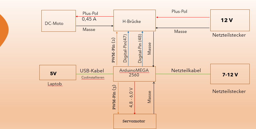

also die Aufgabe ist
Übertragung der Steuerbefehle und Rückmeldung per CAN-BUS:
o  Getriebesteuergerät empfängt Steuerbefehle und sendet Status als
Rückmeldung
o  Senden der Steuerbefehle und Empfangen der Rückmeldung mit Hilfe
eines zweiten Arduinos (simuliert das Fahrzeugsteuergerät).
ich wollte mit Ihre Hilfe ein CAN BUS ausbauen.

Gast #6586258
Haitham A. schrieb:
> könnten Sie bitte mein Datei öffnen und mir sagen ob ich so richtig
> gemacht habe?
Also ich sehe im Konzept noch ein, zwei Fehler.
 * Der Servo wird im Konzept vom Arduino mit Strom versorgt. Der
Blockierstrom des Servos könnte oberhalb der Leistung des 5V-Reglers auf
dem Arduino liegen - Datenblatt prüfen.
 * Die CAN-Busleitung besteht nur aus CANH und CANL, also ohne
Massereferenz. Das kann gut gehen, muss aber nicht. Im Gegensatz zu
Ethernet haben die CAN-Transceiver keine Übertrager zur
Potentialtrennung eingebaut, und die Gleichspannungsebene darf darum nur
einen bestimmten Betrag abweichen. Steht im TJA1050-Datenblatt.
Ausserdem soll das Konzept ja die Situation im KFZ nachbilden, und dort
ist die Massereferenz überall gegeben. Also noch eine Masseleitung neben
CANH und CANL, wie oben schon vorgeschlagen.
 * Soll der Motor auch rückwärts drehen? Die Leitung zum Motor ist fest
mit + und GND bezeichnet, als wäre nur eine Drehrichtung möglich. Der
Witz einer H-Brücke ist ja aber die Umpolbarkeit! Also entweder es
reicht ein simpler Transistor, oder die Bezeichnung ist widersinnig.
Soweit erst mal.
LG, Sebastian

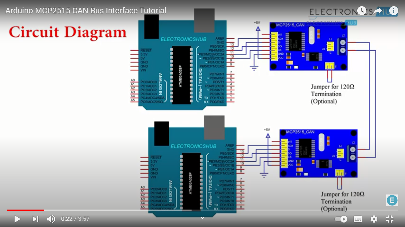

OP #6586704
das ist Richtig. soll ich den Servomotor mit externe Versorgungsspannung
anschließen? oder was schlagen Sie vor.
ich habe hier Sie nicht verstanden, aber ich schaue mal nach?
in Youtube habe ich keine Massereferenz neben CANH und CANL gesehen.
ja, der Motor soll in beide Richtungen drehen. was ist falsch?
> Soweit erst mal.
vielen DANK.
> LG, Sebastian
Gast #6587307
Haitham A. schrieb:
> im Anhang ist ein Foto und hier einen Link von Youtube, es gibt kein
> Massenreferenz zwischen CANH und CANL.
Ja, es wird auch ohne gehen.
[Aber Youtube ist da nicht autoritativ, sondern die Datenblätter der
Komponenten. Und das des TJA1050 sagt uns a) dass CANH und CANL nicht
mehr als +33V über und nicht weniger als -27V unter der lokalen Masse
liegen dürfen, aber dann auch b) dass lokal CANH und CANB jeweils über
25kOhm auf das lokale VCC/2-Potential gezogen werden, und das sollte
Potentialunterschiede zur Gegenstelle im erlaubten Bereich halten.]
LG, Sebastian
Gast #6587314
Die Leitungen zum Motor sind rot und schwarz und mit Plus-Pol und Masse
beschriftet. Aber wenn der Motor rückwärts dreht ist Masse an dem
Anschluss wo vorher Plus war, und Plus ist dort wo vorher Masse war. Das
funktioniert, aber die Beschriftung stimmt dann nicht mehr ...
LG, Sebastian
Gast #6587320
Entweder noch ein Netzteil, oder mit einen geeigneten DC/DC-Buckwandler
aus den 12V 5V machen?
LG, Sebastian
OP #6595766
ist so besser ? ich habe im Internet gelesen unter
https://antwortenhier.me/q/wie-viel-strom-kann-ich-aus-den-stiften-des-arduino-ziehen-59828797044#:~:text=Laut%20Datenblatt%20kann%20dieser%20Pin,3%2DV%2DVersorgung%20bereitstellen.
Der 5-V-Ausgangspin ist für ~ 400 mA an USB und ~ 900 mA bei Verwendung
eines externen Netzteils geeignet
was sagen Sie dazu ?
#6596377
Haitham A. schrieb:
> ist so besser ?
Es wird. Immerhin sind Motor und Servo nun festgelegt.
Ein Linearregler verwandelt für einen gewissen Stromfluss die
Spannungsdifferenz zwischen Eingang und Ausgang in Wärme. Siehe zum
Beispiel Beitrag "Re: Schaltplan für Pflanzenprojekt": Der
Regler wird bei 1,2 Watt Abwärme am Gehäuse 70°C warm, im Inneren 85°C.
Der Artikel "im Internet" sagt nun auch: "900 mA ist für einen Adapter,
der ~ 7V liefert. Mit zunehmender Adapterspannung steigt auch die
Wärmemenge, mit der der Regler umgehen muss, sodass der maximale Strom
mit zunehmender Spannung abfällt. Dies wird als thermische Begrenzung
bezeichnet."
Eine längere Belastung des 5V-Ausgangs mit 600mA (z.B Servo mehrmals
hin- und her) wird bei 12V Eingangsspannung wohl den Linearregler des
Arduino Mega 2560 in die thermische Abschaltung bringen (und dabei dem
Mikrocontroller natürlich auch den Strom kappen). Immerhin muss der
Linearregler dann über 4 Watt ((12V-5V)*0,6A) an Abwärme abführen!
Und ich kann nur wiederholen, im Internet steht vieles, autoritativ sind

Ich würde die 5V-Versorgung des Servo stattdessen über ein Buck-Modul
aus den 12V erzeugen (die kleinen sollten ausreichen).
Die Pin-Nummern des Konzepts beziehen sich anscheinend auf die Pins des
Atmega2560. Vielleicht sollte dazu auch noch die Arduino-Pinnummerierung
genannt werden. So ist der Pin 1 im Konzept auf dem Arduino Mega 2560
mit D4 bezeichnet, und der Pin 6 mit D2, Pin 36 entspricht D48,Pin 37
D47 und Pin 38 D46.
Für die Kommunikation mit dem MCP2515-Modul müssen zwingend die SPI-Pins
(MOSI, MISO, SCK) verwendet werden. Im Konzept werden diese als Pin 24
(MOSI), Pin 25 (MISO) und Pin 26 (SCK) bezeichnet. Dies sind aber nicht
die  korrekten SPI-Pins des Atmega2560, diese sind Pin 21 (MOSI), Pin 22
(MISO) und Pin 20 (SCK), und diese Pins finden sich auf dem Arduino Mega
2560 bezeichnet als D51 (MOSI, Pin 21), D50 (MISO, Pin 22) und D52 (SCK,
Pin 20). Für CS nimmt man gemeinhin D53 (SS, Pin 19).
Und wie gesagt, ich bin inzwischen der Auffassung, dass der zweite
Arduino ruhig an einem separaten Netzteil betrieben werden kann, so dass
man einen längeren CAN-Bus testen kann.
LG, Sebastian
