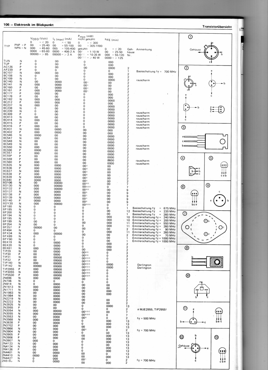

von Mani W. (e-doc)
Die Anschlüsse C-B-E können auch anders angeordnet sein...
von Mani W. (e-doc)
Hier eine (alte) Liste von Transistoren...
