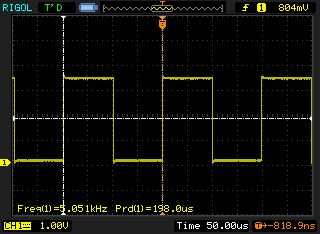

Gast #6624681
Stefan ⛄ F. schrieb:
> Die Frage ist, was wir jetzt daraus lernen. Taugt das CRS nicht?
Doch, aber halt nicht, wenn es so wie bei Alex falsch konfiguriert
wurde.
Deinem Jittern bei deinen Messungen traue ich immer noch nicht über den
Weg.
Hier mal 2 Oszibilder vom Toggeln im (jetzt 100µS) SystickHandler.
Das wackelt und jittert auch nichts.
