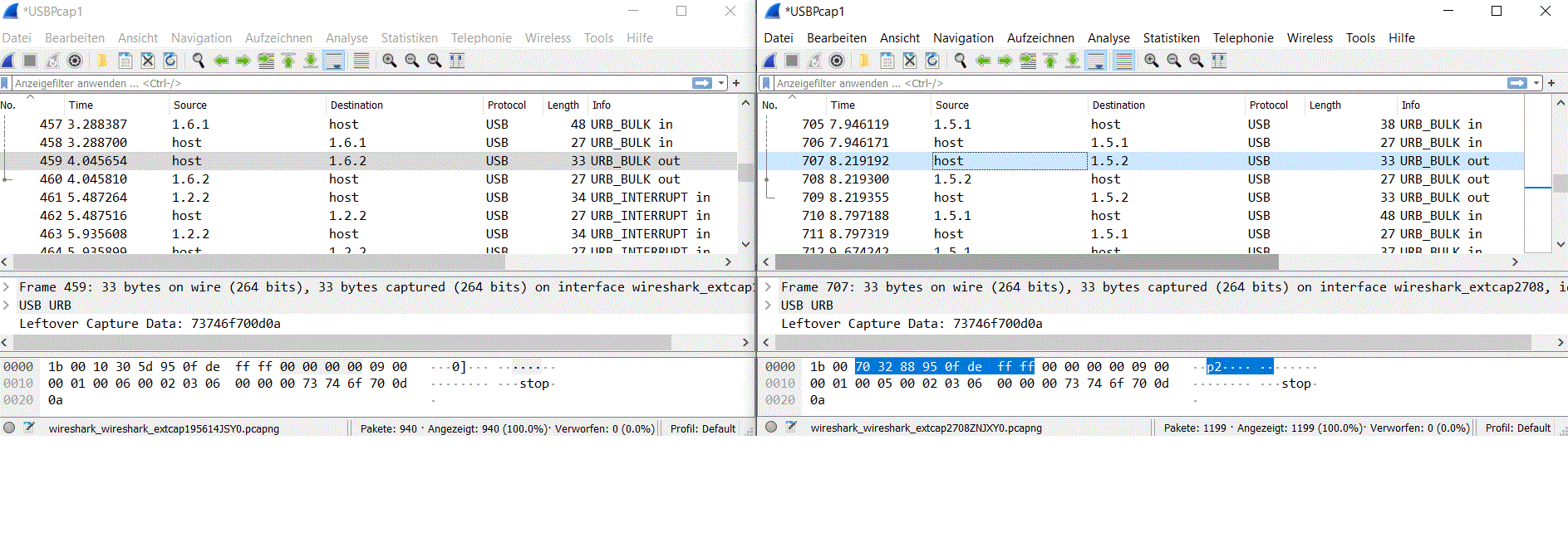

Hab mit wireshark die Pakete von einem 'guten' (Bild links) und dem
'schlechten' (Bild rechts) Modul aufgenommen.
Ich sende vom Host aus jeweils den Befehl 'stop<CRLF>', beim
'schlechten' Modul wird offenbar das Paket nochmals gesendet aber nicht
mehr bestätigt. Die Datenpakete kommen munter weiter, während beim
'guten' das Senden gestoppt wird.

Ich hab mir die Pakete (und den Unterschied) mal genauer angesehen. In
dem ACK-Paket sind bei dem nicht funktionierenden STM zwei Bytes
verändert, die beim anderen gleich bleiben:
Der 'schlechte' :
0000   1b 00 a0 a9 44 98 0f de ff ff 00 00 00 00 09 00   ....D...........
0010   00 01 00 05 00 02 03 06 00 00 00 73 74 6f 70 0d   ...........stop.
0020   0a                                                .
Antwort:                             VV       VV
0000   1b 00 a0 a9 44 98 0f de ff ff 04 00 00 c0 09 00   ....D...........
0010   01 01 00 05 00 02 03 00 00 00 00                  ...........

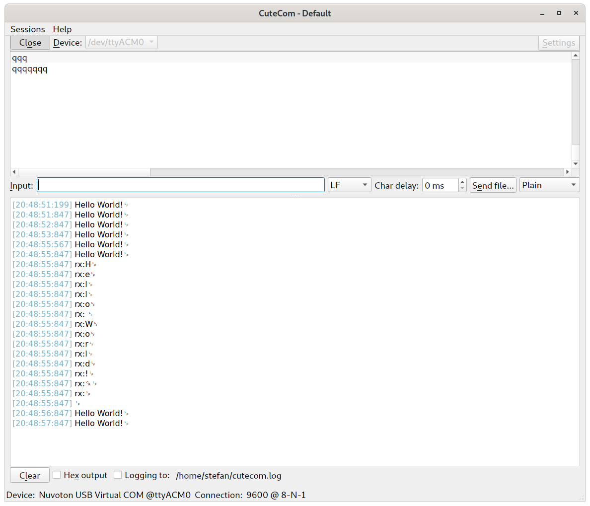

von Stefan F. (Gast)
Der Code ist vielfach erprobt und auch beim TO funktioniert er auf
einigen Modulen. Das stinkt gewaltig nach einem Hardwarefehler oder
schlechter Taktversorgung.
Man könnte zur gegenprobe einfach mal mein simples Beispielprogramm
laufen lassen, wo der µC jede Sekunde "Hallo" an den PC sendet. Wenn das
klappt, dann probiert man die umgekehrte Richtung.
Wenn eins davon scheitert, liegt mit Sicherheit ein Hardwarefehler vor.
Ich schätze zu 80%, dass es ein Hardwarefehler ist und <5%, dass es ein
Fehler in usb.c ist.

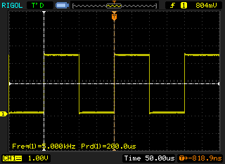

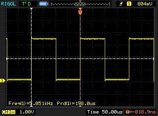

Zu möglichen Taktproblemen / Hardware-Ursache:
Einer meiner ersten Ansätze war es (nach der Suche nach Lötfehlern) den
Takt zu prüfen.
Der STM läuft auf dem RC-Oszillator, was ja für USB eigentlich ein
KO-Kriterium ist.
ST hat dem Chip aber dieses Clock-Recovery-System verpasst, das den
Oszillator nachjustiert, so dass er mit den SOF-Paketen synchronisiert
wird. Das funktioniert auch, jittert allerdings ein wenig rum. Wurde
aber von ST genau für solche Anwendungsfälle gemacht und ich gehe davon
aus, dass es die Anforderungen von USB erfüllt.
Initialisiert hab ich das wie in den Manuals (oder einer Appnote,
erinnere mich nicht genau, ist zu lange her) von ST beschrieben. Der
Jitter kommt in erster Linie daher, dass die Anpassungsschritte wohl
etwas grob sind, und nur alle Millisekunden nachretunt wird.
Ich hab auf einem Pin mal einen Takt von ca. 600kHz erzeugt und mit dem
Oszi 4 der Module verglichen.
Eine Auffälligkeit des 'schlechen' Moduls hab ich so nicht gefunden,

Ich habe nochmal getestet. Sowohl in meiner aktuellen Fassung als auch
der von Niklas sehe ich keine Fehlfunktionen, wenn man mehr Daten sendet
oder empfängt, als in den Puffer passen.
Meine Hauptschleife:
    while (1)
        // LED On
        WRITE_REG(GPIOC->BSRR,GPIO_BSRR_BR13);
        delay_ms(100);
        UsbStrOut("Hello World!\n");
        // Send echo of received characters back

Ich kann mit dem Terminalprogramm wenige Zeichen bis einige hundert
Zeichen am Stück senden (der USB Treiber teilt das natürlich auf), das
Echo kommt vollständig zurück. Und es blockiert nichts.

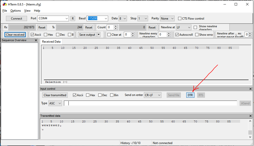

Allerdings habt ihr folgendes doch nicht durchgekaut:
Man kann sehr gut das DTR Flag für diese Aufgabe benutzen. Ich habe das
jetzt mal mit dem hterm probiert, mit canhacker und lt. Internet soll
das steinalte Hyperterminal das auch beim Öffnen setzen und beim
Schließen wieder resetten. Sicher viele andere Software auch und bei
eigener kann man das selber einbauen. Beim hterm muss man einmalig DTR
bei geöffnetem Port drücken. Danach setzt er das beim Öffnen und
Schließen alleine.
Die Stelle im Code von WS würde dann so aussehen:
volatile bool bIsComPortOpen=false;
/* Zustand von DTR und RTS vom Host zum Gerät merken */
void VCOM_Read_DTR_RTS(void)
  if ((CMD.SetupPacket.wValue & 0x01)!=0)
    bIsComPortOpen=true;
  else
  Dtr_Rts = CMD.SetupPacket.wValue >> 8;
  ACK();
Ich werde das jedenfalls so benutzen, dass ich die Buffer leer mache
wenn der Port zu ist. Aber das kommt wie immer auch auf die Anwendung
an. Ich nutze nur das hterm oft zum loggen, und da nervt es, wenn beim
Öffnen und Schließen noch Daten aus den Buffern kommen.

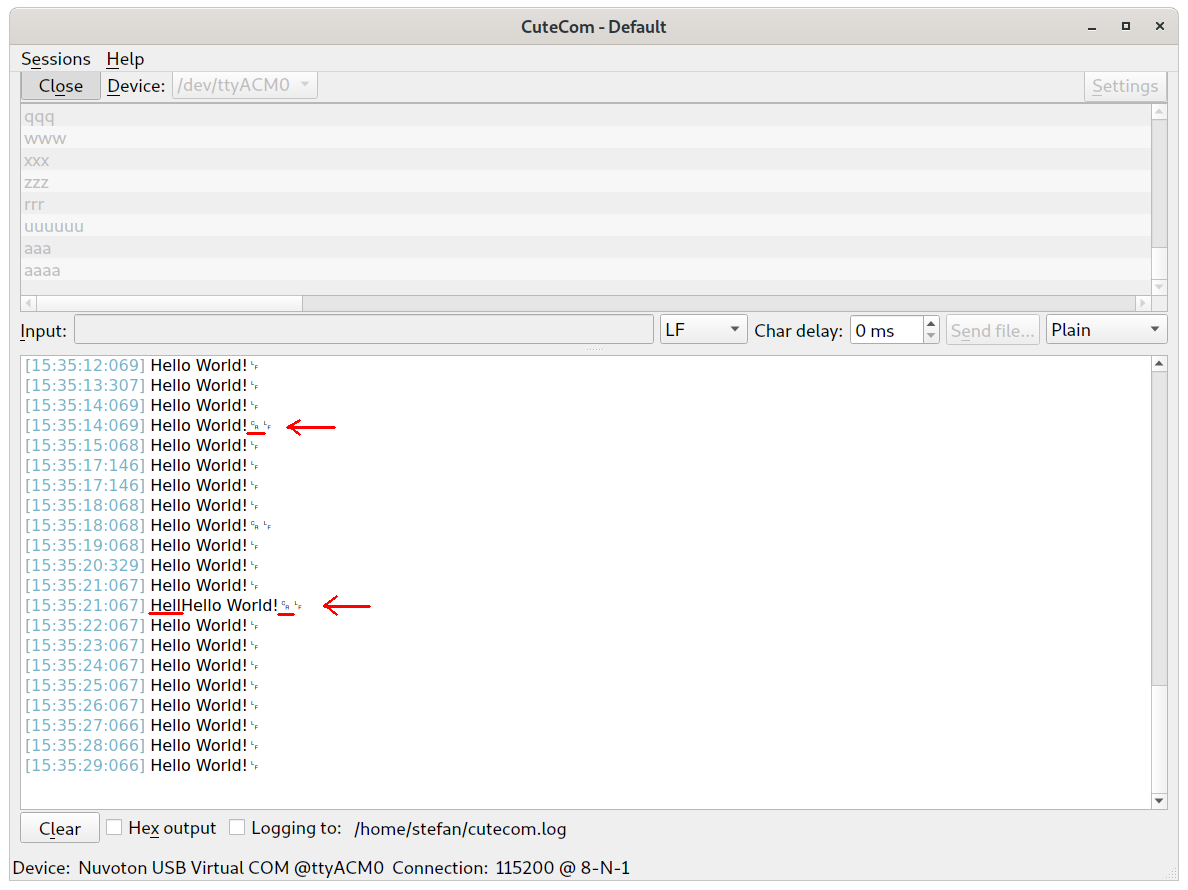

Thomas Z, ich habe noch eine kleine Bitte an dich. Der Code enthält
vermutlich noch einen alten Bug. Mit "alt" meine ich, das ich den Effekt
schon vor unseren Änderungen bemerkt hatte.
Wenn ich den Port /dev/ACM0 mit Cutecom öffne sehe ich jede Sekunde die
erwartete Meldung "Hello World!".
Wenn ich nun etwas zum Senden eintippe, dann sendet der µC diesen String
als Echo zurück. Manchmal beginnt das Echo aber mit einem Fragment von
"Hello World!", zum Beispiel:
Ich Sende:  bla
Ich empfange: Helbla
Wenn ich main.c auf dem Mikrocontroller so ändere, dass das Echo doppelt
zurück gesendet wird, dann passiert dies:
Ich Sende:  bla
Ich Sende:  gaga
Ich empfange: Hellgaga
Da scheint ein Zusammenhang bezüglich der Anzahl der Zeichen zu
bestehen.
Der Effekt tritt nur bei ersten gesendeten String auf. Danach nicht
mehr. Und es passiert auch nicht immer.
Es wäre super, wenn du mal danach schauen könntest. Vielleicht hast du
eine Idee, woran das liegen könnte.
Thomas, ich habe noch eine Info dazu: Diese Problem aus meinem
vorherigen Beitrag tritt unter Windows 10 nicht auf.
Unter Linux aber häufig. Es ist Debian Testing mit Kernel 5.10.13-1.
von Thomas Z. (usbman)
Ich schau mir das mal an, wird allerdings etwas dauern. Vielleicht hab
ich dann auch schon die Sache mit der SN eingebaut.
Ich hab die Conig Params  zusammengefasst beim Keil bekommt man dann ein
Einstellmenu. In anderen IDEs sind es weiterhin nur defines.
In Ubuntu 20.04 (Live Stick) mit Kernel 5.8.0-43-generic tritt der
Fehler auch auf.
Ich habe inzwischen eine Methode gefunden, den Fehler schneller
auszulösen. Und zwar Klicke ich links oben wiederholt auf den Open/Close
Button. Manchmal erscheinen dann falsche Zeichen. Der Fehler tritt sogar
im read-only Modus auf.
Was mir dabei sehr auffällt ist: Die falschen Zeichen sind immer
Buchstaben aus "Hello World!" oder LF oder CR. Niemals andere
Buchstaben.

In den allermeisten Fällen sehen die Trace Meldungen so aus, während der
Fehler auftritt:
validateBuf logEpNum=1    --> Hello World!
CTR in
logEpBulkIn
CTR in
logEpBulkIn
CTR in
logEpBulkIn
CTR out                   <-- qqq
logEpBulkOut
clrBuf logEpNum=2
validateBuf logEpNum=1    --> Hqqq   (das H ist hier falsch)
CTR in
logEpBulkIn
CTR in
logEpBulkIn
CTR in
logEpBulkIn

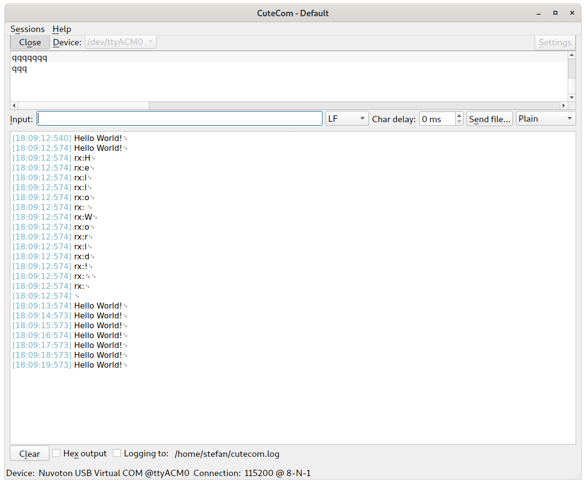

Ich bin ein Stück weiter. Die folgende main() Funktion zeigt mir, dass
der Fehler in dem Moment des Öffnens vom COM-Port auftritt.
Dass ich den Fehler vorher erst nach Eingabe einer Zeichenkette (im
CuteCom) gesehen habe lag daran, dass das Programm vorher alle
hereinkommenden Zeichen bis zum ersten LF sammelte.
int main(void)
    // Initialize system timer
    SysTick_Config(SystemCoreClock/1000);
    init_io();
    UsbSetup();
    while (1)
        // LED On
        WRITE_REG(GPIOA->BSRR, GPIO_BSRR_BS5);
        WRITE_REG(GPIOC->BSRR, GPIO_BSRR_BR13);
        delay_ms(100);
        UsbSendStr("Hello World!\n",10);
        // Alternative: puts("Hello World!");
        // Echo received characters
        while (UsbRxAvail())
22
          UsbSendStr("rx:",10);
23
          char c;
24
          UsbGetChar_noWait(&c);
25
          UsbSendChar(c, 10);
26
                UsbSendChar('\n', 10);
27
28
29
30
        // If a line has been received, then send an echo back
31
        if (UsbRxBufferContains('\n'))
32
33
            char buf[256];
34
            UsbGetStr(buf,sizeof(buf),'\n',0);
35
            UsbSendStr(buf,10);
36
37
38
39
        // LED Off
40
        WRITE_REG(GPIOA->BSRR, GPIO_BSRR_BR5);
41
        WRITE_REG(GPIOC->BSRR, GPIO_BSRR_BS13);
42
        delay_ms(900);
43
44
45
Die Ausgabe zeigt ganz deutlich dass der µC seine "Hello World!"
Meldungen einwandfrei sendet. Aber kurz nach dem Öffnen des COM Portes
empfängt er fälschlicherweise ein unerwartetes Fragment, scheinbar aus
dem Sende-Puffer.

Ich möchte viel lieber den Fehler lösen. Aus irgend eine Grund empfängt
der µC nur unter Linux beim Öffnen des COM Port falsche Bulk Out
Interrupts in denen sich Fragmente zuvor gesendeter Daten befinden.
Ich habe sicherheitshalber nochmal den Gegentest gemacht. Der Fehler
tritt wirklich auch mit dem Original-Code von W.S. aus dem Jahr 2015
auf. Ich habe ihn angehängt.
Wenn ich den COM Port öffne, empfängt der µC häufig (aber nicht immer)
unerwünschte Zeichen. Im Screenshot sind das die Zeilen mit dem Präfix
"rx:".
Im Hammer Terminal sieht es genau so aus. Wie gesagt passiert das aber
nur unter Linux.

Irgendwie riecht das stark nach einem Linux Bug. Das Programm usbmon
erzeugt mir folgende Ausgabe:
ffff9ea3abec8000 3590089985 S Bo:1:025:2 -115 1 = 65  "e"
ffff9ea3abec8480 3590089988 S Bo:1:025:2 -115 1 = 6c  "l"
ffff9ea3abec8600 3590089990 S Bo:1:025:2 -115 1 = 6c  "l"
ffff9ea3abec8780 3590089991 S Bo:1:025:2 -115 1 = 6f  "o"
ffff9ea3abec8a80 3590089993 S Bo:1:025:2 -115 1 = 20  " "
ffff9ea3abec86c0 3590089995 S Bo:1:025:2 -115 1 = 57  "W"
ffff9ea340ba0480 3590089996 S Bo:1:025:2 -115 1 = 6f  "o"
ffff9ea340ba0c00 3590089998 S Bo:1:025:2 -115 1 = 72  "r"
ffff9ea340ba0180 3590090000 S Bo:1:025:2 -115 1 = 6c  "l"
ffff9ea340ba03c0 3590090002 S Bo:1:025:2 -115 1 = 64  "d"
ffff9ea340ba0300 3590090003 S Bo:1:025:2 -115 1 = 21  "!"
ffff9ea340ba0900 3590090006 S Bo:1:025:2 -115 2 = 0d0a
Bo heisst nach meinem Verständnis, dass dies Daten sind, die der PC an
den µC gesendet hat. Dann kann der µC wohl gar nichts dafür.
Ich bin aber unsicher, ob ich das so korrekt interpretiere, denn ich
habe dieses Tool noch nie benutzt und von USB eigentlich keine Ahnung.
Kann jemand meine Schlussfolgerung bestätigen oder mich korrigieren?
Ich habe einen etwas längeren Abschnitt angehängt. In dieser Zeit habe
ich den COM Port dreimal geöffnet:
1) Beim ersten mal trat kein Fehler auf
2) beim zweiten mal habe ich nur ein falsches Zeichen 48 "H" gesehen
3) beim Dritten mal fast die gesamte "Hello World!" Meldung gefolgt von
einem 0d (CR) dessen Herkunft mir völlig suspekt ist. In meinen
Quelltexten habe ich nämlich konsequent nur 0a (LF) als Zeilenumbruch
verwendet.

Ich werde irre, ich habe die Erklärung gefunden:
https://stackoverflow.com/questions/14866899/linux-cdc-acm-device-unexpected-characters-sent-to-device
Also es ist wohl so, dass der Linux Kernel diese CDC Geräte als serielle
Konsole behandelt. Auf diesen Konsolen sendet er alle Zeichen als Echo
zurück, und zwar in dieser charakteristischen Sequenz von Einzel-Bytes.
So ein Scheiß!
Ich habe nicht herausgefunden, wie man dem Kernel sagen kann dass er von
meinem µC die Finger lassen soll. Aber immerhin kann man dieses echo su
deaktivieren:
sudo stty -F /dev/ttyACM0 -echo
Danach funktioniert auch wieder mein von früher gewohnter cat Befehl zum
Anzeigen der Ausgaben:
cat /dev/ttyACM0
Ich danke für eure Aufmerksamkeit :-)

von Alex (Gast)
An der Verkabelung kanns nicht liegen, da das Ding wie ein USB Stick
direkt an den Host gesteckt wird.
Hab jetzt mal mit wireshark mitgeloggt, was passiert und die Daten etwas
zusammengestutzt (Maus-Bewegungen rausgeschnitten).
2mal folgende Prozedur:
- einstecken
- Hterm öffnen
- Hello World empfangen
- mehrfach etwas runterschicken
- Hterm schließen
- ausstecken
Beim ersten Mal kam ein Echo, beim zweiten Mal nicht.
