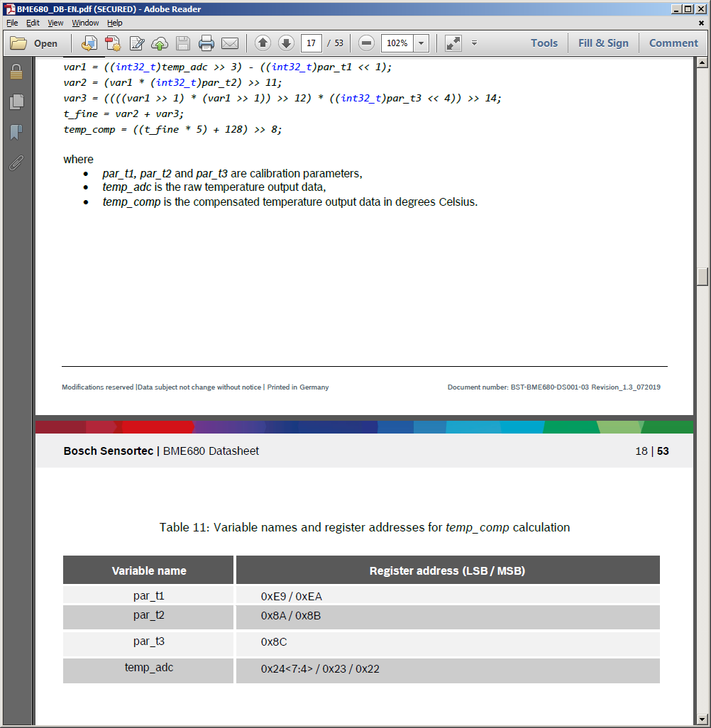

Bernhard S. schrieb: > Frage : Muss der Tempeaturwert noch umgerechnet werden? > Im Datenblatt Pkt 3.3.1 steht nichts dazu geschrieben. Ja, die Kalibrierkoeffizienten muss du vorher auslesen. Die vom Hersteller im Treiber zum BME680 angegebene Routine für eine Integerrechnung sieht wie folgt aus:

Wie Wolfgang schon schrieb musst man hier die Kalibrierdaten aus dem Sensor auslesen und dann den ADC-Wert entsprechend Umrechen. Ich hab mir jetzt mal das Datenblatt überflussweise angeschaut und finde es interessant, dass anscheinend genau das im Datenblatt nicht erwähnt wird. Wahrscheinlich hat man sich hier darauf verlassen, dass der unbedarfte User sich andere Sensoren der BME-Serie anschaut. Mir ist der BME680 neu, ich vermute aber mal dass das ein erweiterter BME280 ist und dort findest du die Information wie man die Kalibrationsdaten ausliest. Für den BME280 hab ich mal eine Libraray geschrieben in der du spicken könntest, du findest sie unter http://www.github.com/Sylaina/BME280 Vielleicht hilft dir das weiter.

Wolfgang schrieb: >> var1 = (temp_adc : 4) - (calib.par_t1 x 2) >> temp_adc= Temperatur-Rohdaten (32Bit) ? > Ja, alles auf 32Bit Ganzzahl aufgebläht Sorry, falsch. Richtig muss es heißen (3-mal nach rechts schieben): var1 = (temp_adc : 8 ) - (calib.par_t1 x 2)
M. K. schrieb: > Ernsthaft jetzt. Jetzt mal ganz locker: Das sind eigentlich Basics. Das > sind nur Shift-Operationen und die sind dir im Jahr 2021 nicht geläufig? > Du schreibst immer noch in Assembler aber kannst so einfachste > Shift-Operationen nicht? > Hast du dir die Links mal angeschaut? Nun werd mal nicht frech! Wenn man diese Hochsprache nicht gelernt hat, können auch solche Basics verunsichern. Und was hat das mit 2021 zu tun? Also in ein Datenblatt gehört auch eine Berechnungsgrundlage (Mathematische Formel) wenn das Ergebnis daraus resultiert - Punkt. Auch 2021 ist das nicht anders als 1980! Da kann ich nicht mit Git Hub und irgendwelchen Treibern in Hochsprachen kommen. Das ist zwar hilfreich für einen Programmierer der genau in dieser Hochsprache programmiert und führt auch schnell zu einem Ergebnis. Wie Arduino.. Ich hoffe nur du musst sowas mal irgendwie zertifizieren. Dann hast Spaß..
Wolfgang schrieb: > calib.par_t1 scheint ein Kalibrierdaten-Bytes zu sein ? Ja, und zwar Parameter T1
Steffen H. schrieb: > Also in ein Datenblatt gehört auch eine Berechnungsgrundlage > (Mathematische Formel) wenn das Ergebnis daraus resultiert - Punkt. Du hast Dich ja beim BME280 schon ganz ordentlich ausgetobt. Respekt! Beitrag "[ASM] BME280 mit OLed Display mit ATmega808" Steffen H. schrieb: >> calib.par_t1 scheint ein Kalibrierdaten-Bytes zu sein ? > Ja, und zwar Parameter T1 Parameter T1 finde ich im Datenblatt nicht nur S.19: par_g1 0xED par_g2 0xEB/0xEC par_g3 0xEE Steht "g" nicht für Gas? Warum sind im Datenblatt nicht alle Register aufgelistet, ich such mir den Wolf. Dieser Therm sieht in C ganz einfach aus: ((int32_t) temp_adc >> 3) in Assemler für eine 16Bit Zahl: LSR R17 / :2 ROR R16 LSR R17 / :2 ROR R16 LSR R17 / :2 ROR R16
Wie ist dieser Ausdruck zu deuten, par_t1 wird mit 2 multipliziert, ws beduetet "dev->" ? ((int32_t) dev->calib.par_t1 << 1) Thema Bitmanupulation: https://www.mikrocontroller.net/articles/Bitmanipulation
Die Kalibrierdaten sind im den Registern 89h.. A1h, E1h F0h, nur die sind nicht im Datenblatt erwähnt, was mache ich falsch? https://github.com/BoschSensortec/BME680_driver/blob/master/bme680.c 89h to A1h for calibration data 1 to 24 E1h to F0h for calibration data 25 to 40

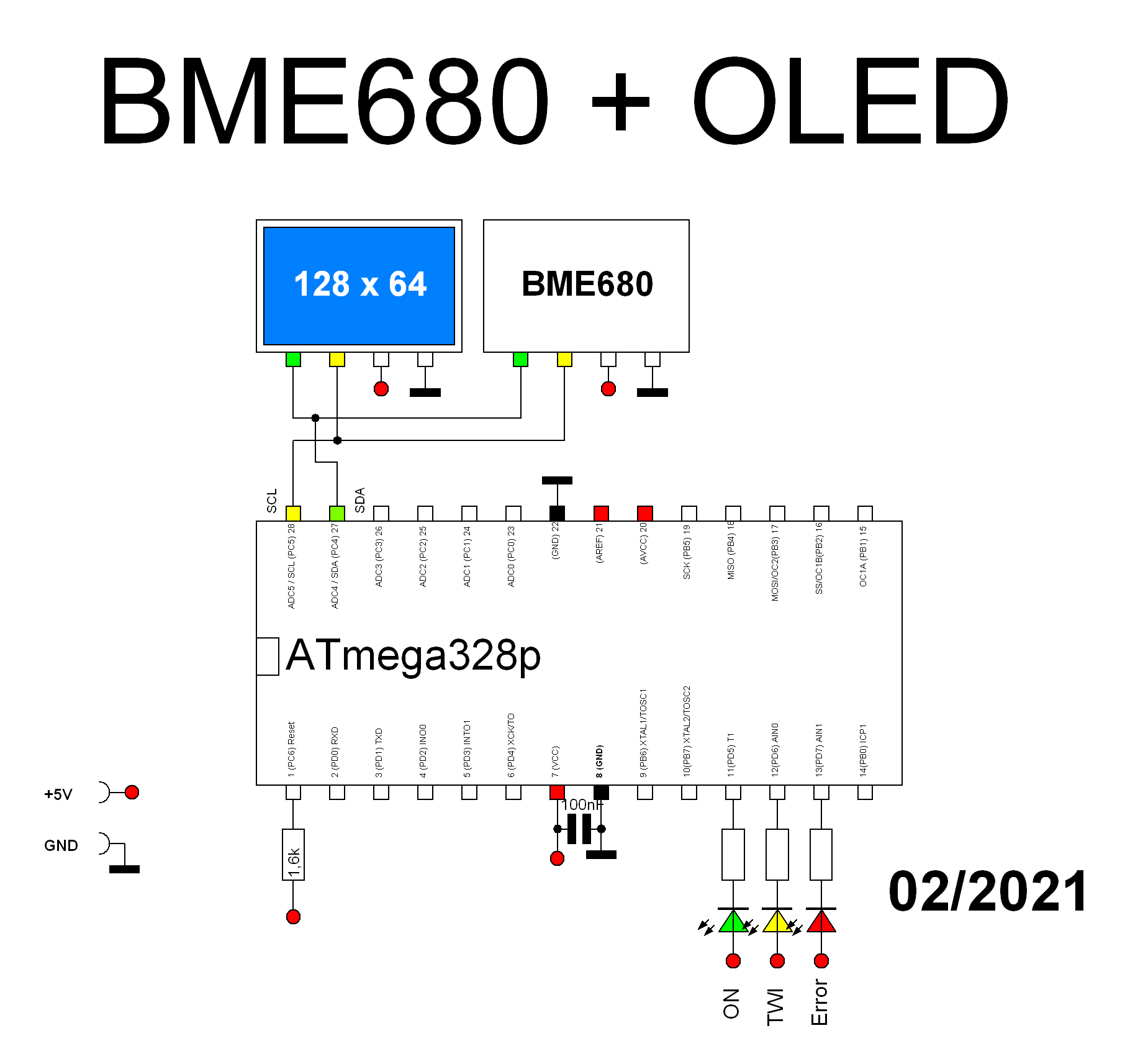

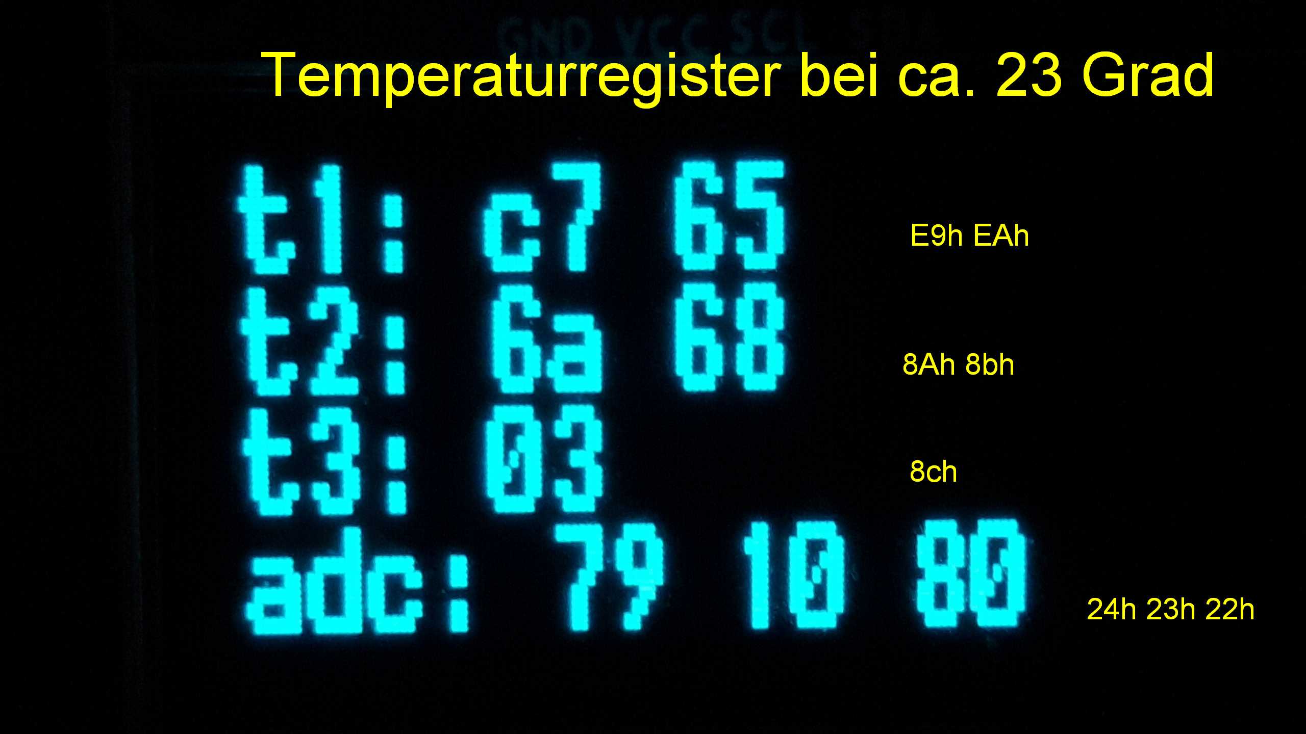

Version-2 Ausgabe der Registerinhalte für die Temperaturberechnung E9h EA 8Ah 8bh 8ch 24h 23h 22h Nun mögen die Berechnugsspiele beginnen :)

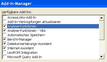

Bernhard S. schrieb: > Um etwas Geduld wird gebeten, Excel ist schon gestartet. Excel? WTF? Ich dachte, das Target wäre AVR8 und die Sprache Asm? Ich sehe nicht, wozu Excel da beitragen könnte...

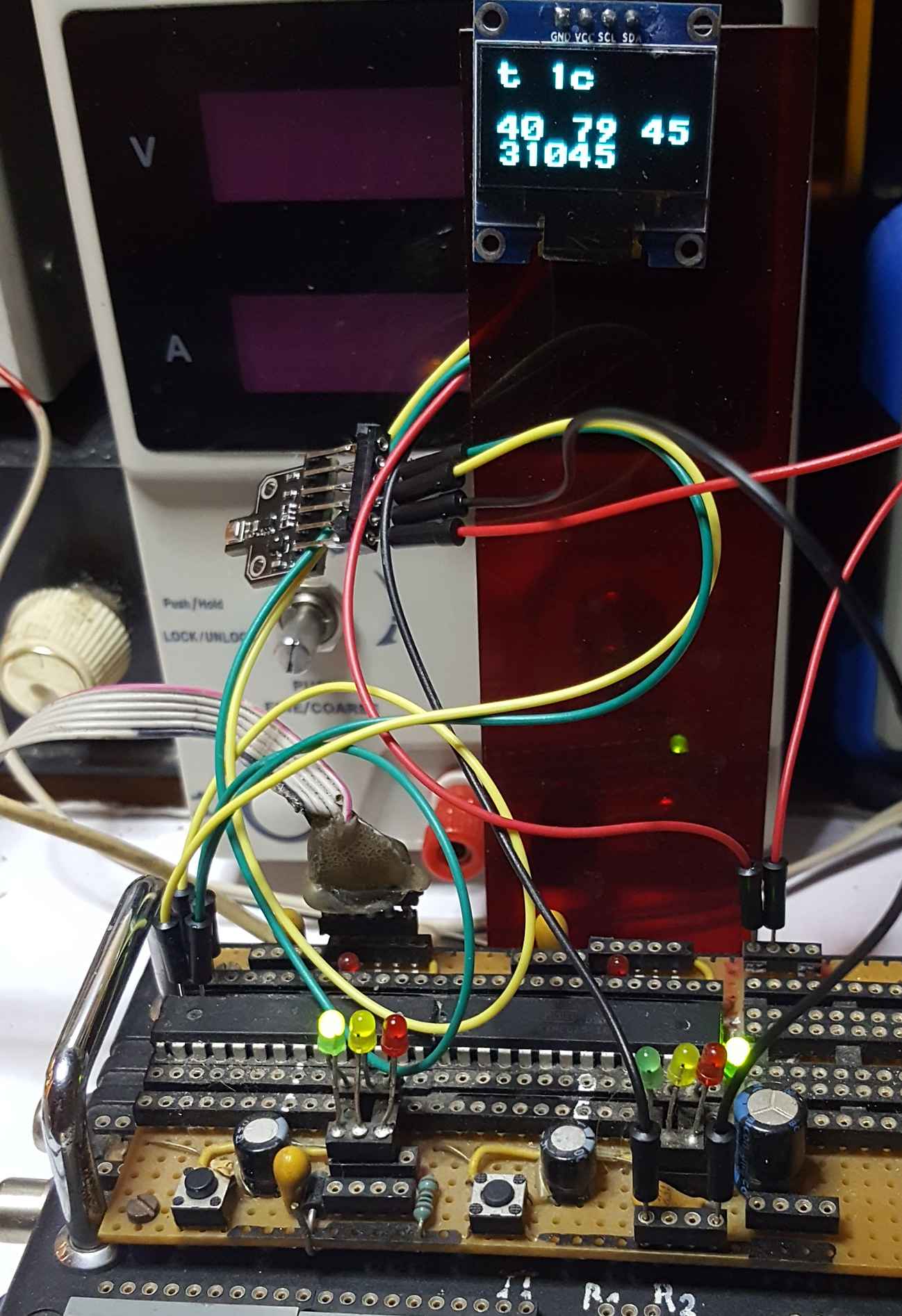

BME680 Rechner / Calculator momentan nur für Temperatur. Einfach die erforderlichen Registerinhalte auslesen und in die Excel-Tabelle eintragen. Es wäre schön, würde mich überaus glücklich machen, wenn jemand einen Fehler in der Berechnung fände. Bitte verlangt jetzt kein Kalibrierschein vom digitalen LED-Thermometer, meine Teetasse stellte ich versehentlich neben den empfindlichen Temperatursensor TSIC206. Beitrag "TSIC206 TSIC306 Temperatursensor / Thermometer LCD Assembler ATmega8" c-hater schrieb: >> Mir schwebt ein BME680 Kalkulator / Rechner vor den Augen, bestimmte >> Werte von Registerinhalten eingeben und Temperaturergebnis erhalten. > > Das geht nicht. Damit die Rechnung irgendeinen Sinn ergibt, brauchst du > die Kalibrierungsdaten, zumindest fünf Bytes davon. Und die sind für > jedes einzelne Exemplar anders, genau deswegen werden sie für jeden > einzelnen Chip relativ aufwendig ermittelt und in den Chip > reingeschrieben. wurde alles mit berücksichtigt c-hater schrieb: >> Um etwas Geduld wird gebeten, Excel ist schon gestartet. > > Excel? WTF? Ich dachte, das Target wäre AVR8 und die Sprache Asm? Ich > sehe nicht, wozu Excel da beitragen könnte... Ich dagegen schon, im Datenblatt ist leider keine Beispielrechnung dabei, eine kleine Exeltabelle gibt doch etwas Sicherheit, ob die Bitfummelei in ASM gelungen ist, Du Nase :-) Die Umsetzung in Assembler ist nicht tragisch, nur etwas zeitaufwändig. Kommt noch, auch hier bitte ich um etwas Geduld, mit Verlaub.

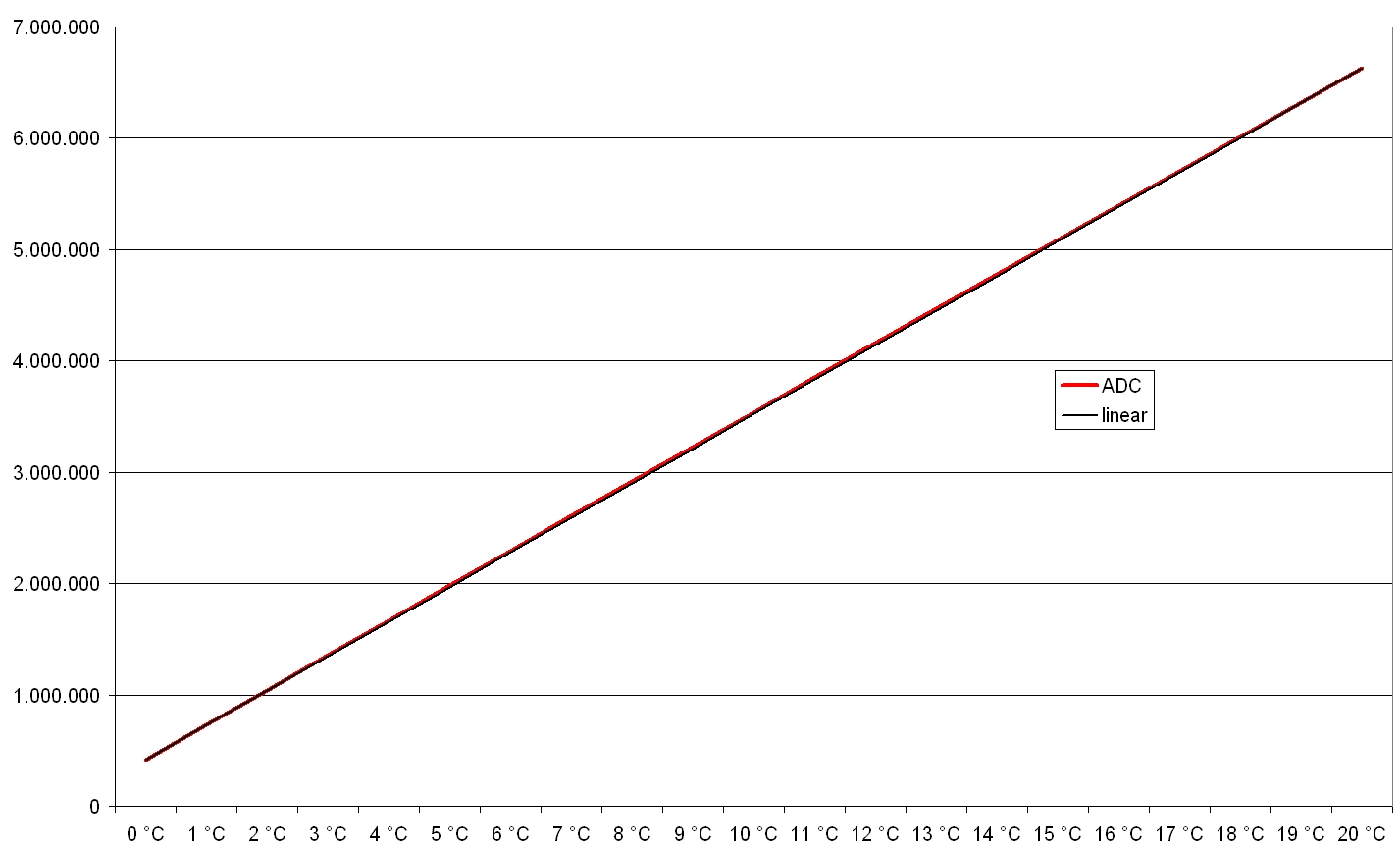

Seltsam, im Bereich 0 bis 20°C ist ist der ADC nahezu linear zur Temperatur, ich hätte ine total verzerrte Kurve erwartet.

Bernhard S. schrieb: > Seltsam, im Bereich 0 bis 20°C ist ist der ADC nahezu linear zur > Temperatur Die nichtlinearen Korrekturen mit var2 sind so klein, dass du sie beim Plot der Gesamtfunktion nicht siehst. Die Abweichungen von der Geraden werden besser erfassbar, wenn man nur den Korrekturterm var2/5120.0 gegen die Temperatur darstellst. Bernhard S. schrieb: p.s. > BME680_Calculator_V1.xls Um dein Excel-WS zu probieren, braucht man noch die ./%08ANALYSE/ATPVBAEN.XLA Alternativ kann man einfacher eine eingebaute Funktion (HEX2DEC, HEXINDEZ) benutzen.

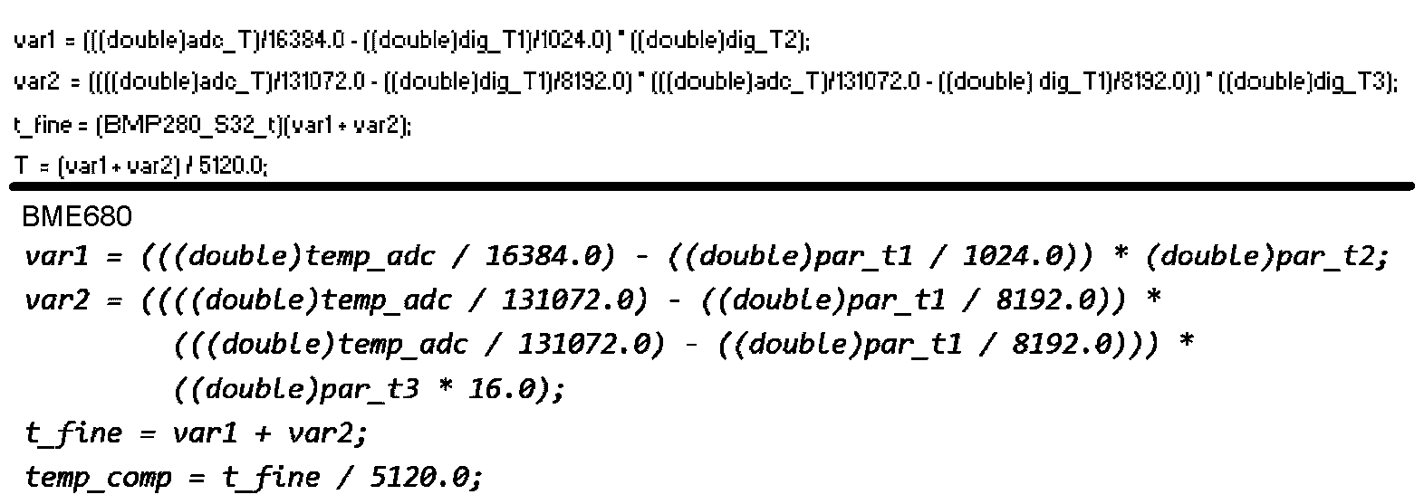

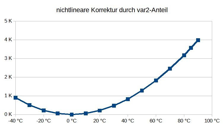

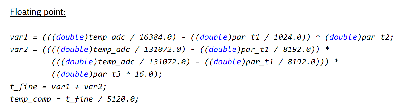

Wenn man den C-Code für die Float-Berechnung der Temperatur auf die Mathematik reduziert, bleibt davon
1 | |
2 | |
Mit einer Hilfsvariablen xtemp lässt sich der nichtlineare Anteil vereinfacht darstellen:
1 | |
2 | |
Die Umrechnung einschließlich nichtlinearer Korrektur wie im DS:
1 | |
2 | |
Bernhard S. schrieb: > Ein Besipsiel in C/C++, sehr komplex, nicht einfach nachvollziehbar Eigentlich nicht da da nur Grundlagen C verwendet wird. Und das sollte heute, 2021, auch jemand können, der High-Level-ASM beherrscht. Sogar unser C-Hater kann C wie er schon oft hier im Forum bewies.

Das war für uns ja nicht ersichtlich, gestern um 21:33 stand im mittleren Byte noch '10'. Und auch jetzt bin ich der Meinung, dass es 0x803B7 heißen sollte, der Wert hat doch nur 20 bit, oder verstehe ich das Datenblatt '5.3.4.2 Temp data' falsch?
S. Landolt schrieb: > Wert hat doch nur 20 bit, oder Du hast Recht. Es sind nur 20 Bit. Zu sehen sind die Rohdaten, also die unveränderten Rohdsten. In der Berechnung erfolgt dann die Wandlung von 24 auf 20 Bit.
#6594949
Das heißt, das 'BME680_Calculator.jpg' von 00:02 ist falsch und überholt?
Oh. Warum?
#6594959
Weil dort mit 24 bit gerechnet wird. Und am Ende aus mir unerfindlichem Grund durch 100 geteilt wird, um ein halbwegs sinnvolles Ergebnis vorzuweisen.
#6594963
PS: Die Float-Berechnung laut Datenblatt muss das korrekte Endergebnis in Grad bringen, nur bei Integer sind es offenbar Centigrad.

Da ist mir z.B. unklar, was MSB und was LSB ist. Und eine Raumtemperatur
von 24 °C erscheint mir etwas hoch. Tatsache ist, er steckt 24 Bit rein,
und dividiert am Ende durch 100 (was ich so nirgends im Datenblatt
finde), um auf seine Temperatur zu kommen.
Was mich betrifft, so hätte ich gerne mit den Rohdaten die
Integer-Berechnung aus dem Datenblatt durchgeführt. Ganz simpel und vor
allem unabhängig von 'Adafruit' und schlicht "... for a friendlier user
experience" ignorierend (bei solchen Sätzen bekomme ich ein ungutes
Gefühl, traut Bosch seinem eigenen Datenblatt nicht ganz oder halten sie
die Anwender für wenig fähig?).

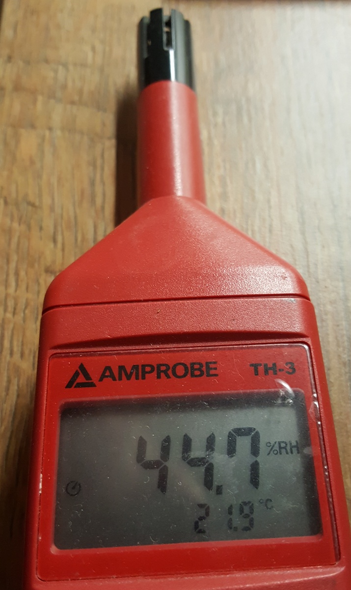

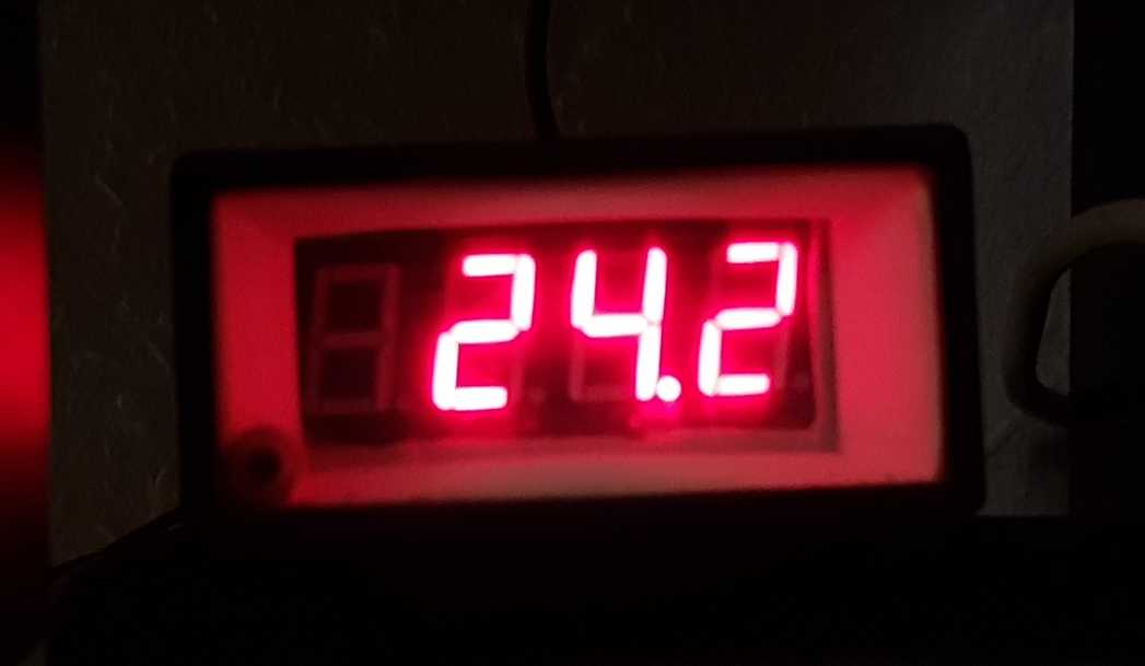

S. Landolt schrieb: > Vorschlag: geben Sie uns die Registerinhalte gern, bei ca.23 Grad Sensortemperatur: Register / Value 0x22: 0x80 ' ADC 0x23: 0x3b 0x24: 0x79 0xE9: 0x65 ' par_t1 0xEA: 0xc7 0x8A: 0x6a ' par_t2 0x8B: 0x68 0x8C: 0x03 ' par_t3 S. Landolt schrieb: > Das heißt, das 'BME680_Calculator.jpg' von 00:02 ist falsch und > überholt? > Weil dort mit 24 bit gerechnet wird. Und am Ende aus mir unerfindlichem > Grund durch 100 geteilt wird, um ein halbwegs sinnvolles Ergebnis > vorzuweisen. In der "BME680_Calculator_V1.xls" wird ein 24Bit-Wert eingespeist, das Ergenis war auch nach meiner Meinung plausibel, könnte aber trotzdem nicht korrekt sein.

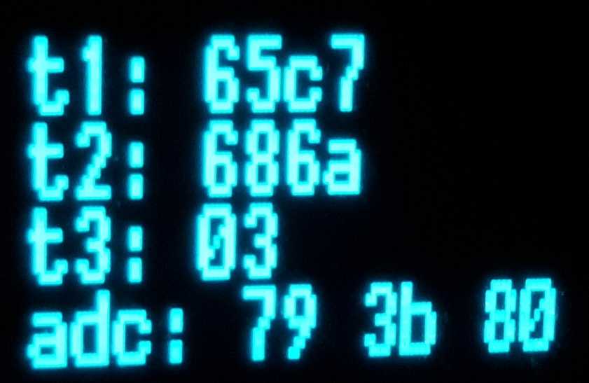

Stimmt die Reihenfolge bei par_t1? Der Ausdruck für var1 wird negativ bei der Integer-Berechnung (wenn ich meinem Taschenrechner trauen darf).
#6595198
Also in Ihrem Calculator setzen Sie für par_t1 26055, das ist 0x65C7 und nicht 0xC765.
#6595212
Ich kann's nicht ändern (bzw. besser): mit Ihren Werten, wobei für par_t1 der plausible, so wie er auch im Calculator steht, genommen wird, erhalte ich bei der Integer-Berechnung des Datenblattes 0xD7D = 3453. Keine Ahnung, was das ist, sieht nicht einmal nach c°C aus.
#6595221
S. Landolt schrieb: > Da ist mir z.B. unklar, was MSB und was LSB ist. Und eine Raumtemperatur > von 24 °C erscheint mir etwas hoch. Tatsache ist, er steckt 24 Bit rein, > und dividiert am Ende durch 100 (was ich so nirgends im Datenblatt > finde), um auf seine Temperatur zu kommen. Wenn man Bernhards Roh-Werte um die 4 Bit schiebt (-> 0x793b8) und die Division durch 100 am Ende weg lässt, landet man bei 25.40°C Das ist dummerweise arg dicht dran. Die Abweichung sollte aber bei halbwegs sorgfältigem Vergleich mit einem Referenzthermometer noch auffallen. Die Integerrechnung kommt mit dem Wert 0x793b8 auf 2540, so dass du anscheinend Recht hast. Das würde doch gegen Tippfehler im DS sprechen. Leider habe ich selber keinen BME680 hier. Bernhard, hast du die Möglichkeit eine genügend genauer Vergleichsmessung zu machen?
#6595226
Ja, aber als Letztes schrieb er, der ADC-Wert sei 0x803b7(9).

Bernhard S. schrieb: > Ja, ein kalibriertes Thermometer steht mir zur Verfügung Welche Genauigkeit kann das liefern?
#6595251
> und entsprechende Registerdaten liefern
Vielleicht auch die heute zuletzt angegebenen nochmals sorgfältig
überprüfen.
c-hater schrieb: > Welche Genauigkeit kann das liefern? Ich denke mit +/- 0.5K können wir rechnen. S. Landolt schrieb: > Vielleicht auch die heute zuletzt angegebenen nochmals sorgfältig > überprüfen. Ja. Das werde ich tun.
Bernhard S. schrieb: > Ich denke mit +/- 0.5K können wir rechnen. "denke" ?!? Öhm, das solltest du eigentlich wissen und nicht vermuten. Wolfgang schrieb: > Leider habe ich selber keinen BME680 hier. Hast du einen BME/BMP280. Der BME680 ist nur ein BME280 mit zusätzlichem Luftgütesensor. ;)

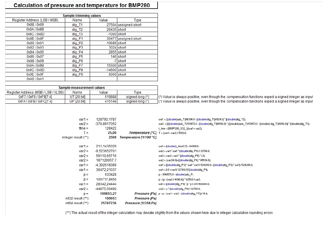

Im BMP280 ist der Rechenweg mit einem Beispiel erklärt, vermutlich sind die Rechenwege BMP280 / BME680 ähnlich, ich konnte es aber noch nicht prüfen. c-hater schrieb: >> Ich denke mit +/- 0.5K können wir rechnen. > > Dir ist schon klar, dass damit nur eine sehr grobe Kontrolle möglich > wäre, oder? Laut Datenblatt des TH-3 sogar nur: Temperature (Dry Bulb) -20 °C to 60 °C: ±0.8 °C Ich schau mal auf den Kalibruerschein.
Übrigens, die Berechnungsformel für die Temperatur ist beim BMP280 und BME680 ziemlich ähnlich, var2 ist etwas anders. Nur im Datenblatt des BMP280 ist eine vernünftige Beispielrechnung mit dabei.
Ein Excel Rechner Druck und Temperatur für einen BME280. ADC muss 18Bit sein.
