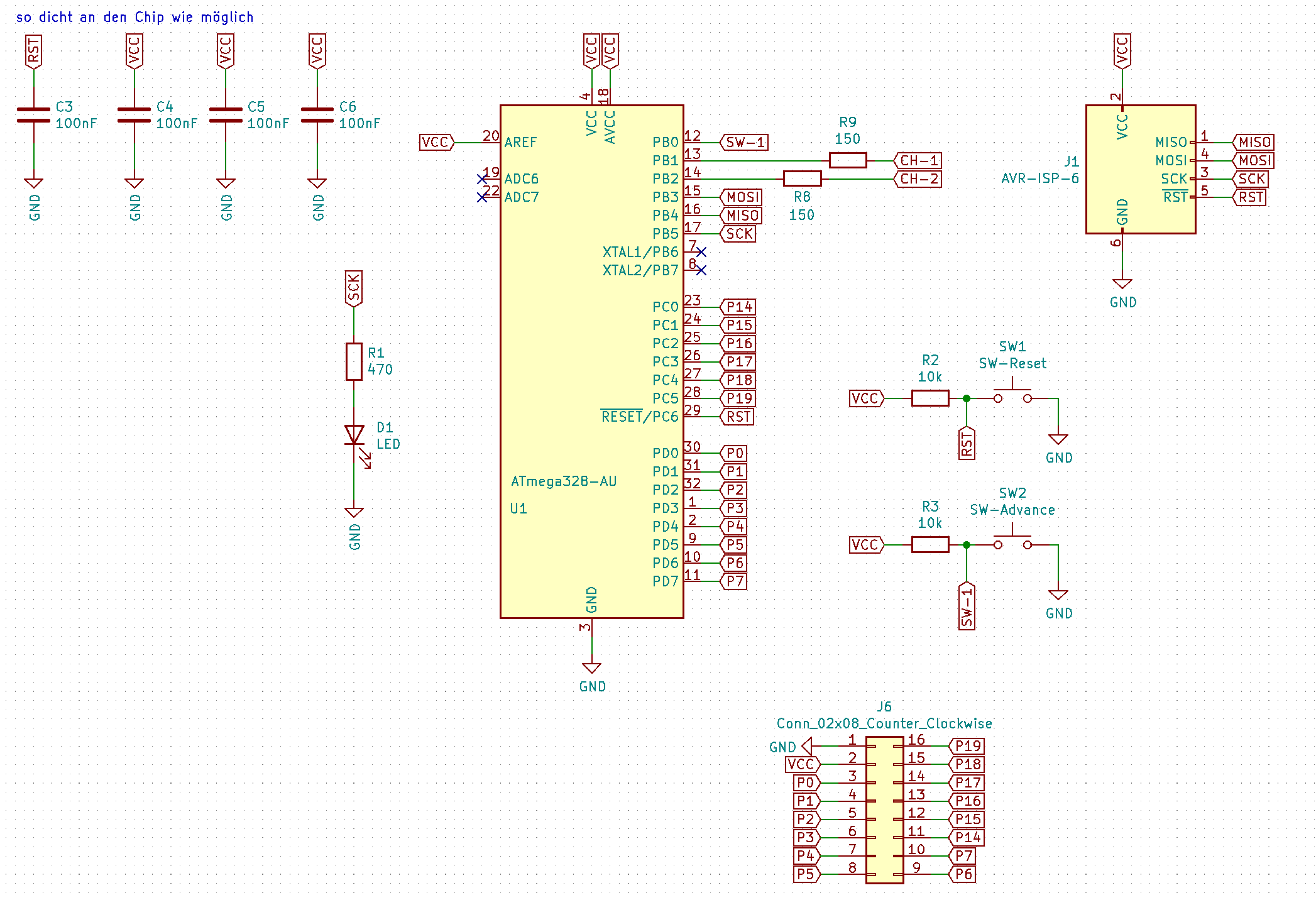

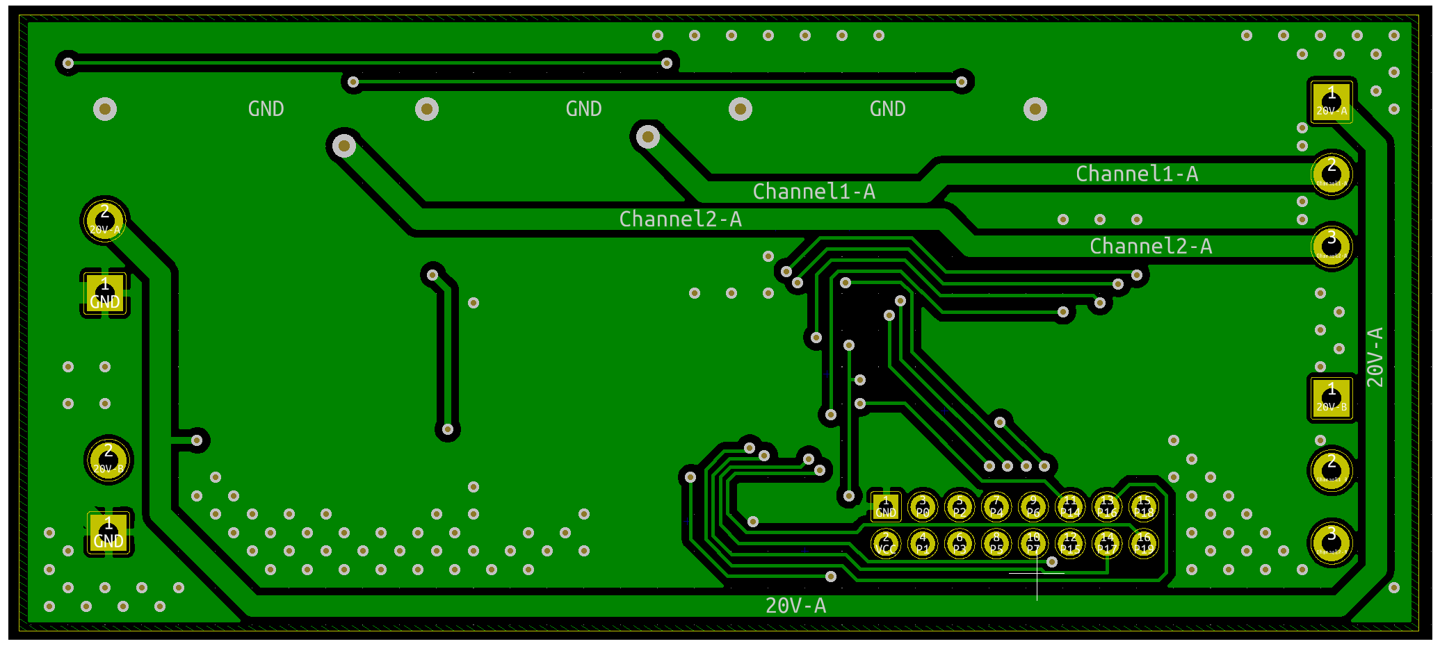

die beigefügte Schaltung ist eine 2x2 Kanal LED-Steuerung (Sonnenauf-
und untergangssimulation plus "Mondlicht" für ein Aquarium). Nach dem
Einschalten (über eine externe Zeitschaltuhr) soll sie für ca. 10h einen
bestimmten Verlauf der zwei LED-Kanäle abfahren. Anschließend wird sie
deaktiviert (über die ext. Zeitschaltuhr). Beim Abschalten sind alle
LEDs schon aus. Der Vorgang wiederholt sich alle 24h.

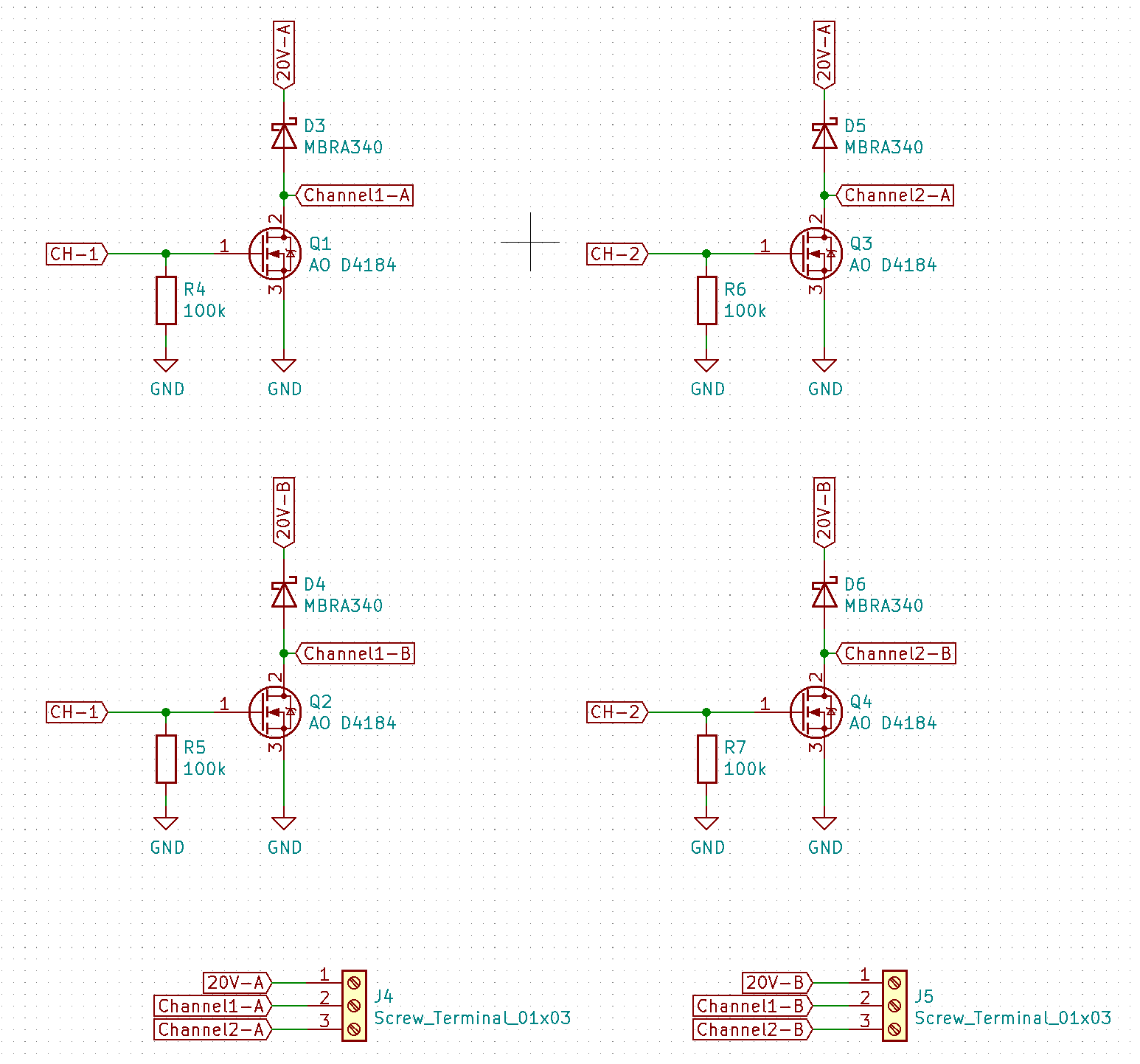

Eingangsspannung ist 20V von zwei Schaltnetzteilen (mit jeweils nominell
65W). Angeschlossen sind zwei baugleiche Aquarium-LED-Leuchten mit
jeweils zwei Kanälen (blau, weiß), mit jeweils 35W auf dem weißen und 5W
auf dem blauen Kanal.
Die Schaltung läuft aus mir unbekannter Ursache nur für ca. 4-6 Wochen.
In der Zeit aber absolut stabil und unauffällig. Danach kommt es zu
folgenden Ausfällen/Symptomen (inwischen mit dem 3. Chip "überprüft"...
beim ersten dachte ich noch daran einen Montags-AVR erwischt zu haben.
Den zweiten fand ich "merkwürdig", der dritte nun kann kein Zufall mehr
sein...):
1. zunächst blitzen die LEDs eratisch zwischenzeitlich auf oder werden
für einen kurzen Moment dunkel.
2. 1-2 Tage später handelt es sich eigentlich nur noch um eine
"Gewittersimulation", d.h. die LEDs flackern wild oder bleiben
vollkommen dunkel (wenn der µC überhaupt noch startet... Sichtbar über
heartbeat-LED).
3. Manchmal läuft der AT-328 noch an (heartbeat ist da) aber auf den
PWM-Ausgängen passiert nichts mehr (LEDs entweder vollständig an oder
vollständig aus).
4. Die MosFets funktionieren danach noch "normal" (soweit ich das prüfen
kann).
5. Die Spannungsversorgung ist danach ebenfalls noch (auch da, soweit
wie ich das überprüfen kann) unauffällig.
6. Austausch des AT-328: Alles läuft wieder ... für ca. 4-6 Wochen...
Bei all dem bleiben sowohl der AT-328, wie auch die MosFets komplett
kalt. Auf dem Oszi sehen die PWM-Signale (PWM-Frequenz ist ~144Hz, da
16-Bit-PWM) sauber aus. Offenbar ist diese Schaltung aber trotzdem ein
Chip-Killer. Mir ist nur völlig unklar warum? Vielleicht hat irgenwer
eine Idee...

Gatewiderstand vergessen.
So werden die Ausgänge vom AVR voll kapazitiv belastet.
von Stefan (Gast)
Meinst du R8/R9 (je 150 Ohm, damit sollte der Strom auf dem jeweiligen
Pin auf 33mA begrenzt sein)?
von Stefan F. (Gast)
Ja. Es geht dabei nicht nur darum, die Ausgänge des Mikrocontrollers zu
schonen, sondern auch darum, die Stromversorgung (innerhalb des IC) zu
destabilisieren.

Da jetzt anhand des Schaltplans die Ursache feststellen zu wollen, ist
Kaffeesudleserei.
Mein Tipp wäre eine systematische Fehlersuche.
Vorschläge dazu:
Wie genau sieht die Spannung an den PWM-Ausgängen aus, wenn das Problem
auftritt? Mit dem Oszilloskop anschauen.
Wie sieht die Versorgungsspannung aus? Rippel, Wert, gibts Peaks, ist
sie stabil?
Mit dem Oszi anschauen!
Ist der AVR wirklichecht defekt, oder lässt er sich neu programmieren?
D.h. ist eventuell nur der Flashinhalt zerschossen?
Was tut ein "defekter" AVR genau? Schalten die Ports noch, oder nicht?
Mit dem Oszi draufschauen!
Wird irgendwas bei der "defekten" Schaltung heiß? Wenn ja, was und
warum?
Und so weiter.
Du kannst gern die Ergebnisse posten, eventuell kann man damit auf etwas
rückschließen.
Viel Erfolg!

Ohne den Schaltungsaufbau gesehen zu haben:
Es werden wohl hohe Ströme "an deinem AVR" vorbeifliessen die
starke Induktionsspitzen beinhalten. Die töten dann den AVR.
Oft gemachter Fehler: die Versorgung ist nicht sternförmig,
bzw. die Störungen auf der Starkstrom-Seite finden ihren
Weg durch mangelnde Entkopplung (Drosseln, Speicher-Cs) in
die empfindliche C-MOS-Schaltung.
von MaWin (Gast)
Nee, die hat er schon drin, ist halt kein Schaltplan sondern ein Haufen
auf dem Blatt abgekippter Bauelemente bei denen dann Prosa in Labeln die
Verschaltung darstellen soll, faul und unübersichtlich.
Aber auch ohne Widerstände sollte der Atmega überleben.
Ich frage mich eher warum AREF an VCC geht, den Fehler sieht man oft.
Er hat einen Schaltregler drin, ob das bei den paar Milliampere die der
Atmega zieht nicht kontraproduktiv ist ?
Ein Grund, warum der Chip kaputt geht, ist das alles aber nicht.

Aref mit Vcc verbunden, das fällt mir auf.

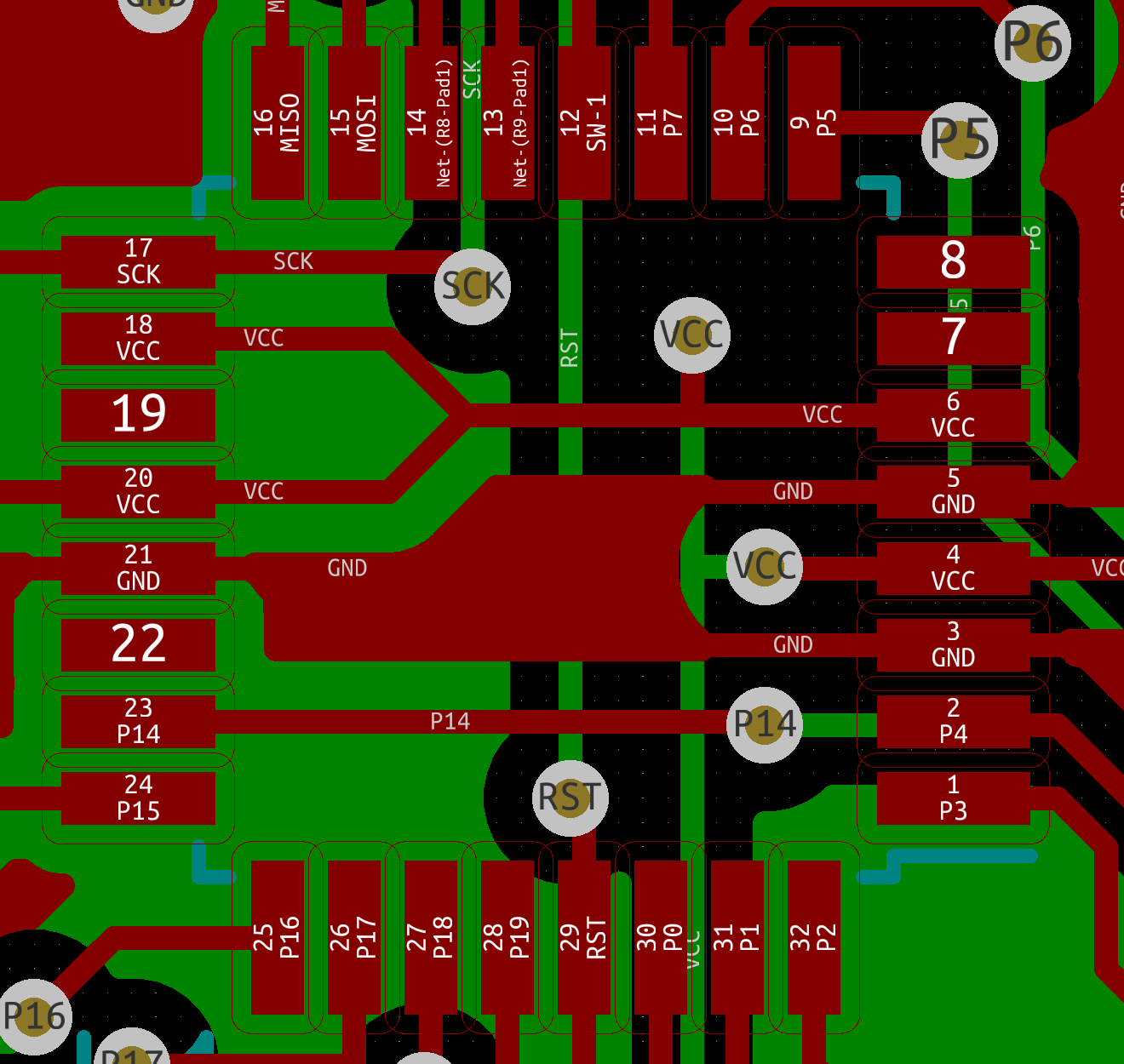

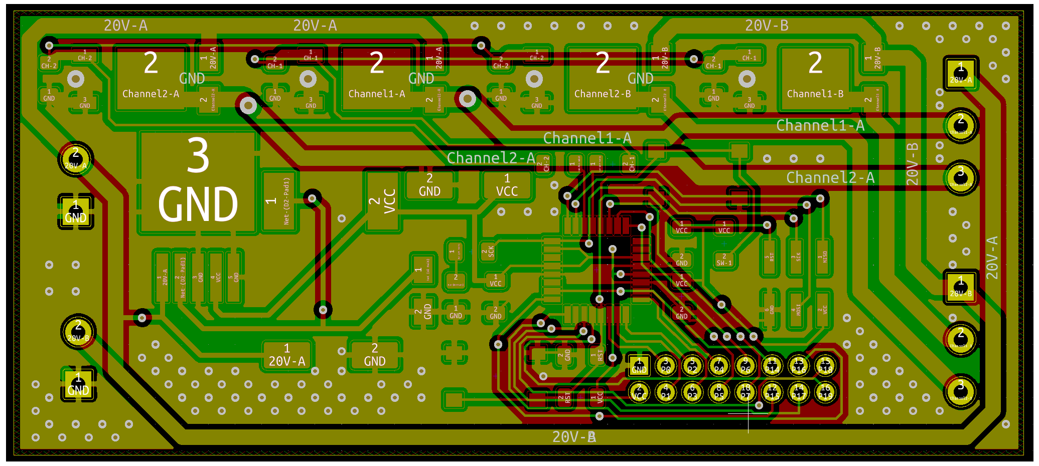

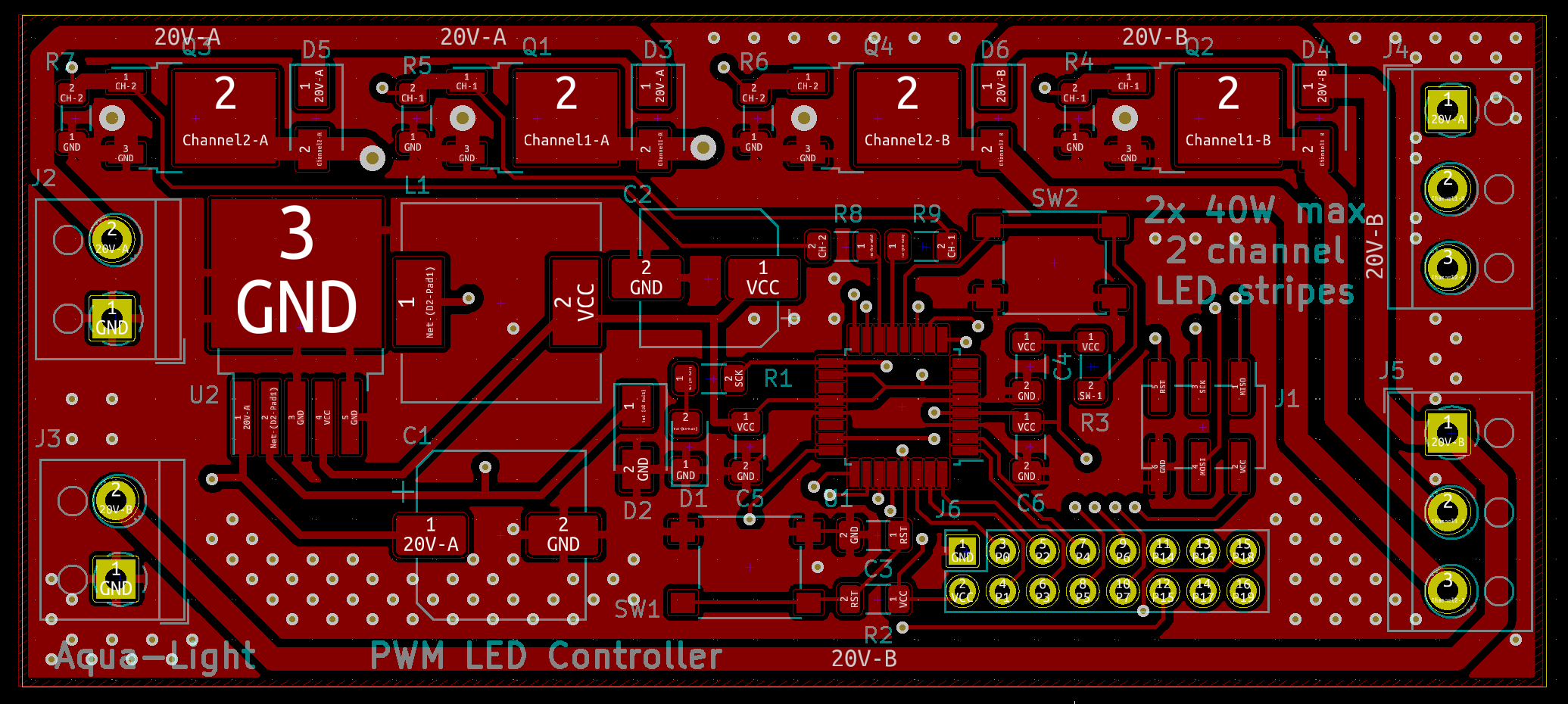

Fotos vom Layout und Leitungsführung könnten hilfreich sein.
Versuch einmal die 5V durch ein lineares Netzteil zur Verfügung zu
stellen und den Schaltregler zu deaktivieren. die paar mA die die
Schaltung auf den 5V braucht sollten für einen LM317 mit Kühlkörper kein
Problem sein.
Den XTAL-Eingang vielleicht hochohmig auf GND legen, dem Reset noch
einen 10nF-C schenken, eventuell auch einen 10k-Pullup damit die Pegel
sauber sind...
Und - vielleicht magst noch ein detailiertes Foto vom Aufbau herzeigen?
Denn Schaltungsmäßig gibts da nicht viel das den von Dir beschriebeben
Effekt verursachen kann....

von jo mei (Gast)
Stefan schrieb:
> Keine Nadeln sichtbar.
Das ist meist das Letzte was kommt, wenn es überhaupt kommt.
Denn der Aufbau ist dann doch oft etwas mit "Geschmäckle".
Am wenigsten geht den unbelehrbaren Leuten rein dass der Aufbau
sogar das Entscheidende für eine solide Funktion ist.
Was ist eigentlich an J6 angeschlossen?
von Stefan (Gast)
Bitte schön. Das ganze ist auf einem PCB von JLC. Foto kann ich gerade
nicht anfertigen, da unterwegs.
Stefan
von Stefan (Gast)
Derzeit nix.. Habe ich nur angelegt, weil ich später vielleicht mal ein
Display oder eine Überwachung von Wasserparametern (oder so) hinzufügen
will... Man weiß ja nie...
Stefan
Stefan schrieb:
> Bitte schön.
Mir fällt da auf dem ersten Blick nichts gravierendes auf. Die GND
Anschlüsse der Transistoren hast du mit einem Stück Draht durch
kontaktiert nehmen ich an, richtig?
Da Layout des Spannungswandler sieht unvorteilhaft aus. Den Feedback Pin
(4) würde an den Kondensator C1 anschließen, nicht an die Spule L1.
Diese kleine Strecke (zwischen Spule und Kondensator) kannst du
eventuell mit einem Stück Draht verstärken, damit da keine Spannung
abfällt.
Der untere Anschluss von D2 ist sehr weit wen von dem GND Anschluss von
C2. Da fließt der Strom in einem großen Bogen um den Spannungsregler
herum. So baut man starke Störsender. Auch hier würde ich mit einen
Dicken (!) Stück Draht nachhelfen.
Schau dir dazu mal diesen Aufsatz von Lothar an, der ist sehr hilfreich:
http://www.lothar-miller.de/s9y/categories/40-Layout-Schaltregler.
Die Eigenschaften der Spannungsregelung sind für 0,2A bis 1A
spezifiziert. Dazu kommt, dass diese Spule eine Mindest-Last von etwa
0,4A erfordert (siehe Datenblatt von Onsemi Figure 19). Was bedeutet,
dass der Regler nicht genug belastet wird. Als Folge wird er wohl
Überspannung ausgeben.
Ausweg: Belaste ihn mit einem zusätzlichen Widerstand 12Ω 3W. Oder
schmeiße den ganzen Spannungswandler raus und ersetze ihn durch einen
LM7805 mit einer kleinen Kühlfahne.
yakman schrieb:
> Jeder brauchbare Regler wird in dem Bereich den DCM gehen (z.B: Pulse
> Skip Modus) gehen.
Tut dieser auch. Aber wenn der kleinste mögliche Impuls schon zu viel
Ladung auf den Kondensator gibt, war's das.
von Peter D. (peda)
Die GND-Plane sieht recht merkwürdig aus, rechts unten ist eine Insel.
Die Leiterzüge scheinen absichtlich so gelegt worden zu sein, daß GND
unterbrochen ist. Warum?
Lt. Schaltplan sind Pin 5, 6 und 21 des MC nicht angeschlossen. Böses
Foul, kann gut die Fehlerursache sein. Alle VCC, GND sind anzuschließen!
Der Profi spendiert dem 2. Paar auch einen Abblock-C.
von Roland F. (rhf)
Stefan schrieb:
> Vielleicht hat irgenwer eine Idee...
Ich vermute mal das du den 328 im TQFP-Gehäuse verwendest. Im Schaltplan
ist nur Pin3 mit GND verbunden, laut Datenblatt müssen aber auch Pin 5
und 21 mit GND beschaltet werden. Diese Verbindungen fehlen im
Schaltplan.
rhf
Schaut doch mal das Layout an!
von Roland F. (rhf)
Ich habe es gerade erst gesehen. Aber warum zeichnet man das dann nicht
auch im Schaltplan ein?
rhf

Für "CH1" und "CH-2" sind doch Gate-Widerstände R8 und R9 direkt am Pin
PB1 und PB2 des Controllers eingezeichnet.
rhf
von Stefan (Gast)
Wegen des Schaltplans: Weil ich das als interessierter aber
praktizierender Dilettant (Hobbyist) schlicht vergessen habe. Das ist
erst das vierte PCB-"Design" von mir überhaupt. Daher auch die lustige
GND-Insel. Die mir vorher überhaupt nicht bewusst aufgefallen ist... ich
kann noch nicht alle Do's und Don'ts kennen. Von den Tricks ganz zu
schweigen... Insofern ist Manöverkritik bezüglich des Layouts auch nicht
schlecht. Dann weiß ich, was ich das nächste Mal so besser nicht
wiederholen sollte.
Wegen des Schaltregler-Layouts: Danke für den Link! Ich werde das bei
meinen nächsten Gehversuchen berücksichtigen. Für dieses Mal habe ich
offenbar schlicht und einfach Glück gehabt, denn der Regler ist im
Bereich 0-30 MHz nur dann zu registrieren, wenn man ihn quasi direkt auf
die Antenne des RX legt. Im Abstand von 1-2m ist außer Totenstille
nichts mehr... (Da habe ich schon ein "gewisses" eigenes Interesse dran,
dass da nicht ein Störsender in der eigenen Hütte ist... Übrigens auch
oberhalb von 30MHz besteht dieses Eigeninteresse.)

Dann funktioniert die PWM nicht mehr und die Transistoren werden heiß
von Der müde Joe (Gast)
Bei einem so starken MOSFET fließen schon gerne mal zwei, drei Ampere
ins Gate, und beim umladen auch wieder heraus. Ich nehme an, dass die
Ausgangsstufen im Microcontroller überlastet werden.
Ich empfehle, die Gate-Widerstände anzupassen, so dass nicht mehr als
20mA fließen können. Sollten dann die MOSFETs nicht mehr hart genug
durchschalten, eine klassische Push-Pull Stufe aus zwei diskreten BJT in
die Gate-Leitung zwischenzuschalten. Diese Push-Pull Stufe kann man auch
mit 12V versorgen, oder mit den vorhandenen 20V. Das freut dann auch das
Gate des MOSFETs.
Der Schaltregler ist nett, aber ein LM317 wäre, insbesondere bei einem
Einsteiger-Board, die bessere Wahl. Eine Fehlerquelle weniger. Man
könnte auch zwei Stück davon nehmen, der erste liefert die 12V für die
Push-Pull Stufen, der zweite die 5V für Controller, Anzeige, LEDs, etc.
Viel Erfolg!
von Johannes (Gast)

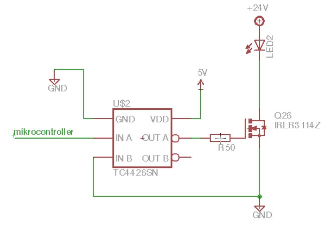

Im Zweifel, und insb. bei so starken MOSFETs, lieber gleich einen FET
Treiber nehmen. Ein TC4424 im bastlerfreundlichen DIP8 kostet aus China
grad mal 20ct/Stück und liefert 2 Kanäle je 3A. Das ganze Rumgewurschtel
mit diskreten Treiberstufen kann man zwar machen, aber es ist
anstrengend.
Bei der großen Kapazität vom FET und Ansteuerung mit lediglich 150 Ohm
hätte ich auch Angst, dass das Ding bei Schaltflanken ein paar mal
rumoszilliert und HF auf den Ausgang gibt.

von Anselm 6. (anselm68)
Dein VCC an Pin 4, das kann ich nicht richtig verfolgen, hast du da eine
nicht geroutete Leitung?
bzw.: magst du mal das EagleFile hochladen in V7 kompatibel?
von Stefan (Gast)
Würde ich glatt machen, ist aber KiCad. Daher hier ein Zoom-In vom
Chip-Areal.

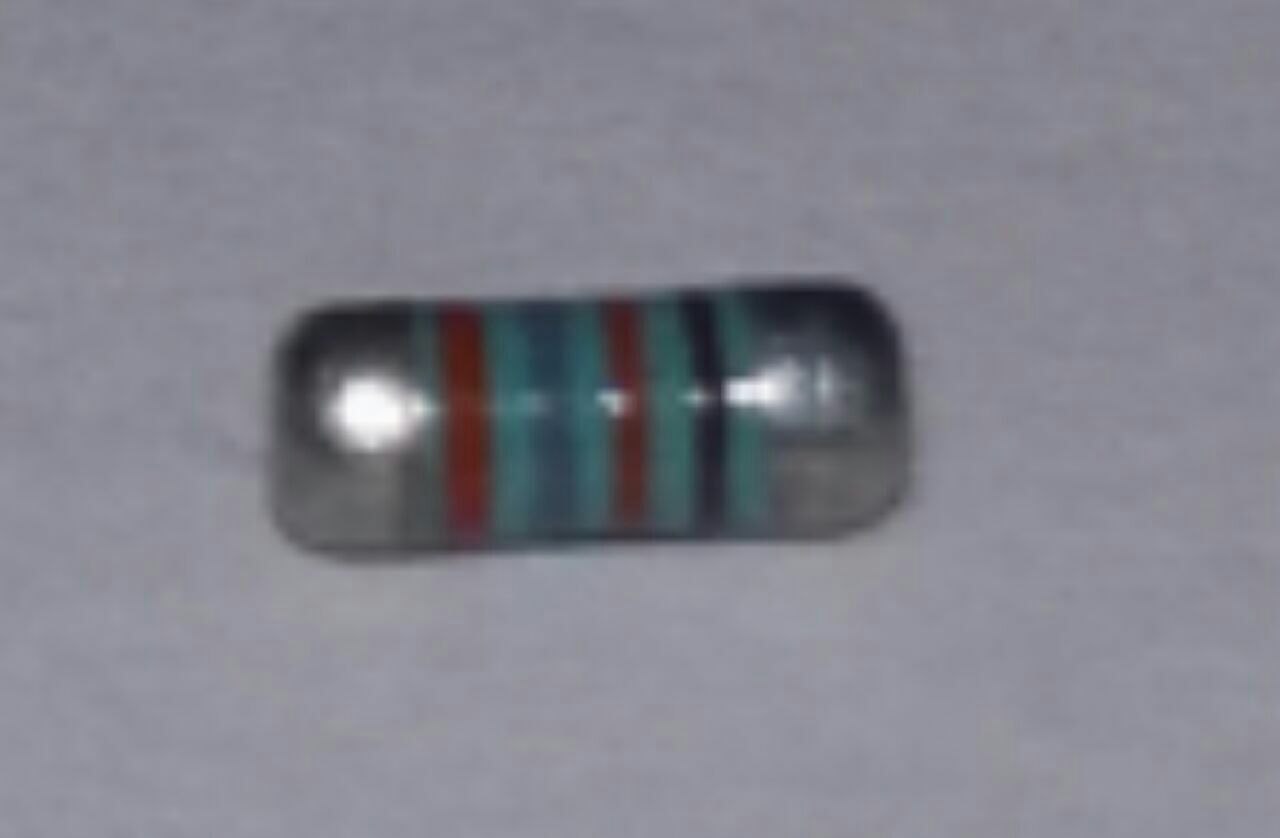

Ich habe allerdings eben die beiden Widerstände R8/R9 (das sind die
Gatewiderstände) ausgelötet und nachgemessen. Laut meinem
Multi-Schätzeisen haben die saubere 0 Ohm. Beschriftet sind sie
allerdings mit "151"...
Ich habe daher beide Widerstände gegen 180 Ohm (150 hatte ich nicht in
der Restekiste) getauscht und dem Board einen neuen µC verpasst. Mal
sehen, ob der nun länger als 4-6 Wochen überlebt...
Zu der Frage von BlaBla, ob die Dioden D3 bis D6 richtig herum verbaut
sind, muss man sich nur überlegen, was passieren würde, wenn sie es
nicht wären...
best,
Stefan
von Sebastian (Gast)
Stefan schrieb:
> Laut meinem Multi-Schätzeisen haben die saubere 0 Ohm. Beschriftet sind
> sie allerdings mit "151"...
Schlagen denn Widerstände durch?
LG, Sebastian
von Stefan (Gast)
Eher nicht... aber ggf. sind die einfach falsch gelabelt worden?
Gemessen hatte ich sie damals nicht. Aber mit 0 Ohm (also damit effektiv
ohne Gatewiderstand bekommt der Treiber im Ausgang vom AT328 natürlich
immer ordentlich einen mit. Es sind zwar "nur" max. 1800pF Gatekapazität
(lt. Datenblatt) aber kurzzeitig fließt dann eben deutlich mehr als die
maximal zulässigen 40mA pro Pin...
Mal schauen, ob's das war...
Stefan
Widerstände falsch gelabelt???
Die haben einen Farbringcode, mach mal bitte ein Foto...
Anselm

Braun  Grün  Schwarz (Silber/Grau)und der Toleranzcode (meisst Gold
oder Braun)
Das ist ein 5 Ringe Code, da kann man schon mal falsch ablesen...
> Gold oder Braun)
Wie sollen denn die Farbringe noch auf das SMD-Gehäuse passen wenn da
schon 151 draufsteht ...
LG, Sebastian
Meinst du solche Widerstände? Die habe ich das letzte mal vor mehr als
20 Jahren gesehen. Der TO verwendet sicher andere. Er schrieb ja auch,
dass seine mit "151" beschriftet sind.

> Es sind zwar "nur" max. 1800pF Gatekapazität (lt. Datenblatt)...
Wenn man (in diesem Fall) dem Schaltplan trauen darf, hast du an jedem
"CH-x"-Portpin 2 MOS-FETs angeschlossen, das entspräche dann einer
Gate-Kapazität von von immerhin 3600pF.
rhf

@Stefan, ich sehe die Minimelf täglich auf der Arbeit.
Metallfilm, geringer TK, 1%, sehr geringe Ausfallwarscheinlichkeit.
Was für Widerstände der TO verwendet können wir nicht wissen, im Layout
kann man nicht differenzieren.
Da braucht es schon ein Bild der Leiterplatte.

Wie sind deine ungenutzten Ports konfiguriert?
Hast du die auf einen definierten Pegel gezogen oder als Ausgang
definiert?

Vielleicht sollte man nochmal über die Schottkydioden vom Typ MBRA340
nachdenken. 40V Sperrspannung finde ich etwas wenig für Freilaufdioden.
von Einer K. (Gast)
Wieso?
Die Sperrspannung kann doch gar nicht höher werden, als die
Versorgungsspannung.
Zudem würde dann der Transistor, oder die Diode platzen, und nicht der
µC sterben.
von BlaBla (Gast)
> Versorgungsspannung
Ach ist mir neu. Na wieder was dazugelernt.
von Pennboy (Gast)
Die Arduino Fanboy Welt ist ideal, daher gibt es auch keine
parasitären Induktivitäten.
von Axel R. (axlr)
Gibts nicht auch einen parasitären Kondensator zwischen Gate und Drain?
Die Induktionsspitzen gehen dann voll in den Ausgang vom AVR "mit rein".
Die Freilaufdiode ist ja schön und gut. Aber wohin wird die Überspannug
denn abgeleitet?
Gab es schon n Foto vom Aufbau?

von Georg G. (df2au)
Und dieser Kondensator bildet mit der Gate-Source Kapazität einen
Spannungsteiler. Bei einigen pF gegen 1nF hat die Spitze keine Chance.
Ein simpler Test wäre, die Endstufen ab zu klemmen und per Zeitschaltuhr
im Minutentakt ein und aus zu schalten. Dann sieht man, ob der Effekt
von der Endstufe kommt oder ob beim Ausschalten der Betriebspannung
vielleicht der Controller verrückt wird.

Ich würde immer noch zuerst mal untersuchen, was an dem IC defekt ist,
d.h. lassen sich alle IO-Pins noch ansprechen bzw. welche nicht.
Ansonsten bleibt alles Stochern im Nebel.
von BlaBla (Gast)
Vielleicht einen speziellen Treiber verwenden:
http://ww1.microchip.com/downloads/en/devicedoc/20001422g.pdf
von BlaBla (Gast)
Hier noch ein Auszug der Schaltung aus:
Beitrag "mosfet LED treiber"
von Zwitter (Gast)
"Aref mit Vcc verbunden"
Wo ist da eigentlich das PRoblem?
Klar kann man entkoppeln, muss man aber nicht
von Εrnst B. (ernst)
Bei 144 Hz und 16nC Total gate charge?
Was den armen AVR-Pin ungefähr soviel belastet wie ein paar µA
Dauerstrom?
Und dann noch mit einer Treiber-Schaltung die alle Vorteile vom Treiber
per Angstwiderstand wieder zunichte macht, und mangels
Bypass-Kondensatoren für mehr Probleme sorgen wird?
Dein Name ist Programm, oder?
Weil man Aref "per Software" mit Vcc verbinden kann, wenn man das will.
Wenn man das in Hardware macht, aber der µC falsch konfiguriert ist,
überlastet man die Referenzspannungsquelle im AVR.
deshalb: offenlassen oder Kerko dran, dann kann per Software nix schief
gehen und man hat alle Optionen offen.
von Einer K. (Gast)
Anders rum!
Es gibt keinen Grund Vcc mit Aref zu verbinden.
Damit kann man sich nur Nachteile einhandeln.
Vorteile gibt es nicht.

Gatewiderstand fehlt.
von Einer K. (Gast)
Wolfgang schrieb:
> ARef ist ein Ausgang oder Anschluss für einen Stützkondensator
Naja....
Es ist auch ein Anschluss für eine externe Referenz.
Es macht nur keinen Sinn da Vcc dran zu klemmen, weil das auch in
Software geht
Johannes schrieb:
> der schützende Gatewiderstand fehlt.
Das alleine sollte eigentlich wenig Problem sein...
Immerhin hat ein solcher Pin ca 50 Ohm Innenwiderstand.
Man kann die interne Referenz auf eine niedrigere Spannung einstellen
und dann hat man da einen Kurzschluss.

von Volker B. (Firma: L-E-A) (vobs)
> eine Idee...
Was mir noch einfällt: die Miller-Kapazität, die sich beim Einschalten
des MOSFETs über dessen Gate in den Treiber entlädt.
Ich würde mal testweise Schottky-Dioden als Klemmdioden zwischen Gate
und Versorgungsspannung der MCU schalten.
Grüßle
Volker

von Peter D. (peda)
BlaBla schrieb:
> Dann bin ich gespannt auf die Antwort der Experten hier, warum denn  die
> Ports nun sterben?
Experten können auch nicht hellsehen.
Es wird sich ja standhaft geweigert, die Chips mit einem kleinen
Testprogrämmchen zu untersuchen. Alle Portpins auf 1 setzen 5s warten
auf 0 setzen 5s warten usw. Und dann jeden Pin gegen GND und VCC
durchmessen und das Ergebnis hier posten.
Wichtig wäre, ob nur die Pins an den FETs nicht mehr gehen oder auch
andere Pins.

von Stefan (Gast)
jo mei schrieb:
> Versteh ich auch nicht. Das wäre das erste was ich gemacht hätte
> wenn ich vor meiner nicht mehr steuerbaren Analog-Hardware sitze.
Ergebnis: Nur die zwei Pins sind hin. Sie folgen nicht mehr der
Programmsteuerung (5sec an, 5sec aus) sondern "klappern" zwischen 0V und
5V hin und her. Alle anderen Pins funktionieren.
best,
Stefan
Dann bin ich zuversichtlich, dass der Austausch der beiden Widerstände
dein Problem lösen wird.
