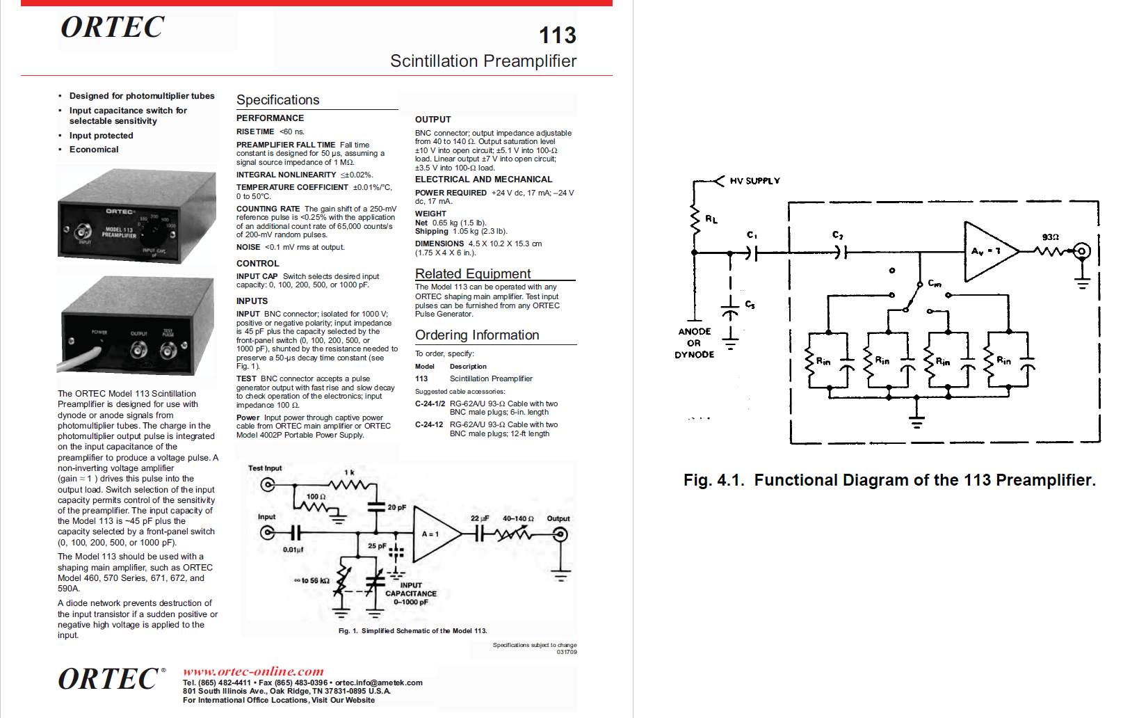

Hallo Zusammen, ich möchte den Preamp 113 nachbauen
Es gibt ein vereinfachtes Schema, siehe anbei. Hierbei habe ich aber
noch einige Relativ unklare Punkte
- Was für ein Bauteil ist der 25pf Kondensator in Fig.1, derjenige der
mehrere kleine Rechtecke hatt, im vergleich des "normalen" 20pf.
- Was ist diese Kondensator-Potikombination? In Fig 4.1 sieht es so aus,
als wäre das eher ein Drehschalter mit Kondensatoren und Widerständen.
Die Kondensatorweter sind ja bekannt (0,100,200,500,1000pf). Hat jemand
eine Idee wie man zu den Widerständen kommt?
- Welchen, aktuellen OPAMP könnte ich hier Einsetzen? Ich habe die
Spannungen +12,-12,+24,-24 sowie GND verfügbar?
- Als Zubehör wird ein 93 Ohm Kabel empfohlen, kann ich hier auch ein 50
Ohm verwenden? Falls ja, muss ich etwas an der Schaltung ändern? Bzw.
Ist der Poti mit 40-140Ohm dafür Zuständig? Sowie den 100Ohm Widerstand
durch 50 Ohm ersetzen?
- Mit was für Widerständen muss der OPAMP beschalten werden um A=1 zu
erreichen?
Vielen Dank für eure Hilfe

Nein. Die gestrichelten 25pF sind einfach die parasitäre Kapazität des
Aufbaus (also kein diskreter Kondensator sondern vor allem der
Verstärkereingang). Die wirkt zusammen mit den 20pF zum Testinput als
Mindestkapazität von ~45pF, die nicht unterschritten werden kann. Dieser
Mindestkapazität kann man dann noch wählbar 0pF bis 100pF zuschalten, um
die gewünschte Gesamtkapazität zu erhalten.

Das ist in der Tat eine sehr wichtige Frage. Hast du denn zusätzliche
Infos über den Verstärker, der im Original verwendet wurde? Das gäbe
einen Anhaltspunkt...
Einige Anforderungen kann man doch dem Datenblatt entnehmen.
SlewRate >167V/µs
GBP >6MHz,
Fet-Eingang
Ausgangsstrom >50mA
Ausgangsaussteuerbarkeit >+-10V @50mA
sehr rauscharm, kleine Eingangskapazitäten
Da dürfte die Auswahl nicht allzu groß sein. Dazu noch passenden
Eingangsschutz.

Wie wären die folgenden Modell?
> - OPA810
> - OPA2810
> - ADA4637-1
> - ADA4817-1
> - OPA810 - der könnte passen. Musst mal die Rausch-Werte genauer nachrechnen.
> - OPA2810 - sieht weitgehend nach einer dual-version des OPA810 aus. Von daher
gilt das dort gesagte hier auch.
> - ADA4637-1 - ist nicht unity gain stable und wird mit Verstärkung 1 nicht
stabil laufen.
> - ADA4817-1 - passt nicht zu den Versorgungsspannungen, die du zur Verfügung
hast (aber die könnte man ja runterregeln). Ist zwar prinzipiell unity gain
stable, aber "grade mal so".
Ganz generell gilt: wenn du nicht schon Erfahrung mit sehr schnellen OPV
hast ist die Wahrscheinlichkeit groß, dass dein erstes Layout für diese
Teile nicht stabil laufen sondern schwingen wird.

Der Eingang des Preamp 113 liegt direkt auf etwa +800V, da sollte man
vielleicht den Verstärkereingang vor Einschaltimpulsen schützen.

Ach ja, noch ein Nachtrag zu einer bisher offenen Frage:
Die Widerstände sind so gewählt, dass sich bei jeder
Kapazitätseinstellung ungefähr die selbe Zeitkonstante von 50µs ergibt.
Deshalb bekommst du bei den 1000pF einen Widerstand von 56kOhm.

nochwas:
Die ± 24V Betriebsspannung sind für hohe Dynamik bei gleichzeitig guter
Auflösung nötig. Da gibt/gab es keinen OpV, der wurde aus
spannungsfesten  Transistoren quasi nachgebaut und für den Zweck
optimiert. Andere Hersteller (Bertold?) arbeiteten sogar mit 100 V
Betriebsspannung. Der Vorverstärker ist rein analog, dann ging es direkt
in den Impulshöhenanalysator, der kanalisierte und digitalisierte die
Pulse.
Das Dreieck ist nur ein Symbol für einen Verstärker, kein OpV.
Schaltpläne habe ich zwar mal gesehen, aber keine Kopien davon.
Ich hatte damals den LT1227 benutzt, der kann bis 30V
Versorgungsspannung und war von Reichelt erhältlich.
