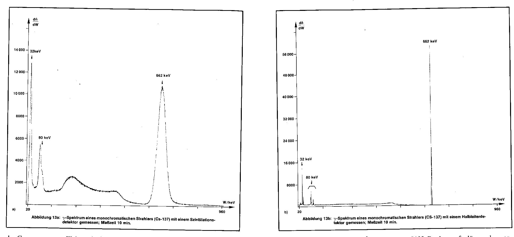

Hier ist in mehreren Beispielbildern der Unterschied zwischen Messungen
eines Szintillationsdetektors mit Fotovervielfacherröhre und eines
Halbleiterdetektors gezeigt. Allerdings wird diese viel höhere Auflösung
nur bei Kühlung von Detektor und Vorverstärker auf -196°C erreicht.
In der Erklärung wird auch auf "Dreckeffekte" der Szintillationsmessung
hingewiesen, z.B. "Comptonstrahlung", die links im Diagramm ein höheres
Grundrauschen verursacht.

Du schreibst allerdings von Gammaspektrummessung. Auch der von Dir
gezeigte Caesium 137 Plot zeigt das Gammaspektrum (von Barium 137m,
Cs137 selbst ist Beta-Minus-Strahler). Zum Gammaspektrometer findet man
inzwischen einige Bauberichte:

Mir war nur nicht klar, dass man auch Alpha-Spektrogramme messen kann,
ich kannte nur die hochaufgelösten Gammaspektren, die ich oben zuerst
gepostet hatte. Aber da haben sich die physikalischen Möglichkeiten und
Kosten durch modernere Technik leider nicht so entwickelt wie
beispielsweise bei Wärmebildkameras. Die hat man ursprünglich auch
gekühlt.
