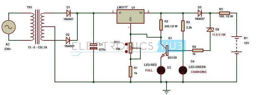

nachdem mein Roller Winterschlaf gehalten hat und die Batterie wohl
nicht mehr sooo frisch ist wollte ich Sie Laden.
Habe im Internet ein Video und eine Schaltung entdeckt die das REGELN
sollte. Die Frage ist kann das so Funktionieren?
Ich weiß, es gibt jede menge andere Schaltungen mit L200 und PB137 usw
die das besser können, hab ich aber nicht in meiner Bastelkiste.
Es gibt ein Video dazu, welches wegen meiner geringen Englisch Kentnisse
für mich nicht sehr hilfreich ist. Habe nur entdeckt das es sich wie im
Schaltplan vorgegeben wohl eher nicht um einen BD139 handeln dürfte
sondern um einen Kleinsignaltransistor:
https://www.youtube.com/watch?v=RAZiNM-HzEo
Kann mir jemand die Schaltung erklären? insbesondere wie die grüne LED
erlöschen soll?

Ralf W. schrieb:
> insbesondere wie die grüne LED erlöschen soll?
Die wird nicht erlöschen solange das Ladegerät versorgt wird.
'Charging' ist die falsche Bezeichnung, das ist einfach nur eine
Anzeige, dass die Schaltung über den Trafo versorgt wird.
So lange die Batteriespannung (bzw. die Spannung vor R5) weniger als
Uz+U_Led+0.7V hat, wird geladen, R5 begrenzt aber den Ladestrom
deutlich. Wird diese Spannung erreicht, so wird über Q1 die
Ausgangsspannung des LM317 begrenzt.
Und richtig: Q1 muss kein BD139 sein, auch die Z-Diode ist mit 1W
überdimensioniert, genau so wie R2 mit 0.5W, der verheizt höchsten
einstellige mW.

Die Schaltung ist nicht so optimal. Die soll sicherstellen, das der Akku
geladen wird, sobald der Akku unter 12,0...11,7V fällt und hört an
dieser Schwelle auch wieder auf. Volladen also Fehlanzeige.
Wird der Akku durch die Lichtmaschine geladen, liegen dort 13...14V an.
Q1 wird dann leitend und am Ausgang von U2 liegen rund nur noch 1,4V an
und das ist für die grüne LED zu wenig.

von MaWin (Gast)
Oje, 100 Ohm als strombegrenzender Widerstand in Reihe und eine extrem
ungenaue und nicht justierbare Z-Diode als Spannungsgrenze.
Vergiss die Schaltung.
Wenn du einen 2 x 1A Netztrafo hast, ist dein erstes Problem eine
Strombegrenzung auf unter 1.2A= damit der Trafo nicht überhitzt.
Wenn du einen 15V~ Trafo hast, darf dich die Strombegrenzung nicht mehr
als ( 0.9x15x1.4-1 = 18  ) - 13.8 = 4.2V kosten, Ripple durch Siebelko
ignorieren wir mal weil es eine Maximalbegenzung sein darf.
Hier sind mehrere Schaltungen mit LM317 und TL431 oder auch mal nur
Transistoren die das können
https://dse-faq.elektronik-kompendium.de/dse-faq.htm#F.21.2
Interessant ist halt eine Schaltung die auch bei Netzstromausfall den
Akku nicht entlädt. Notfalls in dem ein Relais den Akku sbklemmt.

Die Umschaltung rot-grün wird nie ganz funktionieren. Sobald der
Ladestrom wegen der Steuerung des 317 geringer wird, fällt die
Akkuspannung ab.
Zweiter Mangel: Z-Dioden leiten auch etwas unterhalb der Z-Spannung
etwas. Das abschalten läßt sich nicht einstellen und dürfte stark
temperaturabhängig sein.

Wenn die Akkuspannung über 11,6 Volt angestiegemn ist (Z-Diode+Ube des
Transistors) beginnt der zu leiten, schaltet die rote LED und zieht den
Sapnnungsteiler am LM317 runter, so daß die Ladespannung abgeschaltet
wird.
daraufhin geht die grüne LED aus, weil sie nun weder über den LM317 noch
aus dem Akku gespeist werden kann, denn dazwischen sitzt ja die Diode.
HTH

Korrektur: Abschaltspannung ist die Z-Spannung+Ube+die Flußspannung dere
roten LED
Was gibt Deine Bastelkiste denn her?
Trafos, Netzteile, sonstige Spannungsregler, ZD, LED, Dioden,
Transistoren, ...
Mit Letzteren lässt sich immer etwas sehr Einfaches bauen.
LED, Dioden, od. ggf. ZD , Transistoren,
Korrektur, es sind bei dieser Schaltung 2,8...3.0V. Mit dem
Vorwiderstand von 2.2k leuchtet die LED dann nur noch sehr schwach im
Vergleich zu 12V.
In der originalen Schaltung sind aber die LED in Reihe zu den
Widerständen R2, bzw. R3. Und da sind es dann die beschriebenen rund
1,4V.
Das hat nichts mit schlechten Englischkenntnissen zu tun: scheint eine
Inderin zu sein, da tut man sich immer schwer ....
Dem Gehäuse nach wurde für Q1 auch kein BD139 verwendet, BC547 schätze
ich mal ...
Ich habe das Video inzwischen angeschaut. Das mit der grünen LED kann
nicht sein - in der Schaltung ...
> wird.
Nein, tut sie nicht. Die geht erst aus, wenn man den Trafo abschaltet.
Und die 11.6V stimmen auch nicht: 1.8V (LED) + 11V (Z-Diode) + 0.6V
(UBE) = 13.4V - solange die Z-Diode auch 11V bei dem kleinen Strom hat.
Und auch die rote LED geht erst aus, wenn die Akkuspannung größer ist
als die vom Längsregler (minus U_D5) - und woher soll das kommen?
Wahrscheinlich zu spät.
Akku ist sulfatiert und zumindest dauerhaft geschädigt.
Vor dem nächsten Winter (neuen) Akku ausbauen und an ein kleines
Erhaltungsladungsgerät anschliessen. Das könnte auch mit einer
Solarzelle versorgt werden.
von Ralph S. (jjflash)
grundsätzlich würde ich sagen, dass die Schaltung ohne angeschlossenen
Akku stark zum Schwingen neigt:
Ausgang des LM317 überschreitet (je nach Einstellung von RV1) addition
der Spannungswerte von D5, D6 und R4 => Transistor Q1 wird leitend.
Spannung an R2 sind immer 1,25V, somit ergibt sich (bei leitendem
Transistor Q1) eine Ausgangsspannung von 1,25V + Uf_LED_rot was so in
etwa 2.8V bis 3V sein dürfte.
Somit wird die Schwellspannung der Z-Diode nicht mehr erreicht und
Transistor Q1 sperrt wieder, Ausgangsspannung steigt wieder an ==>
schwingt.
Eine Dimensioniertung mit RV1 = 10k Ohm ist absoluter Quatsch, weil die
Ausgangsspannung schlecht eingestellt werden kann. Die Kombination von
R2, RV1, R1 würde, wenn es eine genügend hohe Spannung des Trafos geben
würde und es die Maximum-Ratings des Reglers zulassen würde, einen
Stellbereich der Ausgangsspannung von 59.092V ergeben.
Mit angeschlossenem Akku:
Die Spannung am Akku übersteigt den Spannungsfall von D6, R4 und U_be =>
Transistor ist leitend. Wie oben beschrieben wird die Ausgangsspannung
des Reglers auf ca. 2.8V bis 3V begrenzt (1,25 U_ref des Regles +
Uf_LED_rot).
So, warum geht nun die grüne LED aus?
Das ist hier etwas "doof" realisiert. Geht man davon aus, dass grüne
LEDs typische Flussspannungen von 2.0V bis 2.5V haben fallen bei
"geschickter" LED-Wahl am Widerstand R3 nur eine Spannung von 0.3V ab.
Der Strom durch die grüne LED wäre dann nur 0.13 mA was zum Leuchten
nicht reichen würde und sie ist aus.
Hat man hier jedoch eine rote LED mit hoher Flussspannung (sagen wir mal
2V) und eine grüne LED mit geringer Flussspannung (sagen wir wieder mal
2V), dann hätten wir eine Ua des Reglers von 3.25V. Am R3 wären dann
1,25V was einen Strom von 0,56 mA zur Folge hätte. Bei Ultra-Low-Current
LEDs würde das reichen, um die grüne Leuchtdiode zumindest schwach
leuchten zu lassen.
Ob die grüne Leuchtdiode ausgeht (oder nicht) hängt also stark von den
Leuchtdiodentypen ab !
Also ich entnehme, das die Schaltung grundsätzlich funktiomiert, zwar
suboptimal, aber funktioniert.......
ob die Grüne LED ausgeht oder nicht ist auch nicht so tragisch, evtl
anderen Typ nehmen.
von Roland E. (roland0815)
Wenn schon ein LM317 da ist, warum dann so kompliziert?  Schaltung Seite
1 TI-Datenblatt. LM + 6 passive Bauteile + Trafo und fertig.

von MaWin (Gast)
Nö, dazu kommt die Flussspannung der roten LED D3.
Dieter D. schrieb:
> sobald der Akku unter 12,0...11,7V fällt und hört an dieser Schwelle
Unsinn, D3+UBE(Q1)+D6=2+0.8+11=13.8V wenn 'ideal' ausgewählte Bauteile
verwendet werden.
Aber 100 Ohm an 13.8V  führt selbst bei 12V also leerem Akku nur zu 18mA
Ladestrom.
Blöderweise misdt der Trottel der den Schaltungsmist gezeichnet hat die
Akkuspannung aber vor den 100 Ohm, also nur die Netzteilspannung und die
erreicht, bei passender Einstellung von RV1, immer 13.8V also leuchtet
rot immer, wie auch grün, egal wie leer dr Akku ist.
Nein. Nichtmal an Sonntagen die auf Gründonnerstag fallen.

von HildeK (Gast)
Die geht schon für ein paar 10mA Ladestrom - wegen R5.
Nur die LEDs tun nicht, was ihnen angedichtet wird.
Solange der Regler am Eingang versorgt wird - so mit >16V - solange wird
die rote und die grüne LED leuchten.
Für RV1 ist es fast egal, welchen Wert er hat, solange er groß genug
ist, um ca. 14-15V am Ausgang zu produzieren. Den Rest macht nämlich der
Transistor und die LED parallel zu RV1. Die halten die Ausgangsspannung
nach D5 weitgehend konstant. Genau so gut hätte man die nur mit dem
richtigen RV1 einstellen können - ganz ohne den Transistor. Die
Strombegrenzung macht eh der R5.
Kannst ja mal mit dem angehängten File simulieren - ist mit dem LT1086
statt LM317. Und den Widerstand verändern, bei Werten oberhalb von rund
2.5k tut sich fast nichts mehr ...
von Ratgeber (Gast)
HildeK schrieb:
>> wird.
Wie Du sehen konntest, habe ich meinen Beitrag Sekunden später
dahingehend korrigiert.
Ich habe beschrieben, wie es funktioniert und davon gehe ich nicht ab.

von HildeK (Gast)
Hab ich zu spät gesehen.
Darfst du gerne.
Trotzdem: so funktioniert sie eben nicht. Dazu müsste der Akku von einer
weiteren Quelle weiterhin geladen werden und seine Spannung steigen.
Erst dann versucht der Transistor die Ausgangsspannung des LM317 immer
weiter zu reduzieren.
Es wird einfach so sein, dass die Schaltung dauerhaft mit kleinem Strom
lädt um den Selbstentladungsteil des Akkus auszugleichen. Mehr ist nicht
und mehr kann sie nicht - nicht mal richtig laden (Bleiakku laden mit
max. 10...15mA? Selbst wenn man den Ausgang kurzschließt, es fließen
max. 130mA).
Die Kombination aus Z-Diode, T und LED ist nichts anderes als eine
(schlechte) Spannungsregelung. Die hat der 317 bereits viel besser
eingebaut.

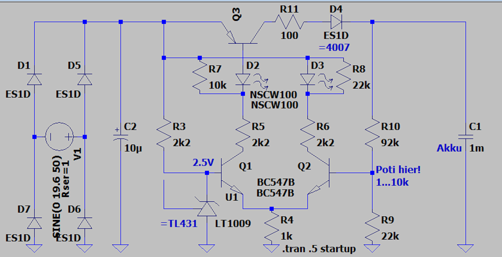

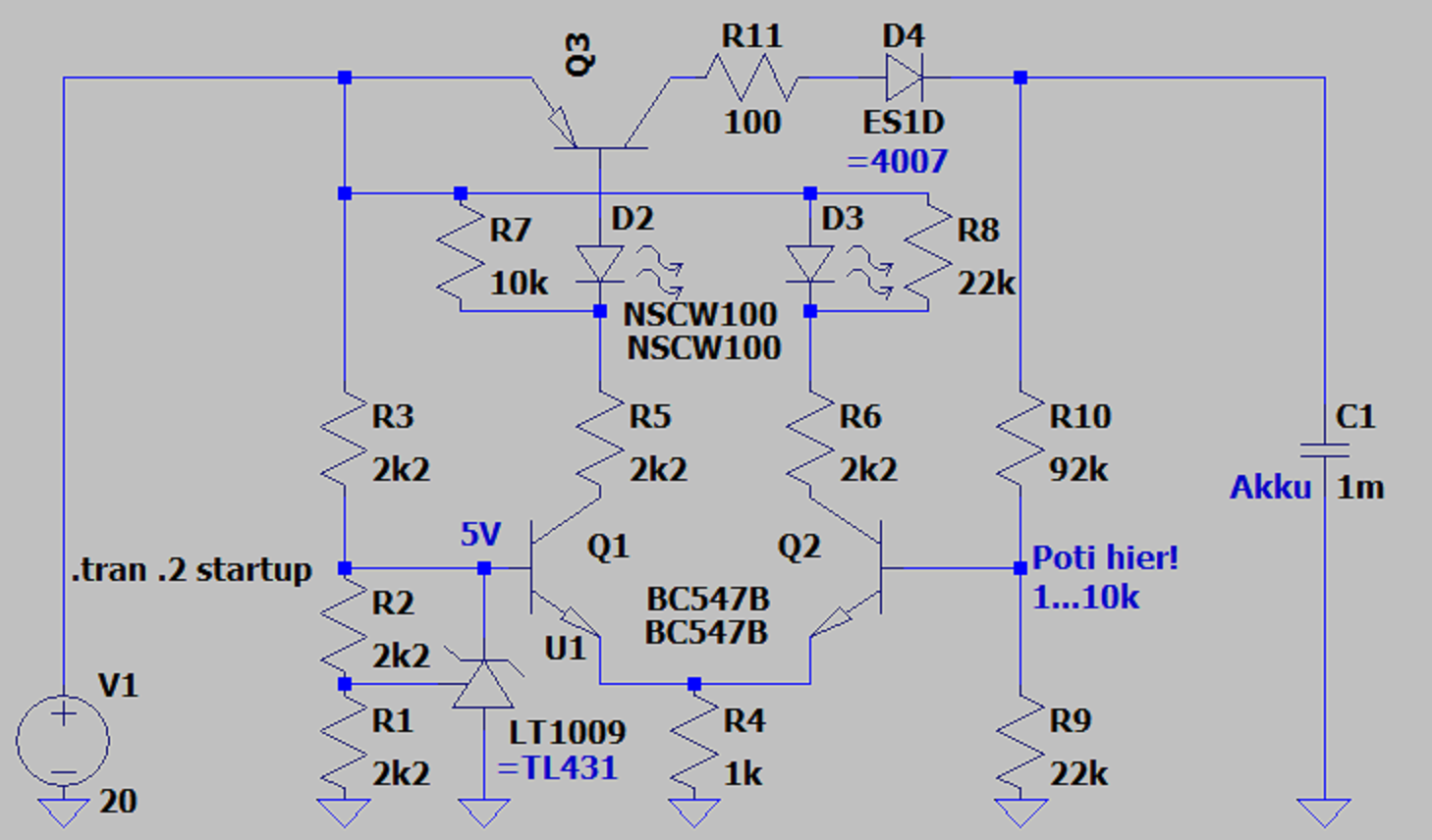

von Helge (Gast)
ganz billige Referenz 2.5V. Ist natürlich schlechter als ein
referenz-IC, reicht aber hier aus.
von Ralf W. (tubefreak)
Danke , Q3 soll was sein? BD140?

Ralf W. schrieb:
> Trafo/ Steckernetzteil 12V 500mA 12V 800mA 12V 1A (Steckernetzteile
> nicht Gleichgerichtet)
Nach dem Gleichrichter als Leerlaufspannung sind das 12V*1,4 - 1,4V,
15.4V.
Mal als Idee eine einfache Schaltung angehängt.
Einige Dioden sind in der Skizze verkehrt herum.

von Helge (Gast)
irgendein pnp, der mindestens 5W kann. Der BD140 ist gut geeignet.
Da du einen 500mA Steckertrafo hast, könntest du bei Bedarf auch eine
echte ca. 200-250mA Strombegrenzung bauen. Das wäre beim nachladen eines
größeren Akkus sinnvoll, aber dann braucht der pnp bessere Kühlung.

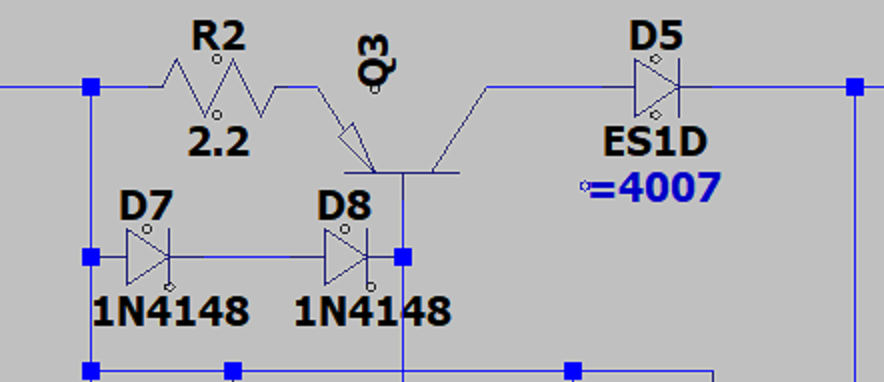

Hallo Helge,
Welche Schaltung nehme ich jetzt, die erste die du gepostet hast mit ref
5V
oder die 2te mit ref 2,5V?
was machen die beiden 1n4148 am Q3 auf Basis? (limiter)
Deine guten NSCW100 Nichia hab ich leider auch nicht zur Verfügung.
Was wird am Poti eingestellt ? Ladeschlussspannung?
Erkläre mir doch bitte wie deine Schaltung funktioniert.

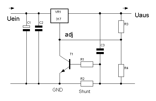

> 5V
Du kannst beides nutzen, oder hier mal was ganz anderes:
Beitrag "Re: Strombegrenzung für Akku laden"
...oder doch lieber den LM317 für die Ladeendspannung nutzen und durch
den Einsatz eines zusätzlichen NPN-Transistors und eines
Shuntwiderstandes in der GND-Leitung, eine Strombegrenzung dazu bauen.
von Helge (Gast)
"5V" war falsch beschriftet. Bei der letzten Idee passiert folgendes:
Die Dioden begrenzen die Spannung zwischen Versorgung und Basis auf
höchstens ca. 1,3V. Im Leistungspfad fallen zwischen Basis und Emitter
etwa 0,7V ab. Dadurch wird der Widerstand am Emitteranschluß
strombestimmend, denn an ihm fallen ca. 0,5-0,7V ab.
Für einen 500mA-Trafo sind die bei 2,2 Ohm fließenden ca. 200-250mA
dauerhaft gut verträglich.
Ich häng den Plan mit TL431 und Strombegrenzung an.
(RL + CL stellt der ltspice Simulation sowas ähnliches wie einen Akku
bereit, damit man sieht, was beim aufladen passiert. Braucht natürlich
nicht dazugebaut werden bei dir)
von Stromberg B. (Gast)
Stromberg B. schrieb:
> ..oder doch lieber den LM317 für die Ladeendspannung nutzen und mit
Strombegrenzung...
R1 = 220R
R2 = 2R2
R3 = 240R
R4 = 5k Trimmer
C3 = 220nF
T1 = BC337-25
Die Schaltung war in den 90ern in der Elektor. Die Strombegrenzung liegt

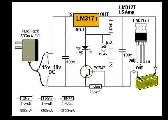

> Strombegrenzung...
>Die Schaltung kenne ich mit LED im Kollektorkreis. Danke für die Mühe.
Mal gucken wie lange es noch Kalt ist und regnet,- dann werden es evtl 2
Schaltungen.
Mit sicherheit einmal die von Helge
und dann die mit LM317, aber mit LED...
Helge schrieb:
> Ralf W. schrieb:
>> NSCW100 Nichia
> vergessen: irgendwelche 20mA LED. Sorte, Farbe egal.
Danke nochmals für die Schaltung und die Erklärung.
Das Poti ist dann für die Ladespannung?
von Mani W. (e-doc)
Blöde Frage!
Wozu soll es sonst dienen...
von HildeK (Gast)
Mani W. schrieb:
> Blöde Frage!
Es ist für die Ladeschlussspannung!
Die Ladespannung wird während des Ladens über den Transistor soweit
zurückgenommen, dass max. der eingestellte Strom fließt (hier ca.
700mA).
Zur Einstellung der Ladeschlussspannung benötigst Du den 100
Ohmwiderstand als Last in Reihe mit dem Akku, oder einen etwas höheren
Widerstand alleine.
