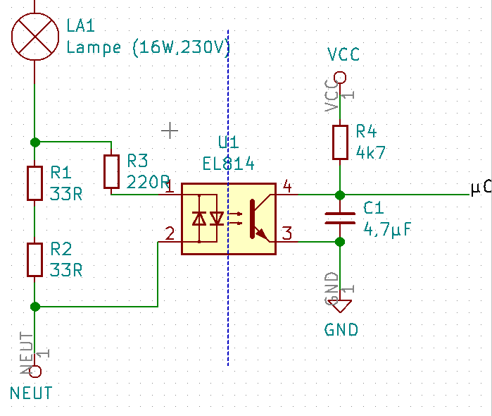

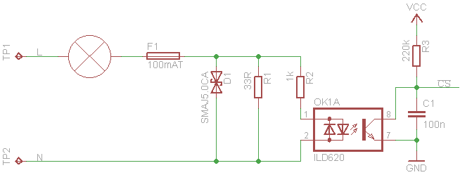

Es geht um eine Lampe, 16W, 230V, die über einen Schalter geschaltet
wird.
Ich möchte wissen, ob die Lampe eingeschaltet ist.
Schalter und Lampe sind nicht zugänglich. Die Stromversorgung zu
Schalter und Lampe geht aber über meine Platine (auf der leider nicht
mehr viel Platz ist).
Für einen ACS712 dürfte das etwas zu wenig Strom sein.
Oder gibt's so etwas wie einen ACS712 für ~70mA?
Alternativ: Spricht etwas dagegen, das wie auf der beiliegenden
Schaltung per Shunt und Optokoppler zu machen?
Sollte man da noch eine Sicherung einbauen?
Gibt's noch elegantere, platzsparendere, sichere Alternativen, ohne die
Lampe merkbar zu dimmen?

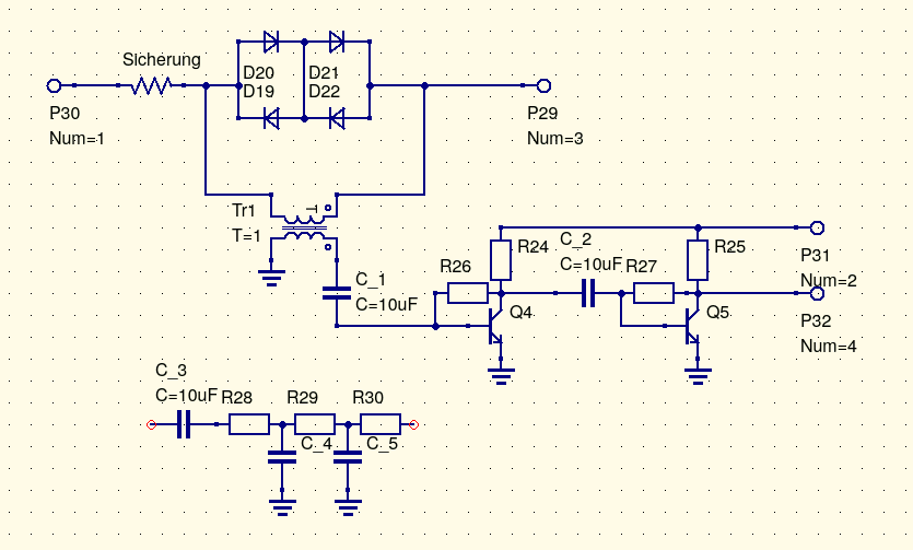

Nimm einen Ringkern mit 10 bis 100 Windungen mit nachgeschaltetem OPV.
Dann hast du auch eine galvanische Trennung und du brauchst nur den L1
durch den Ringkern schieben.
von Bauform B. (bauformb)
Eine Sicherung nützt nicht viel. Bei einem Kurzschluss in der Lampe
sieht die Schaltung 230V, damit werden wahrscheinlich alle Bauteile
zerstört. Die interne Isolation im Optokoppler wird u.U. auch
beschädigt. Die ist vielleicht 0.4mm dick, bei den meisten Kopplern noch
deutlich weniger. Soviel zur Sicherheit.
Ein Stromwandler hat mit einer flinken Sicherung noch eine kleine
Chance. Und wenn es ihn zerreißt, gibt es immer noch die Isolation der
Primärwicklung.
Heutzutage ist der Lampenstrom ja nicht mehr sinusförmig. Das könnte
vorteilhaft sein, wenn man nicht messen will, sondern nur ein/aus
unterscheiden. Ich würde sagen, so ein ACS ist einen Versuch wert.
von Stefan F. (Gast)
Denke darüber nach, was passiert, wenn die Lampe einen Kurzschluss hat.
Es geht nicht nur um die "armen" Bauteile, sondern auch um Anforderungen
des VDE bezüglich der Auslöse-Zeit von Sicherungsautomaten. Diese
verbietet Widerstände dieser Größenordnung on der Leitung.

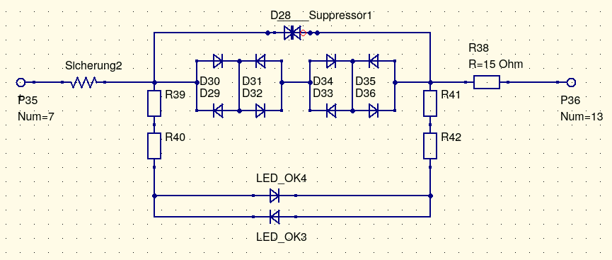

von Ach Du grüne Neune (Gast)
von Elliot (Gast)
Wenn die Lampe eine Glühlampe ist, kannst du mit 100V über R1+R2 im
EInschaltmoment rechnen, dein Optokoppler wird den Strom dann nicht
aushalten. Bei LED-Lampen ist es wegen des Eingangskondensators noch
schlimmer.

Mann könnte einen ausgangsseitig kurzgeschlossenen oder mit einer Diode
in Flußrichtung beschalteten Brückengleichrichter anstelle R1/R2
einbauen, da hast du nur 2...3V Verlust und die Spannung geht auch im
Einschaltmoment nicht sehr viel höher.
Statt der Widerstände und des Optokopplers, verwende eine kleine
Netzdrossel mit zwei unabhängigen Wicklungen, eine davon ist dann
primär, die andere sekundär. Dafür sollten 100µH reichen. Es muss dann
noch eine Feinsicherung auf der Primärseite ergänzt werden.
https://www.reichelt.de/de/en/compensated-current-chokes-c3183.html?r=1
Die Brummspannung von mehreren 10mV auf der anderen Seite müssen noch
etwas verstärkt werden und können dann zur Erkennung verwendet werden.
von Fragender (Gast)
Zunächst einmal danke für die Antworten.
Dann müsste ich eine Drahtbrücke zwischen Lampenstecker und Nulleiter
auf die Platine löten und den Draht zwei- dreimal durch den Ringkern
stecken...  + OPV-Schaltung. Wirklich platzsparend und elegant ist das
auch nicht.

OK, das ist ja mal eine Idee. Mit den Brückengleichrichtern, die ich
hier liegen habe, komme ich da auf max. 1,1V (+0,7V für die Diode). Das
reicht nicht für den Optokoppler. Und bei einem Kurzschluss vor der
Schaltung brennt der Gleichrichter auch ab.

von Falk B. (falk)
Fragender schrieb:
> Interessante Idee.
Ja, aber leider weder zu Ende gedacht noch durchgerechnet. Denn so ein
1:1 Stromwandler ist eher lausig. Da ist der 30:1 Wandler aus dem Link
oben noch besser, wenn gleich deutlich größer.
Die Sache mit dem AC-Optokoppler ist schon OK, mit einer 100mA
Feinsicherung passt das. Wobei man sicher keine 2x33Ohm braucht, dort
fallen bei 70mA satte 4,6V ab. Die Hälfte reicht, denn der Optokoppler
braucht Eingangsseitig ca. 1,5V. Wenn reichlich 1V über dem
Vorwiderstand abfällt, reicht das. Und man braucht auch keinen
"Monsterkondensator" am Ausgang. eher 100nF und 220k Pull-Up, macht 22ms
Zeitkonstante. Deutlich kleiner.

Farbe pink? Die Spannungen spielen in dem Fall keine Rolle. Der Strom
macht heiß, Kunststoff schmilzt und Glas wird leitfähig. Weiß jemand,
womit Optokoppler isoliert sind?
OK, da hast Du sicher Recht. 2x22 Ohm oder 2x18 Ohm tun's auch.
Eigentlich müsste sogar 1x33 Ohm passen, denn hier sollten ja nie 230V
anliegen - und wenn sie es tun, dann raucht's sowieso.
Allerdings hat Elliot einen validen Punkt: Kalter Glühdraht hat einen
anderen Widerstand als heißer. Die Spannungsspitze könnte den
Optokoppler killen.
Ein Gleichrichter + zwei Dioden sollte doch eher für einen konstanten
Spannungsabfall von 2,5V sorgen. Und verträgt auch erheblich mehr als
die Widerstände.
Oder spricht etwas dagegen?
von Manfred (Gast)
Im Gegensatz zu diversen Bedenkenträgern habe ich sowas ähnliches schon
gemacht. Bei mir ist es ein komplett geschlossener Aufbau, wo ein
durchschlagender Optokoppler kein Sicherheitsrisiko wäre.
Ich habe dort einen AQV214 drin, der bei 5mA sicher schaltet und maximal
1,5 Volf Flußspannung hat. Mit Rücksicht auf die Verlustleistung etwas
auf Kante genäht, genügen zwei bis drei Volt am Shuntwiderstand. Da mein
Opto nur eine LED hat, eine Antiparalleldiode für die negative Halbwelle
drüber.
Ärger gibt das mit dem Einschaltstrom der Lampe / Last.
Als Gegenmaßnahme kommen zweimal je drei oder vier 1N4007 in Reihe
parallel über den Shunt, die klemmen bei höherem Strom die Spannung. Im
Prinzip ist der Shuntwiderstand dann sogar entbehrlich, aber mit dem
kann man die Empfindlichkeit (Schaltschwelle) verringern.
von Falk B. (falk)
> Optokoppler killen.
Nö. Denn erstens ist es der Strompuls, der eine LED zerstört und
zweitens ist der nicht sooo groß und lang. Selbst bei 10xIn geht die
Eingangs-LED nicht kaputt, das sind bestenfall 2-3 Netzhalbwellen.

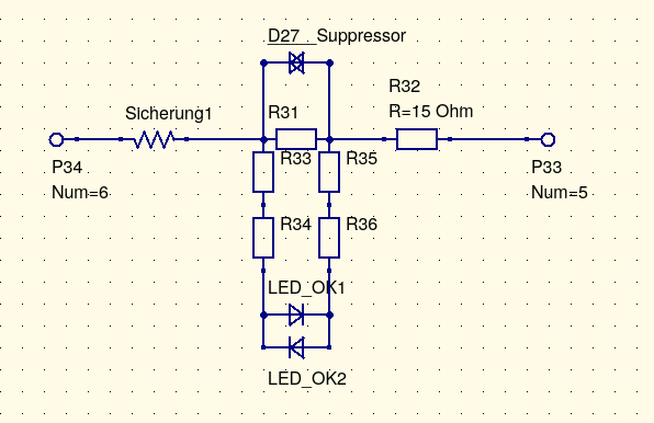

> die Widerstände.
Nimm eine bidirektionale Suppressordiode ala SMBJ5.0, das ist alles was
du brauchst und das in einem relativ kleinen Gehäuse.
Nur die Größe.
Das ist doch mal eine Idee. Braucht zwar an die 0,4W, aber das stört
nicht. Dafür spart es enorm an Fläche.
Falk B. schrieb:
> Nur die Größe.
Ich versuche halt deutlich kleiner zu werden als ein Relais. Sonst
könnte ich ja gleich eines nehmen.
Hm, vielleicht könnte man sich mit einer Drossel und einem Reed-Kontakt
selber ein kleines Relais basteln. ;-)
von Manfred (Gast)
Falk B. schrieb:
>> Die Spannungsspitze könnte den Optokoppler killen.
Das würde ich ja glauben, wenn ich nicht schon das Gegenteil erlebt
hätte. Ich gehe mal von einem Schaltnetzteil als Last aus, 16 Watt ist
kein typischer Wert für Glühobst.
Halte ich für eine zweifelhafte Idee: Suppressordioden sind
Schutzelemente und im Regelfall lastfrei. Einen Dauerbetrieb im
Durchbruch hat der Designer nicht vorgesehen. Wie lange geht das gut?
Und wo lassen wir dann die Wärme? Ein bedrahteter 0,5 Watt Widerstand
ist größer und wird trotzdem spürbar warm. Aus meiner Sicht taugt die
Idee nicht.
> gemacht.
Danke. Dann bin ich zumindest nicht völlig auf dem Holzweg. ;-)
Als 230V Spannungs-Detektor habe ich so etwas auch schon gemacht. Schön
isoliert im Hutschienengehäuse um die Schaltstellung eines
Drehstrom-Schützes zu erkennen. Aber dies hier ist ein bisschen
anders...
Ich möchte eine defekte Steuerung für ein Gerät ersetzen. Die Größe der
Platine ist dadurch vorgegeben. Ich habe aber noch ein bisschen Platz
für ein Gimmick. Das Gimmick ist natürlich nicht lebensnotwendig.
Deshalb sollte nach Möglichkeit auch niemand dafür sterben. ;-)
Manfred schrieb:
> 16 Watt ist
Es ist in diesem Fall aber tatsächlich eine Glühbirne. (Eine der Art,
wie sie für Kühlschränke, Herde usw. verwendet wird.)
Für die SMBJ5.0 sagt das Datenblatt:
Steady State Power Dissipation @ T L = +75°C : 5 W
Thermisch passt das also.
Ob das Ding in diesem "Betriebszustand" altert und wie schnell, steht da
natürlich nicht.
von Falk B. (falk)
Manfred schrieb:
Aber das aktuelle THEMA!
So lange wie man die zulässige Dauerverlustlweistung nicht
überschreitet! Suppressordioden sind pulsfeste Z-Dioden.
Ja und? Elektronik muss nicht eiskalt bleiben, um dauerhaft und sicher
zu funktionieren. Im Gegenteil. Wenn Bauteile kalt bleiben sind sie
meist unnötig überdimensioniert.
> Idee nicht.
Tja, zum Glück gibt es viele Sichtweisen auf dieser Welt.
von Dieter (Gast)
> natürlich nicht.
16W sind 70mA, Einschaltpeak Glühobst waere 1-2A, die LED mit
Schaltnetzteil hat 16A Peak, bis der 2.2-4.7µF Elko geladen wurde.
Kannst auch einen Gleichrichter 4-füssler IC zweckentfremden. +/- Seite
kurzsgeschlossen, sind das zwei Diodenstrecken mit Spannungsabfall.
Leider muss ich euch nochmal zwecks der Sicherheit nerven.
Der Versuch lohnt doch nicht. Die Isolation im ACS712 reicht auf keinen
Fall für Netzspannung:
For reinforced (double) isolation per UL standard
Working Voltage for Reinforced Isolation: 184 VDC or Vpk
Auch dann nicht, wenn man die Regeln nicht so genau nimmt
Working Voltage for Basic Isolation: 354 VDC or Vpk
Schade, weil, den könnte man mit einer passenden Schmelzsicherung
schützen.
Also kein Loch, und Verkabelung Ändern kommt auch nicht Frage.
Dann musst du es halt hinten herum durch die Brust über die
Strom-Messung machen, wobei das Ganze dann auch noch von einer intakten
Glühbirne abhängt.
Anbei eine Skizze, wie so etwas gehen könnte. Das ist eine Variante für
eine Doppeldrossel, die nicht einen Stromstoß von 16A vertragen würde.
Falls der Kompressor Oberwellen erzeugt, die stören, wird kann
gegebenenfalls ein Tiefpass eingeschleift werden.

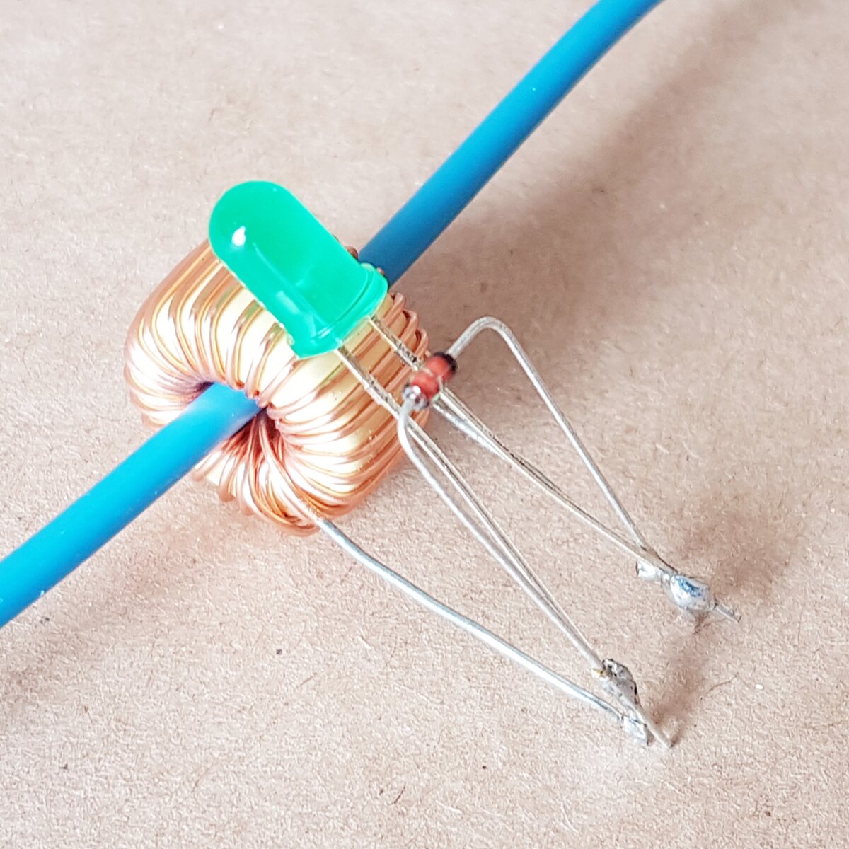

von Wolfram Z. (wolfram_zucker)
Hallo Fragender,
elegant finde ich, den Strom per Magnetfeld zu messen.
Bei Gleichstrom könnte es eine Spule sein, in die man einen Reedkontakt
steckt (der auch schon erwähnt wurde) - quasi ein "Stromrelais". Das
geht für ziemlich beliebige Ströme. Je höher der Strom sein kann, desto
dicker muss der Draht sein. Man hat so gut wie keinen Spannungsabfall
und auch ein Kurzschluss ist kein Problem. Dem Reedkontakt macht auch
ein starkes Magnetfeld nichts.
Bei Wechselstrom ist das Prinzip "Stromtrafo" passend.
Man betrachtet einen Trafo nicht als Übertrager von Spannung
entsprechend dem Windungszahlenverhältnis, sondern als Übertrager von
Strom mit dem Kehrwert des Windungszahlenverhältnisses. Ein
Lastwiderstand bestimmt dann, wie hoch die Sekundärspannung ist.
Ich hab auf die Weise mal ein Vorschaltgerät für einen

ich würde ja in die Zuleitung 4 Serielle NetzDioden einbauen,
2 in Reihe und noch mal 2 in Reihe antiparallel oder gleich eine
NetzBrücke, die 1,4V Spannungsabfall reichen um mit kleinem
Vorwiderstand einen Optokoppler anzusteuern.
Offenbar geht es um einen Kühlschrank oder eine Kühltruhe wo sich eine
15-25W Lampe samt Schalter im Innern befindet. Er will die Verkabelung
im Innern nicht ändern und auch kein Loch Bohren.
Der Vorschlag mit den Dioden (bzw. Gleichrichter) ist hier sicher nicht
schlecht.
Mit einer 5mm grünen LED mit einer Lichtstärke von 3000mcd und einem
47uF Ringkern glimmt die LED bereits bei einem 90 Watt Verbraucher
(E-Bike Ladegerät). Für 16 Watt müsste man entweder einen 470uF Ringkern
einsetzen, oder eine Stufe von Dieters Verstärker dahinter bauen.
Wenn man das Signal im Bedarfsfall mit einem Schmitt-Trigger auswerten
möchte, kann man noch eine einstufige Kaskade dahinter bauen, damit das
so gewonnene DC-Signal an die Rails kommt.
von Falk B. (falk)
Der nominal 1,5V Flußspannung hat. Soso . . .
Mein Gott, überall nur Verschlimmbesserer am Werk. Die Sache mit dem 33
Ohm Widerstand + parallele Supressordiode gegen die Einschaltströme
reicht, funktioniert und ist kompakt! Problem gelöst!

Falk B. schrieb:
> Die Sache mit dem 33 Ohm Widerstand + parallele Supressordiode gegen die
> Einschaltströme reicht, funktioniert und ist kompakt! Problem gelöst!
Das ist in der Tat das Einfachste. Zumal man keine weitere
Versorgungsspannung mehr benötigt.

Brückengleichrichter+Dioden+OK oder 2x 22Ohm + OK oder 1
bidirektionale TVS + OK wird also funktionieren. OK.
Nun möchte ich um das Drossel/Reed/Stromwandler-Thema noch meine Arme
herum bekommen.
a) Normal 0,07A,
b) Einschaltstrom Glühlampe 1-2A (LED mit Vorschaltgerät 16A bis der
Elko x.x µF voll ist),
c) Durchbrennstrom beim Ableben der Glühlampe 16A für mehrere ms.
Das alles muss die Schaltung aushalten. Die Skizze enthält alle
notwendigen Bauteile für die Optokopplervariante.
Die Aufgabe des 15 Ohm entspricht dem des 22 Ohm bei diesem Teil:
https://www.elektronik-labor.de/Notizen/LED10W.html

Manfred schrieb:
> In einem realen Aufbau habe ich zweimal drei Dioden
Anbei skizziert einen Aufbau analog zu Manfreds Beitrag. Hier sind das
zweimal vier Dioden oder zwei Brückengleichrichter.
von Manfred (Gast)
R40 und R42 sind überflüssig und der Sinn des R38 erschließt sich mir
auch nicht. Die Dioden klemmen die Spannung auf maximal 4 Volt, da ist
die Suppressordiode D28 bestenfalls dem Umsatz des Händlers förderlich
und trägt zur Funktion absolut garnichts bei.
Wenn SMD, dann halten die Widerstände (Nennisolationsfestigkeit) weniger
als 230V aus (bzw. 2-4kV). Sollte ein Fehlerfall eintreten, das die
volle Netzspannung anliegt, verhindert das ein Zerlegen des
Optokopplers.
> und der Sinn des R38 erschließt sich mir auch nicht.
Eingangsseitig befindet sich eine Kombination aus Sicherung und
Widerstand. Der Widerstand beträgt ungefähr 15...22 Ohm und begrenzt die
Stromspitze im Kurzschlussfall auf ungefähr 16 Ampere. Während des
normalen Betriebes kann der Einfluss des Widerstandes vernachlässigt
> die Suppressordiode D28 bestenfalls ...
Das kommt darauf an. Wenn die Dioden zum Einstellen der Schwelle einen
Widerstand in Reihe bekommen, oder meistens einen PTC gegen zu starke
Temperaturdrift, da die Diodenvorwärtsspannung um ca. 2.2mV/C sinkt,
oder der Gleichrichter zu schwächlich ist, wird diese vorgesehen.

von Falk B. (falk)
Ein schönes Beispiel für akademischen Unsinn. Das Gegenteil dazu ist
Pragmatismus.
von Falk B. (falk)
> Optokopplers.
Dein Name ist Programm! Die Widerstände sehen niemals 230V, denn die
Suppressordiode begrenzt die Spannung.
Soso. Dann müßte das ein SEHR großer, pulsfester Widerstand sein, so in
Richtung 1W oder NTC Einschaltstrombegrenzer. Das ist alles anderes als
klein, was für den OP ein wichtiges Kriterium war. Will man nicht,
braucht man nicht. Ein schnelle Sicherung reicht.
> Während des
> werden. Sollte es aber zu einem Durchbruch oder Kurzschluss kommen,
> brennt der Widerstand durch (oder die Sicherung, weil kein spezieller
> Sicherungswiderstand) und soll auf diese Weise größeren Schaden
> verhindern.
Akademischer Unsinn.
von Falk B. (falk)
Siehe Anhang, einfacher und kleiner geht es kaum. R1 erzeugt bei 70mA
Effektivwert bzw. 100mA Spitze 3V Spannungsabfall, was über R2 zu ca.
1,5mA am Optokoppler führt. Das ist bei nur 220k Arbeitswiderstand am
Ausgang mehr als ausreichend, denn selbst bei einem minimalen CTR von
20% ist da immer noch ein Sicherheitsfaktor von ~13 drin.
https://www.mikrocontroller.net/articles/Optokoppler#Beschaltung
Für R1 reicht ein 1206er Widerstand, der hier ca. 160mW verheizt. D1 ist
im Normalbetrieb immer hochohmig (reverse standoff voltage 5.0V). Beim
Einschaltstromstoß von geschätzten 1-2A geht die Klemmenspannung von D1
auf ca. 8V hoch, das ist aber für den Optokoppler unkritisch, hier
fließen dank R2 bestenfalls 6,5mA. Total harmlos. Sollte dennoch D1
durch einen EXTREMEN Einschaltstromstoß überlastet werden, geht sie in
den Kurzschluß, das ist bei den Dioden durch ihren Aufbau gesichert. OK,
beim direkten Blitzeinschlag explodiert das Ding, aber daS ist so oder
so ne andere Liga. Offiziell hält das Ding ~44A@1ms aus. Das schafft die
100mA Sicherung eher nicht.

Fragender schrieb:
> 1. Man steckt die Schutz-Kleinspannung durch den Ringkern, d.h. man
> nimmt eine käufliche Leistungsdrossel mit Ringkern und steckt einen
> Reed-Kontakt hindurch (sofern die Drossel nicht innen verklebt ist).
> Der Reed-Kontakt sollte dann mit 50Hz auf und zu gehen. Das wäre ja kein
> Problem. Keine weiteren Bauteile. Man kann direkt an den µC - der Rest
> ist Software.
Hallo Fragender,
mit dem Reedkontakt habe ich wohl ein bisschen Verwirrung gestiftet. Ich
habe nur etwas ausgeholt, um das Prinzip Strommessung über das
Magnetfeld von verschiedenen Seiten zu beleuchten.
Wenn es um Gleichstrom ginge (was hier ja nicht der Fall ist), dann
funktioniert das Prinzip Stromtrafo nicht. Dafür kommt dann der
Reedkontakt in Frage.
Mein Laptop, auf dem ich hier schreibe, wird aus den 24V= Akkus unserer
Solarstromanlage versorgt. (Dazwischen ist nur ein Schaltregler, der aus
den 24V= effizient 19,5V= macht.) Der Router wird nachts (z.B. ab
Mitternacht) per Schaltuhr abgeschaltet, um die Akkus zu schonen - es
sei denn einer der Laptops läuft noch. Um das zu detektieren, hängen die
Laptop-Stromkreise nicht direkt an den 24V=, sondern über eine kleine
selbst gewickelte hohle Spule aus dickem Cu-Lackdraht, vielleicht 30
Windungen. Darin steckt ein Reedkontakt, der dem Schaltregler für den
Router das Steuersignal "EIN" gibt, auch wenn die Schaltuhr das nicht
mehr tut.
Ein Reedrelais hat meist eine Spule mit vielen Windungen aus dünnem
Draht. Meines hat hier wenige aus dickem Draht. Der Witz dabei ist, dass
hier fast keine Spannung abfällt (vielleicht ein paar Millivolt -
nachts, wenn alles aus den Akkus kommen muss, lege ich wie gesagt Wert
auf Effizienz). Ein paar Millivolt an einem Shunt zu detektieren wäre
schwierig, während ich mit dem Reedkontakt schon fertig bin ;-)
Noch dazu ist dieses "Strom-Relais" eingangsseitig robust. Selbst wenn
durch die Spule aus dickem Draht kurz ein paar Hundert Ampere fließen,
bis die Schmelzsicherung durchgebrannt ist, macht das der Spule und dem
Reedkontakt nichts.
Was der Reedkontakt bei 50 Hz Wechselstrom macht, weiß ich nicht.
Schafft er 100 mal pro Sekunde auf und zu? - müsste ich ausprobieren.
Selbst wenn ja - wer will schon, dass der Sensor summt? Ich wollte also
keineswegs den Reedkontakt hier für die Wechselstrom-Aufgabe
vorschlagen, sondern ... (siehe oben).
Übrigens, den Reedkontakt durch den Ringkern zu stecken, würde nicht
funktionieren. Der muss in eine hohle Spule (so dass der Draht ihn
umkreist).
Fragender schrieb:
> 2. In Deinem Stromtrafo-Beispiel steckt man die 230V durch den Ringkern.
> Auf der 5V-Seite brauche ich einen Widerstand und eine kleine Z-Diode
> zum Schutz des Eingangs. 1x 0805, 1x Mini-MELF, ohne Mindestabstände, da
> auf der "kalten" Seite. Das passt auch.
> Aber... irgendwie bekomme ich das noch nicht gebacken, dass rein
> mathematisch weniger Sekundärwicklungen (sekundär = 5V Kreis) ein
> "besseres" Signal geben sollen. Mit 100 Windungen bekäme ich 1mA Spitze.
> Da reichen 5k.
> Wo ist der Haken?
Falk B. hat ja schon auf den Artikel "Stromwandler" verlinkt. Ich
schrieb Stromtrafo, weil das eindeutig ist.
Ein Stromwandler kann auch mit Hallsensor das Magnetfeld messen. Das
wäre die dritte Möglichkeit (statt Reedkontakt oder Stromtrafo) und die
funtioniert bei Gleich- und Wechselstrom. Die Firma Allegro bietet
Stromsensoren für verschiedene maximal messbare Ströme an (5A, 50A). Dem
ACS758 z.B. sieht man schon an, dass er stromseitig robust ist (aber
auch den will ich hier nicht vorschlagen).
Zurück zum Stromtrafo: Im Artikel steht ja einiges zur Dimensionierung.
Mir schien von Anfang an ein Ringkern zwar verlockend, weil das
primär-Kabel schön in der Mitte durch passt, aber nicht ideal, weil aus
Ferrit o.ä. und damit für höhere Frequenzen, aber weniger stark
magnetisierbar. Gibt es eigentlich kleine Ringkerne aus Eisenblech
gewickelt. (Die Kerne von Ringkern-Netztrafos müssten doch solche sein?
- ähnlich Schnittbandkernen.)
Ich würde wahrscheinlich einen möglichst kleinen Übertrager mit
Blechpaket nehmen. In analogen Telefonen ist meist einer. Mit etwas
Glück ist noch Platz, den isolierten primär-Draht durch zu fädeln (eine
Windung). Sekundär würde eine Wicklung (mit vielen Windungen) reichen
(also eine Drossel). Bei einem Übertrager hat man eben die Wahl, welche
Wicklung man verwendet - oder man schaltet sie alle gleichsinnig in
Reihe.
Klar ist, je mehr Windungen man sekundär hat, desto größer wird die
erreichbare Spannung und desto kleiner der Strom. Die erreichbare
Spannung pro Windung (Windungsspannung) ist umso kleiner, je kleiner der
Kern (und je geringer die Frequenz) ist. Demnach müsste man bei einem
kleineren Kern (weniger Platzbedarf) mehr Windungen (von dünnerem Draht)
haben, um auf eine Spannung zu kommen, die für einen Digitaleingang groß
genug ist. Dass der Strom geringer ist, dürfte bei der Hochohmigkeit
eines CMOS-Einganges nicht stören - eher sogar ein Vorteil sein, weil
dann der Strom auch im primär-Kurzschluss-Fall geringer ist und
Zenerdiode bzw. Eingangs-Clamp-Dioden weniger aushalten müssen. Dass
wegen hoher Induktivität offenbar der Messfehler größer wird, macht
wahrscheinlich auch nichts, da es hier nicht um Messgenauigkeit, sondern
nur um ja/nein geht.
Ganz habe ich die Theorie hier noch nicht durchdrungen. Nachdem es bei
mir geklapppt hat, via Stromtrafo direkt ein (empfindliches) Relais zu
schalten, müsste es allemal möglich sein, einen Controller-Eingang damit
zu versorgen. Wenn man nur weniger Sekundärwindungen hat und daher eine
kleinere Spannung, geht es vielleicht mit einem Analogeingang, falls
einer vorhanden und frei ist.
Ich würde wahrscheinlich ein paar Versuche/Messungen machen.
Weiteres zur Theorie gibt's z.B. hier:
https://www.elektroniknet.de/messen-testen/stromtrafos-richtig-einsetzen.107460.html
Schönen Sonntag, Wolfram
Falk B. schrieb:
> Will man nicht, braucht man nicht. Ein schnelle Sicherung reicht.
Darf man aber dann meistens mit wechseln, wenn die Glühbirne am
Lebensende durchbrennt.
Der Widerstand muss halt 16A für 10ms aushalten, wenn man das halt nicht
immer möchte.
Was man wählt, muss man selbst entscheiden.
Falk B. schrieb:
> Die Widerstände sehen niemals 230V, denn die Suppressordiode begrenzt die
Spannung.
R22 teilt man auf 2 Widerstände auf, einen für Hinweg und den anderen
für den Rückweg. Weil man nicht weiß, wierum der Stecker in der
Steckdose sitzt.
Bei Deiner Schaltung muss der Widerstand 33 Ohm rund 8A für 10ms
aushalten, falls sich die Supressordiode ausklinken sollte und bis die
Sicherung ausgelöst hat.
von Falk B. (falk)
Tut sie aber nicht!
Falk B. schrieb:
> Tut sie aber nicht!
Dann kommt der Einkauf, frägt was günstiger wäre, TVS 8A (8,3ms) &
Widerstand auf 8A für 10ms augelegt oder TVS 50A (8,3ms) & Widerstand
nach Auslegung Falk.
von Manfred (Gast)
> Steckdose sitzt.
Auh man, Hobbytheoretiker und nicht mal simple Theorie auf dem Schirm.
Es ist der Schaltung vollkommen egal, wo Phase und Null sind.
Die Schaltung von Falk B. passt doch, wobei ich den Koppelfaktor des
Optokopplers jetzt nicht nachgeschaut habe.
Es ist immer gut, zur passenden Hose noch einen Gürtel und zwei Satz
Hosenträger zu tragen.
Kinder, streitet Euch nicht.
@Dieter: Ich weiß, was Du meinst. Es gibt Dinge, die kann man für sich
selbst entscheiden. Aber nicht für Andere.
Ansonsten bin ich aber auf Falks Linie:
Eine TVS ist dafür designt hohe Ströme abzuleiten. Eine flinke
Feinsicherung ist dafür gemacht, bei hohen Strömen gezielt und flink zu
"versagen". Warum soll ich beiden misstrauen? Und wenn... warum dann nur
auf 16A auslegen? Weil ich der Haussicherung oder der am Transformator
mehr vertraue?
Das macht keinen Sinn. Wenn schon paranoid, dann richtig. ;-)

von Falk B. (falk)
Fragender schrieb:
> Das heißt für mich entweder selber bauen oder der AX-Serie von Talema
> mal eine Chance geben. Im Bereich niedriger Ströme ist laut Datenblatt
> die Linearität dahin. Aber die brauche ich ja nicht. Hauptsache es kommt
> noch ein Signal. Das müsste man ausprobieren.
> Wenn jemand da einschlägige Erfahrungen hat, wären die natürlich
> willkommen.
Hab ich. Und ich weiß nicht, warum da laut Datenblatt angeblich die
Linearität weg sein soll. Dafür gibt es keinen physikalisch/technischen
Grund. Ich hab mit so einem Ding auch schon im Bereich 10mA Primärstrom
gemessen, das passte problemlos.
von Lurchi (Gast)
Mit einem Verstärker an der Sekundärseite sollte ein Ringkern als
Stromwandler auch mit nur einer Primärwindung auskommen, dass heißt nur
einmal den Draht durch die Mitte.
Eine 16 W Lampe ist noch alles andere als klein - das Reicht aus um
einen FI Schalter auszulösen, und da geht es direkt, ohne extra
Verstärkung. Bei einer Glimmlampe wird es ggf. langsam anspruchsvoller
mit 1 Windnung.
Ferritekerne sind eigentlich für hohe Frequenzen gedacht, weil sie eine
relativ niedrige Sättigung haben. Hier geht es aber nur um geringe
Leistung und da hat die niedrige Sättigung sogar einen kleinen Vorteil,
weil die auch die maximale Pulsstärke im Fehlerfall begrenzt. Die
Spannung steigt dann halt nicht weiter an. Das begrenzt ggf. den
nutzbaren Bereich für eine Messung nach oben, ist aber für den Bereich
kleiner Ströme kein Problem.
Ein Ferritekern ist keine so schlechte Wahl. Einige der
Werkstatt-Staubsauger mit Einschaltautomatik nutzen so einen kleine (ca.
15 mm äußerer Durchmesser)  Kern. Soweit ich weiß liegt die
Ansprechschwelle da so bei 10-30 W - kleiner sollte aber auch kein
Problem sein.
passend wäre ggf. eine Gleichtaktdrossel wo man noch eine Primärwindung
dazu durch bekommen. Die Sekundärseite hätte man dann schon.
An der Sekundärseite des Stromtransformators kann man die Spannung mit
Dioden begrenzen. Für den deutlich kleineren Strom (z.B. 1:100) müssen
es da auch keine so großen sein.
von Dieter D (Gast)
Falk B. schrieb:
> Und ich weiß nicht, warum da laut Datenblatt angeblich die Linearität
> weg sein soll. Dafür gibt es keinen physikalisch/technischen Grund.
Das liegt am Hystereseeffekt, der auch bei Ferriten vorhanden ist. Der
stoert nur im Bereich von kleinen Feldstaerken. Es gaebe dafuer
technische Gegenmassnahmen, aber nicht in der Preisklasse. Fuer diese
Anwendung ist das aber egal.
