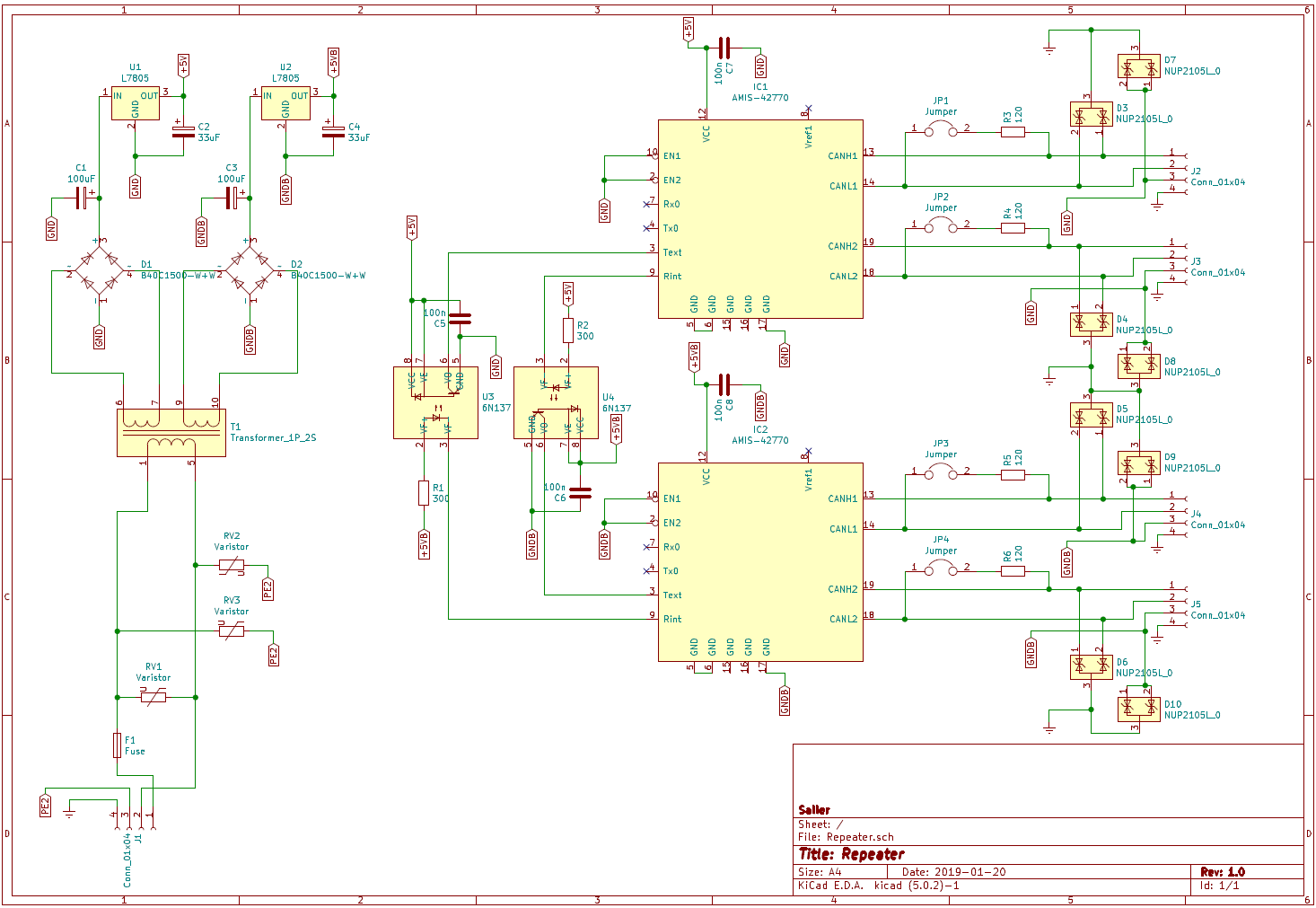

von Michi (Gast)
Hi Tom,
bei meiner Heizungssteuerung hatte ich immer Probleme mit Überspannungen
bei Gewittern (CAN-Bus Länge ca 800m, mehrere Gebäude). Da hab ich mir
diese Repeater gebaut. Es sind zwei Stück im Einsatz und funktioniert
seit zwei Jahren problemlos. Vielleicht hilft es dir ja. Wenn du
interesse hast kan ich dir noch die Kicad Dateien schicken.
lg
Michi
von MiWi (Gast)
Michi schrieb:
> Hi Tom,
> lg
> Michi
ein interessantes Konzept. Wenn Deine Praxis nicht zeigen würde das es
bei Dir funktioniert hätte ich gesagt das gemeinsame GND macht die galv.
Trennung der Daten vollkommen sinnfrei und der GND baut lustige
Schleifen, die erst recht für interessante Effekte zwischen Gebäuden
sorgen können.
Naja, hier wird CAN mit Sillabs-Isolatoren (die Chips sind erfrischend
einfach zu verwenden) getrennt, für Hardcore-Isolation (einige kV mit
Transienten auf einer der Seiten von bis zu 30kV/us) wird LWL verwendet,
läuft mit 1Mbit tadellos.
von Michi (Gast)
MiWi schrieb:
> Wenn Deine Praxis nicht zeigen würde das es bei Dir funktioniert hätte
> ich gesagt das gemeinsame GND macht die galv. Trennung der Daten
> vollkommen sinnfrei und der GND baut lustige Schleifen, die erst recht
> für interessante Effekte zwischen Gebäuden sorgen können.
Warum? Ich hab damit doch damit zwei galvanisch getrennte gnds. Die
verwendeten Treiber haben hald jeweils zwei Kanäle die ich rausgeführt
habe.
von MiWi (Gast)
Michi schrieb:
> habe.
mag sein, doch du verbindest die GNDs über die TVS (D8 und D10). Daher -
mehr als die TVS schafft Dein Teil als Potentialuterschied nicht.
Und besonders kräftig sind die TVS auch nicht. ESD ist ok, irgendwelche
Normpulse auch, doch Real life zwischen mehreren Gebäuden würd ich ihnen
nicht zumuten. Wenn Blitzschlag mit einer Quellimpedanz=50Ohm definiert
wird dann ist klar das das für schon sehr geschütze Umgebungen gedacht
ist. Zwischen Gebäuden passiert vieles, doch alles ohne eine definierte
Quellimpedanz. Und 800m lange Letungen klingeln lustig vor sich hin wenn
es irgendwo scheppert.
Das ist ungefähr so wie der ideale Opamp und den real erhältlichen.
Irgendwas ist immer.
Wie gesagt, es scheint bei Dir zu funktionieren und damit ist für Dich
alles ok. Doch Galvanisch getrennt ist was anderes.
von Michael J. (jogibaer)
naja, er leitet nicht gegen GND sondern gegen PE ab.
Machen einige Hersteller auch so.
Der PE ist sowieso immer komplett durchverbunden.
Und seine beiden GNDs sind nicht mit PE verbunden.
Ich würde eher lieber 2 getrennte Trafos verwenden.
Je nach Typ ist die Koppelung der beiden Sekundärspulen nicht ohne.
Die Spannungsfestigkeit ist oft auch nicht so besonders.
Verbessern kann man immer was, das Problem hat jeder,
der eine Schaltung postet.
Jogibär
von MiWi (Gast)
Michael J. schrieb:
> Hallo,
Aber nur solange die Spannungsdifferenz zwischen den beiden GNDs nicht
größer als die TVS-Spannung ist.
Und dem CAN-Teil ist es vollkommen egal welche Spannung gegenüber PE
ansteht, der will das seine max. Ratings zwischen seinen Eingangsports
und GND eingehalten werden.
iaW: so wie es derzeit gezeichnet ist ist im Fall der Fälle die doppelte
TVS-Spannung an den Eingängen der Transceiver vorhanden, da erst zB.  D7
und dann D3 leiten müssen damit Überspannungen abgeleitet werden. Wenn
der Transceiver das aushält ist`s ja ok.
spielt aber in dem geposteten Fall keine Rolle weil es eben max. 88V
sind die die beiden GNDs auseinander sein können (D8 in Serie mit D9)

kV) egal ist wie hoch das Potential gegenüber PE ist (wird nur statisch
mit R (einige Meg) und C auf PE geholt) und innerhalb vom Bus TVS auf
den lokalen GND damit die Common Mode-Spannung nicht überschritten wird.
von temp (Gast)
Ich würde auch mal überprüfen, ob nicht 2 nodes versuchen die gleiche
CAN-Id zu versenden. In solchen Fällen kann sich ein Knoten auch
abschalten.
von Harry (Gast)
MiWi schrieb:
> Mein Konzept ist anders: eine robuste Isolierung der es (bis zu etlichen
Nicht nur bei dir! Mache ich seit bestimmt zwanzig Jahren so... Local
GND und PE sind einzig bei mir mit 1Meg und parallelen 1nf/1-2kv
verbunden...
Zusätzlich können noch potente TVS Dioden in die Datenleitungen wie
PESD1CAN. Mit Transceivern hab ich viel experimentiert und bin final
beim TJA1051 gelandet. Sehr robust und wenn nötig auch schnell. Wenn
sehr EMV versuchte Einsatzorte vorkommen oder es sehr sauber sein muss,
kommt noch eine Daten-StroKo mit rein. Mag besser Wege geben, aber das
ist mein Rezept mit dem ich gut fahre.
Speziell für Blitzeinschlag und Co bei CAN hab ich eine Appnote bei HOLT
Semi gefunden. Die Stellen Chips für den Avionik Sektor her.
