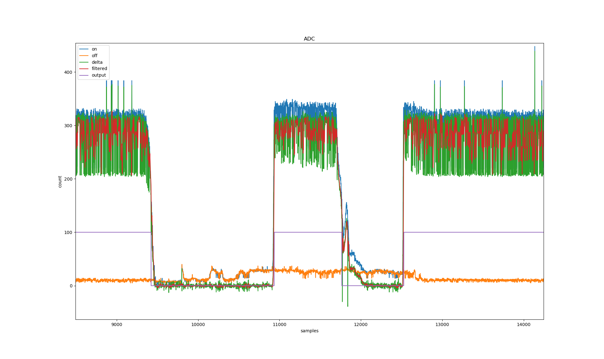

Ich hab einen TIA aufgebaut und benutze zwei gleiche LEDs jeweils als
Sender und Empfänger in geringem Abstand. Das Nutzsignal erreicht etwa
die halbe Betriebsspannung..! Man sieht schön, wie sich Signal und
Fremdlicht addieren.
Statt 40 kHz bin ich vorerst bei ca. 4 kHz (1e6/8/13.5/2 = 4630, per
ADC-Interrupt eines ATtiny85). Da dürfte das Timing noch unkritisch
sein.
Bei jedem Interrupt wird der Sender umgeschaltet und abwechselnd
Messwerte für AN und AUS erfasst.
Mit der Differenz (Offsetkorrektur) (entspricht das nicht einem
Serienkondensator der den Gleichanteil eliminiert?) bleibt ein Wert
(Signalamplitude), der per Schwellwert bewertet wird.
Liegt das Signal acht mal in Folge (Tiefpass/Integrator) über dem
Schwellwert, wird der Ausgang gesetzt.

Du zeigst eine Menge Messungen. Aber ich tue mich schwer zu
interpretieren, was genau da dargestellt sein soll, wenn nicht
wenigstens ein bisschen was zu den Signalen gesagt wird. Messkurven, bei
denen die Skalierung abgeschnitten wurde oder wenig aussagekräftig ist
("count, sample") ist auch nicht ideal. Wie groß sind denn bei deinen
aktuellen Messungen konkret die Anteile von Signal (moduliert) und
Störsignal?

Stimmt:
Figure_1.png zeigt die 10-Bit-ADC-Werte (count) mit (on) und ohne (off)
Licht. delta ist die Differenz der beiden. filtered ist ein gleitender
Mittelwert über - ich glaube - 8 Werte. Wenn dieser den Schwellwert
unterschreitet, geht output auf 0.
Die samplerate war 8 kHz (-> Rechtecksignal mit ca. 4 kHz).
Es sind also ein paar Sekunden dargestellt, in denen ich die
Lichtschranke händisch unterbreche und ein bisschen mit der Taschenlampe
auf den Empfänger leuchte.
Aber das ist ja schon Schnee von gestern.
