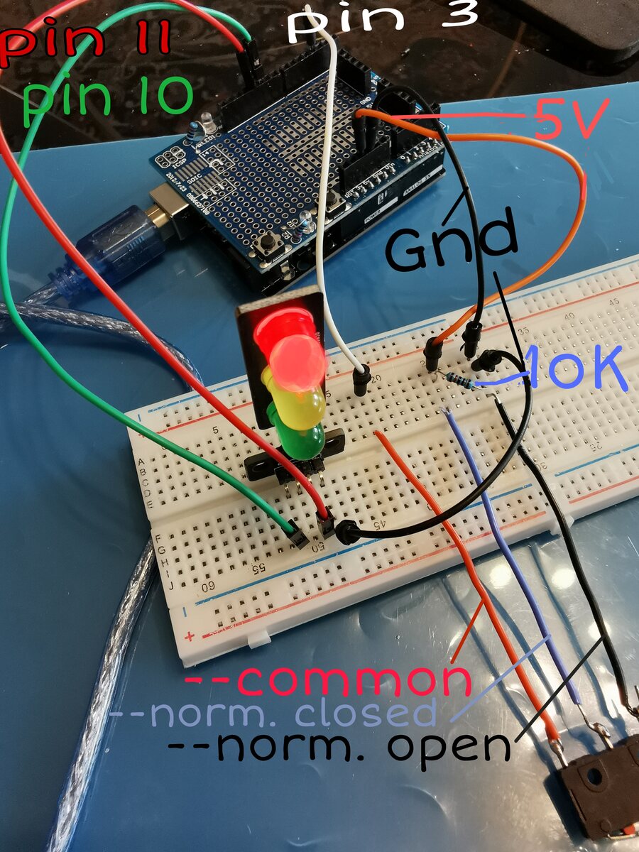

Ein schönen guten Tag an Alle. Ich bitte um Eure Hilfe.
Mit der beigefügten Ampel-Schaltung möchte ich durch die Betätigung des
Schalters von Rot auf Grün schalten. Ich habe gelesen dass Pin 3 nicht
floaten darf und daher habe ich es mit allen drei Methoden versucht
(INPUT_PULLUP, INPUT mit externem 10K-PULLUP und INPUT mit externem
10K-PULLDOWN) versucht. Ich nehme an es ist ein Fehler im Sketch denn
ich bekomme Dauer-Rot bei Default-LOW  und Blinkendes-Grün bei
Betätigung der Taste (HIGH) und das entspricht aber nicht der Intention
im Sketch. Rot sollte blinken und Grün sollte nicht blinken zumindest
solange die Taste gedrückt wird.

E. S. schrieb:
> Ich habe gelesen dass Pin 3 nicht floaten darf
Und jetzt solltest du drüber nachedenken: warum? Und wie ist der Pin 3
denn jetzt tatsächlich beschaltet?
Man "versucht" nicht blind irgendwas und hofft, dass es dann irgendwie
schon tun wird, sondern man analysiert das Problem und macht es 1
einziges Mal. Und dann gleich richtig.
Nur zur Sicherheit: sind eigentlich auf der LED-Platine Vorwiderstände
für die LEDs drauf?
> bei Betätigung der Taste (HIGH)
Und: ist der Port auch tatsächlich "high", wenn du die Taste betätigst?
Was zeigt das Multimeter in diesem Fall an?
Ja, klar. Sourcecode als Screenshot. Und zudem nur Fragmente vom
Programm! Das tu ich mir nicht an. Kopier den Code hier rein und schreib
[c] Tags drumrum.

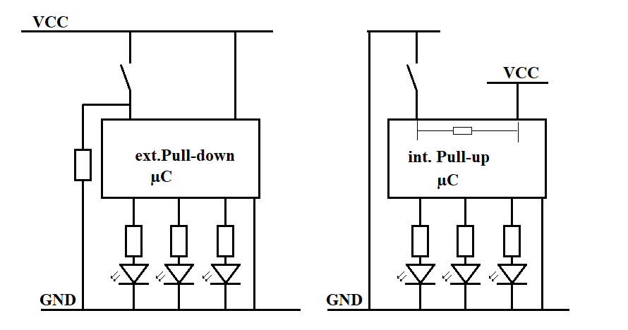

Wenn Du mit Pullup arbeitest und einen Schließer gegen GND verwendest,
bedeutet die grdrückte Taste LOW.
Wenn die falsche LED blinkt, hast DU die LEDs vertauscht oder die
Pinbezeichnungen im Code.
#6623621
Wenn ich das richtig sehe, schaltet der Taster zwischen 5V (High) und
GND(Low) um.
Einfacher:
Mit dem Pullup ziehst du die Leitung auf High Potenzial.
Der Schalter macht dann nur einen Kurzschluss vom Pin nach GND.
Du brauchst nur einen einfachen Schalter, keinen Umschalter.
#6623622

Moderator (Firma: Titel) Persönliche Seite #6623650
Martin V. schrieb:
> Nun ja, Anfänger machen trotz "Analyse" Fehler und setzen oftmals neu
> auf.
Ja, man darf ja Fehler machen. Aber man muss auch daraus lernen. Oder es
wenigstens versuchen.
Wenn man an einer Schraube "dreht" und verschiedene Eingangsmodi
"ausprobiert", dann sollte man sich überlegen, ob die Ergebnisse
plausibel sind und was dieses "schraubendrehen" denn nun bewirkt hat.
Und warum es nichts bewirkt hat, obwohl man eine Wirkung erwartet hätte.
Und man sollte Probleme aufteilen.
Hier heißt das: erst mal 1.) definiert eine LED ein- und auszuschalten
(ganz ohne "Blinkenlights" usw...). Und dann 2.) einen Taster
einzulesen, dessen Zustand mit der zuvor zur Funktion gebrachten LED
angezeigt wird. Und dann 3.) mal die Sache mit dem Blinken angehen. Und
dann 4.) nur blinken, wenn der Taster gedrückt ist.
Mit dem bis dahin erworbenen Wissen kann man die Ampel dann per
delay_ms() leicht selbst zum Laufen bekommen.
Und dann kann man die Ampel verbessern und sich die Sache mit der
Zeitberechnung per millis(), den Zustandsmerkern und den Automaten
antun.

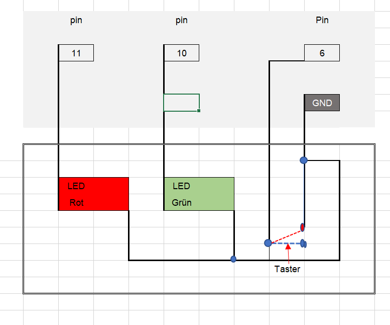

#6626179
Hi
E. S. schrieb:
> Ich habe eine Lösung gefunden
> und möchte diese Erfahrung mitteilen.
So, so, eine Lösung hast du gefunden junger Freund.
Also, ich sehe keine Lösung, denn du hast nichts verstanden. Nach wie
vor sitzt du auf deinem alten Gaul. Du hast es nicht geschafft, eine
kleine Skizze anzufertigen, deine Tastereingabe zu entprellen und eine
Flankenauswertung zu erstellen. So wird das nix, da kannst du noch lange
knobeln.
Ich mach dir mal einen Vorschlag mit einer Skizze in Paint. So ungefähr
könnte ein Arbeitsblatt aussehen. Bei der Verwendung der internen
Pull-Up Widerstände macht es Sinn, die Tastersignale beim Einlesen zu
drehen. So ist dann auch ein gedrückter Tster "1" und nicht "0".
Das Entprellen ist hier schon so oft behandelt worden und auch die
Flankenbildung, das ich das jetzt nicht nochmal wiederholen möchte. Mach
dir bitte selbst die Mühe und geh auf die Suche.
Und ja, noch was, du solltest hier schon zeigen, das dir die Hilfen
wertvoll sind und du diese beachtest. Wenn du weiterhin den ein oder
anderen Rat ignorierst, werden die Töne dann schon mal etwas rauher.
Gruß oldmax
OP #6626216
Gerne reiche hier die Schaltung nach (pin 10 und 11 als output, pin 6
als INPUT_PULLUP konfiguriert. Zur Entprellung, JA danke, da habe ich
etwas nützliches von dir gelernt, habe mich auch darum beim testen
meines Schaltkreises entsprechend mit einem delay (20) und einer
nochmaligen Abfrage gekümmert. Hat aber gegen das Blinken nicht
geholfen.

Klar du hast ja Recht. Am Anfang wusste ich nicht ob es an dem Code oder
an der Schaltung oder es an beiden lag. Am Ende allerdings ging mir
nicht mehr um die Schaltung, sondern wollte nur die programmtechnische
Lösung zeigen. Meine Elektronik-Kenntnisse sind noch minimal. Das Bild
mit der Schaltung habe ich gepostet um Diskrepanz zwischen dem was ich
gemacht habe und einem wohl eher besser geplanten Schaltplan zu
vermeiden.  Auf jeden Fall Danke für das Kommentar.
