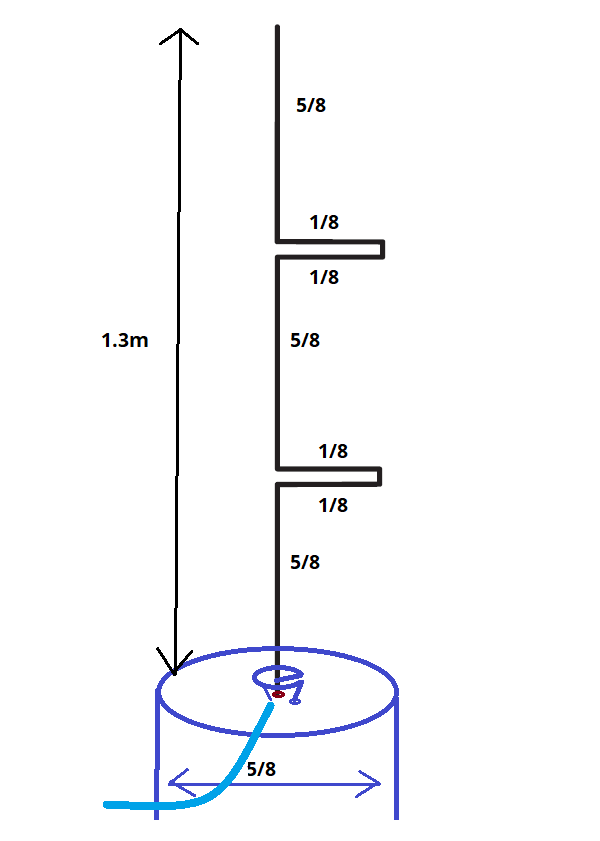

von Kilo S. (kilo_s)
Hm, für flaches Gelände 5/8.
Die Flache Abstrahlung ist da super um die 10km zu überbrücken.
Für Tallage/Stadt bevorzuge ich L/2.
Deine 4m Draht sind für PMR bereits über 5 Wellenlängen, Impedanz
irgendwo im kOhm bereich.
Richtantennen sind da Overkill, 10km bekommt man mit einem Rundstrahler
genauso hin. Bei Fast sichtverbindung wie du beschreibst sowieso.
Bedenke aber das du ja auf beiden Seiten eine gute antenne brauchst.
Nutzt euch ja nichts wenn dein Kumpel dich hört aber bei dir nicht
verständlich ankommt.
Am einfachsten dürfte da eine passende antenne aus Koaxkabel sein.
Colinear, Koax J-Pole, Flowerpot Antenne. Sowas in die Richtung ist
günstig, leicht nachzubauen und effektiv.

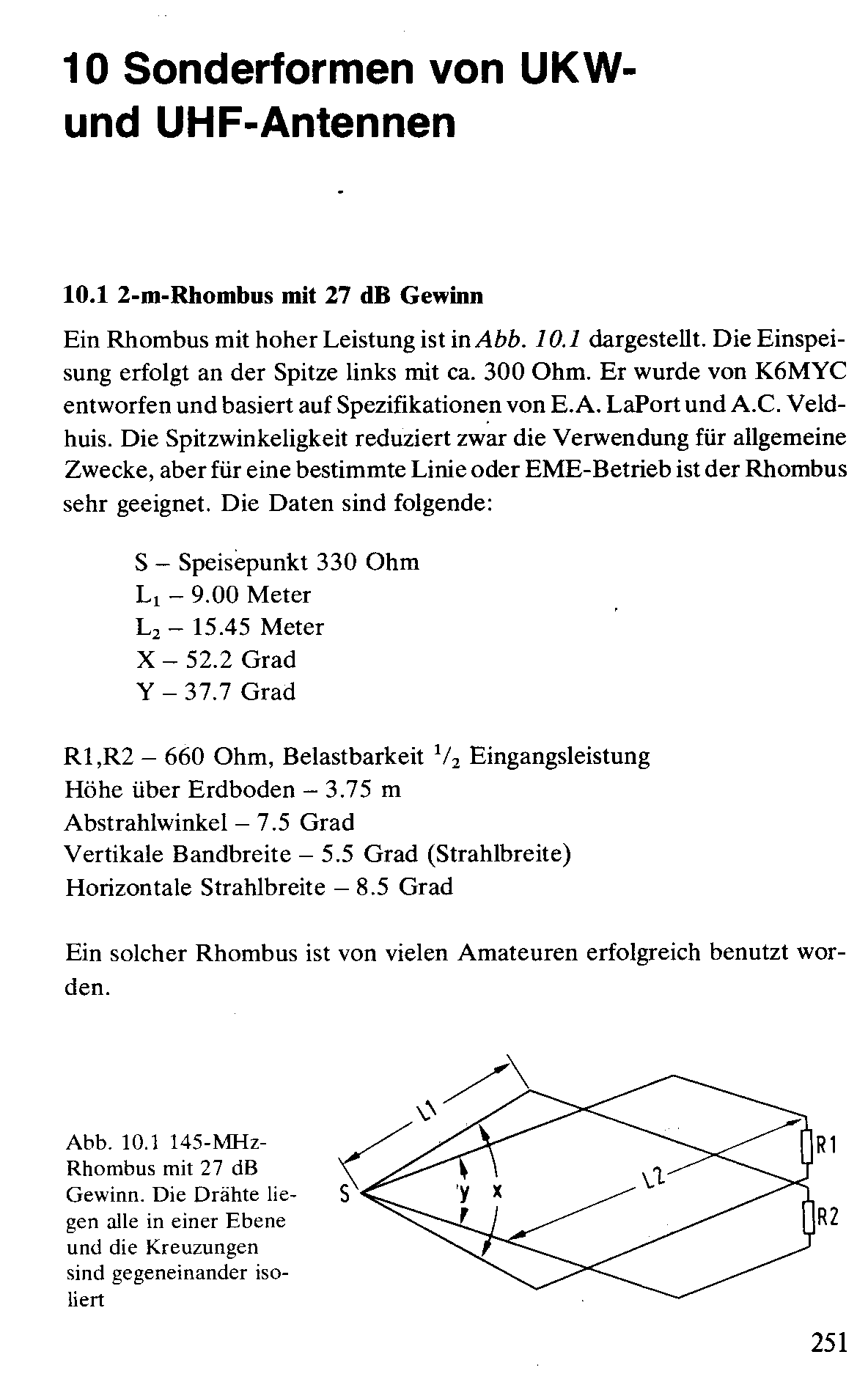

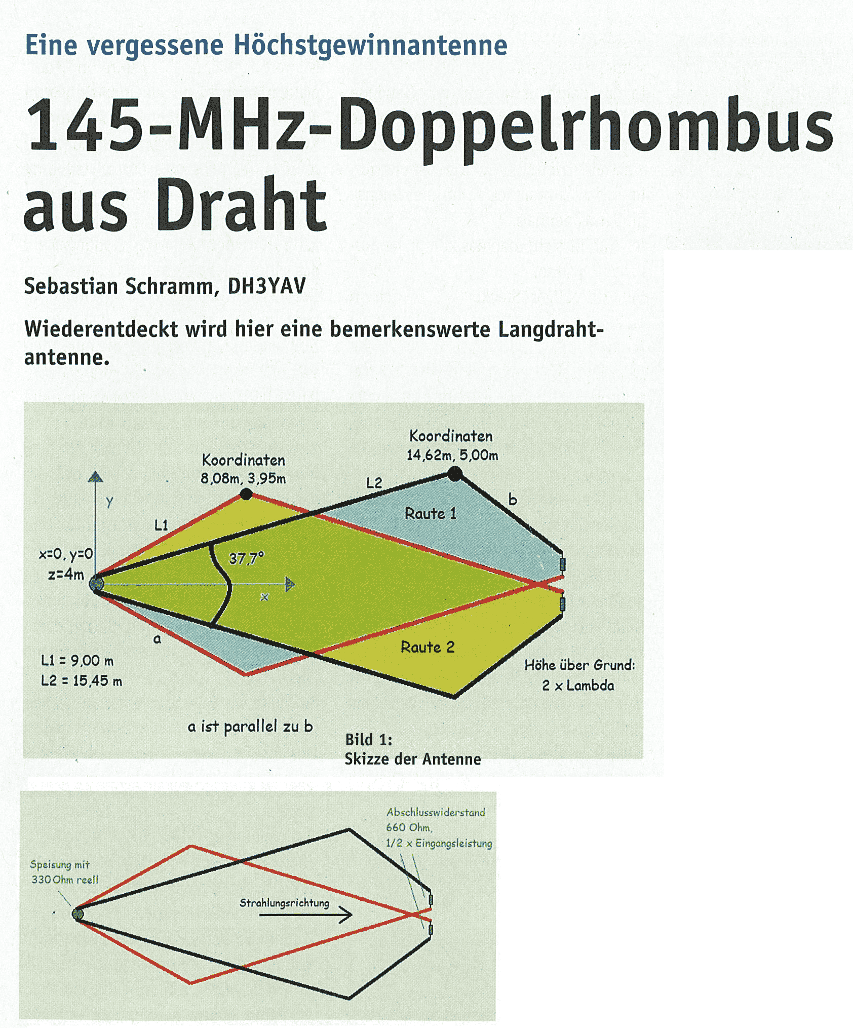

Funktioniert vielleicht eine Pennyloop oder rhombenantenne nach
Berechnung (ohne Meßtechnik)?
Helge schrieb:
> Hm. Jetzt wirds kompliziert. Ich hab zwar ein SWR-Meter, aber
> (vermutlich) nur für KW geeignet.
Also bis ca. ~150MHz habe ich auch solche schon verwendet.
Der "Trick" ist es nach dem einstellen Antenne und TRX an den
Anschlüssen zu tauschen. Aber ob das auch noch für 70cm taugt habe ich
nicht ausprobiert.
Helge schrieb:
> Ich müßte noch irgendwo eine alte TV-yagi liegen haben, wollte mal DVB-T
> Empfänger testen. Das wäre eine Mglichkeit.
Kann man machen, allerdings ist das eher Suboptimal, zumindest wenn du
gerne aus allen Richtungen empfangen möchtest.
Die Anpassung bei der wäre ja mit 75Ohm vertretbar, grundsätzlich wäre
sie also nutzbar.
Helge schrieb:
> Halbwelle und 5/8 haben Keulen auf 0..10° und40..45°. Verschenke ich da
> nicht die Hälfte (+ unerwünschte Richtungen)?
Ist nicht der Rede Wert. Wie gesagt kommt es auf die Lage an da kann je
nach dem auch mal etwas steilstrahlend gewünscht sein.
Funktionieren würden die sicher beide, ob die Anpassung stimmt ist eine
andere Frage. Gut bei den 500mW PMR geräten ist das jetzt vielleicht
noch nicht ganz so schlimm da vermutlich schon die Kabeldämpfung
ausreichend ist das kaum mehr was der reflektierten Leistung zurück zum
Gerät kommt. Die wird aber auch nicht abgestrahlt und fehlt dir am Ende
wieder zum Aufbau einer Verbindung.
Den ersten versuch würde ich grundsätzlich Erst mal mit einer einfachen
L/4 Machen. Leichter und billiger für einen ersten Test ist kaum mehr
machbar. Nach "Schweißfus" gebaut sind das drei Stücke draht oder Kabel.
Bzw, kann man sie auch einfach direkt aus dem Koax bauen. Geflecht
"Halbieren" und verdrillen. Schon hast du die zwei Radiale.
Wie gesagt, richtantennen braucht es in der Regel für so kurze Strecken
nicht. Dafür aber wenigstens auf beiden Seiten eine bessere antenne.

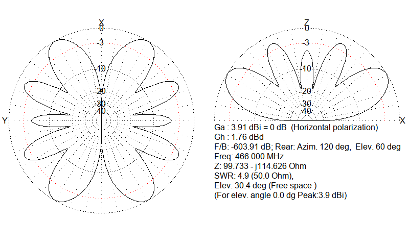

> Es gibt doch ein Programm zur Antennenberechnung, da konnte man die
> Geometrie eingeben und bekam Z, Ausbreitung, Dämpfung usw.
> ausgegeben..?? Ich hatte das mal, wie hieß das?
EZNEC?
https://de.wikipedia.org/wiki/Numerical_Electromagnetics_Code
Viel Theorie, aber in der Praxis hast Du immer Probleme mit der
Genauigkeit Deiner Angaben bzw. umgekehrt mit der Umsetzung der
Genauigkeit in der Praxis.
Solche Programme sind aber eine gute Inspirationsquelle.

von Helge (Gast)
Weißes Haus, dünner weißer Draht, das fiele fast nicht auf. Mit viel
Glück komme ich an etwas versilberten Draht mit weißer
Teflon(?)isolation.
EZNEC, das war das Programm! Werde mal forschen: Langer Dipol vielleicht
oder  ähnlich. Der Sandboden im Garten ist höchstens als Ballast zu
gebrauchen, also Dipol und abspannen. Mal rechnen.
Kannste so nicht sagen, das kann alles von einige 10 Ω bis
wahrscheinlich eher 500 Ω sein – je nach exakter Länge und geometrischer
Anordnung. Zwischen diesen beiden Werten pendelt das ja innerhalb von

von Helge (Gast)
Vorhin kurz mit dem EZNEC gekämpft, scheint anders zu sein als früher.
Wenn ich nicht grad die Funke dranhänge (wie gesagt, mithören ist schon
ausreichend, gehört werden wär besser), kommts Radio dran.
Ich meine mich zu erinnern, daß ein 5/2 Dipol vertikal für meine zwecke
ausreichen müßte. Morgen gehts weiter.

In der neuen CQ-DL hat jemand eine alte Veröffentlichung wiederentdeckt
und mit EZNEC simuliert. ISBN 3772363717 Auerbach, Richard
Amateurfunk-Antennen Franzis 1977 (vom Beam-Verlag 2007 nachgedruckt?)
Rhombusantenne für 2m, elend groß, die 27 dB Gewinn glaubt der jetzige
Autor nicht so ganz.
muss natürlich 4/2021 heißen, trotzdem kein Aprilscherz.
von Helge (Gast)
Fällt mir grade wieder ein: Rhombus gabs anfangs auch für TV. Die waren
schmalbandig, UHF K56 war bei Bekannten montiert. Saßen Tauben drauf,
war der Empfang weg. Bei scharfem Wind wurde das TV-Bild schon
schlechter.

- noch ungelöst: Wie ist das Abstrahl/Empfangsverhalten eines Dipols mit
z.B. 1,55m Größe [2*1,25*vk] bei 466MHz? Mit eznec krieg ich keine
Berechnung auf die Beine. Konnte ich mal, hab vergessen wie's geht.
von Bänz (Gast)
MMANA finde ich einfacher zu bedienen.
Freiraumdiagramm von Horizontalem 1.55m Dipol ist angefügt.

von Helge (Gast)
Oh wie hässlich. Die Induktivitäten für Gewinn horizonzal trau ich mir
ohne Messtechnik nicht zu. Werde man eine 3x5/8 auf blechfass
ausprobieren. Das hat knapp 1/2 Wellenlänge durchmesser.
Willst du uns gerade verarschen?
Wer 3x5/8 (gestockte 5/8) hinbekommt stellt keine so dummen fragen!
Ist das noch der selbe Helge? Also derjenige der die Frage gestellt hat?
Oder missbraucht da jemand den Namen des Fragesteller?
von Helge (Gast)
Ich dachte an sowas, Umwegleitung statt Koppelinduktivitäten, läßt sich
schön aus Draht zurechtbiegen. Muß ich halt an der Auskopplung
rumbasteln, bis das Radio empfindlich ist. Wenn ich das auf einen
PL-Stecker für den Magnetfuß gebaut kriege, läßt sichs gut verstauen.
Schauen daß ich PG9 Evilonrohr auftreibe, das paßt auf Preß. Draht mit
2,5qmm hab ich genug.
Oder die hier aus Antennenkabel zusammengelötet
http://www.rason.org/Projects/collant/collant.htm , aber ich traue dem
Ding nicht so recht. VK 0,66?
Eigentlich wollte ich was dünnes weißes unauffälliges, was ich draußen
hängen lassen kann. Eben aperiodische Langdrahtantenne. Aber wenn das eh
nix bringt, bastel ich mir eine Lösung, die ich schnell abbauen kann.
Jetzt will ichs wissen.
Vielleicht krieg ich ja ein public SDR für 2m + 70cm aufm Firmengelände
genhmigt..
von funker (Gast)
Eine nettes Thema, dazu würde ich mal ein paar Punkte beitragen wollen.
Software zum Simulieren und zum mal "herumprobieren" wie es gehen könnte
wäre "4nec2" die ist frei und kann im Netz gezogen werden, da gibt's
auch jede Menge Tutorials zu finden. Es sind in der Beispielsammlung
schon Vorlagen vorhanden die sich anpassen lassen.
Zu Überlegen wäre in diesem Fall auch ob sich das ganze signaltechnisch
lohnt. Ich denke mal die Langdrahtantenne ist horizontal gespannt die
gegenstellen sind eher vertikale Antennen. Bei der kleinen Leistung
kommen die Polarisationsverluste schnell zum tragen. Da die Entfernung
recht kurz ist kommt dieser Effekt recht schnell zum tragen und kann so
einige dB Verlust ausmachen.
Mein Tipp wäre: Langdraht mit 4nec2 simulieren und den Gewinn der
Antenne bestimmen; Ist der Antennengewinn grösser wie die zu erwartenden
Verluste durch z.B. die unterschiedliche Polarisation der Antennen und
der Streckendämpfung bringt das vermutlich nichts.
Die Software zum Simulieren ist recht interessant und gibt einen schönen
Ausblick auf Antennen. Einfach mal probieren.
cu.
von funker (Gast)
Korrektur: Muss nicht grösser heisen.
Ist der Antennengewinn nicht grösser
