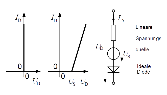

Ich kenne natürlich den differentiellen Widerstand (delta-U / delta-I)
und im allerbesten Fall kann ich mir unter Durchlasswiderstand nur einen
statischen Widerstand bei einem gegebenen Strom durch eine Diode
vorstellen.

von HildeK (Gast)
Ralph S. schrieb:
> Hier geht nicht hervor, dass es ein bestimmter Widerstandswert ist,
Genau deshalb verwendet man den Begriff 'Durchlasswiderstand' auch
nicht. Denn das suggeriert einen Wert, der im Datenblatt angegeben
werden könnte und der (zumindest einigermaßen) konstant ist. Tatsächlich
ist aber eine große Abhängigkeit vom Durchlassstrom vorhanden.
von Andrew T. (marsufant)
Antwort 2 ist die korrekte Lösung.
Hier nochmals ausführlich für dyn. udn statisch (= Prüfungsfrage)
dargestellt:
https://riverglennapts.com/diode/310-diode-resistance.html

von Alexander S. (esko) Benutzerseite
Die Diodenkennlinie wird oft als Knickgerade angenähert, siehe Bild.
Sie setzte sich dann zusammen aus der Diodenspannung von ca. 0,7 Volt
plus einem differentiellen Durchlasswiderstand.

"passt", führt zu keinen Missverständnissen und jeder weiß, was damit
gemeint ist.
Beim Heiß- und Kaltleiter ist das z.B. doch auch gängige Praxis.
Da gibt es doch ganze Kurvenscharen für die jeweiligen statischen
Widerstandswerte. Dort werden diese aber eben auch zur
Schaltungs-Auslegung benötigt.
Bei der Diode vielleicht nicht gar so oft - aber bei einige Anwendungen
der Diode kann dieser spannungabhängige "Durchlasswiderstad" durchaus
eine hilfreiche Größe sein:
Zum Beispiel bei der Dimensionierung eines harmonischen Oszillators, bei
dem die Amplitudenstabilisierung durch zwei anti-parallele Dioden
erfolgt, deren "Durchlasswiderstand" den Pegel der Auisgangsspannung
(mit-)bestimmt.

Zur Frage: Wenn nur eine Antwort richtig ist, und man den
'Durchlassnennstrom' hin nimmt, dann kann es nur Nr 2 sein.

von spiderman (Gast)
Lutz V. schrieb:
> Durchlasswiderstand
Bei dieser Wortwahl kann es sich nur um eine Stilblüte der Inkompetenz
handeln.
von Lutz V. (lvw)

von Der schreckliche Sven (Gast)
Ich hatte mal vor langer Zeit ein paar Transistoren durchgemessen.
Z.B. BDY57 (ähnlich: BD549): Schwellenspannung: 0,2 Volt. Darüber
hinaus: 0,04 Volt pro Ampere. Also 40mOhm. Das konnte damals auch ein
kleiner billiger BUZ11, ohne Schwellenspannung.
Ich habe das Gefühl, daß die Sache mit der Schwellenspannung auch bei
Profis (?) schwer für Verwirrung sorgt.

von ??? (Gast)
Joachim B. schrieb:
> ach, habe gerade mal ins Datenblatt geschaut
> https://www.onsemi.com/pdf/datasheet/buz11-d.pdf
> bei Ansteuerung aus einem 1,8VµC rührt sich beim BUZ11 aber nichts!
> Manchmal sin bipolare NPN doch besser!
Wie meinen?
Der meint doch Uce bzw. Uds
Der bipolare Transistor zeigt eine Sättigungspannung über zwei
Halbleiterübergänge, am Mosfet stellt sich einfach ein Spannungsabfall
über einem durchgehend gleichen Material ein.
Und in keinen Fall würde man das Schwellenspannung nennen.
Steuerseitig sieht das evtl. anders Ube-"Schwelle" blos  bei 0,2V rührt
sich nicht viel an einem Si-Transistor, das "hinaus: 0,04 Volt pro
Ampere" passt da ganz und garchnicht dazu.

von Lutz V. (lvw)
Joachim B. schrieb:
> der kann doch alles und nichts meinen, wenn die Ube oder Ugs in der
> Schwelle nicht erreicht wird leitet da nichts.
> Bei Silizum gehts ab Ube 0,7V +- los, bei Darlington eben 1,4V+- und bei
> MOSFET zu oft erst ab 3V mit schlechten Rds on.
"....leitet da nichts" ?
Natürlich "leitet" der BJT auch unterhalb von Ube=0,7V. Da geht "nichts
los" - die Strom-Spannungs-Charakteristik folgt einfach dem
Exponentialgesetz von Shockley. Das ist ein grundsätzlich anderes
verhalten als beim FET, bei dem es eine echte "Schwelle" (pinch-off)
gibt.
