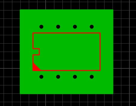

Gibt es eigentlich eine Möglichkeit, eine Massefläche zu erzeugen, die
auch die o.g. Möglichkeiten bietet, ohne dabei die Automasse zu
verwenden?
mein Anwendungsfall ist der, dass ich eine kleine Massefläche benötige,
aber das Lötauge darin von der Masse isoliert sein soll.
Sonst kenne ich nur die Automasse + Sperrfläche, das ist abers ehr
umständlich für eine kleine Massefläche.
Gruß, Roger

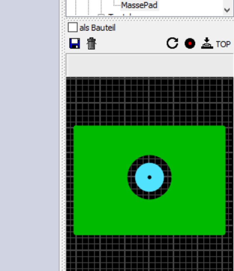

Gast #6634979
Hardy F. schrieb:
> Die holst du dann nach Wunsch aus der Library...
Ich bezweifele, dass deine Lösung funktioniert.
Wenn du dein Makro in meine Massefläche platzieren kannst, ohne dass
dabei die Freistellung von der Masse flöten geht, dann hättest du
tatsächlich eine Lösung.
Gruß, Roger
Gast #6635112
Oha, geht ja doch, und gar nicht mal schwer!
Die Frage ist nur, ob du das Layout am Ende selbst verarbeiten willst,
oder zum Chinesen schickst. Letzteres geht damit nicht...

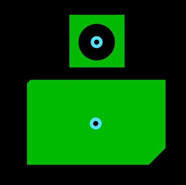

Gast #6635349
Dr. Heinz Doofenshmirtz schrieb:
> Oha, geht ja doch
Das ist ja noch gar nicht bewiesen,  so eine Darstellung ist in Null
Komma Nix selbst gemacht. Man muss das Makro mal auf eine Fläche setzen
und schauen,  ob das Lötpad dann immer noch so schön isoliert von der
Fläche ist..
Das stimmt,  wenn man nämlich trickst und zum Beispiel den U Layer nimmt
um die Isolation des Lötpads nachzuahmen, du bekommst dann nämlich ein
sauber gefrästes  Loch. Das hat aber nix mit den Chinesen zu tun,
sondern gilt immer,  wenn man Gerber Daten nicht gem. Konventionen
verwendet.
Gruß,  Roger

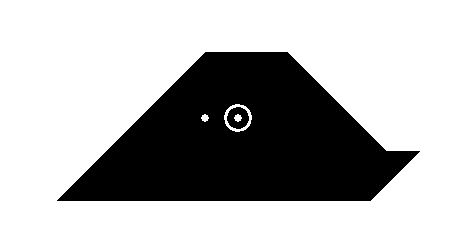

Gast #6635941
Wie denn? Also ich hatte anfangs über das Makro gestaunt...
Jetzt nach Erkennen des Trick 17 funktioniert natürlich auch die
Isolation zu einer gezeichneten Masse. Sonst würde ich es ja kaum sagen.
Falls du es selbst rausfinden willst, beachte, daß eine Bohrung
tatsächlich das Einzige ist, was bei Sprint eine gezeichnete Masse
durchbrechen kann. Dann hast du die Lösung ja eigentlich schon.
Aber wie gesagt, zum externen Fertiger kann das Layout so nicht gehen...

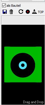

Gast #6636338
> Wie denn?
Na ganz einfach, nimm ein Pad mit Durchmesser z.B. 3mm, zeichne ein
konzentrischen Kreisring mit Durchmesser 4mm und fülle rundherum ein
Quadrat aus einzelnen Leiterbahnen, dauert ca. 2 Minuten. Schon haste
das Gebilde, was oben als Makro dargestellt wurde.
Nun nimm dieses Makro und setze es mal in eine gezeichnete Massefläche.
Du wirst sehen, dass sich die Isolation in Luft auflöst und es genauso
aussehen wird, wie bei meinem Bild weiter oben.

Gast #6636445
> Als Sperrfläche?
Nein, wie es da steht als Kreisring. So heißt übrigens genau die
Funktion in Sprint-Layout.
> Parallele Leiterbahnen, oder eine quadratische Fläche?
Wie du das Quadrat füllst, kannst du dir aussuchen, solange es dann so
aussieht wie bei Hardy.
> Bekommst du tatsächlich ein Makro wie Hardy hin? Ich auf deinem Wege
> nicht.
Ich schon, dauerte 2 Minuten, siehe Anhang.
> Also bei mir bisher noch nie. Und es ist definitiv so selten, daß es
> ganz Sprint-Layout gar nicht erst vorsieht...
Das hat ja nichts mit Sprint-Layout zu tun. Wenn du ein Layout hast mit
Massefläche, und darauf ein IC sitzt, dann sind selten alle Pins
verbunden. Und genau dann ist ein Lötauge ohne Verbindung (auch zur
Masse) erforderlich. Oder zwickst du an dem IC dann das Beinchen ab?
Wie oben geschrieben, es geht genau um den Anwendungsfall, dass du eine
kleinere Massefläche benötigst, die aber nicht per Automasse erzeugt
werden soll, aber die gleichen Funktionen bietet (Thermal-Pad,
Sperrfläche).
> Hat der Wink mit der Bohrung als einzige Durchbruch-Möglichkeit der
> Masse bei dir schon gezündet? Den hat nämlich auch Hardy angewandt.
Was soll da zünden, die Lösung von Hardy funktioniert nicht. Dann soll
der doch mal sein Makro einstellen. Das endet genau so, wie in meiner
zweiten Anlage. Sieht allein stehend nett aus, funktioniert aber nicht,
siehe, wenn ich dieses Makro auf eine Massefläche positioniere.
Gruß, Roger

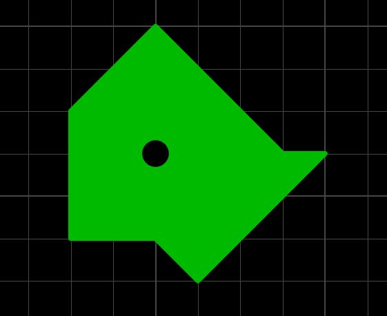

Gast #6636984
Aber wie soll denn ein Kreisring für eine Isolation sorgen, wenn es das
Lötauge selbst nicht kann? Daher nahm ich an, du missbrauchst den
kreisring als Sperrfläche. Was ja leider auch nicht ginge...
Jetzt habe ich es aber vielleicht verstanden...sorgt der Kreisring etwa
nur für den sauber runden Rand der Isolation, und auf/unter ihm liegt
der "wilde" Rand der händisch so rund wie eben möglich ausgesparten
Massefläche?
Das ist ja ganz schöner Aufwand, und funktioniert halt auch nicht mal...
Meine Lösung funktioniert definitiv für den Selberätzer, und ich möchte
meinen, Hardy seine auch. Denn sein letzter Beitrag klingt doch stark
nach Ironie...
Also daher nochmal zum selbst Mitdenken: die Bohrung eines Lötauges ist
das Einzige, das eine gezeichnete Masse durchlöchern kann. Richtig?
Und was muss man nun tun, um aus solchen Löchern einen Kreis zu bilden?!
Jetzt sollte der Groschen aber fallen ;-)
Aber Achtung, etliche solcher Strukturen in nem Layout fressen
irgendwann Rechnerleistung...

(Firma: Autotronic) #6637531
Und es geht doch!
Man kann bei Sprint Layout in die Automassefläche eine große schwarze
Sperrfläche einbauen und darin kann ich zeichnen was ich will:
Zum Beispiel eine Fläche aus einzelnen zeilenförmig aneinandergereihten
Leiterbahnen. In der Mitte lasse ich bewusst ein Stück Sperrfläche frei.
Darin kann ich dann ein Lötauge (mit oder ohne Thermalpad) einzeichnen.
Also es geht! Ist aber aufwändig.

(Firma: Autotronic) #6637556
Roger schrieb:
> Entschuldige, hast du den Thread gelesen?
Selbstverständlich.
Roger schrieb:
>> verwenden?
Dann ist es sowieso noch einfacher. Dann sparst du dir die Automasse und
die Sperrfläche und kannst direkt drauf los zeichnen:
https://www.mikrocontroller.net/attachment/498352/Masse_mit_Pad.jpg
Noch leichter geht es, wenn du einen Großteil der Fläche mit nur einem
einzigen Polygon aus einer breiten Leiterbahn zeichnest und nur die
Stellen um das Lötauge herum mit einzelnen Leiterbahnen auffüllst.
