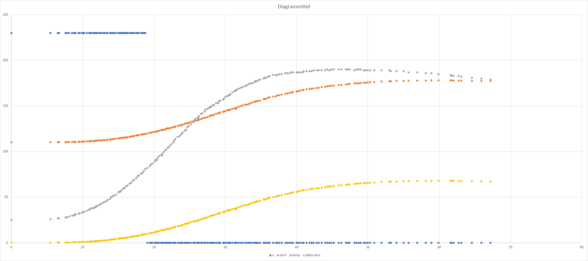

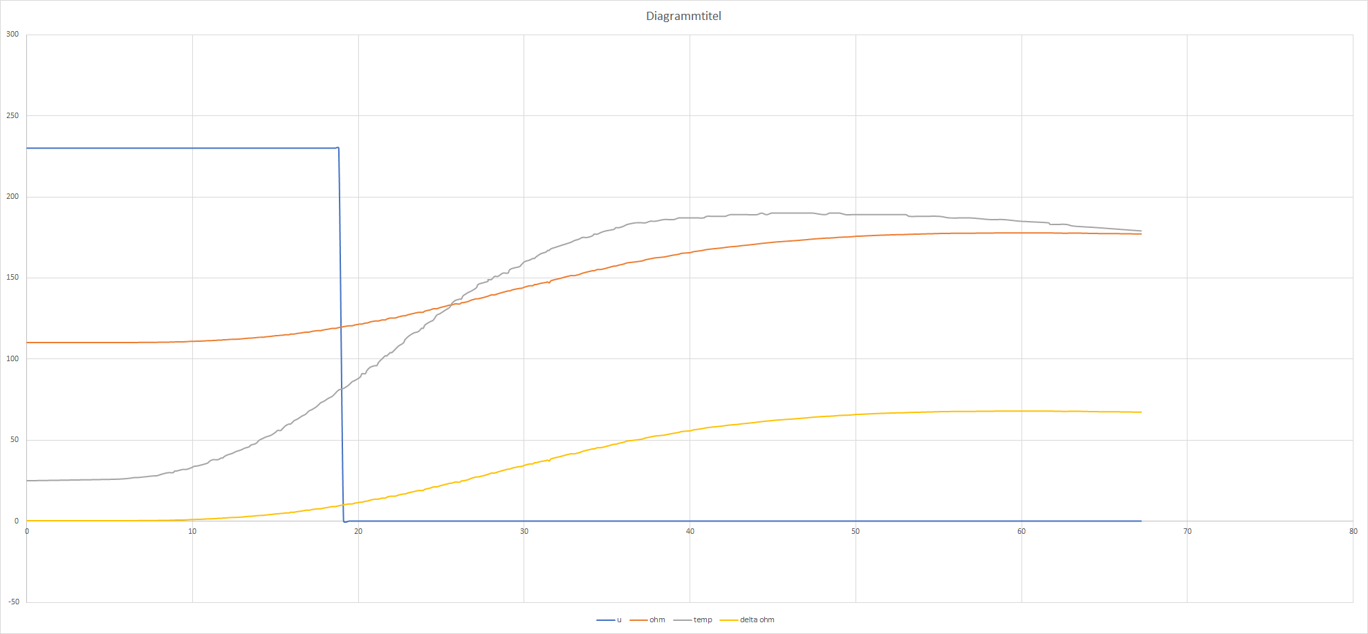

von Newbie (Gast)
Ich hatte die Wärmekapazität des Heizelements unterschätzt. Es reicht
aus auf 80°C zu erhitzen und die Oberfläche wird sich auf 190°C
erhitzen.
Ich habe für den Fall die Kennleine aufgenommen und der Datei angehängt.
Die späte Antwort kommt daher, dass ich die manuell von einem Video
übertragen habe (Gab bestimmt clevere Wege).
Kann ich aus der Antwort einfach die Streckenparameter ablesen?
Hat jemand Erfahrungen inwieweit das mathematische Modell von einem
Regelkreis im Bildbereich modifiziert werden muss, wenn man die
Sprungfunktion nicht ganz durchgängig anliegen hat?
Oder sollte man die Strecke noch weiter abstrahieren? Also z.B. mit
einem PWM Signal (f = 1Hz) einen Wert finden, der es schafft, das
Bügeleisen auf 180°C hochzuheizen und diesen Wert würde man als
Sprungfunktion nehmen so wäre das Eingangssignal "kontinuierlich". Was
wäre hier gängige Praxis?
von Mirko W. (Gast)
Schön, ein tolles Experiment. Wenn du magst, werte ich mit dir zusammen
aus und beschrebe, was ich gemacht habe.
Magst du die Messdaten nochmal hochladen?
Und genau, um die Sprungantwort zu modellieren, wird oft das
Kleinsignalverhalten um einen Arbeitspunkt genommen, also zum Beispiel
von 50% auf 60% springend. PWM mit einer Frequenz viel höher als die
kleinste Zeitkonstante ist gängige Praxis, um das Ganze quasistetig
anzusteuern.
von Newbie (Gast)
Sehr gerne! Ich könnte etwas Erfahrung an meiner Seite gebrauchen. Und
um deine Beschreibungen wäre ich dir sehr Dankbar :)
Der Dateianhang beinhaltet meine Messreihe und die Diagramme. Die Zeiten
sind jetzt anders als bei den Diagrammen die ich gepostet habe. Ich
hatte einen Umrechnungsfehler von Frame auf Sekunde.
Die Messreihe hört auf wenn die Temperatur wieder um 10 Grad gefallen
ist. Das liegt nicht daran, dass das Video nicht länger ging sondern
daran, dass ich für mich entschieden habe, dass es reichen sollte, also
wenn die Abkühlphase wichtig sein sollte, ich konnte diese auch mit
Aufnehmen.
In kurz: sag wenn dir was fehlt :D
Sehr gut, das war mir gar nicht so klar. Ich hatte bisher nur Szenarien
von 0 auf Wert N.
Kann man aus der gegeben Kennlinie eigentlich auf den PWM zurück
schließen?
Nach 30s habe ich das Relais ausgeschaltet und nach 80s war die
Temperatur bei 190°C also könnte man auch 3/8 einer Sekunde anschalten
um auf die Temperatur zu kommen oder ist die Annahme des konstanten
Stroms an der Stelle zu Naiv?
Dann müsste ich die Kennlinie nochmal aufnehmen  und zusätzlich den
Strom messen.

von Olaf (Gast)
> Meine Ziel Temperatur ist ~180°C nur kann ich leider nicht einfach eine
> Sprungantwort aufnehmen – denke ich zumindest.
Doch das kannst du. Wenn du Angst hast dann faehrst du halt nur bis
150Grad
und schaltest vorher hab. Dann ist das Ergebnis vielleicht nicht ganz so
genau, aber es reicht fuers erste. Dein Probleme sind anderer Natur.
1. Der Abstand zwischen Heizelement und deinem Fuehler sollte klein
sein.
   Jede zusaetzliche Zeitkonstante die da du einbaust macht dir das
Regeln
   schwerer.
2. Idealerweise sollte die maximale LEistung die du in dein Buegeleisen
steckst
   nicht zuviel ueber deine maximale Wunschtemperatur liegen. Wenn du
also
   z.B 180Grad willst dann solltest du bei maximaler Einschaltzeit
vielleicht
   250Grad erreichen, aber nicht 500. Das macht deine Regelung erheblich
   einfacher.
   Das bedeutet das du deine PWM mit der du die Heizung regelst so
auslegst
   das 100% ungefaehr so liegen. Steuer das Buegeleisten also mal auf
180Grad,
   schau welche Einschaltzeit du dafuer brauchst, leg da noch etwas
drauf,
   aber nicht zuviel!
3. Deine Regelstrecke sollte linear sein! Notfalls arbeite am Ausgang
mit
   einer Tabelle oder eine Funktion um die Leistung zu linearisieren.
4. Wenn du nicht nur 180Grad sondern auch sehr kleine Temperaturen
regeln willst, sagen wir mal 50 oder 80Grad, dann wirst du dafuer andere
Regelparameter brauchen weil sich deine Strecke dort anders verhaelt. In
dem Falle die Regelung mehrfach parametrisieren und je nach Sollwert die
Parameter umschalten.
Olaf
