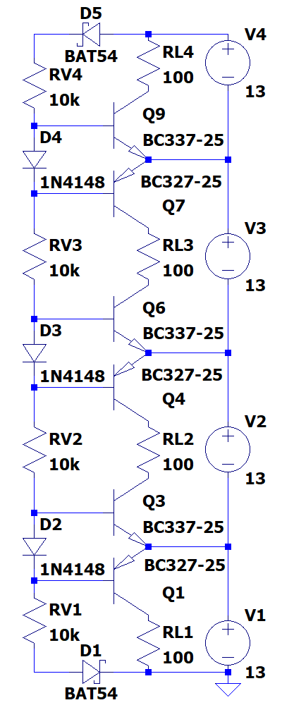

von Helge (Gast)

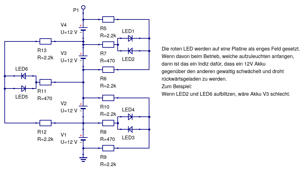

Gegen ganz grobe Unterschiede, insbesondere durch erhöhte
Selbstentladung, habe ich diese simple Schaltung. RL1-RL4 lassen sich
gut durch Tacho-Glühbirnchen (12V/1W) austauschen, dann hast gleich eine
Anzeige. Hatte sowas für einen Steiger gebaut, 4x6V und die Ladezustände
wanderten auseinander. Ging noch 1 Jahr zu fahren das Ding mit den alten
Batterien. Das ganze war halt immer dran, nicht nur beim laden, sonst
reicht die Zeit nicht zum ausgleichen bei den max. 100mA
Ausgleichsstrom.
von Bastler (Gast)
Die niedrige Flussspannung der Dioden D2 bis D4 verhindert zuverlässig,
dass jemals ein Transistor durchschalten wird.

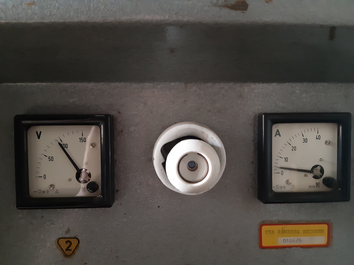

Ich nutze das originale Ladegerät,  dass etwa 10...15A max Strom hat,
der aber dann mit der Spannung rapide abfällt, bei 100...105V pegelt
sich der Ladestrom meist so bei 2A ein.

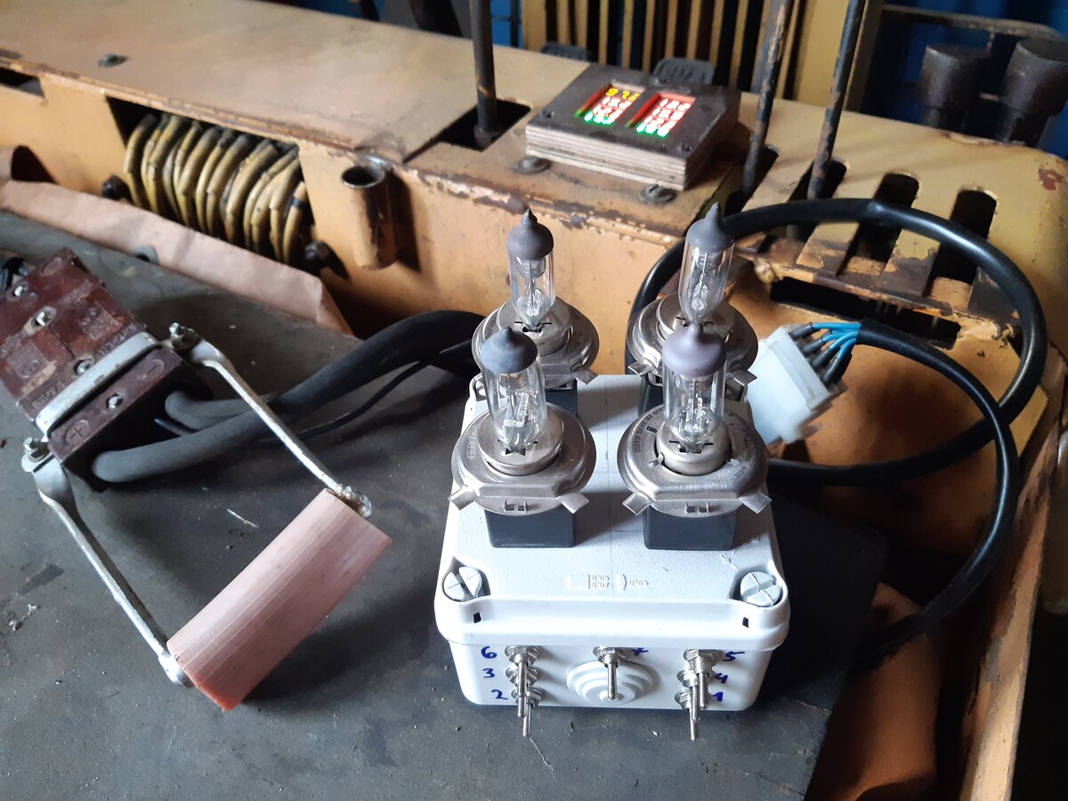

Es existiert bereits eine Schaltung mit H4-Lampen (60/55W), die auf eine
Box geschraubt getrennt schaltbar sind. Diese Weiterzuverwenden würde
einigen Aufwand sparen.
Die Frage ist welcher Mosfet kann das ab?

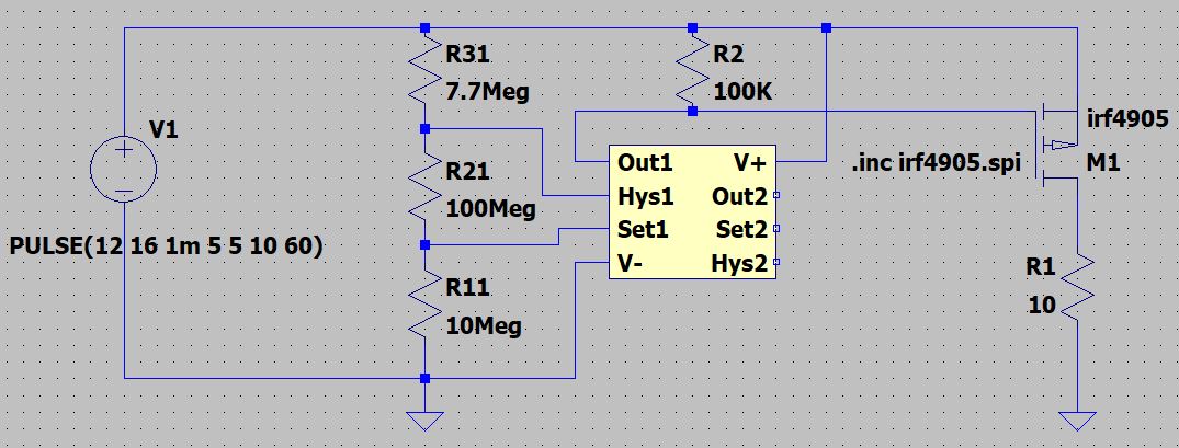

Ich habe mal angefangen, das in einen Schaltplan zu gießen...aber
irgndwie bin ich nicht besonders weit gekommen.
Problem an den H4-Lampen ist wohl auch, dass ich einmal Plus und einmal
Minus schalten muss, weil die beiden Fäden der Doppellampe ja eine
gemeinsame "Masse" haben.

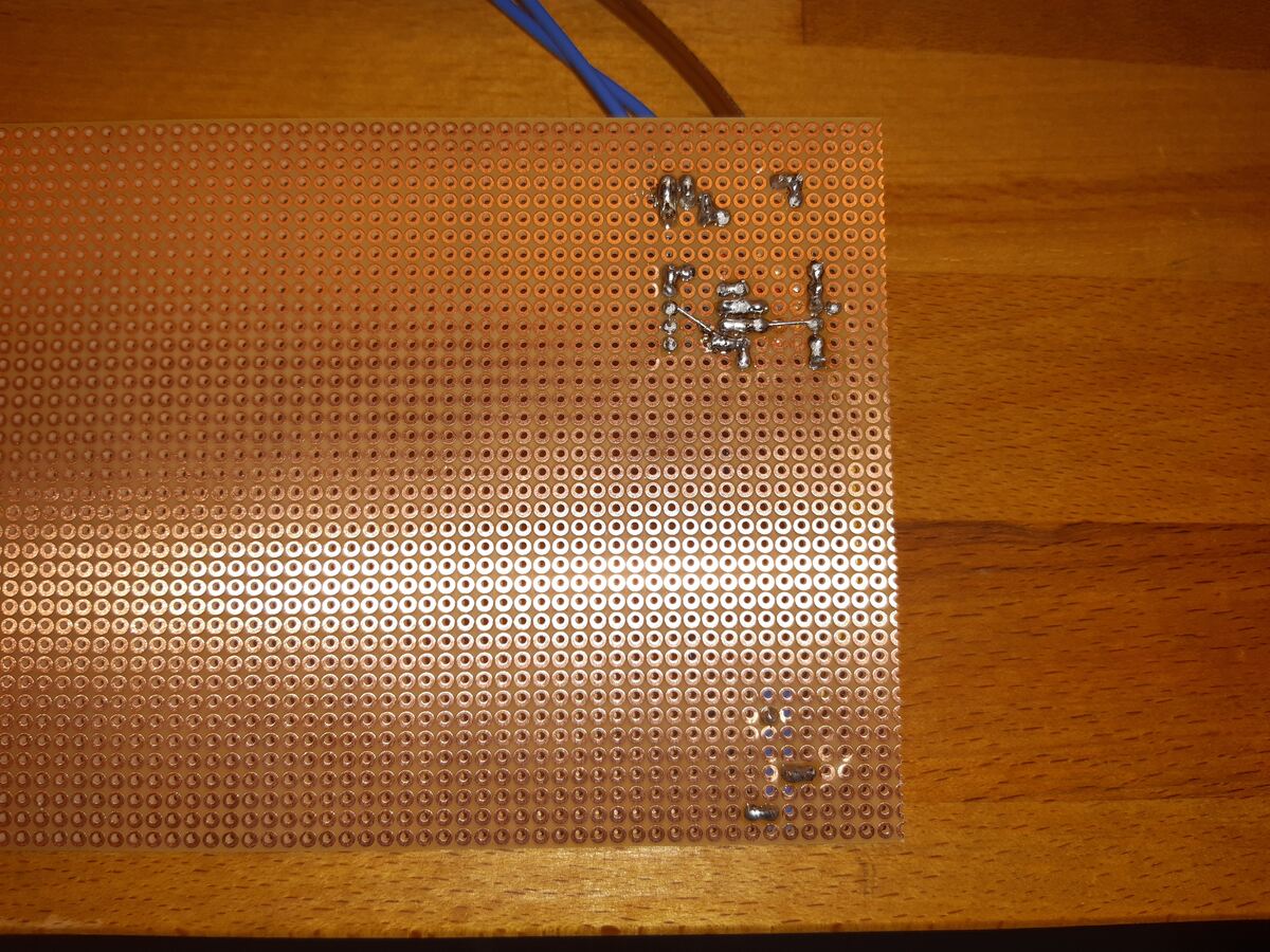

Da ja meist Bilder gern gesehen sind...

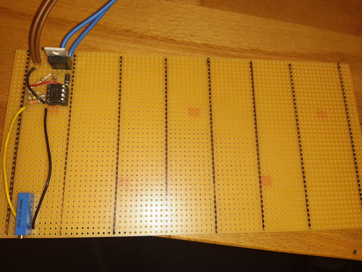

von Stapler (Gast)

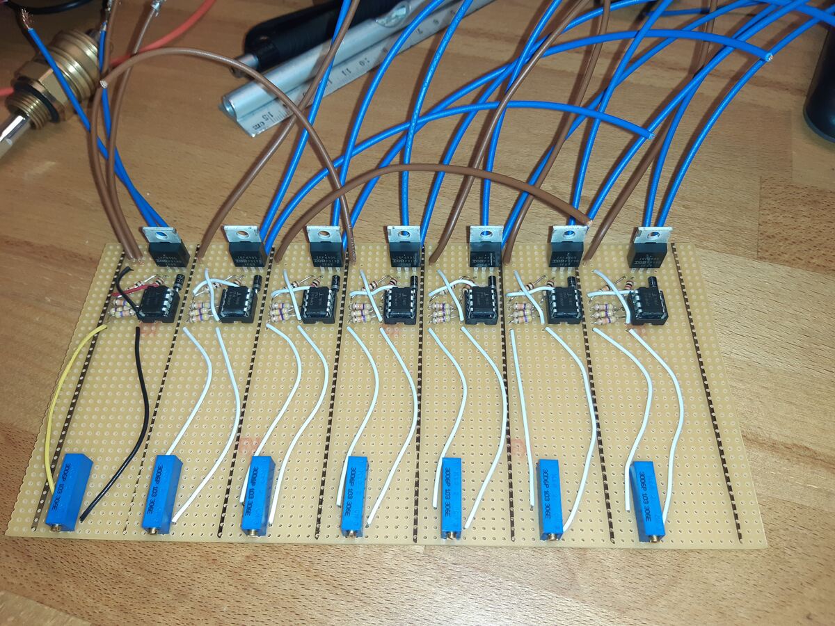

Der Gedanke war nun, statt der Schalterbatterie eine Lochrasterplatine
in die Graue Kiste zu basteln.

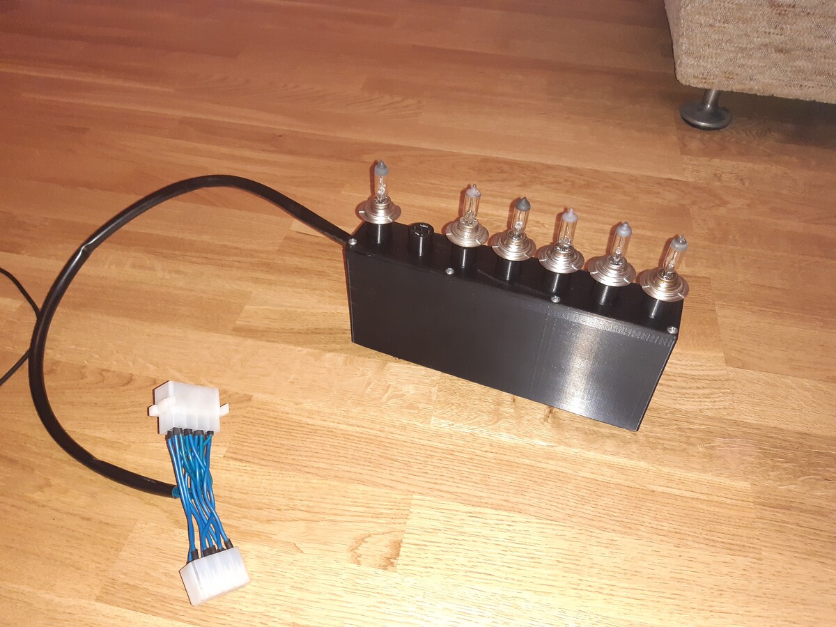

Ich würde den Kasten unverändert lassen, und deine Automatik neu
aufbauen. Dann hast du eine Rückfallposition falls die neue Schaltung
ein Problem zeigt.
Wie sieht denn generell deine Verkabelung aus. Ist die Box immer an die
Batterien angeschlossen, oder wird sie nur beim Laden angeschlossen?
Dein Spannungsregler 78L10 benötigt noch die im Datenblatt angeführten
Kondensatoren am Ein- und Ausgang. Ich sehe aber die Notwendigkeit für
einen Spannungsregler nicht so direkt. Der ICL7665 hat einen weiten
Versorgungsspannungsbereich von 2..16 Volt (darf sogar bis 18 Volt
gehen), und die interne Referenzspannung ändert sich laut Datenblatt nur
um 0,004 %/Volt.
Der ICL7665 braucht bei deiner Anwendung auf jeden Fall noch eine
Hysterese. Schau ins Datenblatt wie das geht. Und er ist in deiner
Zeichnung falsch angeschlossen. Der Ausgang des Spannungsreglers muss
auf den Pin 8, der Spannungsteiler wird direkt an Plus der Batterie
angeschlossen (die soll er ja messen) und der Mittelpunkt muss an den
Pin 3 (Set1), da du ja den MOSFET an Out1 angeschlossen hast.
Wie die MOSFETs angeschlossen werden, und worauf zu achten ist, kannst
du aus diesem Link ersehen: https://www.mikrocontroller.net/articles/FET
Wie schon gesagt plädiere ich für einen Neuaufbau, und dann mit H1 oder
H7 Birnen. Damit kannst du 7x die identische Schaltung aufbauen und hast
kein Problem mehr mit dem gemeinsamen Anschluss der zwei H4 Fäden. Zumal
eine H4 deren beide Fäden glühen wohl nicht allzulange halten wird.

von Stapler (Gast)
So, gestern und heute haben wir endlich Zeit gefunden, dass ich mich mal
mit meinem Kumpel zusammensetze und Datenblätter analysiere und das
Berechnungsporgramm zähme.
Das Ergebnis seht ihr im Bild. Scheinbar funktioniert das.
Trotzdem habe ich noch ein paar Fragen:
Ist der Mosfet der Sache gewachsen, mit 16V Steuerspannung versorgt zu
werden? Und: Braucht der einen Kühlkörper?
Haben wir sonst irgendwas vermorkst?
Vielen Dank für eure Hilfe!
von Klaus (Gast)
In der Theorie ja, aber in der Praxis 100 MOhm Widerstände einzusetzen
ist nicht ganz ohne. Da spielen dann Leckströme, Verschmutzung etc. eine
große Rolle.
Die gewählten Widerstände R11, R21 und R31 sind um Größenordnungen zu
groß. Ich würde alle 3 Widerstände mindestens um den Faktor 100, eher um
den Faktor 200 kleiner machen. Bei Faktor 100 fließen immer noch nur ca.
15 uA durch den Spannungsteiler, und zusammen mit den 15 uA des ICL7665
sind das gerade mal 5 mAh pro Woche. Bei Autoakkus musst du ja nicht um
das letzte Mikroampere geizen.
R11 würde ich aufteilen in 0,9 x R11 als Festwiderstand und 0,1 x R11
als Wendeltrimmer. Damit kannst du auch mal eine andere Schwelle wählen
bzw. Toleranzen ausgleichen.
Der IRF4905 ist ja mit +-20 V maximale Gate-Source Spannung
spezifiziert, sollte also die 16 Volt abkönnen. R2 würde ich verkleinern
z.B. auf 10 kOhm, und einen zusätzlichen Widerstand 500..1000 Ohm in den
Out1 Pfad einfügen. Wenn der Mosfet die spezifizierten 20 mOhm einhält,
sehe ich keinen Grund für einen Kühlkörper, er schaltet ja nur ein oder
aus. Du solltest aber schauen, daß er nicht durch deine Heizungen
gebraten wird.
Sollen die 10 Ohm am Mosfet die Halogenlampe ersetzen? Da fließen dann
ja keine 2 Ampere an der Batterie vorbei, und sie wird weitergeladen.
Du solltest die Schaltung testweise einmal aufbauen, und erstens schauen
ob sie wie gewünscht funktioniert, und auch mal messen wie die
Batteriespannung am Punkt R31 absinkt wenn der Mosfet durchschaltet.
Eventuell braucht es noch einen kleinen Kondensator am SET1 Eingang um
einen Spannungseinbruch abzufangen. Wenn die Lampe kalt ist fließt ja
für kurze Zeit ein hoher Einschaltstrom.
Als andere Lösung würde ich jeweils 8 rote LED, einen Optokoppler und
eine Basis-Emitterstrecke eine Transistors in Reihe schalten.
Wenn eine Spannung zu hoch werden sollte, würde der Transistor leitend
für eine Last und eine Überbrückung eines Vorwiderstandes zwischen Akku
und Ladegerät würde über die Optokoppler weggeschaltet.
von Stapler (Gast)
Ja, der 10 Ohm (R1) soll die Halogenlampe abbilden. Und ja, der ist zu
hochohmig. Aber ich denke, dass das auf die grundsätzliche
Funktionalität keinen Einfluss hat.
Den Spannungsteiler passe ich an, das ist kein Problem.
Den Zusätzlichen Widerstand im OUT1-Pfad setze ich zwischen den ICL und
den Abzweig zu R2 oder zwischen den Abzweig zu R2 und den Mosfet?
Das mit dem Kondensator klingt logisch, mal sehen, vielleicht komme ich
ringsrum, die Batterien sind ja nicht klein und ziemlich träge, was die
Spannung angeht (--> Starterbatterie).
von Klaus (Gast)
Direkt zwischen OUT1 und dem Knoten R1/Gate. Dieser Widerstand bildet
mit R2 einen Spannungsteiler und setzt die Spannung die zwischen
Gate-Source liegt noch etwas herunter. Und er soll den Strom, der beim
Umladen des Gates in den ICL hineinfließt, begrenzen.
Ja, eine halbwegs gute Batterie wird ihre Spannung halten. Aber die
Messung findet ja nicht direkt am Batteriekontakt statt (außer du ziehst
2 Leitungen), sondern am Ende einer Leitung über die im Einschaltmoment
dann auch der hohe Einschaltstrom der Lampe fließt. Je nach Strom und
Übergangswiderständen könnte das dazu führen, daß die Spannung am
Messort unter die Hystereseschwelle geht, und der ICL wieder
ausschaltet.
von Stapler (Gast)
Ist eigentlich abschätzbar, was passiert, wenn die Versorgungsspannung
(also die Batterie) ihre Polarität ändert?
Durch die unterschiedlichen Batterietypen und -zustände kommt es im
Betrieb vor, dass die schwächste Batterie nach weitgehender Entladung
umgeladen wird.
Das wird natürlich beim Ladevorgang wieder umgekehrt, aber erstmal kann
es passieren, dass der ICL falschrum versorgt wird...
(Und ja, ich weiß, dass die Batterien das gar nicht mögen, aber da
müssen sie durch. Betrifft ja ohnehin immer die, die eh als nächstes
ausgetauscht werden muss.)
von Helge (Gast)
Gegen negative Batteriespannung hilft eine ausreichend starke
Schottkydiode. Z.B. wenn dein Verbraucher 30 A maximal zieht, eine
MBR3045.
von Klaus (Gast)
> umgeladen wird.
Das ist ein guter Punkt. Ja dann schätze ich mal daß der ICL ohne
weitere Maßnahmen in der Hölle schmoren wird.
Ok, das heißt die Schaltung etwas umbauen. R31, R2 und V+ in einem
Knoten zusammenfassen (Vbat'), und durch eine Diode von Vbat trennen,
dann sollte der ICL geschützt sein. Der Durchlassstrom der Diode beträgt
ja nur ein paar Milliampere, also reicht hier eine Kleinsignaldiode. Die
Löstung hätte auch noch den Vorteil, daß man Vbat' mit einem Kondensator
gegen Spannungseinbrüche stützen kann.
Du musst aber bei der Berechnung der Widerstände R11, R21 und R31 nun
mit Vbat' = Vbat - 0,5..0,7V rechnen.
Bei gedrehter Polarität wird die Bodydiode des Mosfet leitend und die
Lampe wird leuchten. Ein Zeichen daß die Batterie getauscht werden
sollte.
Bei 1,6 Volt Durchlassspannung und einem nur durch die Lampe begrenzten
Strom muss der Mosfet aber einiges an Leistung verheizen und braucht
eventuell einen Kühlkörper. Eine zusätzliche Schottky Diode, die den
Lampenstrom gut abkann, zwischen Source und Drain kann das abmildern.
Alternativ kannst du die Diode auch in Sperrrichtung (bei falscher
Polarität) in den Lampenpfad schalten. Diese Diode aber nicht vor den
Messpunkt setzen, da sonst der Spannungsabfall durch den Lampenstrom der
Hysterese entgegenwirkt.
Mir ist noch aufgefallen, daß der SET2 Eingang im Schaltplan offen
hängt. Unbeschaltete hochohmige Eingänge sind immer schlecht. Ich würde
diesen Eingang auf GND legen.
von Stapler (Gast)
Ich habe die Schaltung jetzt aufgebaut und sie funktioniert an sich
auch.
Leider kommt es aber im Betrieb zu Wechselwirkungen zwischen den
einzelnen Lampen, sodass wenn eine schaltet, andere mit eingeschaltet
werden, ob wohl sie noch WEIT außerhalb der eigentlichen Schaltschwelle
liegen.
Daher würde ich nun versuchen, die bereits über eine Diode gegen
Umpolung geschützte Versorgungs- und Messspannung des ICL zusätzlich
über einen Widerstand und einen Kondensator zu stabilisieren.
R11 ist jetzt 47kOhm groß (+0....10kOhm Trimmer), R21 470kOhm und R31
wieder 47kOhm.
Wie groß sollte der Kondensator und der Versorgungswiederstand sein?
von Stapler (Gast)
Leider hatte ich im ersten Anlauf eine Lötbrücke am Spannungsteiler
R11/21/31 vergessen, sodass ich mir einen Mosfet getrillt habe...daher
ist Nr2 derzeit außer Betrieb.
von Stapler (Gast)
Die beiden obersten, schräg angeordneten Widerstände sind der
Spannungsteiler, der zwischen OUT1, Gate und + hängt.
Ist es möglicherweise eine Ursache, dass ich den zweiten Widerstand an
"Dioden-+" gehangen habe, während der Mosfet mit Source ja zwangsläufig
nicht über die Diode versorgt wird? könnte man ja ändern...
von Stapler (Gast)
...und noch eine Frage:
Ich habe noch einen IRF5210 gefunden. Könnte ich diesen anstatt des
gegrillten IRF4905 verwenden? Das Datenblatt sieht gut aus, soweit ich
es überblicke.

von Klaus (Gast)
> auch.
> liegen.
Das ist der Nachteil von Glühbirnen, sie können zwar gut Leistung
wegheizen, aber ihr geringer Kaltwiderstand führt zu einem hohen
Einschaltstrom. Der kann dann als Störung auf die anderen Leitungen
einkoppeln. Normalerweise würde man jetzt mit dem Oszilloskop messen,
aber ich nehme an du hast so etwas nicht.
> wieder 47kOhm.
Du kannst es mit 220 uF oder 470 uF zwischen Vbat' und GND versuchen.
Ein Widerstand wäre kontraproduktiv.
Nein, das war schon Absicht (ICL Schutz bei vertauschter Polarität), und
dem Mosfet macht das nichts. Für den zählt nur die Spannungsdifferenz
zwischen Gate und Source.
Aber du solltest mal einen neuen Schaltplan zeichnen und hier
einstellen. Und da sollte auch die Leitungsführung und Leitungslängen
bis zur Batterie erkennbar sein, und auch welche Halogenbirne du
einsetzt (Leistung?).
Mir ist nicht klar wie du das jetzt verschaltet hast. Auf deinem ersten
Bild sind blaue und braune Kabel vorhanden, auf deinem letzten Bild sehe
ich nur noch blaue Kabel mit nicht allzu großem Querschnitt zu zwei
Konnektoren gehen. Und wie geht es dann von diesen Konnektoren weiter zu
den Batterien?

von Stapler (Gast)
Ich habe mal auf die Schnelle ein Schaltbild gezeichnet.
Braun - GlühlampenMinus
Blau - Batterieplus und Glühlampenplus.
Von der Platine gehen 0,5er Kabel zu X1, X2,...X8, die zwischen 10 und
25cm lang sind (X8 am längsten).
Alle Enden in einer Lüsterklemme seitlich im Gehäuse, wo sie auf die
dickeren (ich schätze etwa 1...1,5mm²) blauen Kabel geht.
Diese führen zu den achtpoligen Steckverbindern.
Die Steckverbinder sind als Zwischenstecker ausgeführt, weil ich eine
Spannungsanzeige für alle 7 Batterien dran habe, in deren
Steckverbindung ich mich zwischenstecke.
Von den Steckverbindern führt etwa 1m (je nach Batterieposition auch
kürzer) eben dieses blaue Kabel (1 oder 1,5mm²) zu den Polklemmen der
Batterie.
Dabei ist X1 Minus, X2 Plus der Batterie 1 = Minus Batterie 2, usw. bis
X8 Plus der 7.Batterie, sodass zwischen X1 und X8 die Nennspannung 84V
beträgt.
Nein, ein Oszi habe ich leider nicht.
Überlegung: Wenn Glühlampe 3 einschaltet, sinkt die Spannung zwischen X3
und X4 deutlich ab, mal kurz. Damit steigt automatisch die gemessene
Spannung in den Nachbarschaltungen, also zwischen X2 und X3 sowie
zwischen X4 und X5 kurz an, was zu deren Einschalten führen könnte.
Nur: Bei effektiv gerade mal 13,XV aktueller Spannung müsste er ja dann
auch wieder abschalten.

von Klaus (Gast)
> wieder 47kOhm.
Ich habe mal nachgerechnet, mir erscheint die Widerstandskombination
etwas ungünstig gewählt, die Hysterese ist mit ca. 1,5 Volt recht hoch.
Aus dem Maxim Datenblatt von 2015 und den Formeln für Figure 5 auf Seite
8 rechts oben ergibt sich
bei R11 = 47 kOhm: VU-Ein = 15,6 Volt und VL-Aus = 14,3 Volt
bei R11 = 57 kOhm: VU-Ein = 13,5 Volt und VL-Aus = 12   Volt
Vielleicht solltest du mit R31 auf 100 kOhm oder höher gehen, um die
Hysterese zu verkleinern. Wenn dir dann der Einstellbereich nicht
ausreicht, musst du R11 und R21 auch noch anpassen. Unabhängig davon,
der Kondensator an Vbat' schadet auf keinen Fall.
Für deine weiteren Tests kannst du den IRF5210 nehmen. Er ist schon
etwas schlechter, aber wenn du dann mal eine funktionierende Lösung hast
würde ich für die entgültige Version den IRF4905 nehmen.
Anbei noch eine primitive Schaltung, wie Du unter der Staplernutzung
große Unterschiede der Akkus bei der Fahrt optisch merken könntest.
von Stapler (Gast)
Ich hatte R11 zunächst 33kOhm + 0..10kOhm.
Dabei kam ich aber mit der Spannungseinstellung (wohl durch den
Spannungsabfall über die Diode) nicht weit genug runter.
Tatsächlich liegt die Hysterese bei etwas unter einem Volt, die
Einschaltspannung ist auf 15,2...15,3V eingestellt.
Der Kondensator ist doch durch die Diode in der Lage, Spannungseinbrüche
zu verhindern, oder?
Ich hab aber eher das Gefühl, dass es Spannungsspitzen nach oben gibt,
da der ICL ja sonst nicht einschalten würde. Und die lässt die Diode
doch voll durch - und dann kann doch der Kondensator auch nix mehr
machen, oder? Daher die Idee, einen Widerstand davorzuhängen.
Oder optional den Kondensator an den Spannungsteilerkonten SET1
anschließen, sodass er dort eine gewisse Trägheit reinbringt?
Naja, da ich tatsächlich null Erfahrungen habe, werde ich zunächst auf
euch hören und Vbat' mit einem Kondensator versehen.
von Stapler (Gast)
Einen Indikator für schlechte Batterien habe ich schon: Das Feld mit den
Spannungsanzeigen, fest am Stapler angebaut, im Hintergrund von einem
der ersten Bilder zu sehen.
Es hat sorgar eine regelrechte Signalwirkung, da unter 3V die
Spannungsanzeigen nicht mehr hinreichend versorgt werden und ausgehen
(jede Batterie versorgt ihre eigene Spannungsanzeige). Wenn also eine
oder mehrere ausgehen, weiß ich, dass der Akku platt oder zumindest
entladen ist.
Praktisch bin ich da aber ziemlich herzlos: Ich habe neben der Anzeige
einen gelben und einen roten Magneten, mit dem ich die schlechteste und
die zweitschlechteste Batterie kennzeichne.
Vom Fertigmachen einer Aufgabe (oder manchmal auch nur dem Zurückfahren
zum Ladegerät) hält mich das aber nicht ab, zumal ich hinreichend
Nachschub an "neuen" Akkus zweifelhaften Zustands habe, die dann eben
nochmal ne Runde Stapler fahren dürfen, bevor sie wirklich wegfliegen.
von Stapler (Gast)
Verscuh macht klug:
Der 220MikroF Kondensator zwischen Vbat´und Masse hat wenig geholfen.
Heute habe ich zwischen Vbat und Diode noch einen 1kOhm Widerstand
gehangen, der nun also den 220MikroF Kondensator lädt und den Stromfluss
in die Schaltung reduziert, womit der Kondenator ja dann die Spannung
gut stabilisieren kann.
Außerdem habe ich je einen 22MikroF Kondensator zwischen SET1 bzw HYST1
und Masse geklemmt.
Jetzt funktioniert es wie es soll - zumindest die eine (von 7) so
ausgerüsteten Testschaltungen.
Jetzt werde ich noch experimentieren, ob die zwei 22er Kondensatoren
oder der Versorgungswiderstand des Rätesels lösung waren, um nicht alles
noch 6 mal bauen zu müssen.
von Stapler (Gast)
Wunderbar, jetzt geht es!
Ich habe die Kondensatoren an SET1 und HYST1 nun doch eingespart,
lediglich den zusätzlichen Widerstand R4 und Kondensator C1 brauchte
ich.
Dieser Tiefpass macht, dass es jetzt einwandfrei wie vorgesehen
funktioniert. Ich musste durch den Spannungsabfall über R4 natürlich die
Schaltgrenze nochmal neu einstellen, aber dann dem einstellbaren
Widerstand ist da ja kein Akt.
Ich danke euch für die Hilfe!
