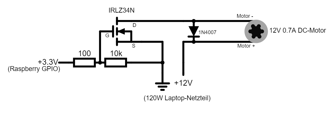

Moin,
ich habe vor eine kleine Schaltung für ein paar Pumpen zu basteln und
ehrlich gesagt nicht besonders viel Ahnung, wenn's um das Verhalten von
Mosfets, Transistoren u.ä. geht.
Die Suchfunktion hier hat mir schon recht aufschlussreiche Informationen
geliefert (jedenfalls mehr als diverse Google-Ergebnisse), aber ich
wollte sicherheitshalber nochmal kurz Bestätigung suchen.
1) Sollte der Aufbau so funktionieren oder hab' ich was übersehen?
2) Das ganze soll 10x an verschiedenen GPIOs laufen. Hält ein
generisches 12V-Netzteil die A-Sprünge aus, oder sollte da noch
irgendwas zum Abfedern dazu? (geplante Schaltfreq. sollte unter 4Hz
bleiben, aber da bin ich flexibel wenn nötig)

von Jörg R. (solar77)
Ich würde einen Mosfet wählen bei dem es einen spezifizierten Wert für
den Rds(on) gibt, und zwar für 3,3V. Der IRLZ34N ist erst ab 4V
spezifiziert.

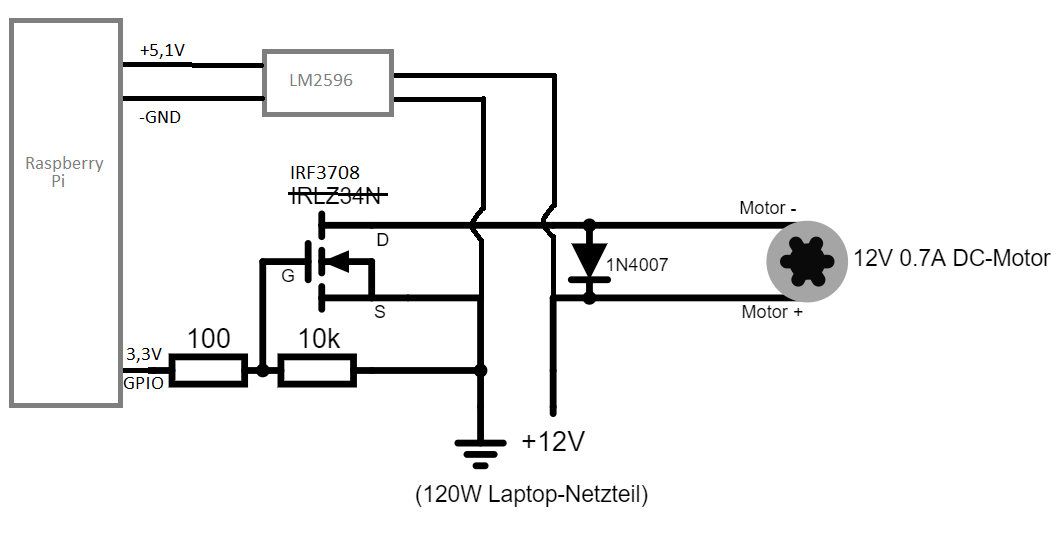

von jan (Gast)
Manfred schrieb:
> Ich würde einen IRF3708 verwenden.
Okay, wie sieht das hier aus?
pessi mist schrieb:
> Öhm ...  Salamitaktik?
Mir war nicht bewusst, das abgesehen von dem Raspberry noch ein
getrennter Controller erwartet wird.. Aber hier mal das Bild wie
gedacht..

von Axel R. (axlr)
Noch nen 470uF parallel zu den 12V und  den Motor mit Drosseln und
kondensatoren entstören.
Sowas zB
https://www.conrad.de/de/p/entstoerfilter-passend-fuer-modellbau-motor-500-600er-234559.html
Hier kurz erklärt: (erster Google-Link)
https://www.roboternetz.de/community/threads/332-Wie-entst%C3%B6rt-Ihr-Motoren
von Maxim B. (max182)
Das wird funktionieren, ist aber nicht optimal.
IRLZ34N ist vor allem nicht optimal. Verältert. Frühere Generation von
MOSFET. Dazu noch für 55 Volt... Bei MOSFETs ist das so, daß bessere
Werte bei MOSFETS bis 30, selten 40 Volt sind. MOSFET für höhere
Spannungen haben alle andere Werte deutlich schlechter.
Es gibt Wert, um MOSFET-Qualität zu vergleichen: Qg(t)*Rds.
Ich habe für meine Zwecke eine Excel-Tabelle gemacht, wo wichtigste
Werte tabellarisch zu sehen sind. Zwar habe ich Qg(t) und Rds für
Vg=4,5V verglichen (für TO wäre 3,3V praktischer), aber eine Vorstellung
über Qualität kann man trotzdem haben... Dabei habe ich keine
Maximalwerte sondern typische Werte verglichen... Also:
IRLZ34N: V_DS=55V, Rds(4,5),mΩ=46, Qg(4,5),nC=25, Rds*Qg=1150
IRLZ44Z: V_DS=55V, Rds(4,5),mΩ=20, Qg(4,5),nC=24, Rds*Qg=480
AP83T02GH: V_DS=25V, Rds(4,5),mΩ=11, Qg(4,5),nC=24, Rds*Qg=264
Si4114DY: V_DS=20V, Rds(4,5),mΩ=5,6, Qg(4,5),nC=27,5, Rds*Qg=154
AOD4184A: V_DS=40V, Rds(4,5),mΩ=7,6, Qg(4,5),nC=14, Rds*Qg=106,4
Si4134DY: V_DS=30V, Rds(4,5),mΩ=14,5, Qg(4,5),nC=7,3, Rds*Qg=105,9
AOD66406: V_DS=40V, Rds(4,5),mΩ=7,4, Qg(4,5),nC=8,5, Rds*Qg=62,9
Das sind keine Pantasie-MOSFET, AP83T02GH, AOD4184A und AOD66406 habe
ich vor kurzem gekauft. Ich möchte nicht sagen, daß man unbedingt die
nehmen sollte. Aber deutlich: IRLZ34N ist für 12 Volt-Motor einfach
nicht optimal.
von jan (Gast)
Ah, supi.. Die Teile passender zum Projekt dimensionieren macht Sinn,
und in das Entstören der Motoren werd' ich mich noch ein wenig einlesen.
Danke schonmal für die Tipps. :)
Was hast Du hieran nicht verstanden?
> spezifiziert.
ALLE deine Aufgeführten Mosfets sind für die Anwendung des TO nicht
geeignet, jedenfalls nicht wenn deine tabellarische Auflistung stimmt.
Und besser wie der IRLZ34N sind die dann auch nicht. Das er veraltet ist
zudem auch ein schwaches Argument.
Dem TO wurde ein geeigneter Mosfet genannt, der ist für 2,8V Ugs
spezifiziert.

von HildeK (Gast)
Jörg R. schrieb:
> „Typische“ Werte zur Auswahl eines geeigneten Mosfet heranzuziehen ist
> der falsche Ansatz, jedenfalls für den Schaltbetrieb den der TO vorhat.
Das ist zwar richtig, aber:
- für ein Einzelstück kann man hier auch den IRLZ34N nehmen, wenn man
anschließend mal nachmisst, ob man ein einigermaßen typisches Exemplar
erwischt hat. Natürlich nochmals bei einem evtl. Austausch des nMOS.
- der Genannte kann bei 4V UGS 14A, der TO braucht 0.7A, es ist also
Reserve da, auch wenn man den Anlaufstrom berücksichtigt. Auch noch bei
3.3V, aber eben: Messen!
- bei einer Entwicklung für die Serie darf man es so natürlich nicht
machen und muss mindestens die 4V am Gate liefern.
Hast du schon mal beobachtet, wie viele BE mit ihren Parametern sehr
nach bei den typischen Angaben liegen? Da lohnt sich eine Messung schon,
wenn man das BE gerade zur Verfügung hat. Wenn der TO erst einkaufen
muss, dann ist die Empfehlung zum IRF3708 klar die bessere.
Wie gesagt: der Hinweis an den TO, dass man evtl. ein Problem bekommt,
ist selbstverständlich richtig. Dass es damit aber gar nicht gehen kann,
ist aber falsch.

der Raspberry erzeugt ein Software-PWM, also High für ca. 0,5s dann Low
für ca. 0,5s. Während ein anderer Pin 0,75s High und 0,25s Low gibt (für
1hz.. schneller wär nett, weniger wär aber auch möglich).
Der Motor betreibt eine Membranpumpe, hat also wenig Gelegenheit frei
weiterzurollen und wird nahezu umgehend zum Stillstand kommen.
Sorge war nur ob Elkos, oder Schaltzeiten der Mosfets, da zu große
Spannungsspitzen o.ä. erzeugen. Die Schaltzeiten und Anzahl der
gleichzeitig anspringenden Motoren könnte ich in der Software
dahingehend anpassen.
Teo D. schrieb:
> @TO, kannst du mit SOT23 oä. was anfangen?!
Ich nehme an das bezieht sich nur auf die Baumform des Mosfets? Noch nie
in der Hand gehabt.. Ich nehme an TO220 werd ich besser verarbeiten
können.
Und im Endeffekt ist das ganze nur ein kleines Bastelprojekt.. Es ist
kein Problem alle Mosfets vorher durchzutesten ob sie reagieren wie
erwartet, und auch kein Problem wenn ich ein paar falsche gekauft hab,
und nochmal nachlesen muss. Holprige Lernprozesse, und Teile die übrig
bleiben für zukünftige Hirngespinste, sind doch willkommener Teil des
ganzen..
Das wird keine Serienproduktion, und ist auch nicht für den Dauerbetrieb
gedacht, habe also ne gewisse Fehler/Effizienztolleranz..

@jan:
Auch wenn die langsame 1N4007 bei 4Hz Schaltfrequenz kein Problem
darstellt, würde ich dennoch eine schnellere (entweder eine "fast" PN
oder eine Schottky) nehmen. Denn wenn deine Software aufgrund eines
Fehlers mal höhere Frequenzen ausgibt, können hohe Stromspitzen
entstehen, die nicht gut für die Diode, den Mosfet und das Netzteil
sind. Eine 1N5817 kostet höchstens 3 Cent mehr als die 1N4007.
