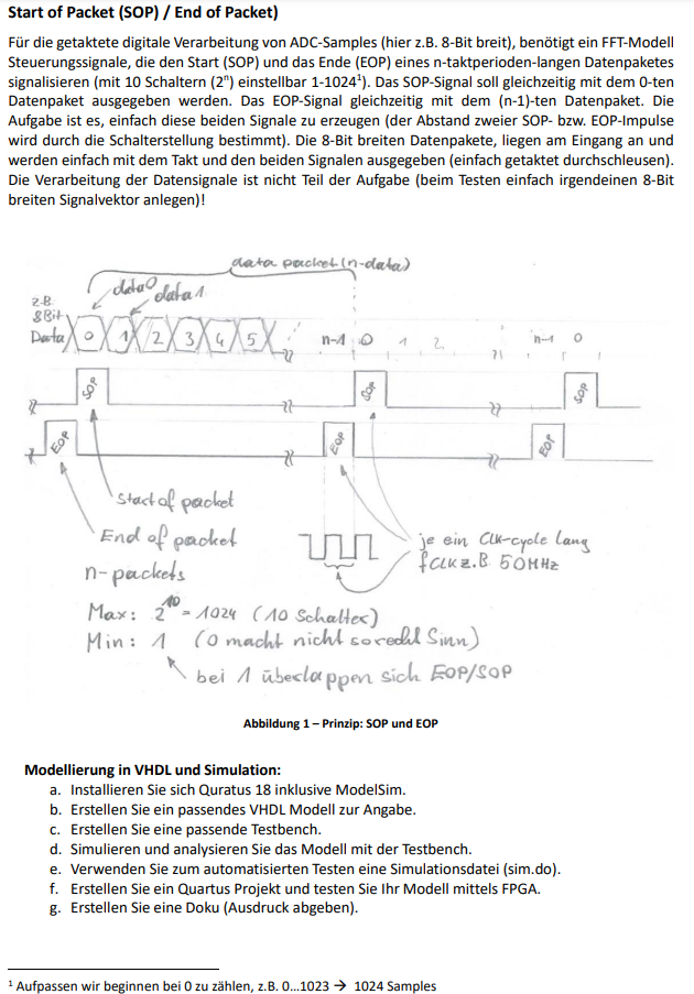

Im Anhang ist die Aufgabe, die ich bis 7.6.2021 abgeben muss. Ich bitte
um einen Ehrenmann der mir von dieser Aufgabe nur b) & c) lösen kann,
das würde mir schon sehr viel helfen!
Ich bedanke mich schon im Voraus bei jeglicher Art von Hilfe.

... solltest du mal ganz von vorn anfangen und einen simplen Zähler
simulieren. Dann einen Blinker, der auf einem Zähler basiert, und dann
einen Blinker, der sich mit den DIP-Schaltern einstellen lässt, und dann
hast du die Aufgabe schon gelöst.
Die Aufgabe an sich ist so einfach, dass ich zweimal schauen musste, ob
da nicht irgendwo ein Haken ist. Aber nein: im Grunde reicht 1
rücksetzbarer Zähler, bei 0 den SOP ausgibt und dann beim Erreichen des
Endwerts (eingestellt durch die DIP-Schalter) den EOP ausgibt und
gleichzeitig den Zähler wieder zurücksetzt.
Wenn der gesamte HDL-Code nicht mehr auf 1 Bildschirmseite passt, dann
ist er zu umständlich...

> Das ist sehr wahrscheinlich schlicht eine übliche Übungsaufgabe wie man
> sie an einer Hochschule den Studierenden vorsetzt.
Komische beschrieben! Wenn ich das richtig interpretiere, dann braucht
er nur einen Zähler, der bis Schalterstellungende zählt, sobald der SOP
gekommen ist. um selber den EOP zu senden. Dann noch ein bissl
einsynchen wegen Schaltereffekten und globalem Timing, sowie dem
richtigen Weiterreichen der Eingangsdaten.
Da gibt es praktisch nichts zu Codieren. Das ist eher das Level "Duale
Hochschule".

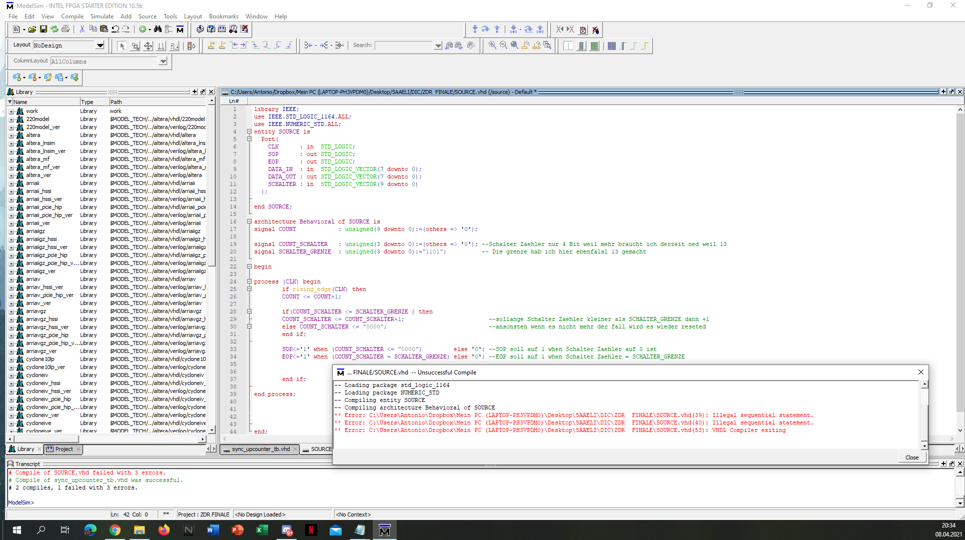

OP #6648019
Dein Kommentar hat mir schon sehr viel geholfen, vielen Dank :)
Ich hab im Grunde einen rücksetzbaren Zähler (8-Bit) erstellt, der bei
00000000 eine steigende Flanke ausgibt von mein SOP-Signal und dann
beim Erreichen des Endwerts 11111111 den EOP ausgibt.
Mein Problem ist "Dann beim Erreichen des Endwerts, eingestellt durch
die DIP-Schalter, den EOP ausgibt und gleichzeitig den Zähler wieder
zurücksetzt", ich weiß leider überhaupt nicht wie ich das realisieren
soll.
Hier ist mein Programm, ich weiß das es ziemlich schlecht geschrieben
ist aber besser hab ich es nicht hinbekommen:
HAUPTPROGRAMM:
library IEEE;
use IEEE.STD_LOGIC_1164.ALL;
use IEEE.STD_LOGIC_ARITH.ALL;
use IEEE.STD_LOGIC_UNSIGNED.ALL;
entity SOURCE is
    Port ( CLK,RST, EOP, SOP : in  STD_LOGIC;
           COUNT : inout  STD_LOGIC_VECTOR (7 downto 0));
end SOURCE;
architecture Behavioral of SOURCE is
begin
process (CLK,RST)
begin
if (RST = '1')then
COUNT <= "00000000";
elsif(rising_edge(CLK))then
COUNT <= COUNT+1;
end if;
end process;
end Behavioral;
TESTBENCH:
library IEEE;
entity sync_upcounter_tb is
end entity;
architecture tb of sync_upcounter_tb is
component SOURCE is
Port ( CLK,RST,SOP, EOP : in STD_LOGIC;
end component;
signal CLK,RST,SOP : STD_LOGIC := '1';
signal EOP : STD_LOGIC := '0';
signal COUNT : STD_LOGIC_VECTOR(7 downto 0);
begin
uut: SOURCE port map(
CLK => CLK,
SOP => SOP,
EOP => EOP,
RST => RST,
COUNT => COUNT);
clock: process
begin
RST <= '0';
SOP <= '0';
EOP <= '0';
CLK <= '0';
wait for 20 ns;
CLK <= '1';
wait for 20 ns;
  if (COUNT = "00000001") then
  SOP <= '1';
  wait for 20 ns;
  SOP <= '0';
  elsif (COUNT /= "00000001") then
  SOP <= '0';
  end if;
  if (COUNT = "11111111") then
  EOP <= '1';
  wait for 20 ns;
  EOP <= '0';
  elsif (COUNT /= "11111111") then
  EOP <= '0';
  end if;
end process;
end tb;

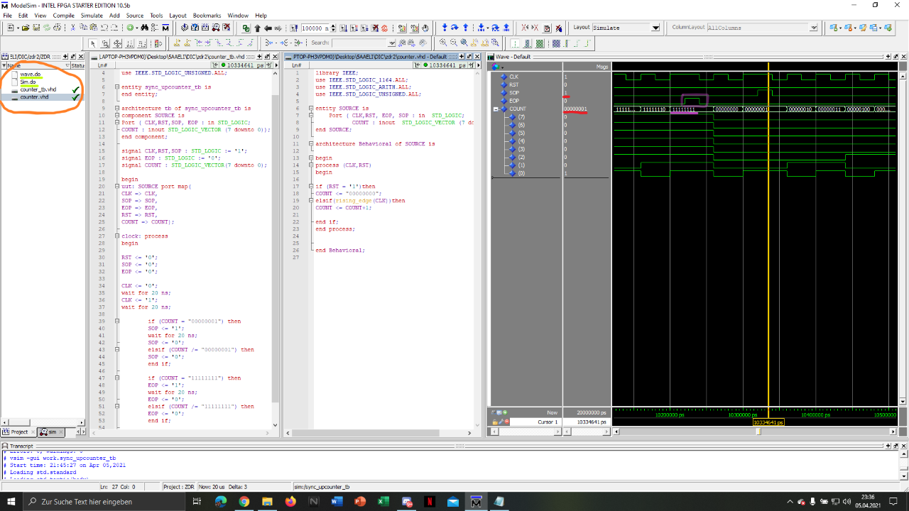

#6648026
Ähm ... du machst das alles in der Testbench wenn ich das korrekt sehe.
Du solltest das aber in deiner Komponente SOURCE machen. Ich schreibe
dir mal eine Testbench ... dauert aber etwas.
Ausserdem solltest du Quelltexte als Datei anhängen. Direkt als .vhd wie
du sie schon hast.
beim Erreichen des Endwerts 11111111 soll bei EOP eine steigende
Flanke ausgegeben werden.
Mein Problem ist das die steigende Flanke von EOP eingestellt werden
soll durch DIP-Schaltern und dann gleichzeitig wieder den Zähler
zurücksetzt, ich weiß leider überhaupt nicht wie ich das realisieren
soll.
Mein Programm, ich weiß das es ziemlich schlecht geschrieben ist aber
HAUPTPROGRAMM:
library IEEE;
entity SOURCE is
end SOURCE;
begin
process (CLK,RST)
begin
if (RST = '1')then

OP #6648040
Lotta schrieb:
> ooch, die Aufgabe ist absolut geil und ich darf nicht proggen! :-(((((
> @toni:
> Was soll das dann werden? Ein Protokoll-Parser?
> mfg
Ich soll ein Passendes Programm dazu beschreiben und dann Dokumentieren
wie mein Programm Funktioniert und was ich mir dabei gedacht habe.
OP #6648049
>Kastanie mit Arsenglasur schrieb:
> Dann studier doch was anderes!
Ich bin noch nicht am studieren, dass ist meine Kolloquium Aufgabe die
in einem Fach bekommen habe.
> Du hast jetzt 2 Monate Zeit, genug also um sich in VHDL einzulernen und
> die Aufgabe zu lösen.
Ich habe mich wie schon erwähnt leider beim Datum verschrieben, es war
nicht bis 7.6 sondern bis
7.4 aber ich hab noch bis nächste Woche Zeit dafür bekommen also bis
14.4 dank
COVID-19 (Neue LOCKDOWN)
> Ist doch eh eine schöne, nicht zu schwere Aufgabe.
> Das macht man über ein verlängertes Wochenende.
> Anfangen muss man halt.
Leider ist VHDL für mich eine komplett neue Sprache und ich hab ja von
Null aus bekommen
Gast #6648060
Achim M. schrieb:
> Ich bitte dich als Ehrenmann dich selbst in den Kram einzuarbeiten. Wo
> hakt es denn genau? Wo bleibst du hängen?
Der TO fragt auch in anderen Forum heftigst um Hilfe. Ob das zielführend
ist? Sollte man nicht den Betreuer fragen, wie man es löst? Damit der
Mensch ein feedback bekommt, dass seine Aufgaben zu schwer sind?
OP #6648061
> du sie schon hast.
Herr @Gustl B. das würde mich wirklich sehr freuen, ich bedanke mich
schonmal in voraus für deine Hilfe und deine schnelle Antwort. :D
#6648082
Kann es sein, dass du versuchst die Aufgabe in der Testbench zu lösen
und nicht in der Komponente SOURCE? Mach das dort und verwende keine
wait Statements bis vielleicht auf die Clock.
Ausserdem:
1. RST ist nicht verlangt.
2. COUNT hat bei den Ports nix verloren, das kommt weder von außen rein
noch soll es raus.
3. Daten sollen rein und auch wieder rein, du brauchst also einen Daten
Ein- und Ausgang. Aber glaube nicht, dass dafür ein einziger inout geht.
4. Meide inouts.
5. Die 10 Schalter müssen irgendwie rein in deine Komponente, die
fehlen.
Ich habe mal eine Testbench und die Komponente angehängt. Die Testbench
ist großflächig neu und macht alles was du brauchst, die muss nicht
angefasst werden.
In deiner Komponente "SOURCE" hast du diese Schnittstellen:
CLK      : in  STD_LOGIC;
SOP      : out STD_LOGIC;
EOP      : out STD_LOGIC;
DATA_IN  : in  STD_LOGIC_VECTOR(7 downto 0);
DATA_OUT : out STD_LOGIC_VECTOR(7 downto 0);
SCHALTER : in  STD_LOGIC_VECTOR(9 downto 0)
CLK ist der Takt, der kommt von der Testbench rein.
SOP und EOP sollst du erzeugen, das ist deine eigentliche Aufgabe. Das
sind beides Ausgänge.
DATA_IN sind die Daten die reinkommen, aber die brauchst du nur
durchzuschleifen an DATA_OUT, da gehen die wieder raus. Aber: Wie in der
Aufgabenstellung geschrieben sollen die getaktet durchgeschliffen
werden.
SCHALTER ist der 10 Bit Eingang der dir den Wert vorgibt wie lang ein
Paket seien soll. In der Abhängigkeit vom Wert von SCHALTER sollst du
SOP und EOP erzeugen.
SCHALTER habe ich in der Testbench fest auf den Wert 13 gelegt weil für
den Anfang ein fester Wert völlig ausreicht.
Brich die Aufgabe in kleinere Teile runter:
1. Baue einen Zähler der so viele Takte hochzählt wie der WERT von
SCHALTER ist und der danach direkt wieder auf Null zurückgeht.
2. Erzeuge SOP so, dass es den Wert '1' hat wenn der Zähler den
Zählerstand 0 hat.
3. Erzeuge EOP so, dass es den Wert '1' hat wenn der Zähler sein Maximum
erreicht hat.
Was für mich noch unklar ist, ob man hier auch den Inhalt der Daten
erzeugen soll. Laut Aufgabenstellung nein, aber trotzdem stehen in den
Daten Werte von 0 bis zum Maximum drinnen und wiederholen sich und
passen auch zu SOP und EOP. Unklar, kannst du ja den Lehrer mal fragen.
OP #6648131
Ich hab es tatsächlich versucht in der Testbech zu lösen, gut ich
versuche es in Soure zu machen, ok ich probier mal weiter rum, ohne wait
Statements. Ich bin mir zwar nicht sicher warum ich keine wait
Statements benutzen darf aber das wird schon seine Gründe haben.
> Ausserdem:
Stimmt, Sie haben recht es ist wirklich nicht verlangt.
> noch soll es raus.
Vielen Danke dies wusste ich ebenfalls nicht.
> 4. Meide inouts.
> fehlen.
Das mit den Schaltern wusste ich halt überhaupt nicht wie das machen
soll.
> angefasst werden.
OMG VIELEN LIEBEN DANK!
> CLK      : in  STD_LOGIC;
> werden.
Ich komm mir vor wie der größte trottel aber was ist mit
"durchzuschleifen an DATA_OUT" gemeint ?
Asoo je nachdem wie die Schalter geschalten sind, erst dann sollen SOP
und EOP erzeugt werden. Ich glaub mir wird erst jetzt wirklich bewusst
was ich überhaupt machen sollte. :D
signal paketlaenge : integer range 0 to 1023:=*13*;
Diese 13 heißt also das die jetzige Schalterstellung auf 13 ist, richtig
> Zählerstand 0 hat.
> erreicht hat.
Ich versuche mal die Nummer 1. zu machen :)
Ich melde mich wieder wenn ich das geschafft habe.
Ich glaube ebenfalls nicht, dass dies verlangt wird
Mein Lehrer antwortet mir nicht mal und selbst wenn sagt er mir ich
Zitiere " Das haben wir irgendwann mal im Unterricht besprochen" oder
"Das solltest du schon selber wissen" :/
*NOCHMALS VIELEN DANK FÜR DEINE HILFE!*
Der Grund ist, dass es das in Hardware im FPGA nicht gibt. Der FPGA
kennt keine Zeit. Wenn du im FPGA z. B. 1 us lang warten willst, dann
musst du einen Takt verwenden. Wenn du beispielsweise einen 100 MHz Takt
hast, dann ist eine Taktperiode 10 ns lang. Du musst mit diesem Takt
also von 0 bis 99 zählen, dann hast du 1 us lang gewartet.
Das was in der Testbench steht kommt später nicht ins FPGA, da darfst du
dich austoben und auch Beschreibungen nutzen die man nicht ins FPGA
einbauen kann.
Wir duzen uns hier glaube ich ... (-:
Gute Frage. Du bekommst von außen, also von der Testbench in dem Fall,
Daten rein, die brauchen dich nicht weiter zu interessieren, aber du
musst sie auch wieder ausgeben. Daher habe ich die den Dateneingang
DATA_IN und den Datenausgang DATA_OUT eingebaut.
Im einfachsten Fall kannst du die miteinander verbinden:
DATA_OUT <= DATA_IN;
Aber es ist gefordert, dass das getaktet passiert damit eben die Daten
auch um einen Takt verzögert werden. Warum auch immer. Jedenfalls mach
diese Zuweisung, also die Verbindung von DATA_OUT und DATA_IN in einem
getakteten Prozess.
Kein Ding, ging mir auch oft so.
Ja, die 10 Schalter sind ein 10-Bit Wert. Und Der Abatsnt von SOP bis
EOP soll so viele Takte lang sein wie der Wert der Schalter aktuell ist.
Und auf ein EOP folgt im nächsten Takt immer das nächste SOP.
Jap. Das ist natürlich einstatischer Wert in der Testbench, aber für den
Anfang reicht das. Wenn das bei dir funktioniert, also SOP und EOP 13
Takte auseinander sind[*], dann können wir das umbauen und die
Schalterwerte zur Laufzeit verändern.
[*] Genauer:
Wenn jetzt 13 eingestellt ist, dann soll dein Zähler von 0 bis 12 zählen
und dann wieder bei 0 anfangen.
Wenn der Zähler den Wert 0 hat ist SOP 1 und sonst 0.
Wenn der Zähler den Wert 12 hat ist EOP 1 und sonst 0.
> Ich weiß das so etwas nicht selbstverständlich ist
Ich war selber mal Lehrer und helfe immer gerne. Viel Erfolg!

OP #6649305
@Gustl B.
> Mach das dort und verwende keine wait Statements bis vielleicht auf die Clock.
> Zählerstand 0 hat.
> erreicht hat.
Ich hab die 3 Punkte dir du mir als Aufgabe gegeben hast, versucht zu
lösen so gut wie ich nur konnte. Ich hab die Testbench wie du mir gesagt
hast nicht angefasst und alles in Source gemacht.
Ebenfalls hab ich versucht keine  wait Statements zu benutzen.
Ich hab 3 Fehler in mein Programm, ich weiß aber leider nicht wo das
Problem ist. Könntest du dir, dass was ich bis jetzt gemacht habe, mal
anschauen und mir vielleicht sagen, was ich falsch gemacht habe?
Könntest du mir ebenso sagen ob ich diese 3 Punkte ansatzweise richtig
gemacht habe.
Foto und Code ist im Anhang :)

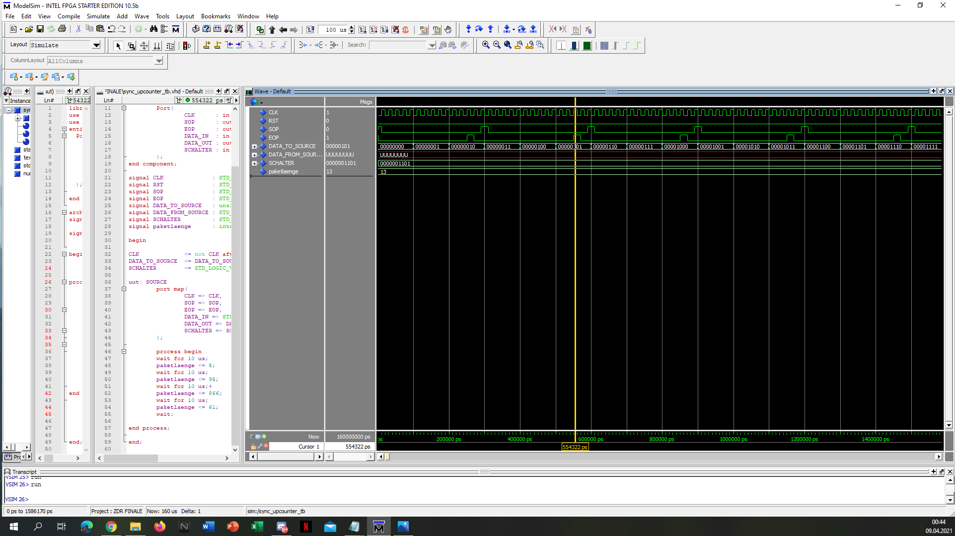

Wenn du in die Testbench noch
process begin
  wait for 10 us;
  paketlaenge <= 5;
  wait for 10 us;
  paketlaenge <= 95;
  wait for 10 us;
  paketlaenge <= 866;
  wait for 10 us;
  paketlaenge <= 61;
  wait;
end process;
einfügst ändert sich der Wert von deinem Eingang SCHALTER.

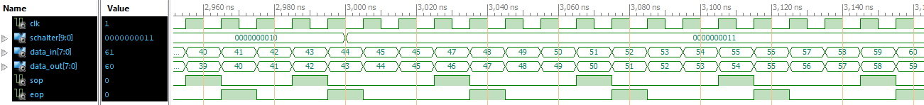

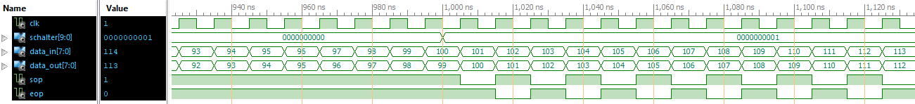

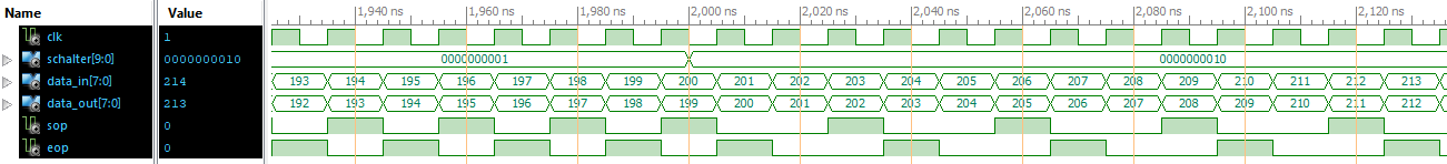

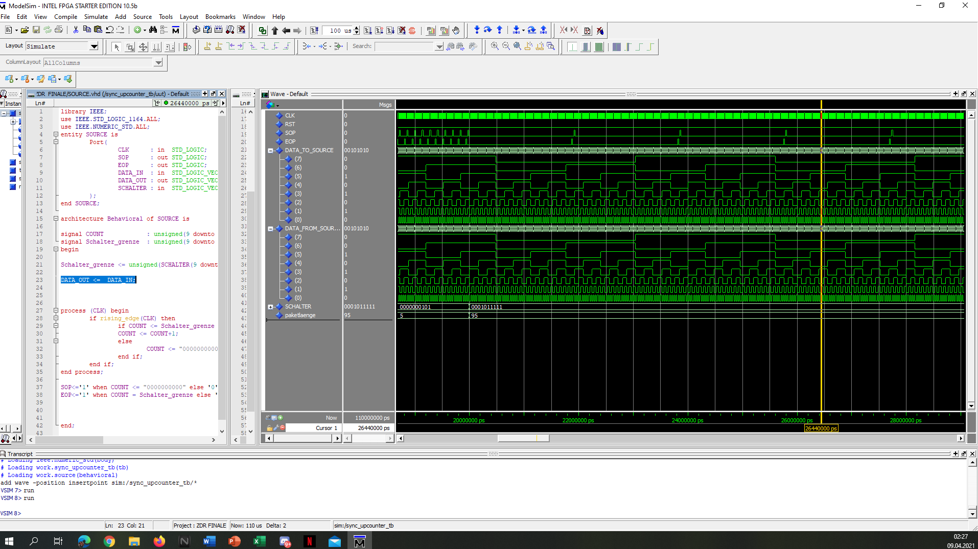

Aber irgendwie bekomme ich viel zu viele SOP & EOPS beim Simulieren.
Meinen Neuen Code und das Bild von der Simulation ist im Anhang.
Hab jetzt wieder keine Ahnung warum es so ausschaut.
Danke für die Antwort um diese späte Uhrzeit :)
#6649522
Toni Z. schrieb:
> Hab ich gemacht.
Jap, ist auch korrekt, du musst aber keine Integer nehmen sondern kannst
unsigned verwenden.
Toni Z. schrieb:
> Hab ich beseitigt.
Passt auch.
Nein, das passt schon. Wenn mit den Schaltern z. B. der Wert 13
eingestellt ist, dann wiederholt sich das eben alle 13 Takte. Du kannat
ja mal länger simulieren, so 10 us oder so und gucken ob das wirklich
immer die geforderte Anzahl an Takten ist von SOP bis EOP.
Einen Fehler hast du noch:
Zwischen EOP und dem nächsten SOP ist eine Lücke von einem Takt. Die
soll da nicht sein.
Ausserdem bekommt SCHALTER_GRENZE jetzt sofort immer den aktuellen Wert
von Schalter. Das ist nicht gut.
Stell dir vor da ist der Wert 100 eingestellt. Als Beispiel. Dein Zähler
zählt, ist z. B. schon beim Wert 80. Jetzt ändert Schalter und damit
auch dein SCHALTER_GRENZE den Wert auf z. B. 20. Dann geht dein Zähler
sofort auf 0 zurück. Es wäre vielleicht schöner wenn zuerst bis 100
weitergezählt würde und dann neu gezählt würde, dieses Mal dann bis 20.
Das ist aber nicht in der Aufgabenstellung gefordert.
Weiterhin:
Die DATA_IN sollen getaktet an DATA_OUT weitergereicht werden, das fehlt
noch.
Anbei eine Testbench die in jedem Takt Daten ausgibt. Und auch noch eine
leicht angepasste Version von deinem Code, ich habe das mal etwas
strukturiert und eingerückt.
Du kannst hier auch direkt .vhd Dateien in den Anhang hängen, die muss
man nie in .txt umbenennen. Ein guter Editor wie Notepad++ kann auch
.vhd öffnen. https://notepad-plus-plus.org/

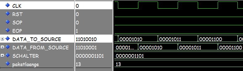

Ich hab dafür einfach DATA_OUT <= DATA_IN;  geschrieben.
Ich weiß nicht ob das so wirklich richtig ist aber beim Simulieren
bekommt DATA_FROM_SOURCE die sachen von DATA_TO_SOURCE 1zu1 also das
scheint so zu stimmen oder ?

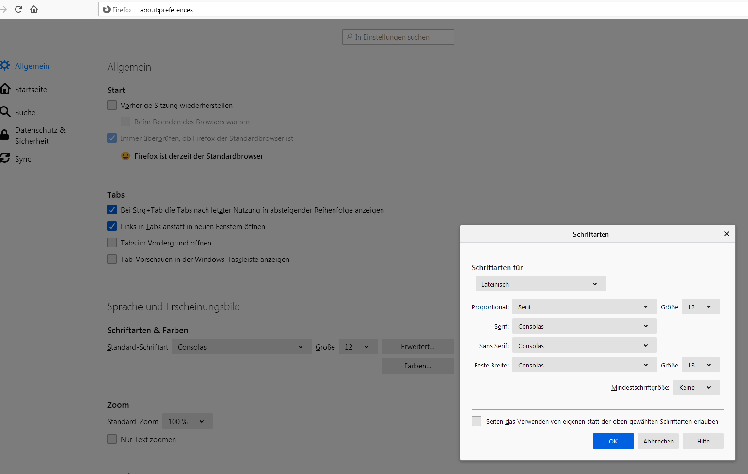

Gast #6651022
Lothar M. schrieb:
> Gustl B. schrieb:
>> 0 gegen ein O getauscht werden ...
> Ich muss da einen anderen Font einstellen. Irgendwie... :-/
Garnicht so einfach, ich hab erstmal:
https://en.wikipedia.org/wiki/Slashed_zero
nachlesen müssen um zu erfahren das 'Consolas' ein passender Font mit
Strich-Null ist. Und dann noch im Firefox unter erweiterte Fonts
rumgerührt, um verwechselfreie Darstellung zu erreichen.
