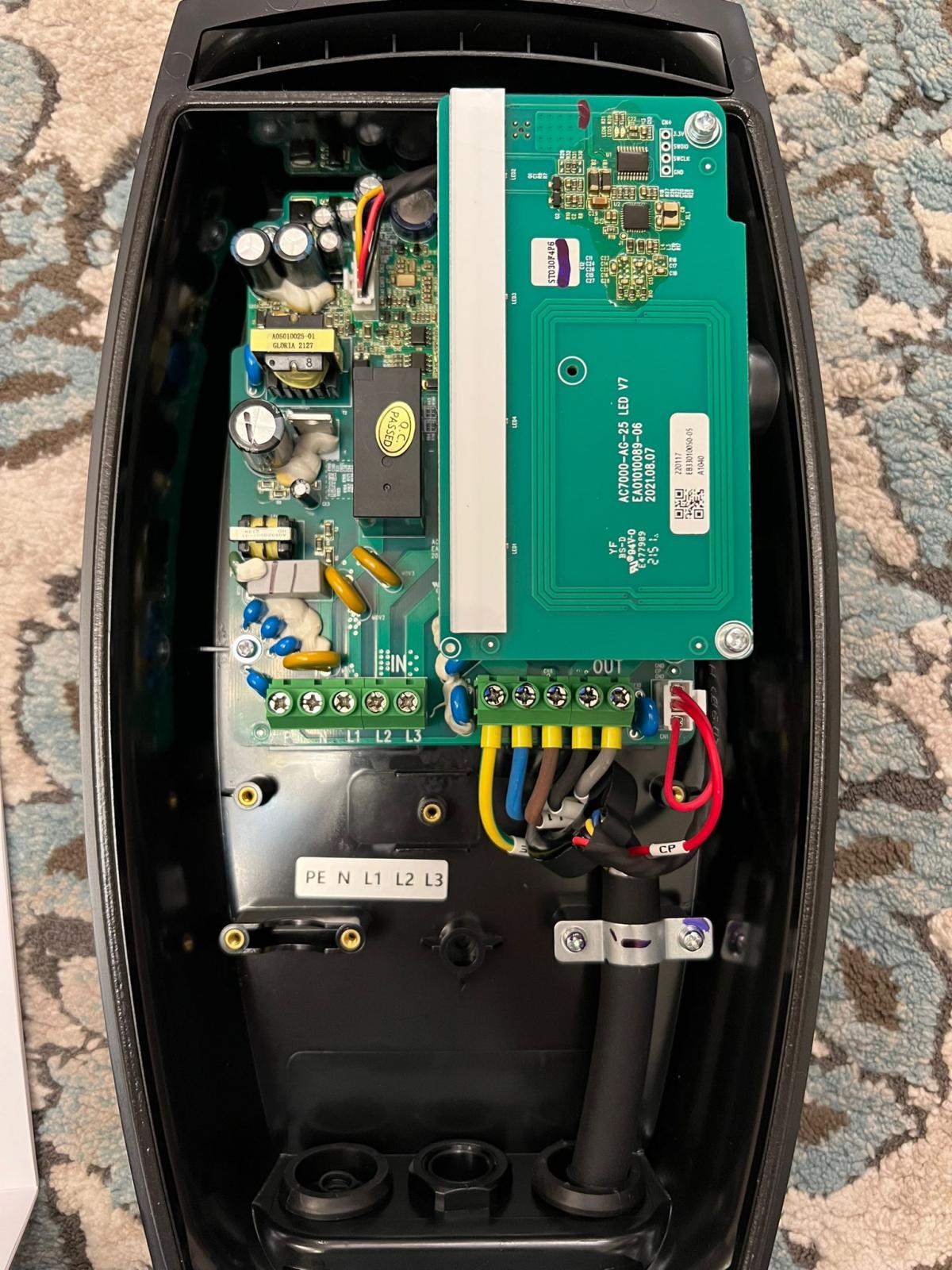

mit Hilfe der Bilder (mehr Detailfotos hier:
https://mail.netgaroo.com/img/AC011K-AE-25/) kann mir hoffentlich einer
von euch weiterhelfen und mir sagen was man da sieht und was die
vermutliche Funktion ist. Siehe Liste unten.
Letztlich suche ich Mitstreiter um eine open source firmware für die
AC011K-AE-25 zu entwickeln.

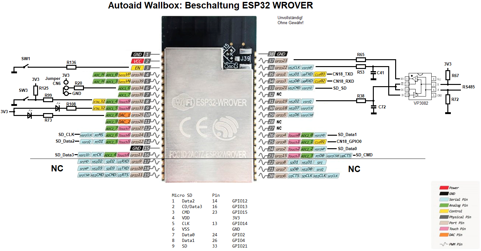

Beide Wallboxen nutzen den ESP32 mit 8 MB Flash Speicher als Hauptchip.
Die Autoaid/EN+ hat einen RFID Reader, eine RS485 Schnittstelle, einen
TF-Card Slot und ich glaube sie kann auch den Strom messen. An die
Firmware auf dem ESP32 kommt man auch einfach ran, weil RX, TX, 3V3,
GND, GP0 und mehr per Steckerleiste rausgeführt sind.

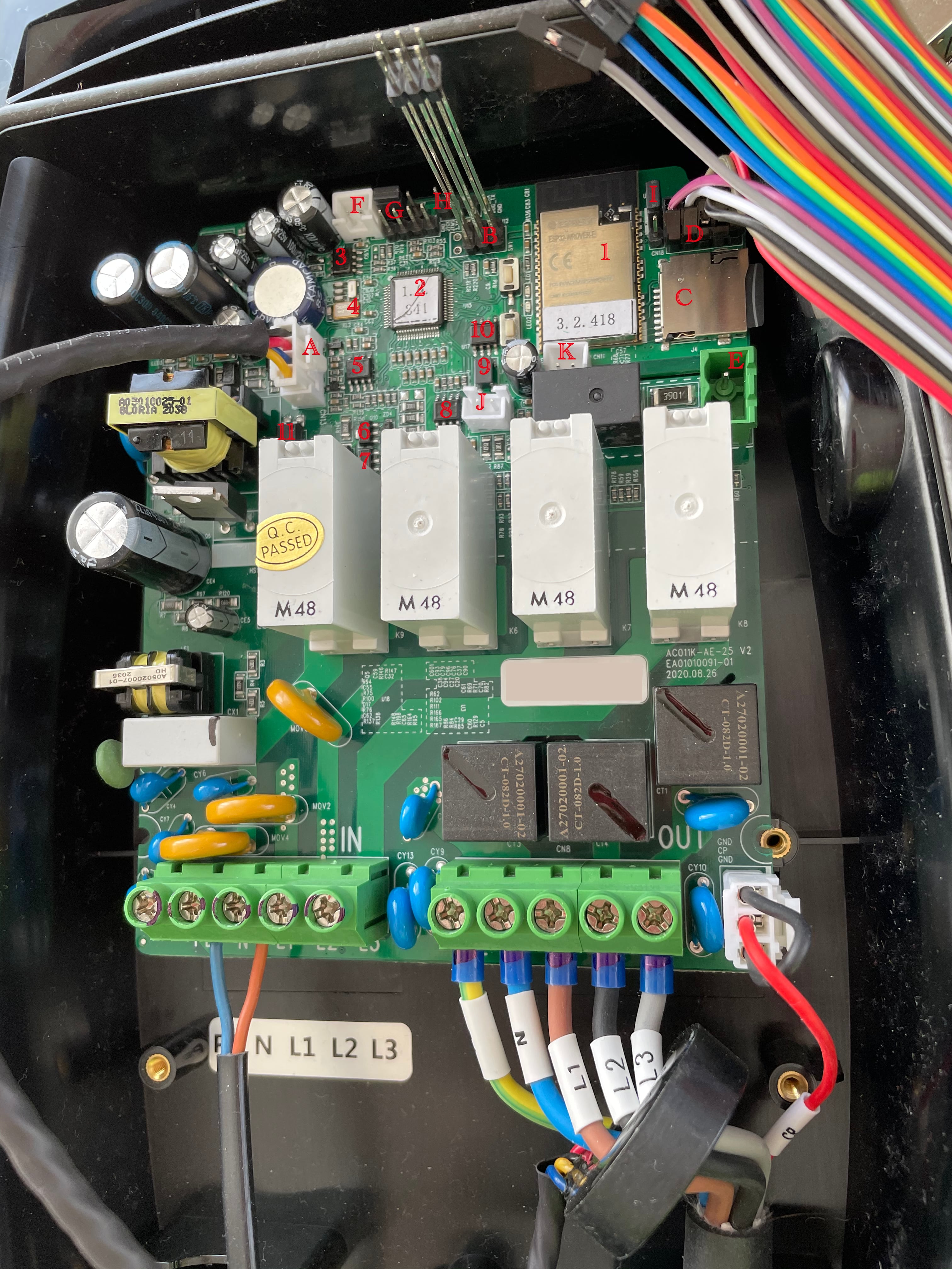

Da sind noch viele andere Chips und Anschlüsse auf der EN+ Platine von
denen ich noch nicht weiß welche Funktion die haben. Zum Beispiel ein
GD32F103 GD32 ARM Cortex-M3 Microcontroller.
Ich brauche Hilfe bei der Zuordnung zu Funktionen. Dafür hab ich die
Chips mal nummeriert und die Anschlüsse Buchstabiert.
A. DC Fehlerstrom Sensor
B. LED Leiste und RF Card Reader Anschluß
C. SD-Card Reader
D. ESP32 - Serial Anschluß
E. RS485 Anschluß ???
F.
G.
H.
I.
J.
K.
1. ESP32  --  Hauptprozessor - WiFi, BLE, SDCARD...
2. GD32F103
3.
4.
5.
6.
7.
8.
9.
10.
11.

reading partition table...
entry 0:
  label      : nvs
  offset     : 0x9000
  length     : 16384
  type       : 1 [DATA]
  sub type   : 2 [WIFI]
entry 1:
  label      : otadata
  offset     : 0xd000
  length     : 8192
  type       : 1 [DATA]
  sub type   : 0 [OTA]
entry 2:
  label      : phy_init
  offset     : 0xf000
  length     : 4096
  type       : 1 [DATA]
  sub type   : 1 [RF]
22
23
entry 3:
24
  label      : ota_0
25
  offset     : 0x10000
26
  length     : 2621440
27
  type       : 0 [APP]
28
  sub type   : 16 [ota_0]
29
30
entry 4:
31
  label      : ota_1
32
  offset     : 0x290000
33
  length     : 2621440
34
  type       : 0 [APP]
35
  sub type   : 17 [ota_1]
36
37
entry 5:
38
  label      : storage
39
  offset     : 0x510000
40
  length     : 3043328
41
  type       : 1 [DATA]
42
  sub type   : 129 [unknown]
43
44
Done

Auf den Bildern ist eine RFID Antenne zu erkennen (mehrere Leiterbahnen
parallel im Rechteck). Der dort angeschlossene Controller ist nicht zu
erkennen. Jedoch sollten die verwendeten Pins an der Gegenseite
Aufschluss geben welche Art Schnittstelle es ist. Darüber kann man
feststellen welcher Typ RFID Leser es ist.

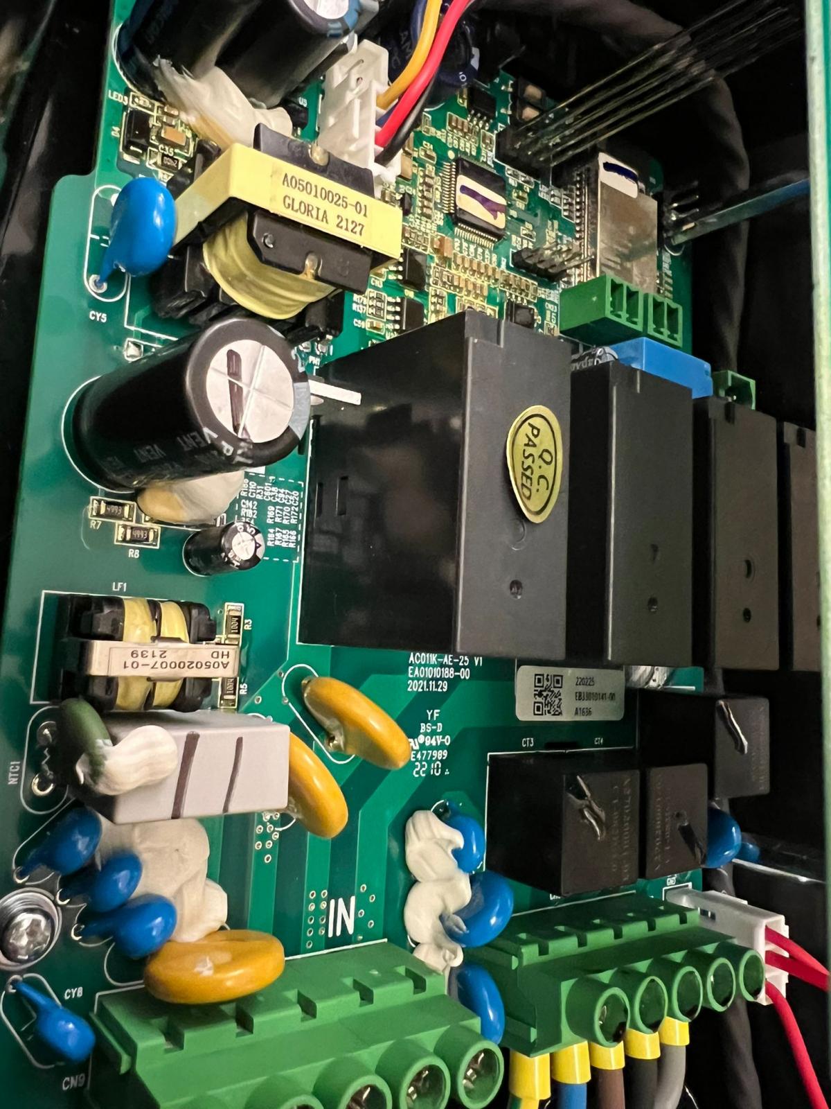

von Uwe G. (videopix)
Interessante Bilder!
Die mit M48 beschrifteten weißen Klötze sind offensichtlich die Schütze.
Schön, dass es vier einzelne Relais sind. Das würde bei
PV-Überschussladung auch ermöglichen, nur eine Phase durchzuschalten,
was die Effektivität erhöht. Bei dem kleineren schwarzen Kästchen
darüber dachte ich zuerst an ein Vorschaltrelais mit Netzspannung, aber
die Schütze sind normale finder-Relais mit 12V Ankerspanung für
16A/250V.
Sind die drei schwarzen Würfel unterhalb der Schütze Stromsensoren oder
Entstörglieder?
Die ICs 5 und 8 habe ich als 5532 identifiziert, also
Dual-Operationsverstärker. Hat sicher was mit der Leistungsmessung zu
tun.
IC 3 ist ein 24256 EEPROM.
Die Beschriftung von IC10 ist sehr schlecht zu erkennen. Irgendwas von
NXE: BFE... D814 oder so.

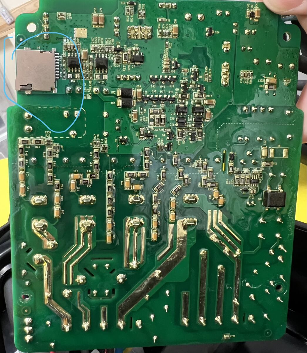

Ulkig finde ich, dass eine SD-Karte vorhanden ist. Was speichern die
denn da?
von Birger S. (birger_s)
Oh, ich hatte schon gedacht das sich dafür keiner interessiert.
Da freu ich mich nun um so mehr über die Antworten.
2. GD32F103       --  ARM M3 - mit der RFID Platine verbunden, PWM für die CP Leitung?
3. 24256E S99028  --  EEPROM Serial 256-Kb I2C
4.
5. 5532           --  Dual Low-Noise Operational Amplifiers
6.
7.
8. 5532           --  Dual Low-Noise Operational Amplifiers
9.
10. NXP A1040/c BFE D814  --  High-Speed CAN Transceiver ISO 11898
11.
Auf der RFID Platine:
12. FM17520       -- RFID IC
13. (STM)32F0     -- nicht sicher identifiziert
4x M48            --  finder-Relais mit 12V Ankerspanung für 16A/250V
3x CT-082D-1.0    --  PDU Current Transformer Current Transformer - Strommessung
Die SD-Karte hab ich reingesteckt. Die ist FAT32 formatiert und die
Originalfirmware speichert dort Logfiles (identisch zur seriellen
Ausgabe des ESP32). Ausserdem kann meiner Ansicht die Box mit Hilfe der
SD-Karte und einer speziellen Konfigurationsdatei darauf auch
konfiguriert werden. Das Format der Datei ist mir aber leider nicht
bekannt.

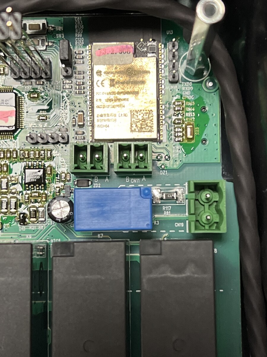

Das kleinere schwarze Kästchen neben der grünen Buchse ist nur sehr
schwer zu identifizieren. Die Schrift kann man nicht lesen weil es zu
dicht an den Relais ist. Ich hab zwar noch ein Foto angehängt, hab aber
nicht viel Hoffnung das das hilft.
Also der grüne Steckkontakt (E) ist sicher nicht der RS485-Anschluss.
Sieht eher aus wie ein Schalt-Ausgang über das schwarze Relais mit
Widerstand R18 in Reihe.
Bei der RS485 tippe ich auf Connector K, weil der mit B A beschriftet
ist.
Wenn IC 10 ein A1040 ist, dann führt Connector J den CAN-Bus-Anschluss
raus - wozu auch immer man den braucht.
G ist für das Flashen des GD32F103. Siehe auch
https://j2n.nl/blog/anchor-cms/index.php/posts/programming-gd32f103-chips-on-linux.
Ist H sein serieller Port?
I und oberhalb von G sind Jumper.
F könnte ein Deaktivierungseingang sein für Schlüsselschalter oder so.
Ist aber nur eine Vermutung.
Birger, kannst du die Rückseite der Platine nochmal schärfer
fotografieren? Mich würde interessieren, wie genau die Beschriftung auf
dem IC U1 ist.
Volltreffer: Der Chip auf der Rückseite ist ein RS-485 Transceiver
VP3082. Damit ist der Zweck von Connector K bestätigt.
Die Fotos sind perfekt!

Die aktualisierte Komponentenliste:
C. SD-Card Reader
E. Schalt-Ausgang über das schwarze Relais mit Widerstand R81 in Reihe
F. Deaktivierungseingang für Schlüsselschalter?
G. JTAG/SWD von 2 (GD32F103)
H. serieller Port von 2 (GD32F103)
I. Jumper am ESP32
J. CAN-Bus-Anschluss
K. RS485 Anschluß (Bezeichnung A B)
2. GD32F103RET6   --  ARM M3 - PWM für die CP Leitung
4. Oszillator     --  für den GD32F103 (8.000 MHz)
6. Transistor     --  zum Schalten der Relais (N/L1)
7. Transistor     --  zum Schalten der Relais (L2/L3)
9.
11. 817           --  Optokoppler - evtl. Notabschaltung?

Am ESP32 sind die beiden Taster und LEDs auf der Platine angeschlossen.
Außerdem der Jumper CN6, die RS485-Schnittstelle und der Kartenleser.
Die Programmierschnittstelle (RXD, TXD, GOIO0) sind auf CN18 zugänglich.
Die genaue Beschaltung habe ich als Bild angehängt.
Am GD32 hängt die RFID-Platine (über UART4 und PB12/PB13 für die
Front-LEDs), das EEPROM über I2C, das CAN-Interface und der Jumper CN7
über PC8. Der weiße Steckverbinder CN3 (Connector F) geht an GND und
VBAT, hat also mit der Stromversorgung der Echtzeituhr zu tun. DUG_RX
und DUG_TX hängen über Widerstände an USART0, JTCK und JTMS direkt am
Chip.

von Birger S. (Gast)
Der untere Taster (Auf dem Bild oben neben dem mit 10 beschrifteten
Chip) löst nach 5 Sekunden einen factory reset aus. Der andere Taster
macht einen reboot.
Aber Achtung! Das erneute Einrichten der App schmeisst dann einen Fehler
wenn man eine schon zuvor genutzte Telefonnummer verwenden will.
Also: AUF EIGENE GEFAHR!!!

von Content B. (Firma: Da) (contentblocker_da)
Was sind das für Bauteile links unten bei den Stromanschlüssen?
Ich meine die Gelben und Blauen? Varistoren? VDR?
Und was ist der Grüne links neben dem Grauen (C?)?
Von zweien kann ich dir die Bezeichnungen gleich sagen.
gelb: 14N561K
gross blau: Y1472M
Für die anderen müsste ich die Platine erst ausbauen.
Das grüne Teil links neben dem grauen Kondensator ist einer von mehreren
NTCs zum Erfassen der Temperaturen. Die anderen Teile sind soweit ich
das sehe zur Entsorgung von Spannungsspitzen auf den Leitungen.

von Bogdan G. (bogdan_g)
Hello
Thank you for your effort.
I have this box - PowerFed Home 11kw-1 - AC11000-AE-25
I think MAYBE is a newer version.
I don't see any SD card slot!
I can only control it via the mobile app - ChargeIn.
I did not find any OCCP settings in the app.
Please see the pictures.
I'll try to make a backup for the GD-Chip and ESP32 firmware.
I've ordered an ST-Link V2 Mini STM32 USB programming stick.
Later Edit.
I've read the wiki, I'll get to work!
The MicroSD is on the back ;)
Fat32?
32Gb?
