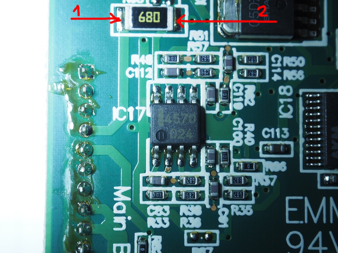

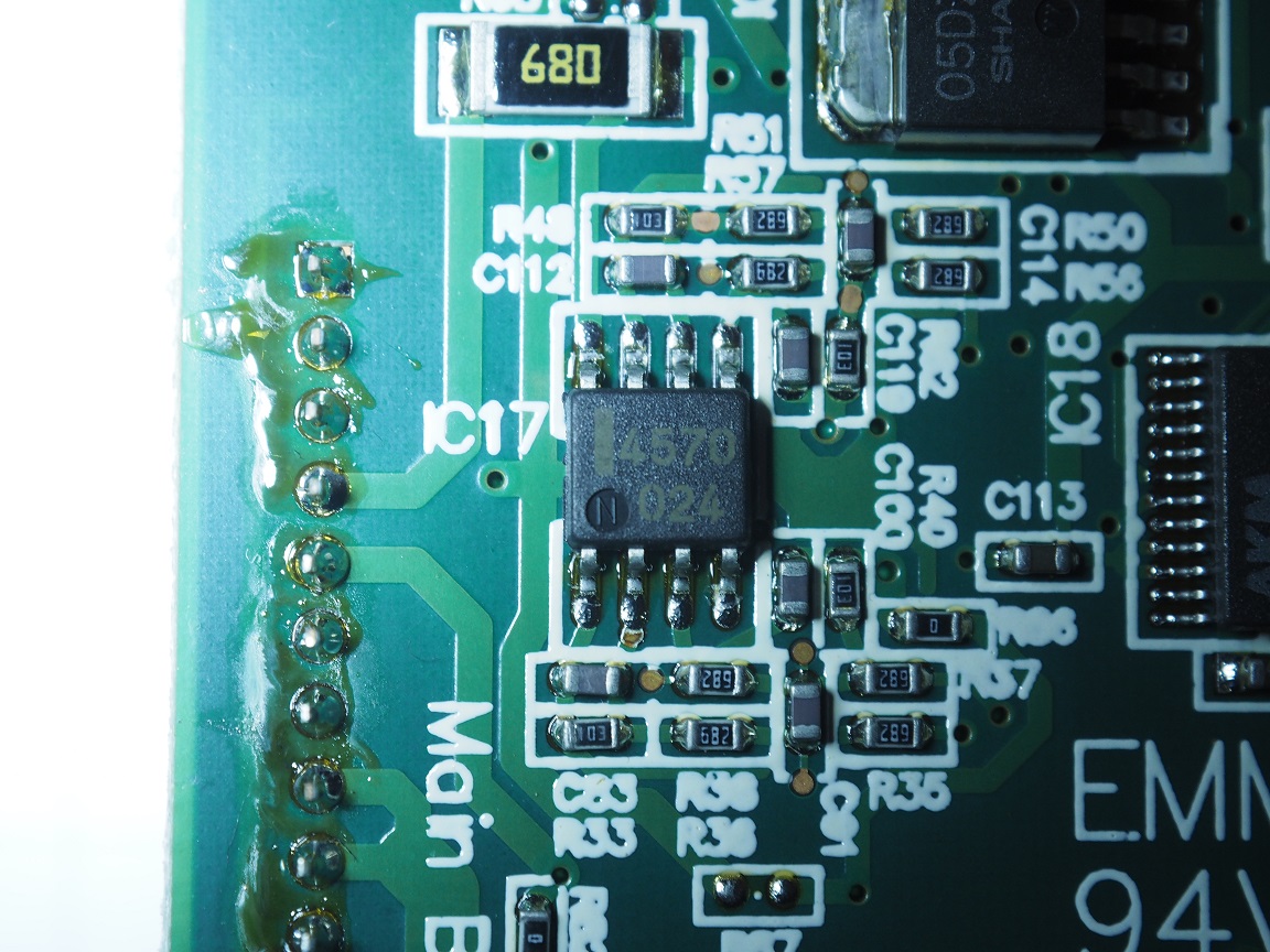

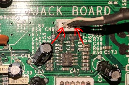

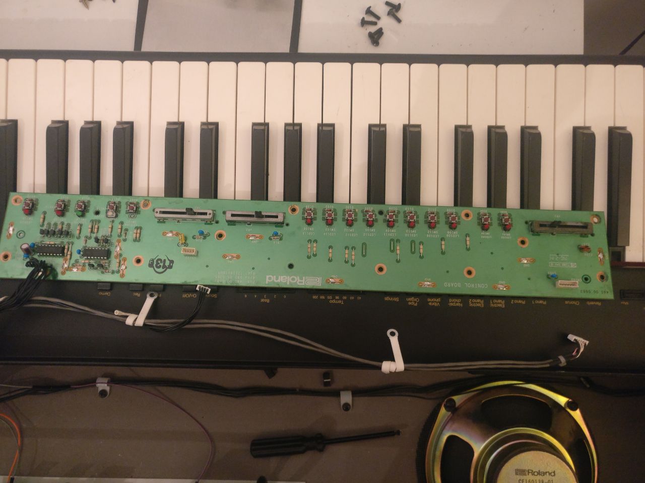

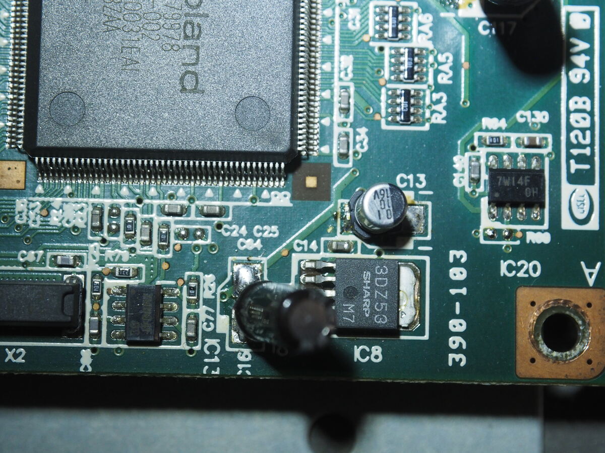

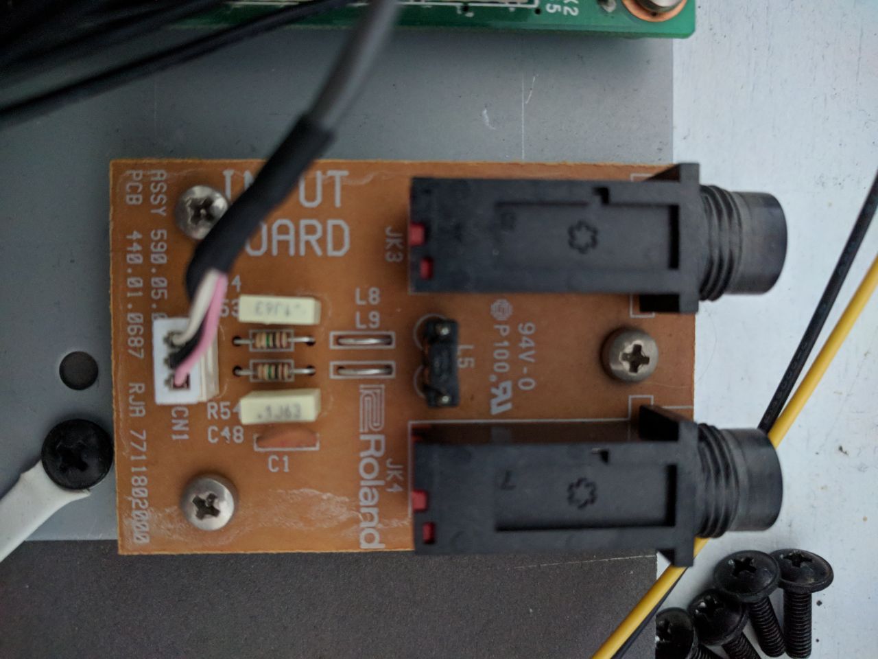

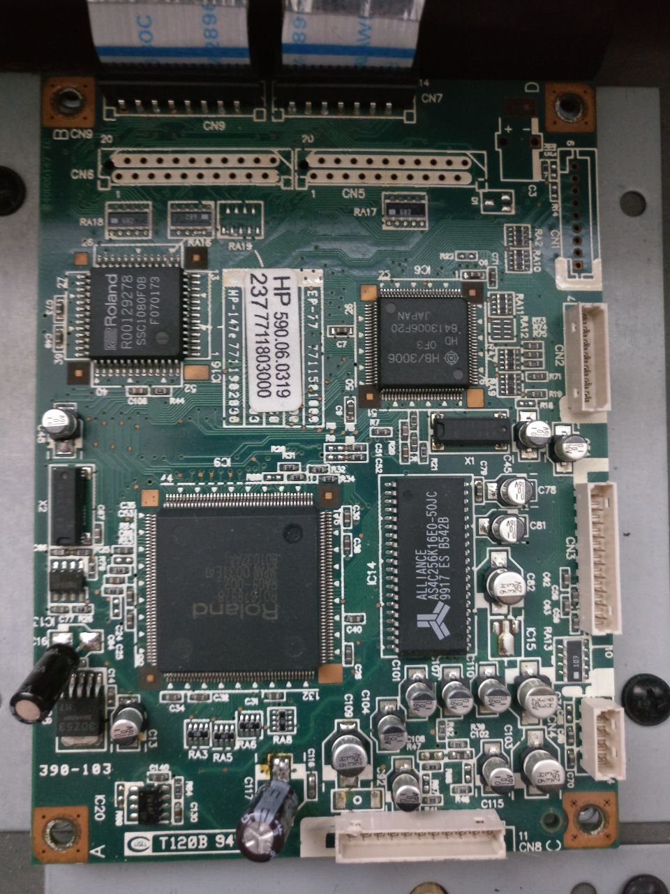

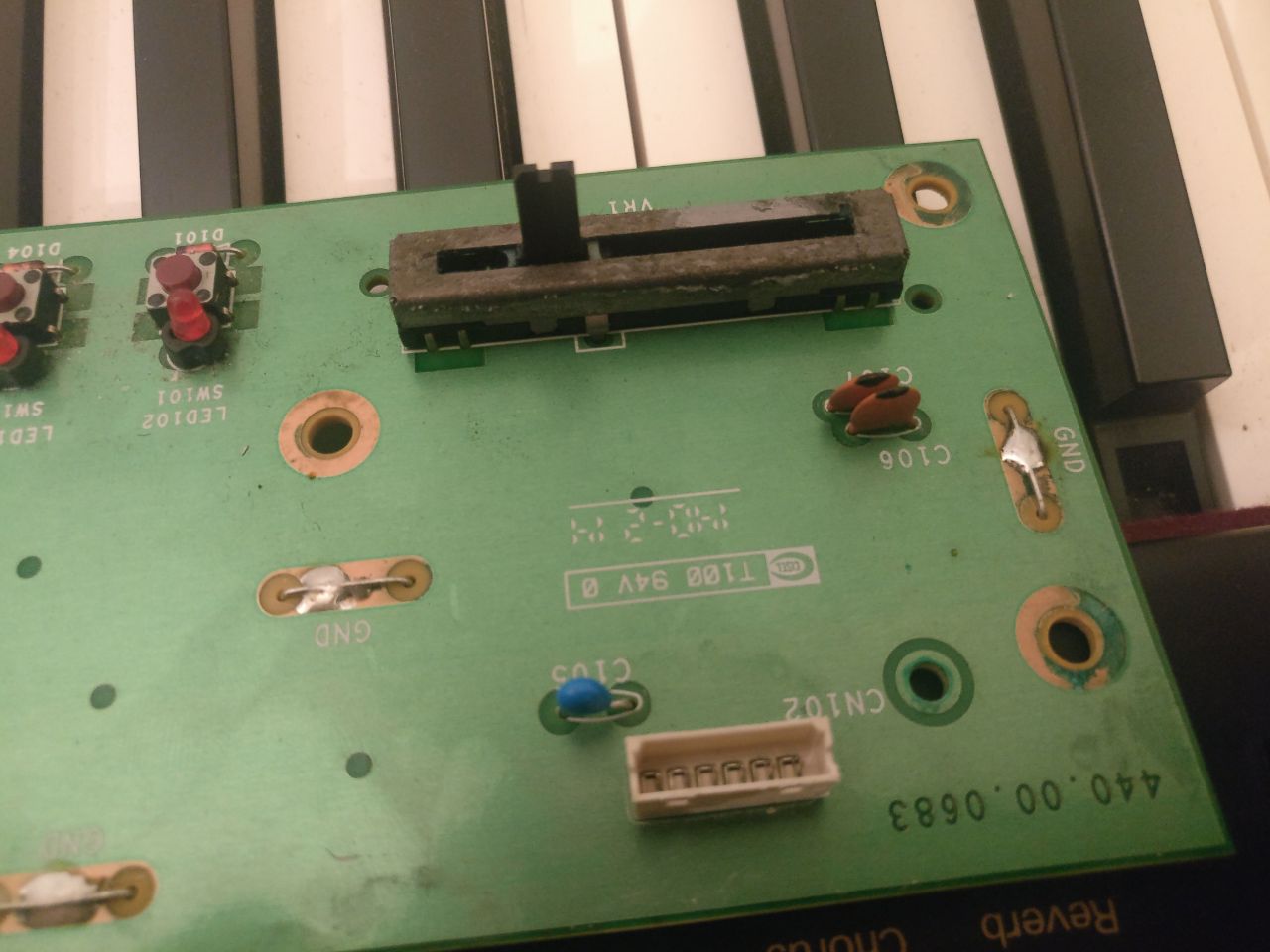

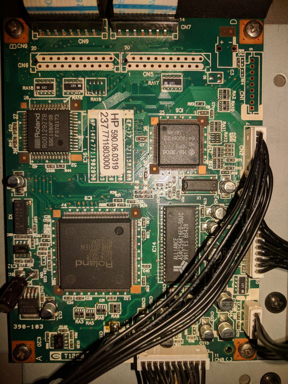

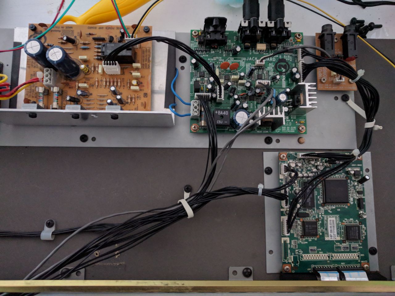

Bilder von den einzelnen Platinen habe ich angehängt und auch eine
Übersicht. Da MIDI funktioniert mutmaße ich mal, dass die Platine mit
Prozessoren, etc. zu funktionieren scheint, die verarbeitet doch erstmal
die Signale, die von der Tastatur kommen, sehe ich das richtig?
Liebe Grüße und vielen Dank für eure Hilfe :)

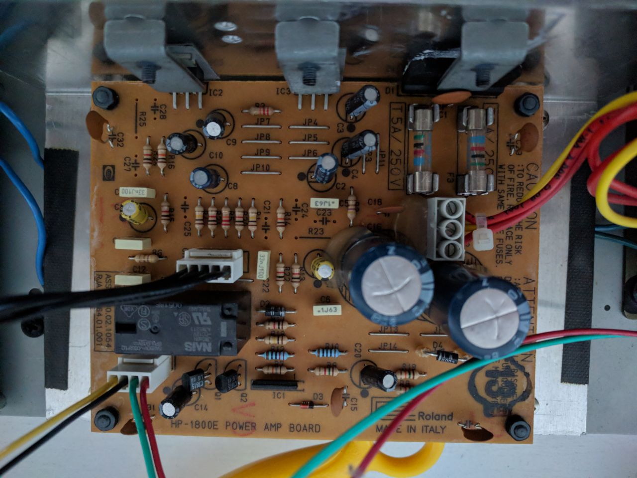

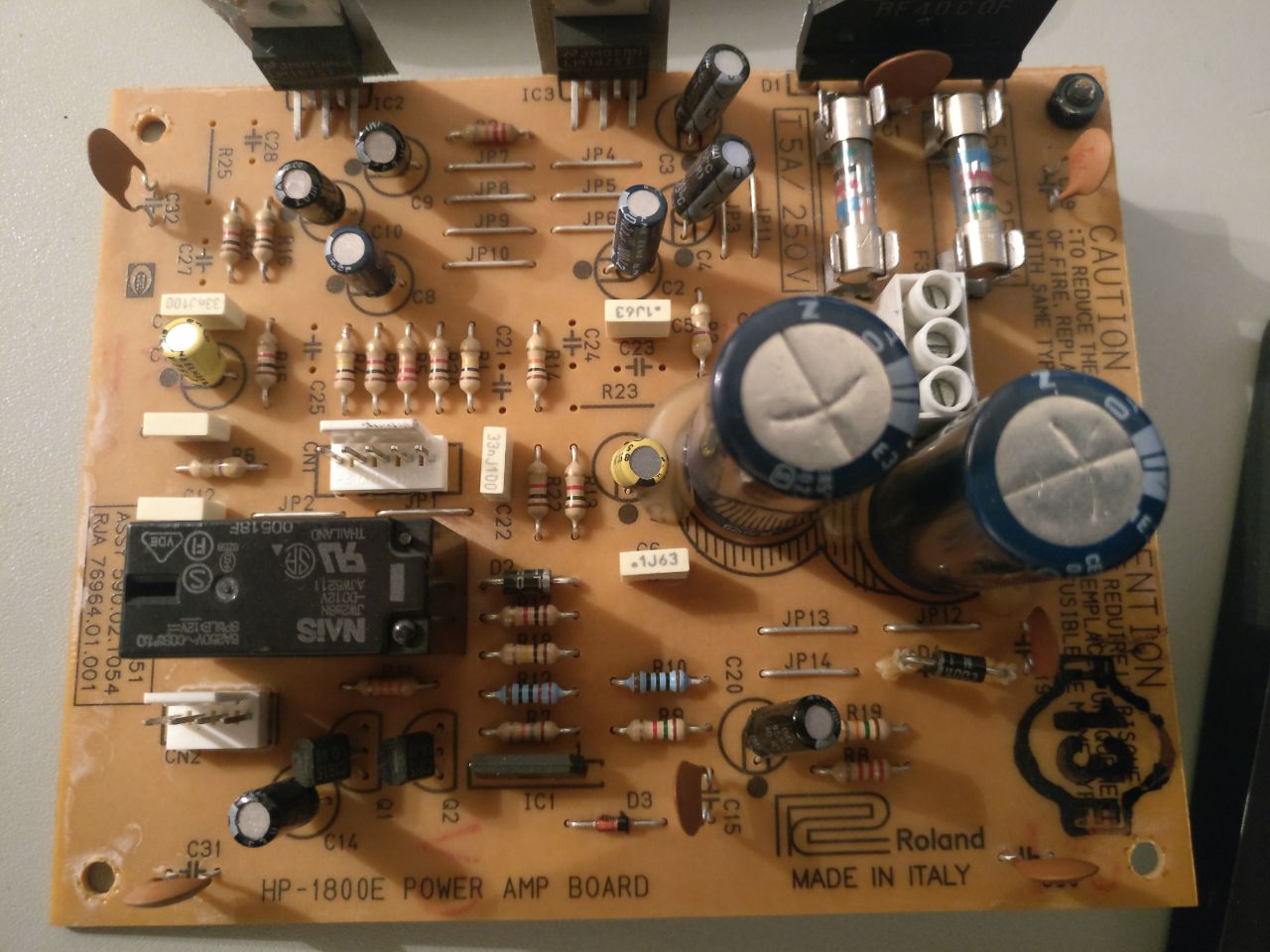

von Schleby N. (schleby)
Moin
Auf dem HP-1800E Power Amp Board befinden sich zwei Sicherungen für die
+UB und -UB Versorgungsspannung.
Ich vermute das sich hinter IC2 und IC3 irgendwas TDA20xx mäßiges
verbirgt, sind relativ günstige Gainclone Verstärker Ic´s, welche in der
Regel mit einer Symmetrischen Spannung betrieben werden.
==> -15VDC GNG +15VDC so in der Richtung.
Sollte eine der Spannungen stark abweichen oder gar fehlen , verschiebt
sich der Arbeitspunkt und es kommt nur noch Grütze raus.
Meine Empfehlung
-Sicherungen prüfen
-Soll Spannung Prüfen
==> Dazu auf dem Trafo müsste die Ausgangsspannung AC stehen , nach dem
Gleichrichter steigt die Spannung um den Faktor 1,414. also AC *1,414
ist die Soll DC Spannung.
-Sichtkontrolle aller umliegenden Bauteile.

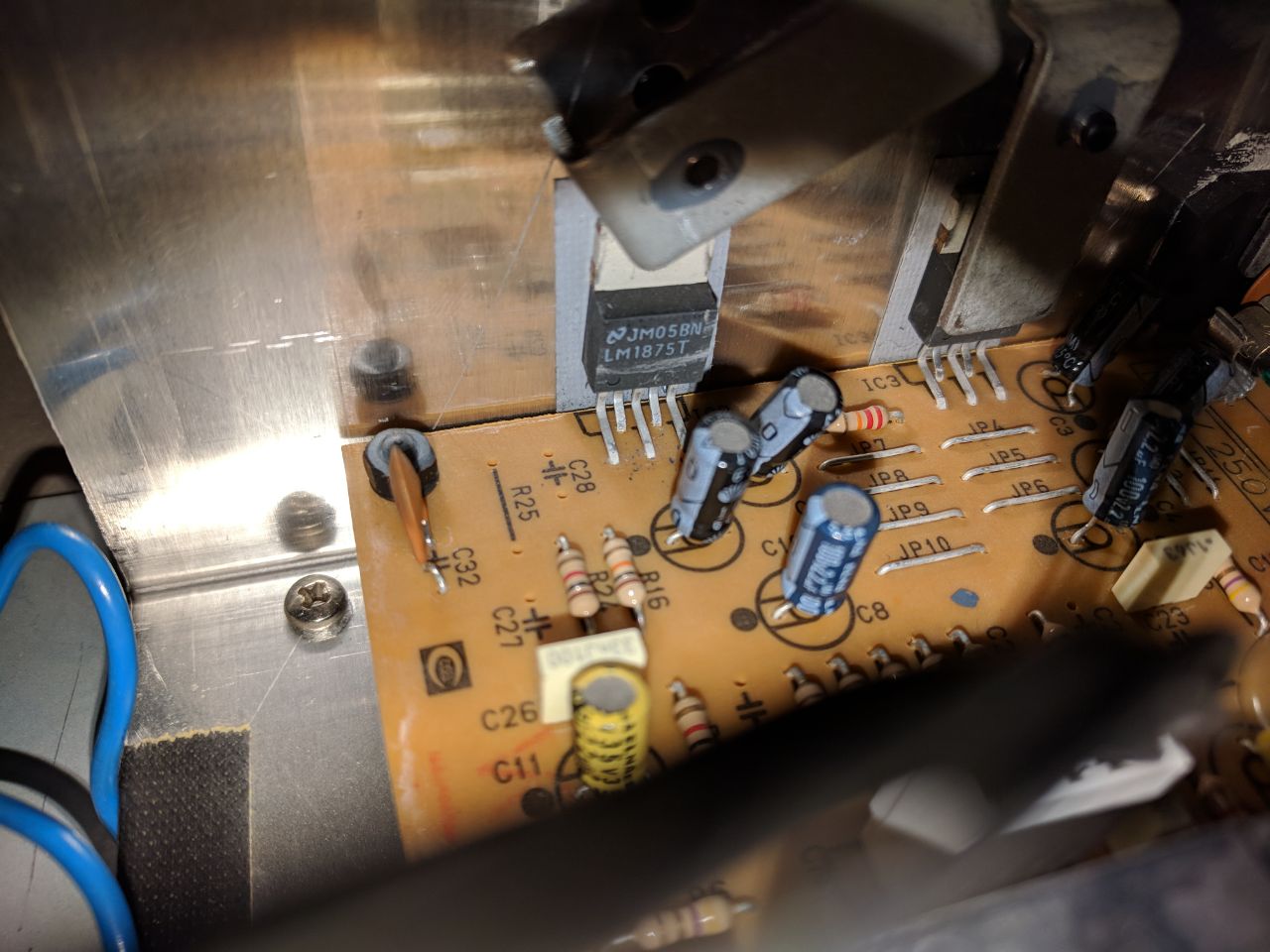

von Maximilian V. (maximilian_v)
Moin, danke. Ich habe mal geguckt, was ich machen kann.
Die 3 Sicherungen hab ich geprüft, die haben Durchgang.
Auf den ICs steht: LM1875.
Ich bin mir leider nicht ganz sicher, wo genau ich messen soll. Zwischen
den drei "langen" Pins habe ich 22.2V gemessen.
Die 230V auf dem Trafo sind die Eingangsspannung oder? Bedeutet die 38
darauf etwas?
Beim Sichtprüfen ist mir nur aufgefallen, dass einige Bauteile sehr
schief sind. Aber sonst sieht alles "normal" aus.
Ich habe außerdem bemerkt, dass beim Verändern der Lautstärke auch schon
Rascheln in den Lautsprechern entsteht. Könnte ggf. auch der Regler
hinüber sein?

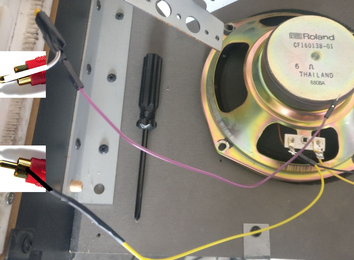

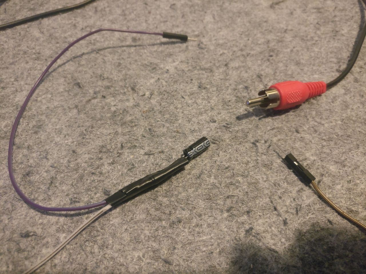

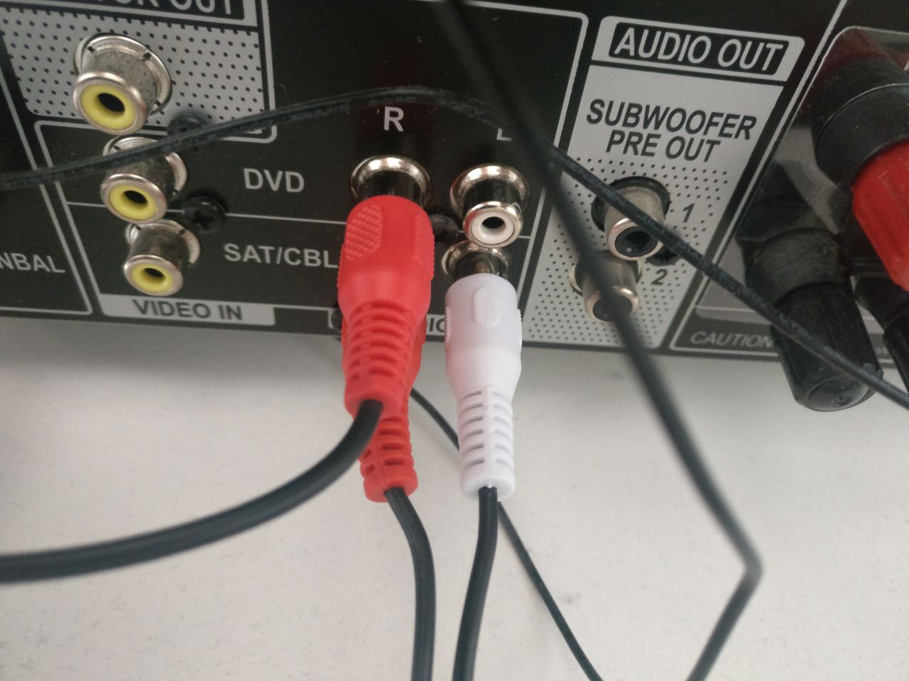

Dann prüfe, ob die Signalprobleme vor oder nach dem Amp auftreten:
Gehe direkt an OUT vom Amp, vor dem Schutzrelais, mit einem
Lautsprecher, anderer Pol an Masse also die gelbe Trafoleitung, und guck
ob das Signal ungestört ist. Wenn ja: Lautsprecherschutzrelaiskontakt
putzen.
Sonst: verbinde In+ des Amp mit deiner Stereoanlage, anderer Pol an In-
(falls nicht beide Systeme Masse mit Schutzleiter verbinden), klingt es
dort schon schlecht, ist das Problem davor, eventuell Lautstärkepoti.

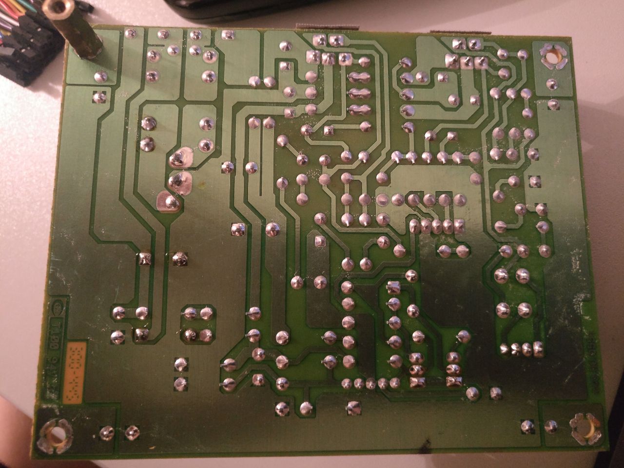

Moin
Kannst du mal ein Foto von der Unterseite der Verstärkerplatine posten
bitte.
Natürlich. Wenn ich nachher zu Hause bin fotografier ichs.
So hier einmal die Rückseite.

von Schleby (Gast)
Einmal C8 und C2 hinsichtlich ihrer Kapazität prüfen, hast du ein lcr
Meter?
Ansonsten würde ich die mal austauschen, die beiden Kondensatoren sind
maßgeblich für die Rückkopplung und den gain des Verstärker, wenn die
nicht mehr so toll sind bzw signifikant abweichen verschiebt sich der
gain des verstärkers unter Umständen auch in die extreme ubersteuererung
was zu starkem verzerren führt.
> Meter?
Habe die beiden mal ausgebaut, entladen und gemssen.
Haben 2.6-2.7uF, drauf stehen 100V 2.2uF. Ist das eine signifikantwe
Abweichung oder hat das ggf. andere Ursachen?
Das habe ich nicht vergessen, muss ich morgen in Ruhe machen. Danke für
eure Hilfe, bin gespannt ob wir den Fehler finden :)

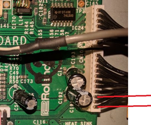

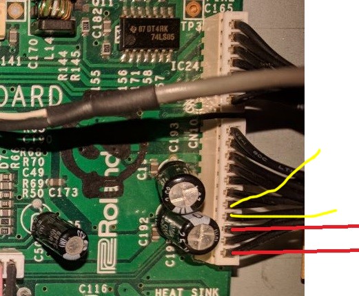

Wenn an CN1 schon ein verzerrtes Signal ankommt, ist die
Endstufenplatine unschuldig. Hat das Piano einen Line Ausgang? Wenn ja,
solltest du da mal einen Verstärker anschliessen und reinhören.
von hinz (Gast)
Nur zwei Kopfhörerausgänge, aber die laufen über separate Endstufen.
Na immerhin. Also da mal einen Signalverfolger (sprich: Verstärker mit
Lautsprecher) ran und reinhören.
So ein Signalverfolger kann auch mal an CN1 hören, was da so in die
Endstufe gefüttert wird.

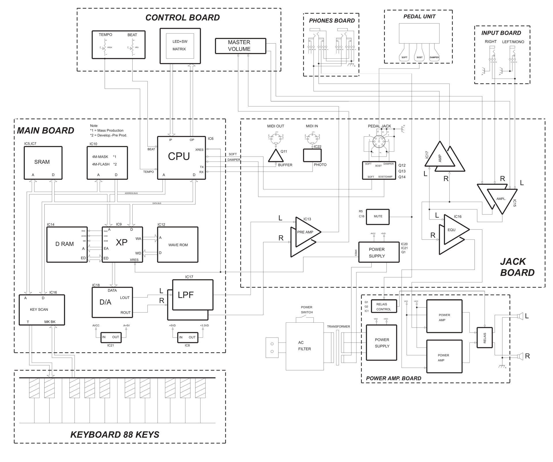

von Viktor D. (Gast)
Hier das Blockschaltbild,
Hoffe Du kannst damit etwas anfangen.

> Wenn der Laustärkeregler 'raschelt', solltest den auswechseln.
Hab den mal zum Vorschein gebracht. Der sieht ziemlich eingegammelt aus
im Vergleich zu den anderen beiden. Wo bekommt man solche Dinger am
besten? Im Anhang ist ein Foto

An CN1 sind ja 5 Pins. Ist hier die Belegung wie am AMP (CN2) oder wie
müsste ich die an meine Anlage stöpseln, um da was rauszuhören?
> V.Dala
Vielen Dank, das ist sicherlich hilfreich!

Lt. Blockschaltplan hängen am EQ-Unit parallel Headphone- und
Speaker-AMP!
-WENN- das Einstecken eines Kopfhörers die LS abschaltet, dann MUSS in
der Buchse ein Kontakt vorhanden sein, damit das Gerät das erkennt. ODER
du kannst das irgendwo ein-/ausschalten, also gleichzeitig über
Lautsprecher und Kopfhörer hören.

Schiebe-Poti: Auf der Seite muß irgendwo ein Wert aufgedruckt
sein, wie '10k B' o.ä., das kriegst überall. Schiebepotentiometer 10k
und auf die Größe achten.
Du könntest hilfsweise auch etwas Spiritus ins Poti träufeln/spritzen,
zweimal ! leicht hin-und-herfahren und die ganze Lacke sofort auf ein
Tuch kippen-rausklopfen . Ist arger Schmutz (Staub) dabei, gleich
nochmal. Und dann das Ganze mal - GUT DURCHTROCKNEN - lassen !

Glei besser. Ein oder zwei Kontakte an der Kopfhörerbuchse schalten das
-> RELAIS CONTROL , dieses kann auch über MUTE geschalten werden,
und dieses 'RC' schaltet dann das -> RELAIS ,
welches die Lautsprecher schaltet.
Diesen Weg kannst auch gleich überprüfen,
ob an den Kopfhörerbuchsenkontakten eine DC- Spannung anliegt ?
Aber bloß MUTE müßte das Problem beheben,
oder das RELAISCONTROL oder RELAIS  hat keinen Strom.

Das Problem kann allerhöchstens was mit dem D/A Wandler auf dem CPU
Board zu tun haben oder erst dahinter auftauchen.
Es ist wirklich sinnvoll, mit Signalverfolger und einem Tastkondensator
mit z.B. 100nF den Weg des Audio vom CPU Board zu verfolgen und damit
erstmal zu prüfen, ab wo das Signal verzerrt. Wenn an den
Kopfhörerbuchsen überhaupt kein Signal liegt, dann richtet sich der
Verdacht auf das Jack Board.
Da kann man mal den Signalverfolger auf den Eingang vom CPU Board legen,
dann auf den PreAmp usw.
Das Jack Board liegt, wie der Name sagt, dort, wo die ganzen Buchsen
drauf sind.
Als Signalverfolger eignet sich übrigens jede kleine Aktivbox
('Brüllwürfel') oder auch die Stereoanlage, wenn man sie nicht so laut
dreht. Dazu macht man sich ein Eingangskabel mit Masseklemme und
Tastkondensator.
Masse legt man auf eine bekannte Masse, z.B. an den Kopfhörerbuchsen und
mit dem Tastkopf kann man dann das Signal abhören.
Ein Beispiel: IC13 ist der Preamp auf dem Jack Board. Das ist ein 4570,
etwas verbuddelt unter Kondensatoren. Die Standardbelegung eines dualen
Opamps trifft auch hier zu:
Pin 4 - negative Versorgung
Pin 8 - positive Versorgung
Die auf jeden Fall erstmal messen mit dem Voltmeter gegen Masse.
Alle anderen Pins müssen etwa auf dem halben Potenzial zwischen der
Versorgung liegen. Werden die Opamps also symmetrisch gespeist, sollte
an allen Pins etwa 0V liegen. An den Ausgängen (Pin 1 und Pin 7) sollte
unverzerrtes Audio erscheinen, wenn man Tasten drückt.

Laut Blockschaltbild kommt an IC 13 das unverstärke Audiosignal an.
kannst du uns sagen welches IC das ist? Verrate uns auch mal welche
Testgerätschaften du hast. Oszi? Multimeter? Signalverfolger
(improvisiert)? Signalgenerator?

Das Teil hat, siehe Blockschaltbild, einen eigenen Kopfhörerverstärker,
dessen Stecker mittels Schaltkontakt die 'Mute' Leitung bedient. Jene
geht zu dem winzigen Steuer-IC auf der
Lautsprecher-Leistungsendstufenplatine. Dort wird es kombiniert mit der
üblichen zeitgesteuerten Einschaltverzögerung, die die Lautsprecher von
den Endstufen trennt.
Die winzige, extra Kopfhörer-Endstufe wird direkt stummgeschaltet.
Ohne weitere Messmittel zu benötigen, kann der Besitzer mal lauschen, ob
das Relais mit einem deutlich hörbaren "Klick" anzieht, bzw. abfällt,
sobald ein Klinkenstecker in die Buchse "Phones" gesteckt wird.
Die eingebauten Lautsprecher gehen gelegentlich auch einfach kaputt, sie
sind etwas unterdimensioniert. Da die aber per Steckerleiste einfach
abzutrennen sind, soll der TO sie einfach mal an irgendeine vorhandene
kleine Stereoanlage anschliessen und lauschen ob o.k.

Was mir aufgefallen ist ist, dass viele von einem Signalverfolger
sprechen und ich fürchte, dass ich den noch nicht ganz verstanden habe.
Ich erzähl mal, wie ich das verstanden habe und lasse mich dann von euch
verbessern. Ich nehm mir ein Kabel (Hab noch irgendwo ein Kabel mit
Chinchstecker rumliegen) und stöpsel das in den einen freien roten oder
weißen Eingang in die Stereoanlage. Die Schirmung auf der anderen Seite
verbinde ich mit irgendeiner Masse am Piano, z.B. an den Lautsprechern
und die Leitung mit dem Punkt an dem ich horchen will. Was genau ist an
dieser Stelle dann ein "Tastkondensator"?
Ich fürchte ich brauche hier nochmal Hilfe, aber ich bin bereit und
sogar gewillt sowas zu lernen ;)

Maximilian V. schrieb:
> Was genau ist an
Das ist ein normaler Kondensator, der in die Signalleitung in Reihe

Jaja, das spricht schon für ein Problem, das nix mit dem Digitalteil zu
tun hat. Mit Sicherheit wird das Problem entweder eine Versorgung des
Jack Boards sein oder ein Problem im Signalweg dieses Boards.
Das ist übrigens eine gute Nachricht, denn der Digitalteil würde dich
vor unlösbare Probleme stellen. So ist es nur ein Gefummel auf dem Jack
Board mit Voltmeter und Signalverfolger. Direkt neben IC13 kommt ja das
Signal vom Digitalteil. Da sollte ein sauberes Signal ankommen.
Miss mal die Spannungen, wie o.a., an Pin 4 und Pin 8 der OpAmps.

von Nichtverzweifelter (Gast)
Dieses Gerät enthält pro Kanal einen Breitbandlautsprecher.
Oben im Thread auch fotographiert.
Keine Frequenzweichen.
Vor den Lautsprecherendstufen gibt es laut Blockschaltbild einen
"Equalizer Amp", der einen bestimmten Klangcharakter des Instruments
erzeugen soll, vor den Headphones mit eigener Endstufe liegt der nicht
im Signalweg.
Für den TO: "Masse" für die beiden könnte unterbrochen sein, die
Masseleitungen beider Lautsprecher noch miteinander verbunden sein. Dann
würde man nur die Differenz der beiden Stereokanäle hören. Das klingt
dann "eigenartig", ohne Bass, etc..
Es würde aber nicht erklären, warum aus dem Kopfhörerausgang nichts
kommt, denn der hat eine "eigene" Stereoendstufe.
Übrigens ist wenigstens einer der beiden gleichen, grossen, blauen Elkos
Fabrikat "ELNA" nahe der beiden 5A Sicherungen nachgelötet. Prüfe doch
mal, ob die Gleichspannung pro Elko bei Aussteuerung total
zusammenbricht.
Falls Du die Relaiskontakte verdächtigst, die kannst Du probeweise
überbrücken.
Auf der Lötseite bei dem Viererpaar jeweils eine Drahtbrücke zwischen
den je 2 Kontakten einlöten.
Auf dem Foto oben also "rechte Seite" des Relais, von der Lötseite aus
draufgesehen. Da horizontal zwei kleine Brücken.
Nochmal zur Kontrolle: Von jedem LM1875 geht eine Leiterbahn um Relais,
die äussersten rechten Kontakte zum Lautsprecherstecker direkt darunter.
Nicht versehentlich die beiden Kanäle "zusammenbrücken".
Die Endstufen müssen aber unbedingt auf dem Kühlkörper montiert sein.
Korrektur:"Masse VON DER PLATINE zu den Lautsprechern könnte
unterbrochen sein, untereinander nicht. (Nur um Irritationen zu
vermeiden).
Über die dann in Reihe von einem Kanal zum anderen geschälteten
Lautsprecher fliesst dann nur die Differenz des Stereosignals, ist diese
"gering" wird erfahrungsgemäss "voll aufgedreht", dann übersteuern aber
die Endstufen.

So ich hab das Ding mal zusammengemokelt. Wegen Arbeit fehlt mir gerade

von Hermit Handcock (Gast)
Nen gepolten Elko? Wirkt der als Sperre falls Gleichspannung/
Mischstannung anliegt? Weil wenn Spannung entgegen seine Polung anliegt,
dann lässt der den gesamten Gleichstrom einfach dauerhaft durch und
sperrt nicht Gleichspannungsanteil raus. Anders als beisspielsweise ein
ungepolter Folienkondensator, Das meine Einschätzung aber bin kein
gelernter
> gelegt wird und verhindert, das bei einem versehentlichen Tasten an z.B.
> der Versorgungsspannung der Signalverfolger von Hocker fällt, bzw.
> Gleichspannung abbekommt.
Das meine ich. von elektronik-kompendium.de
"Ablauf bei Falschpolung
Wird der Aluminium-Elektrolytkondensator oberhalb von 2 V falsch herum
gepolt, baut sich die Oxidschicht auf der Aluminiumfolie ab, die durch
das Dielektrikum gebildet wurde. Fehlt die Oxidschicht, dann kommt es zu
Kurzschlüssen zwischen den Belägen. "
Weis nicht ob das auch passiert, wenn nur ein geringer Strom durch den
Elko fliessen kann also wenn der Signalverfolger/Verst. nur einen sehr
geringen Gleichstrom fliessen lässt je nach Schaltung
Matthias S. schrieb im Beitrag #6660878:
> Deswegen schlug ich ja einen 100nF Kondensator vor ohne Polung.
Wird sofort geändert. Danke euch.

Wie klingt ein am Input Board eingespeistes Signal? Wenn das sauber ist,
sind IC 15, 16 und die Endstufe raus. Wenns am Kopfhörer auch OK ist,
fällt IC 17 auch raus. Aber Vorsicht: Wenn das Blockschaltbild stimmt,
gibt es keine Möglichkeit der Lautstärkeeinstellung für den Line-In,
also leise anfangen!
IC xyz meint natürlich auch deren Beschaltung & Versorgung.
Jetzt ist ein ungepolter Kondensator dazwischen und das Kabel ist
eingesteckt.
Der äußere Teil vom Chinchkabel ist an Minus vom LS gepackt und die
Kabel hab ich nochmal geprüft.
Eigentlich könnte ich dann zum Testen mal an den LS + Kontakt halten
oder?

Kannst du, bringt dich aber nicht weiter, es sei denn, die LS sind
kaputt.
Nur zum Testen ob das Kabel klappt. Dann schaue ich eure Kommentare
durch und berichte.
Warum hat er den Lautsprecher rausgeschraubt?
Warum macht er Fotos von Cinchsteckern, die halt an einem Verstärker
eingesteckt sind?
Warum sitzt er an einem Bildbearbeitungsprogramm, malt schwarze und
weisse Striche über dazugeladene Katalog-Bildchen von roten
Cinchsteckern?
Warum fragt er so viel, statt endlich mal seinen Tastkopfdraht an
verschiedene Kontakte zu halten?
Wird er noch fragen, ob er den externen HiFi-Verstärker "jetzt"
einschalten darf, oder erst nach Herstellung aller Verbindungen?
Fragen über Fragen...
Wünsche trotzdem noch "Viel Glück!", gebe aber auf...
> oder?
Ja, das geht. Aber da wird es sicher verzerren.
Geh mal lieber an den Steckverbinder, der unter der Beschriftung 'C47'
auf dem Jackboard ist, denn da kommt das Signal vom Digitalteil. Obs die
weissen oder die rosa Kabel sind, auf denen das Signal liegt, kann ich
nicht sagen. Aber da muss es sauber klingen.
Das ist übrigens falsch, das Signal vom Digitalteil scheint über den
breiten Steckverbinder rechts mit den vielen schwarzen Kabeln zu kommen.
Der o.a. Steckverbinder geht vermutlich zum Lautstärkeregler.
von hinz (Gast)
> An Pin 1 und 7 hört sich das Signal immernoch genauso an, wie auch an
> den Lautsprechern.
Und an den anderen Pins?
>> den Lautsprechern.
Die scheinen keinen Sound zu erzeugen.
> Was hörst du an Pin 2 resp. 3 und Pin 5 resp. 6 des IC13?
Nichts.
Sieht ganz so aus. C47 geht zu dem Anschluss über dem Lautstärkeregler
auf dem Control Board.
Den CN1 hör ich auch nochmal ab.
von hinz (Gast)
Miss mal am Stecker CN9.

> Meinte nicht Mal jemand dass dafür auch erst das Relais im
> "Kopfh9rermodus" sein muss?
Nö, das sollte das NF-Signal vom Digitalteil her sein, auch wenn im
geposteten Blockschaltbild was anderes steht.
von hinz (Gast)
Sorry, mein Fehler, das ist natürlich die Leitung vom Input-Board. Also
hier inrelevant.

Von CN10 gehen zwei Leitungen Richtung IC13. Ruhig mal da reinhören, vor
allem auf den unteren Leitungen.
Auf den 1. und 3. von unten kommt verzerrter Sound. Zum Vergleich hab
ich nochmal an den CN2 auf dem Power Amp Board gehalten. Das klingt sehr
gleich verzerrt.

Das Digitalteil ist definitiv anders als im Blockschaltbild.

Hmm das könnte natürlich sein. Kann denn nicht der Volume Regler Schuld
sein? Der sieht für mich als Laie sehr verdächtig aus.
Der kommt aber lange, nachdem der Sound das Digitalteil verlassen hat.
Wenn das der Fall ist, kann auch der kaputte Lautstärkeregler nicht die
Ursache sein.
Auf der Unterseite des Digitalteils werden weitere Bauteile sein, z.B.
der Wave-ROM und der D/A Wandler.
von hinz (Gast)
> Schuld
Nein, der kommt ja weit nach dem Signal, das du an CN10 gemessen hast.
> Ursache sein.

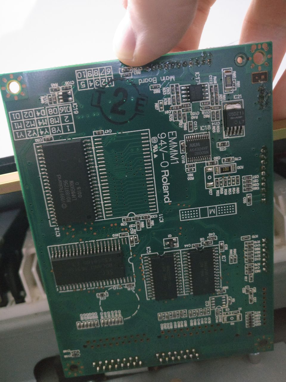

Ich fotografiere gleich Mal den Digitalteil genauer
Hat jemand noch eine Idee, was man hier noch testen könnte?
von hinz (Gast)

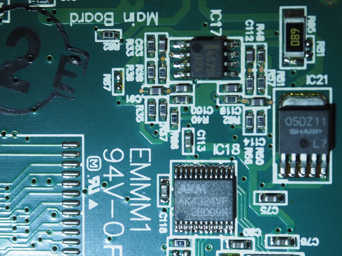

Hätte nicht gedacht, dass sich der Rest da versteckt.
Jetzt wäre an IC17 zu messen, in der Hoffnung, dass genau da der Fehler
liegt.
Das wird jetzt ein wenig fummelig, denn du musst im Betrieb an dem
AK4324 messen (IC17). An Pin 2 muss die Versorgung für den Digitalteil
liegen - etwa 5 Volt.
An Pin 22 muss die Versorgung des Analogteils liegen mit auch etwa 5V.
An Pin  21 liegt VREF, vermutlich auch etwa bei 5V.
Bitte keine Kurzschlüsse beim Messen produzieren, hier hilft im
Zweifelsfall eine Stecknadel oder eine wirkliche dünne Messspitze.
An Pin 17 und Pin 19 liegt das Ausgangssignal, hier sollte, wenn alles
gut ist mit dem Wandler, ein unverzerrtes Piano zu hören sein.

Deshalb besser vorher am Opamp (IC17) messen, da gehts nicht ganz so eng
zu.
> Der ist aber IC18.
Ja, ist ja auch schon spät. Also IC18.

Das sieht gut aus.
@TE:
Miss mal mir dem DMM an den gelb gekennzeichneten Stellen (gegen GND).
> zu.
Werde ich probieren. Ggf versuch ich mich danach nochmal am IC18
Entschuldige, aber wleche gelb gekennzeichneten Stellen meinst du?
> Habe mal beim http://www.rolandmuseum.de/indizees/roland_ch.html
> geschahut. Anscheinend ist Roland HP237e aus jahr 1999, aber für Roland
> ep-97 aus dem gleichen Jahr  gibt es Service manuals.
Vielen Dank, das hilft sicher weiter!
von hinz (Gast)
Sorry, Foto vergessen.
Wird gemacht, danke.
Am unteren messe ich gegen GND von den LS 11.2V am oberen Pin 0V
von hinz (Gast)
Also fehlt die negative Versorgungsspannung für den Opamp auf der
Digitalplatine. Das passt auch zu den Verzerrungen.
von hinz (Gast)

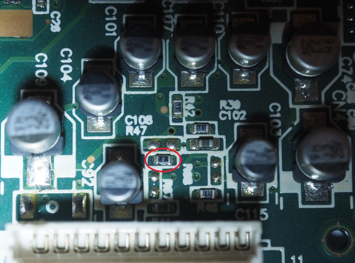

Schau mal nach was auf R47 steht, den findest du nahe IC17 auf der
Digitalplatine.
IC17 hat genau die gleichen Spannungwerte wie der IC von vorhin
5  5.5 |----| 0    4
6  5.5 |4570| 5.5  3
7  5.5 |024 | 5.5  2
8  11. |----| 5.5  1
Einen R47 finde ich nur auf der Vorderseite Nähe CN8. Ich mache Mal
höher aufgelöste Bilder vom Bereich um IC17
Hier die Bilder
An IC17 kommen an PIN 1 und 7 die üblichen Sounds raus... Immer noch ein
Sound der immermal wieder rummst und verzerrt
Sitzt der IC18 noch vor dem IC17, also soll ich den nochmal wie
beschrieben messen und abhören?
Das sollte eigentlich sehr klar sein oder? Bzw wie viel Verzerrung kann
durch die Verwendung meines Signalverfolgers entstehen?
von hinz (Gast)
Ja, und der trägt leider stolz eine 0. Also doch eine falsche Spur.
Und die anderen Pins?
vZ für verzerrter Sound :) 0 für nix
5  VZ |----| 0    0
6  VZ |4570| 5.5  VZ
7  VZ |024 | 5.5  VZ
8  0 |----| 5.5  VZ
Beitrag #6661804 wurde von einem Moderator gelöscht.
von Jupp (Gast)
Versorgungsspannungen auf dem Mainboard kontrollieren, die beiden
nicht-SMD Elkos in
https://www.mikrocontroller.net/attachment/501828/photo5467436429882799302.jpg
sehen wie "schnon mal gebastelt" aus.
Beitrag #6661811 wurde von einem Moderator gelöscht.
Beitrag #6661813 wurde von einem Moderator gelöscht.
> nicht-SMD Elkos in
Wo kann ich die messen?
Rudi Ratlos schrieb im Beitrag #6661830:
> Ein solches? Digitalpiano kriegst --nagelneu-- um 319,- beim Aldi, beim
> tho, musistor & amaConTutti & Frutti .
Mir gings auch nie nur um das Klavier. Ich hatte gedacht, ich könnte
bestimmt ne Menge lernen. Jetzt hab ich schonmal einen Signalverfolger
Jupp schrieb:
> nicht-SMD Elkos
Soll ich die Elkos vlt auch mal auf ihre Kapazität messen?

Hmm, ich dachte wir hätten nun herausgefunden, dass selbst schon im
Digitalteil der Fehler besteht. Das Jack-Board kommt doch erst danach.

Aber wenn aus dem Digitalteil schon ein verzerrtes Signal kommt, bringt
mir das Tauschen von IC15,16,17 doch nichts oder?

Fünfbeiner Oberseite 3DZ53:
3,3V an Pin 3
Fünfbeiner Unterseite 5DZ11:
5V an Pin 3
Und schau dir die umgebenden Bereiche genau an, ggf. mit der Lupe. Da
war höchstwahrscheinlich schonmal zugange.

> Also liegt der Fehler noch weiter vorne im Digitalteil.
Na Moment. Wenn da wirklich an Pin 8 0V liegen, dann stimmt da was
nicht. Bisher hatten wir da immer 11V.

Dann sollte er mal auf beiden Seiten des Vorwiderstands messen, und wenn
an Pin2 des Widerstands wirklich nichts ankommt, dann sind C102, C103,
und natürlich der Opamp selbst (IC17) die Verdächtigen.
Jupp schrieb:
> Pin 8: Was denn nun?
Das sind die Spannungen.
> 5  5.5 |----| 0    4
> 6  5.5 |4570| 5.5  3
> 7  5.5 |024 | 5.5  2
> 8  11. |----| 5.5  1
Das nur was ich höre, das war etwas missverständlich.
>> 5  VZ |----| 0    4
>> 6  VZ |4570| VZ   3
>> 7  VZ |024 | VZ   2
>> 8  0 |-----| VZ   1

von hinz (Gast)
Allerdings.
Dann bleibts bei Fehler im Digitalteil, und dafür wirst du keine
Messtechnik haben (Mehrkanaloszi, Logikanalysator). Ersatzteile wären eh
kaum zu bekommen.
Ich finde C13 sieht etwas sehr ungelötet aus :/
Der Fehler liegt also entweder im D/A Wandler oder im Wave ROM - bzw.
dem DRAM Zwischenspeicher. Das ist aber nur was für Verrückte, denn da
drin rumzumessen ist mit den derzeitigen Messmitteln des TE nicht zu
machen.
Der MC scheint ja in Ordnung zu sein.
Man benutzt das Dings also entweder als Midi Keyboard (man kann ja einen
MIDI Expander einbauen) oder probiert, das Board als Ersatzteil zu
bekommen.
Trifft auch auf C16 zu. Da hat schon mal jemand Recapping probiert, was
bei diesem Fehler natürlich nichts hilft.

@Maximilian: Als letzten Test kannst du ja noch am AK4324 messen, wie
ichs oben beschrieben habe. Wenn da die Spannungen stimmen und auch nur
verzerrter Sound rauskommt, haben wir leider verloren.

Mess mal Pin 21 am AK4324. Sollten 2,5V sein.
von Jupp (Gast)
ftp://ftp.alsa-project.org/pub/manuals/asahi_kasei/ak4324.pdf
von hinz (Gast)
Nö, 5V.
Bin noch auf der Arbeit. Wenn ich zu Hause bin, kriegen wir das auch
noch hin :)
von Jupp (Gast)
hinz schrieb:
> Nö, 5V.
Nö, 5V wären Maximum, damit "klebt" der Analogteil am oberen Pegellimit.
Nicht unmöglich, aber sehr unwahrscheinlich (und dumm), dass das so
beschaltet ist.
von hinz (Gast)
Jupp schrieb:
> hinz schrieb:
>> Nö, 5V.
> beschaltet ist.
Schau in den Schaltplan, der A_ref hängt an +5V.
Wieso dumm? Es steht im Datenblatt des AK4324, das der Level an VREF den
maximalen Ausgangspegel bestimmt. Es wäre also eher dumm, das nicht
auszunutzen. Die Jungs bei Roland sind ja auch nicht ganz bescheuert.
Sie bauen zwar Pianos, die auch mal kaputtgehen, aber von
Schaltungstechnik verstehen sie sicher was.

Ist denn überhaupt schon mal direkt an den Ausgängen von IC18 gehorcht
worden, ob der Ton da verzerrt raus kommt? Oder habe ich das übersehen?
Denn das ist ja relativ komfortabel jeweils an den Lötstellen von C101,
C104, C107, C110 machbar. Für den TE: Die Lötstelle nahe der schwarzen
Markierung der Kondensatoren.
MfG
Naja, machen wir uns nichts vor, wenn es an den Eingängen des LPF OpAmp
schon verzerrt, dann wird aus dem DA Wandler vermutlich auch was
verzerrtes rauskommen. Aber Maximilian hat ja gesagt, das er das nochmal
checkt, wenn die Zeit da ist.
Ich habe nochmal geschaut, auch da tut sich nichts. Spannug liegt an,
Ton kommt verzerrt. Ich bastel mir jetzt was mit MIDI.
