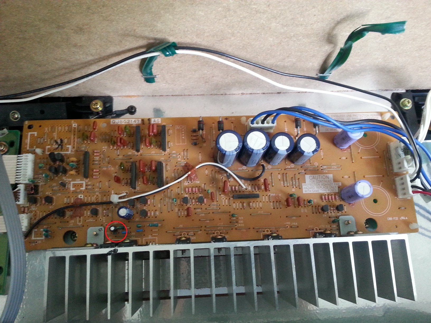

Zum Elko - wenn ich jetzt richtig überlege - ich glaube - bin aber nicht
sicher - das einer der kleinen Elkos auf dem AMP-Board leicht gewölbt
aussah - zumindest im Vergleich mit anderen auf der Platine... das wärs
ja.

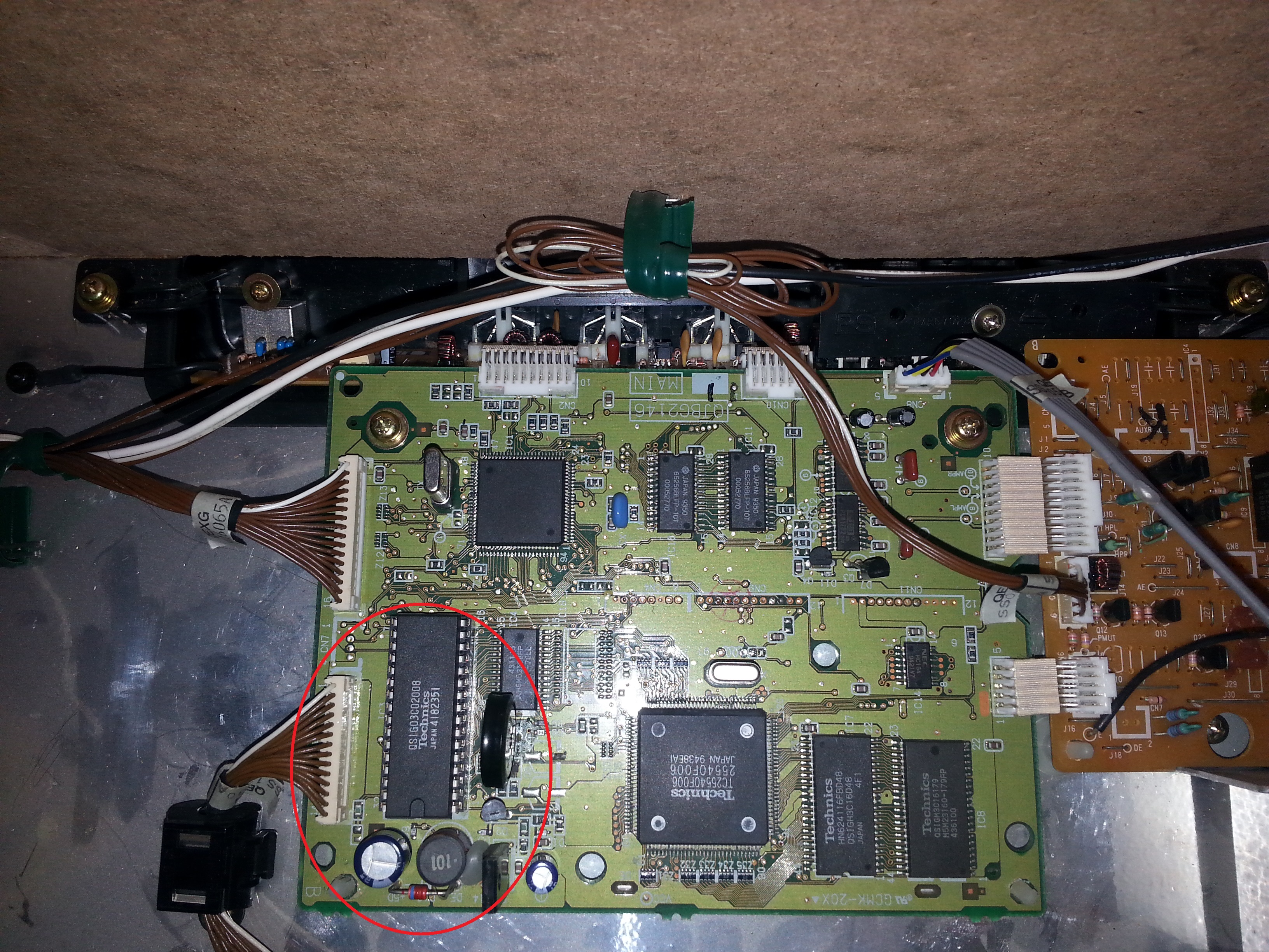

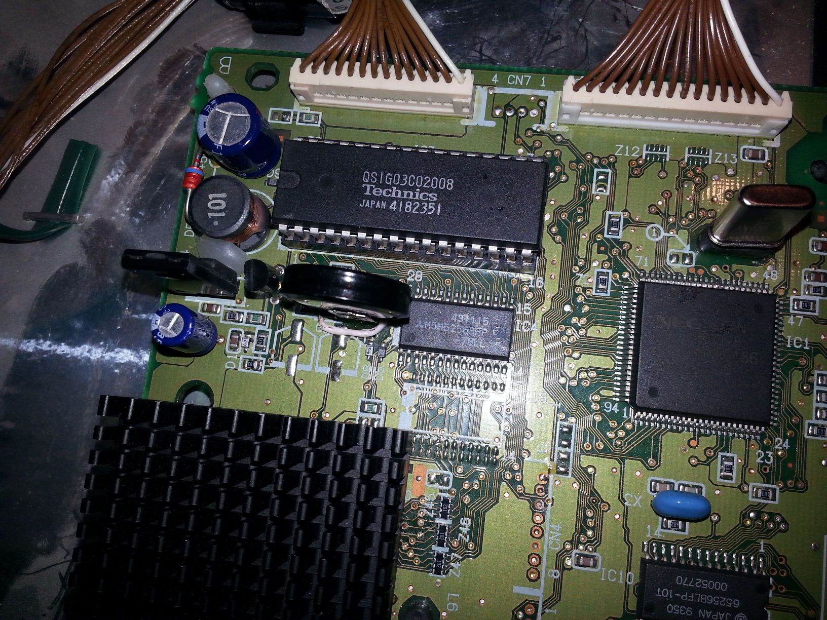

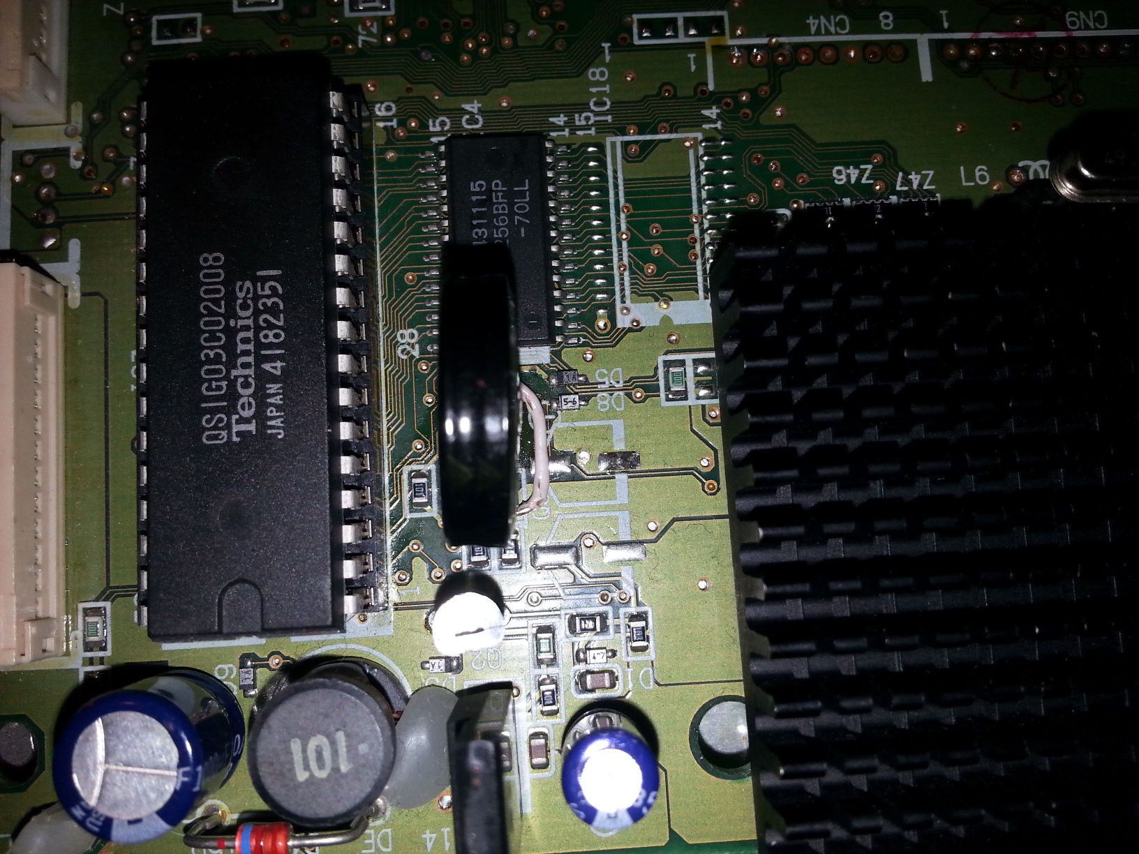

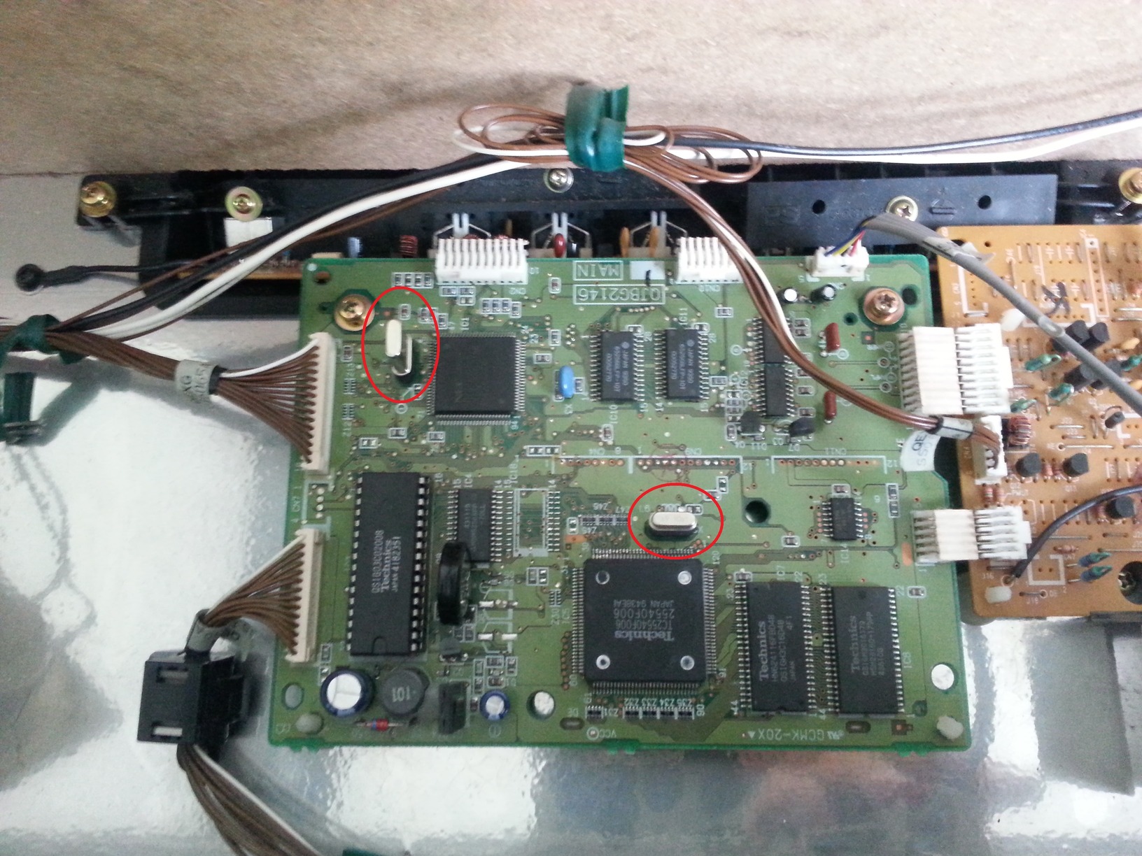

Ich habe mal 3 Bilder angehängt - 2x AMP-Platine mit verm. defektem Elko
(?) und 1x Platine mit CPUs und Quarzen.
Was mir auch aufgefallen ist, diese 2 Quarze wurden wohl mal
ausgetauscht - da diese laut Bezeichnung auf den Teilen nicht den
entsprechen, die wohl original drauf sitzen? Habe ein Vergleichbild in
einem anderem Beitrag hier im Board gesehn:
Beitrag "Digitalpiano defekt"
@Knut Ballhause:  Ein Handbuch mit Schaltplänen hab ich als PDF hier -
könnte ich dir gern zukommen lassen ;-)

OP #3751627
Knut Ballhause schrieb:
> Also an den Quarzen liegt das nicht.
Hi Knut,
hast ne mail ;-)
Hmm würde aber sicherheitshalber diese auch austauschen - sind ja nur 2.
Da diese wohl ausgetauscht wurden - will ich da defekte bzw. falsche
Bauteile eben auch da ausschließen ;-)
Weisst Du - oder jemand der mitliest - welche zwei Quarze es sind? Also
welche müsste ich  - und am besten wo, besorgen?
Also bei einem steht oben drauf "49.1C61" und beim anderen steht was von
"14.000MHz"
Auf einem Vergleichsbild hier im Board stand aber auf dem Quarz, das
dort steckt wo im Moment "14.000MHz" draufsteht aber "D140F4"
(original?) - beim anderen kann ich es nicht erkennen.
Habe mir heute noch nen Schwung Elkos bestellt für das evtl. defekte auf
dem AMP-Board.
Na denn...

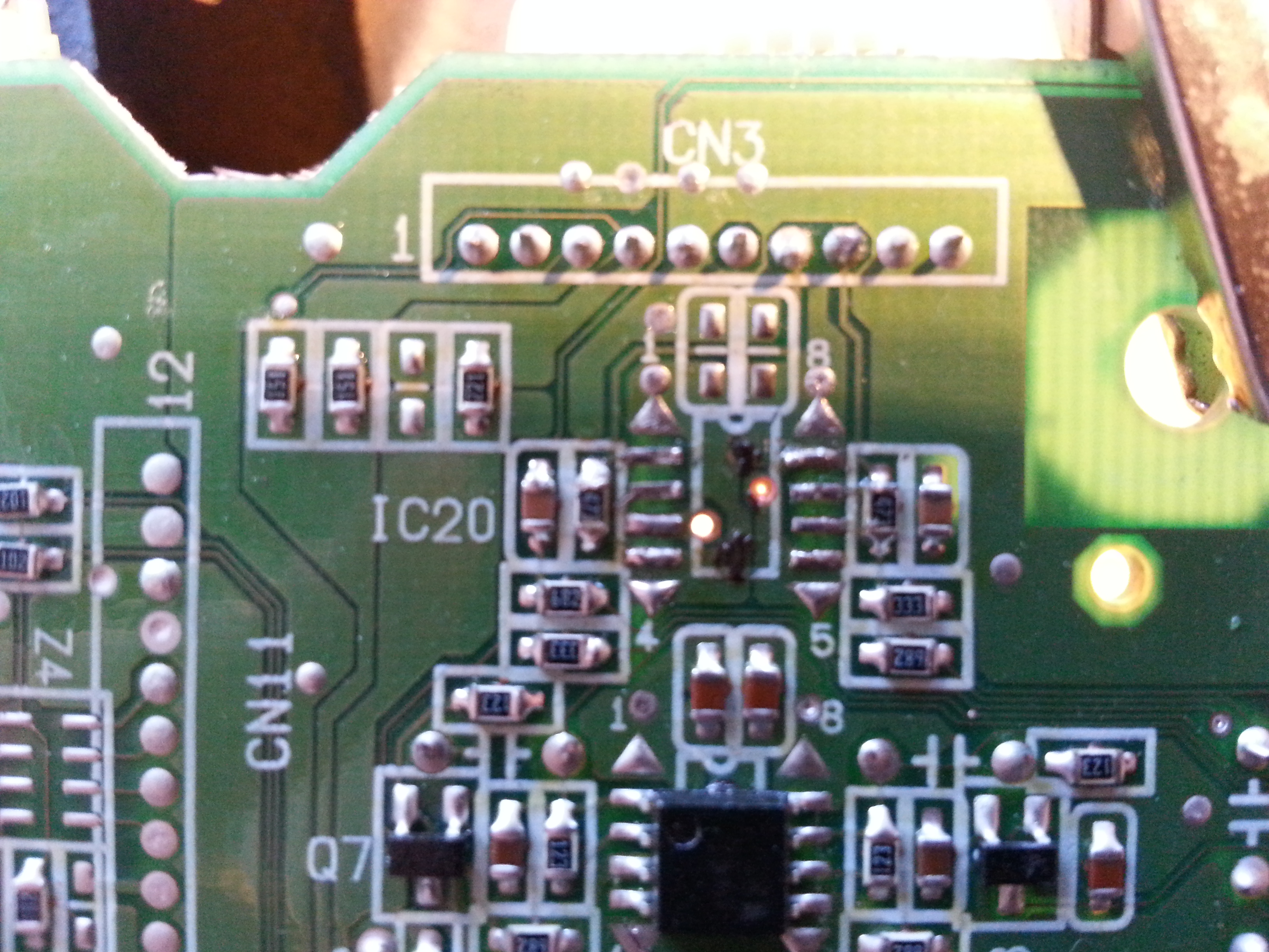

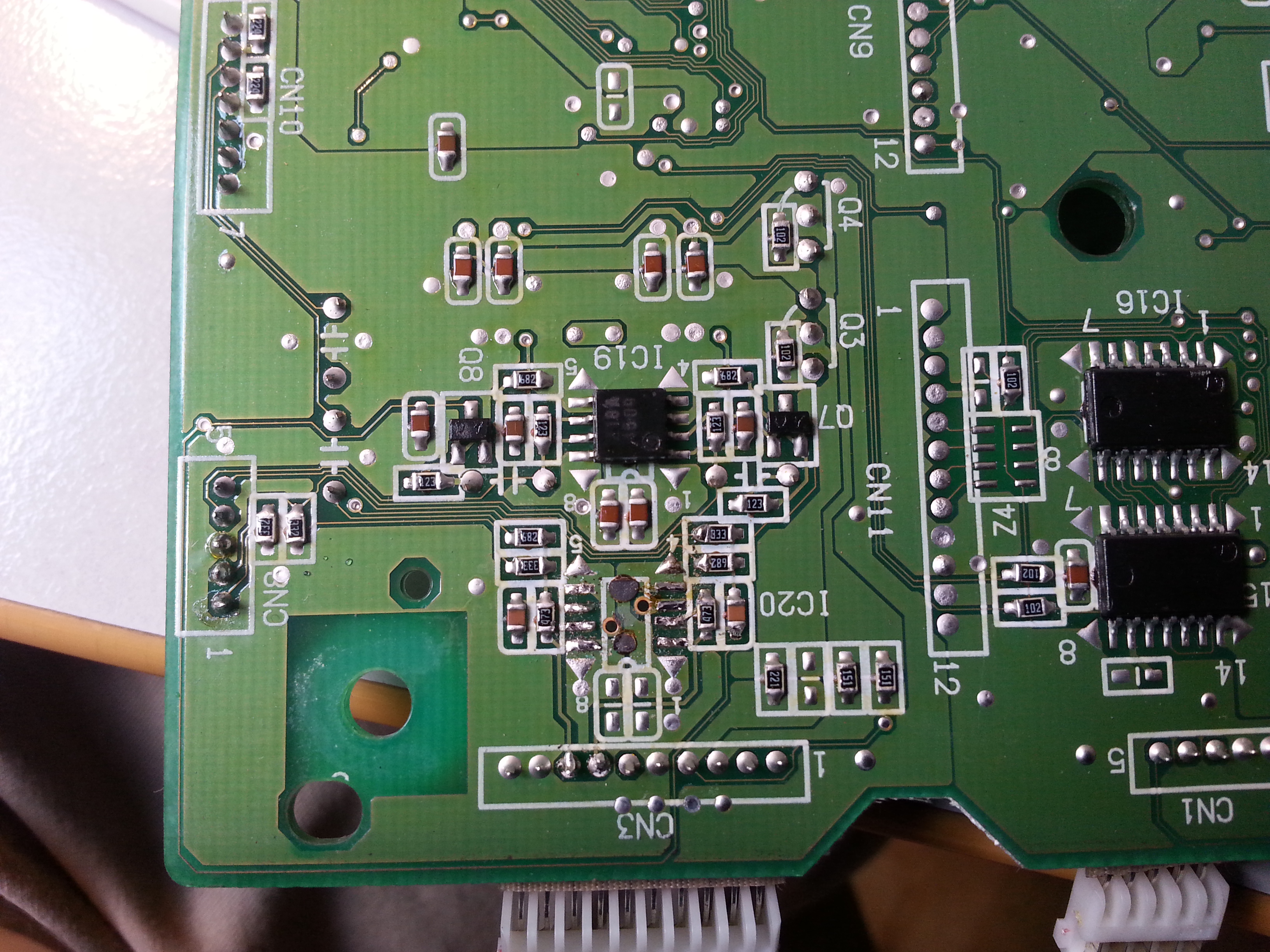

OP #3751952
> OK, dann liegt nur IC20 dazwischen. Kannst Du die Spannungen an IC20
> Pin8 und IC20 Pin4 jeweils gegen Masse messen?!
Ja werd ich morgen gleich probieren - habe es ja leider nicht bei mir
hier...
Dumme Frage von mir - kannst du mir das nochmal kurz skizzieren (wie
beim CN8) wie ich die am besten gegenmesse?
ah.. ich habs mir gradenochmal angeschaut auf nem Foto.. und nochmal den
Text gelesen ;-) ich glaube ich habs. Du meinst den Pin 8 und Pin 4 von
IC20 gegen Masse nachmessen... heut ist nicht mein bester Tag wenns ums
nachdenken geht xD

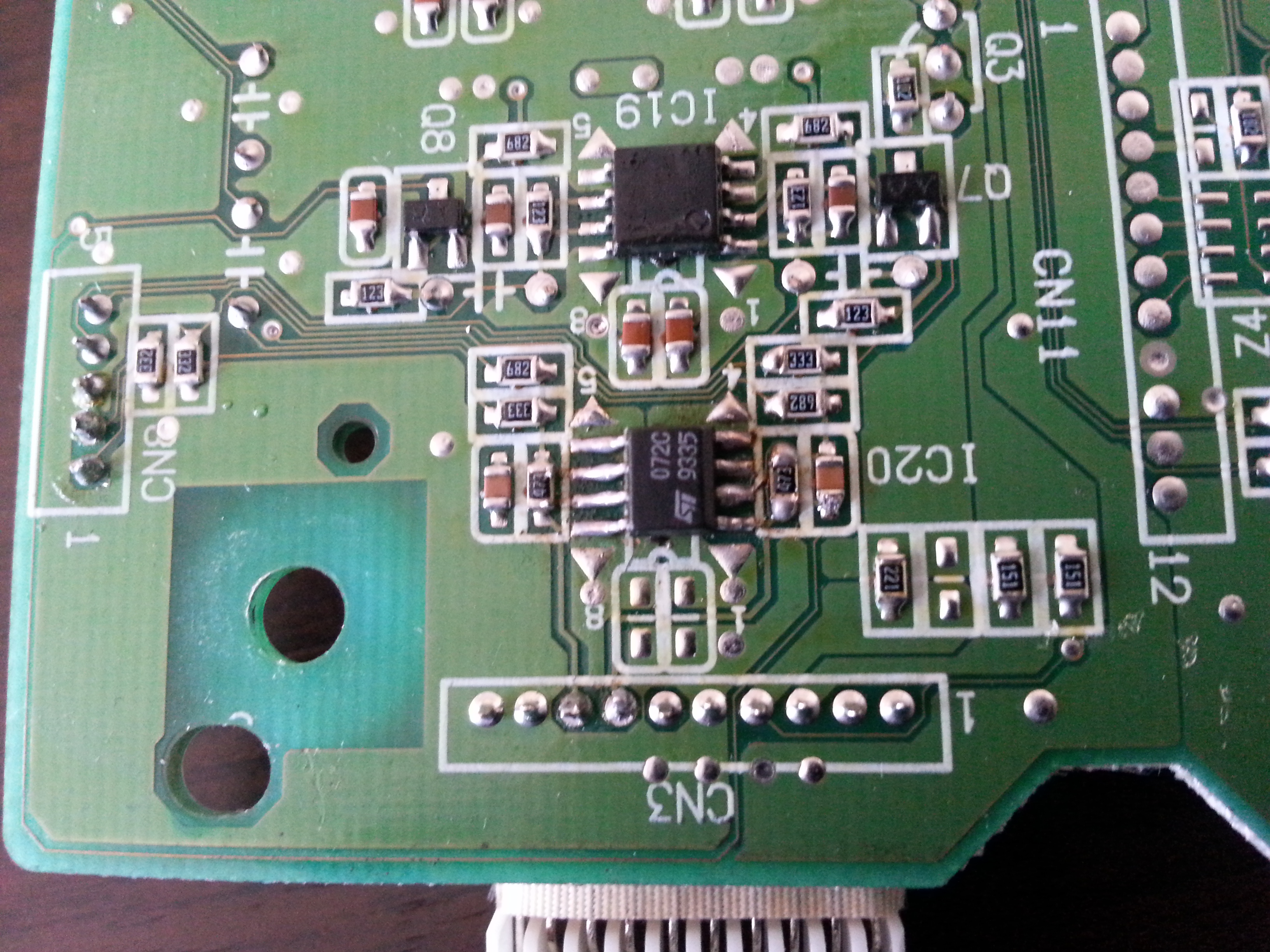

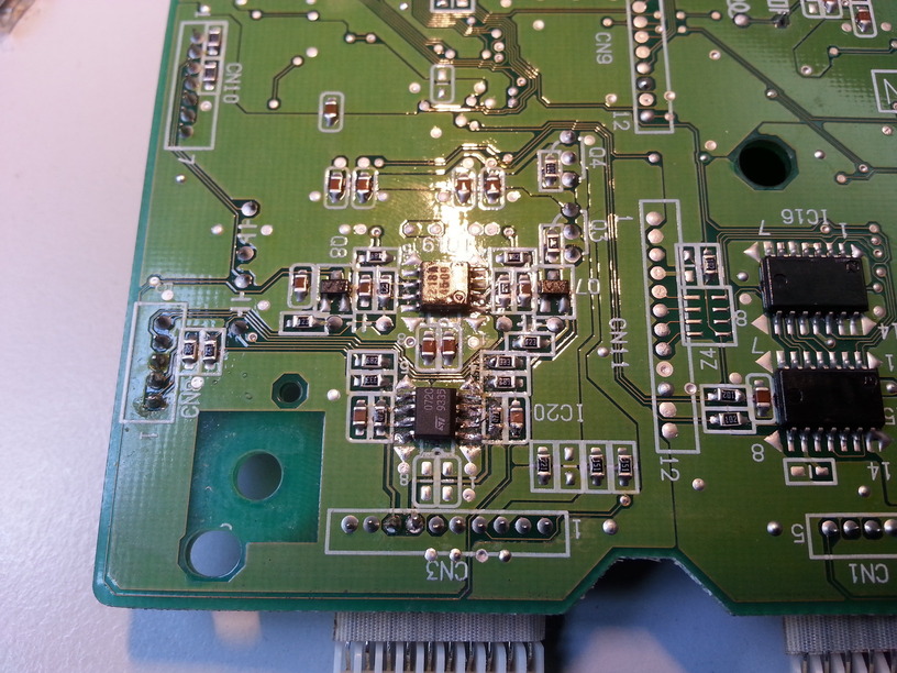

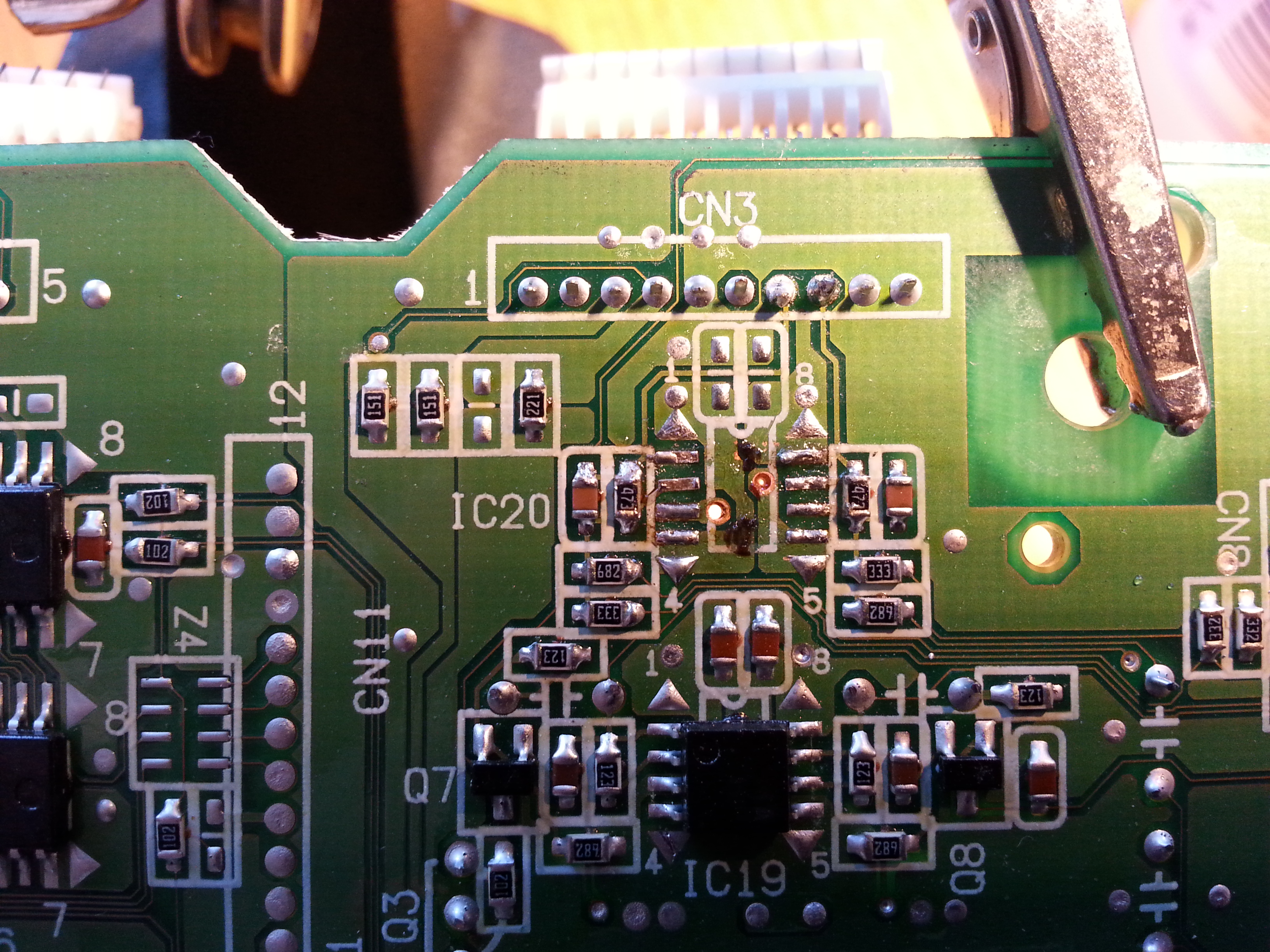

(Firma: TravelRec.) Persönliche Seite #3751961
Na Multimeter Plus Klemme an Pin8, Minus Klemme an Masse. Dann Wert
ablesen. Sollte +15V sein. Dann Plus Klemme an Pin4, Minus Klemme an
Masse. Wert sollte -15V sein. Beim Messen bitte aufpassen, dass keine
Pins gebrückt werden, sonst dampft es. Wenn die Spannungswerte passen,
ist IC20 kaputt. Du könntest diesen mit einem TL072 austauschen und dan
gucken oder hören, ob´s geht.
Bevor Du etwas machst, könntest Du den modifizierten Kopfhörer mal an
die mit 9 und 10 gekennzeichneten Testpunkte (Die Nummern im Kreis mit
Pfeilen dran die zu CN3 zeigen) auf dem Mainboard gegen Masse testen.
Wenn das Signal da verzerrt ist, ist IC20 definitiv im Eimer, wenn die
+-15V passen.
(Firma: TravelRec.) Persönliche Seite #3751967
Jürgen Schuhmacher schrieb:
> Ich tippe da nach wie vor auf den Vorverstärker. Irgendwo kommt aus
> einem Chip ein digitales Signals raus und geht auf einen Wandler. Von da
> hin zum VV oder der VV selber ist das Problem.
Die D/A Wandler funktionieren, ebenso die I/V Umsetzer. Der danach
folgende OV (Summenverstärker) namens IC20 ist aller Wahrscheinlichkeit
nach defekt. Eine Möglichkeit IC20 zu schrotten, ist mit einem starken
Signal an die AUX-Buchsen gegangen zu sein. Oder eine Masseschleife oder
ESD auf eine an AUX angeschlossene Leitung.
> +-15V passen.
Danke Dir :-) werd ich morgen auch gegen checken.
Hab nochmal ein Bild angehängt - Du meinst schon den Bereich? Das ist
der einzige Bereich mit dem IC3... und die Rückseite kann ich grad nicht
sehen - sollte ich auch mal ein Bild von machen...
Das mit dem gegenchecken an Masse habe ich schon verstanden - stehe nur
heute etwas aufm Schlauch ;-) nen langen Tag hinter mir...

OP #3752742
So, hab schonmal den Chip runtergemacht - ist das normal, das der so
"verbacken" draufgeklebt war??
Ich glaube bzw. hoffe mal, das ich mir nichts eingerissen bzw. kaputt
gemacht hab beim abmachen - zumindest siehts mal bei PIN2 so aus, als ob
die Leiterbahn mit hochgegangen ist - ist aber noch dran...
Naja, wäre nicht so schlimm; müsste man die Leiterbahn ersetzen/umleiten
- ist zwar nicht die feine Art aber besser als ien neues Board :-/
Sowas ist mir noch nie passiert...
Dazu muss ich aber sagen, für mich sah es aber so aus, als wäre da
schonmal jemand dran gewesen... ausrede ;-)
(Firma: TravelRec.) Persönliche Seite #3752759
Marcus N. schrieb:
> Die ich gefunden habe sind TL071CD. Macht das nen großen Unterschied?
Ja, macht es, da die TL072 2 Verstärker enthalten und pinkompatibel zum
original sind. Das ist bei dem 071 nicht der Fall. Es sollten auch
andere Dual-OpAmps gehen, die für mindestens +-18V spezifiziert sind.
Marcus N. schrieb:
> Die Elkos die gestern bestellt wurden - kamen heute schon :-) - ich
> überlege, ob ich den tauschen soll oder nicht - da es ja wohl doch vom
> 8-Pinner kommt und nicht von der großen AMP?...
Erst mal nicht tauschen.
Der Chip war angeklebt, weil er kopfüber duch die Lötwelle gelaufen war.
Das ist üblich bei 2-seitigen Platinen mit THT-SMD-Mischbestückung.
Wenn Du den neuen Chip vorsichtig auflötest, passiert da nichts.
Nööö nööö :-)

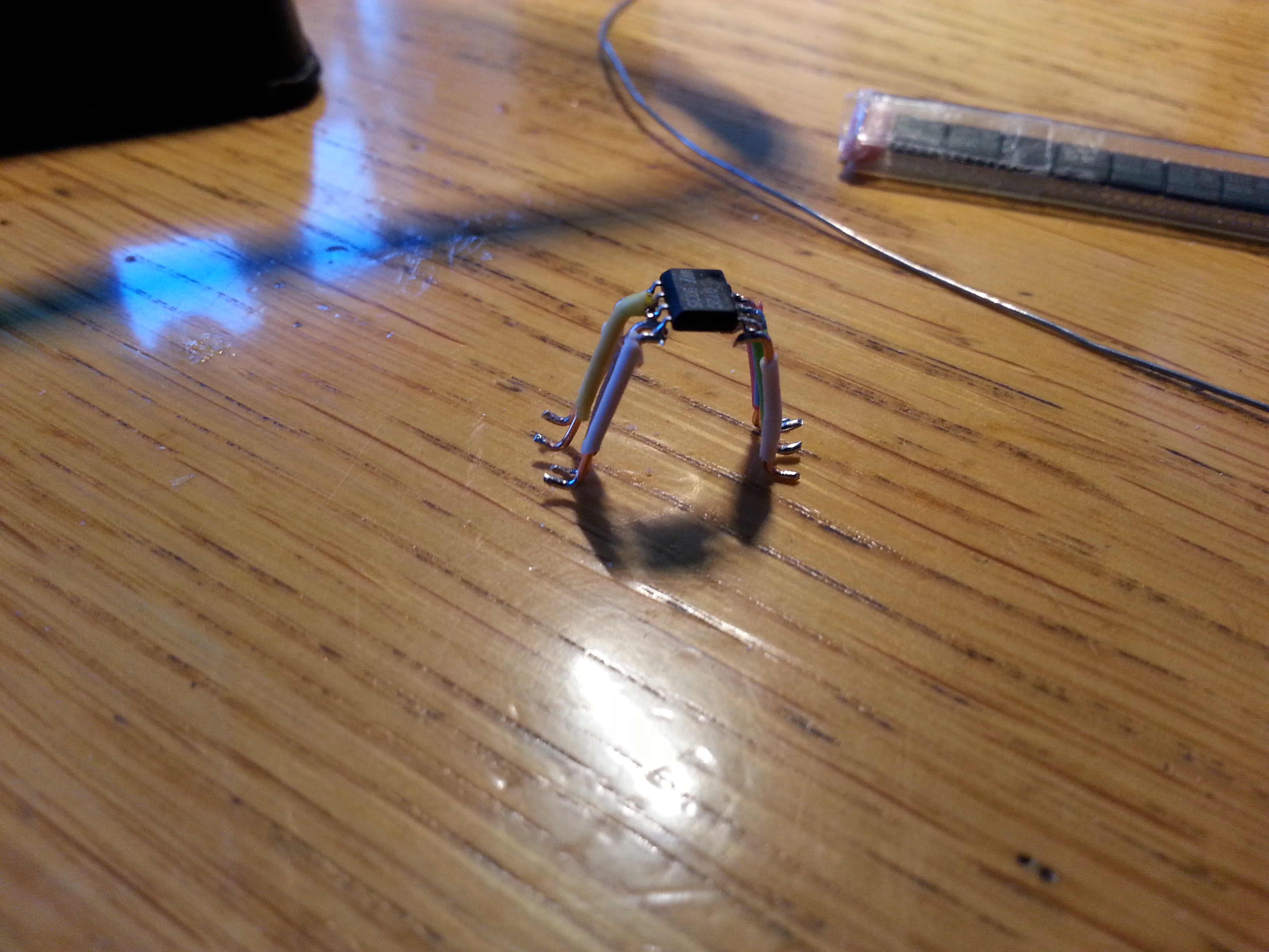

OP #3754588
Hallo Freunde :-)
Aaaaalso sowas :-D waren zwar paar Anläufe mit dem Chip notwendig - aber
es klingt wie frisch ausm' Laden ;-)
Vielen vielen Dank an euch helle Köpfe hier :-)
Besonders dem Knut! Dank deiner Hilfestellungen bin ich den Fehlern auf
die Spur gekommen und am Ende hat die kleine NOt-OP auch zum geünschten
Ergebnis geführt :-)
Hab mal ein Bild nach der OP rangehängt... sieht zwar nicht so schön
aus, aber es funktioniert, hält und FUNKTIONIERT ;-)
Werde bald noch ein zweites Video auf YT hochladen um das Ergebnis
vorzuführen.
Danke euch erstmal - und bis zum nächsten "Projektchen" :-)
Grüße,
Marcus
Gast #3754665
Glückwunsch!
Wenn Du schon erfolgreich am Basteln bist und der ganze Kram sowieso
offen vor Dir liegt, dann ersetze doch gleich noch den Goldcap, der bei
den Technics-Pianos immer wieder für Probleme sorgt.
Gast #3754698
Marcus N. schrieb:
> Hmm ok :-) wie machen diese Probleme sich bemerkbar - und wo sitzt das
> Goldcap?
Das Ding findest Du auf Deinem allerersten eingestellten Bild etwa auf
halb Acht - eine große, flache, aufrecht stehende Scheibe mit schwarzer
Umrandung.
Lies Dir diese Debatte nochmal aufmerksam durch ;-)
Oder das hier:
http://create-stuff.de/create-stuff/Reparieren/D75F505B-3C1A-40FC-8EC8-07FB7B8C2A63.html
Die Lebenserwartung dieser Goldcaps liegt bei etwa 10 Jahren -
vereinzelte Jopi-Heestersse unter den Dingern sollen aber auch schon
vorgekommen sein :-)
OP #3754703
Friedrich Gulda schrieb:
> Oder mit Oli Kahn: "Da ist das Ding!"
> http://www.mikrocontroller.net/attachment/140115/IMG_1208.JPG
Ahhh die Batterie ;-)
sollte ich mal durchprüfen - aber von den Kontakten ist die auch noch
wie neu; komischerweise nichts durchgefault.
Werd ich mal bei Gelegenheit auch angehen :-D

Gast #3754712
Ja, der Gag an der Sache ist ja, das Ding zu ersetzen, BEVOR es leckt.
Das gleiche oder sehr ähnliche Probleme findet man regelmäßig auf alten
Mutterbrettern äh Motherboards, wo die Lithiumbatterien auslaufen und
dann alles zerfressen, was nicht rechtzeitig weglaufen kann...

(Firma: TravelRec.) Persönliche Seite #3754746
Marcus N. schrieb:
> Jetz der gleiche Mist... es knistern dabei auch etwas... also für den
> Bruchteil von Klängen springts dann wieder in den normalen Klang und
> dann meistens wieder nur den verzerrten ;-(
Das klingt irgendwie nach kalter Lötstelle. Du solltest unbedingt mit
Flussmittel und einem "kälteren" Lötkolben arbeiten. Das Foto oben siht
nicht sonderlich gut aus. Das Zinn muss fließen, nicht qualmen und auch
nicht bröckeln. Wenn Du nur einen ungeregelten Lötkolben hast: lass ihn
aufheizen, zieh dann den Stecker, warte etwas und löte dann einen Pin.
Wenn der gut aussieht, dann den Stecker wieder ´rein, wieder aufheizen
lassen, Stecker weider ´raus, etwas abkühlen lassen... Wenn Du eine
geregelte Lötstation hast, nicht heißer als 300°C löten.
Um den Fehler zu finden, betreibe das Mainboard im laufenden System und
drücke an der Stelle von IC20 vorsichtig mit dem Finger auf die Platine
und lausche, ob sich irgedetwas verändert. Wenn Du hast, nutze
Kältespray. So sollte sich das Problem finden lassen. Wenn nicht, wieder
hier melden. Und bitte erst ein Problem behandeln, bevor Du ein nächstes
angehst (Goldcap).
Wenn es jetzt zerrt und knistert, tut es dies dann auf beiden Kanälen?

OP #3754952
N'abend :-)
Ja schön sieht anders aus ;-) hab eine regelbare Station und vermute
auch seit geraumer Zeit, dass die angezeigten Temps nicht so ganz passen
- i.d.R. löte ich immer unter 300Grad...
Ich tippe drauf, das eine der Lötstellen nicht 100% sauber war, kaum hab
ich in die Richtung/auf den 8Pinner geklopft war alles wieder ok.
Seither passts wieder. 2Stunden ausgelassen, wieder ein und tut
immernoch sauber.
Muss ich beobachten - ansonsten muss ich mir was einfallen lassen.
Jetzt aber erstmal heim ;-)
Bis dahin :-D
Marcus
Gast #3754982
> nicht bröckeln.
Vielleicht liegt es ja auch am verwendeten Lötzinn. Was benutzt Du denn?
Etwa bleifrei? Weg damit.
Ich würde Dir bei dieser Platine, die ja schon einigermassen
"vorgeschädigt" ist, Sn60Pb40 mit Flussmittelseele empfehlen, also
keinesfalls bleifreies Lötzinn.
Zusätzlich vorher den ganzen Bereich großzügig mit Fluxer einzupinseln,
kann hier auch nicht schaden. Falls Du soetwas nicht zur Hand hast, tun
es als Notbehelf auch ein paar Tröpfchen Isopropanol auf die Baustelle.
Viele der gängigen, käuflichen Flussmittel bestehen zu 99% daraus. An
die außerdem dort zugesetzten Säuren würdest Du freilich nicht so ohne
weiteres herankommen, und wirtschaftlich wäre es auch nicht, das Zeug
extra noch fläschchenweise zu besorgen.
Wenn Du das Nachlöten erfolgreich erledigt hast, sollten die Lötstellen
wiedr schön glatt und glänzend aussehen.
Wenn das dann immer noch nicht geholfen hat, wirst Du die wacklige
Stelle lokalisieren und gezielt mit einem kleinen Drähtchen überbrücken
müssen. Das gilt natürlich ganz besonders für die Stelle, an der sich
die Leiterbahnen schon abgehoben haben.
Guads Nächtle.

zwischen 200-250C mal schauen wie sich das Lötzinn dabei anstellt:
Ach ja, dieses hier habe ich:
http://www.mercateo.com/p/850-9562/Fixpoint_Loetzinn_0_56mm_100g_Rolle.html
Ich überlege auch, ob ich nicht lieber gleich Draht/Kabel anlöte und den
Chip dann darauf - ist viel sicherer und schneller/ungefährlicher wieder
getauscht, falls mal was sein sollte... oder was meint Ihr?
Grüßle,

Gast #3755198
Das Lötzinn ist unschuldig ;-)
Das Zeug schmilzt bei etwas unter 200°C vollständig auf, d.h. mit
290-300°C solltest Du eigentlich sehr gut hinkommen. Drunter würde ich
nicht gehen, denn sonst wird es ein ewiges Gebrate, und viel drüber auch
nicht, sonst verbrennt das Flussmittel.
Einfach zügig nachlöten und ggf. die zerstörte Leiterbahn mit einem
Drähtchen überbücken bzw. stabilisieren, fertig.

#3755244
PopCorn schrieb:

Wenn Du den Chip nochmal ´runter nehmen willst, dann gibt es eine
schonende Methode, indem man einen Pin aufheizt und dann einen 0.3mm
Kupferlackdraht darunter hindurch zieht. Dadurch haftet der Pin dann
nicht mehr auf dem Pad. Dies machst Du mit allen 8 Pins. Dann kannst Du
den Chip einfach ´runternehmen.

Gast #3755973
Eieiei, also ich kann mir nicht helfen, aber ich glaube, die Reparatur
entgleitet gerade ein wenig.
Kolophonium in Isopropanol auflösen dauert mindestens Tage, und der
Einsatz von Löthonig wird für Ungeübte schnell zum undurchsichtigen
Schlammcatchen. Und Knut hat recht: mit Zange und Dremel wegen eines
solchen Winz-ICs an der Platine herumzuschlachten, das ist völliger
Overkill und geht wahrscheinlich am Ende mit Karacho in die Erbsen, wenn
man es noch nie gemacht hat! Ich bin geneigt, einen Besen zu verspeisen,
wenn Dir dabei nicht mindestens ein Pad um die Ohren fliegt und eine
Leiterbahn durchgeflext wird, z.B. die an Pin 3 mit der DuKo. Wenn das
passiert, dann fang schon mal an, Trauermärsche zu üben ... :-)
Marcus, nimm's mir bitte nicht übel, aber ich glaube, Du kannst (noch)
nicht besonders gut löten. Das könnten wir aber ändern ;-) Die
Lötstellen sehen jedenfalls nicht besonders zuverlässig aus. Am Lötzinn
und dem eingesetzten Flussmittel der Flussmittelseele liegt es nicht.
Ich kenne Dein Zeug, denn ich habe nebst einigen anderen Sorten auch
genau diese Rolle vor mir liegen.
Ich würde IC20 mit frischem Lötzinn bei ca. 300°C nachlöten, und zwar
wie folgt:
Du hältst Deine Lötspitze seitlich an Pin 8 und führst dann etwas
Lötzinn zu und ziehst jetzt mit der ganzen Lötzinnüberschwemmung recht
flott die Spitze an der Seite des ICs entlang bis über Pin 5 hinaus. Das
klappt am besten mit einer Hohlkehle oder einer meißelförmigen Spitze,
die bei billigen Löstationen mitgelieferten "spitzen Spitzen" sind
dagegen eher weniger geeignet. Wenn Du eine solche spitze Biligspitze
"übrig" haben solltest, dann opfere sie und feile sie Dir vorne stumpf
und verzinne sie vor dem ersten Einsatz.
Wenn dabei mehrere Pins zusammenhängen, macht das erstmal gar nichts.
Entscheidend ist, daß die Sache wieder "perlt" und nicht herumbröckelt.
Jetzt ziehst Du SOFORT noch 2 oder 3 mal locker, aber mit richtig Tempo
über die vier Pins hinweg, bis die 4 Pads wieder getrennt sind. Das im
Inneren des Lötdrahtes befindliche Flussmittel und der Lötstoplack auf
der Platine sorgen schon für die Trennung. Wenn Du richtig viel Lötzinn
in Gestalt eines regelrechten Tropfens an der Spitze hängen haben
solltest, dann streif es ab, oder noch besser: schlag es ab! Das ist
eine völlig unorthodoxe Methode, die aber den Vorteil hat, die Spitze
nicht abzukühlen. Du machst dazu eine schnelle, schleudernde Bewegung
mit dem Kolben aus dem Handgelenk nach unten und stoppst ruckartig. Der
Löttropfen landet auf der (hoffentlich geeigneten:-) Unterlage.
Wenn Du die Stelle, also die 4 Pins/Pads vorher noch mit dem Fluxstift
bearbeitet hast, brauchst Du wahrscheinlich überhaupt kein frisches
Lötzinn zuführen. Als Notnagel geht, wie schon erwähnt, mit etwas Übung
auch Isopropanol. Viel Zeit hast Du dann aber nach dem Auftragen nicht,
weil das Zeug bekanntlich sehr flüchtig ist.
So, und dasselbe machst Du dann auch auf der anderen Seite, also mit Pin
1 bis 4.
Am Schluss noch falls nötig ein kleines Drähtchen von Pin 2 zum
zugehörigen Widerstand von 47k, und dann sollte das Mofa wieder laufen.
OP #3756445
Guten morgen nochmal zusammen :-)
nachdem ich mich erstmal richtig geschämt und selbstgezüchtigt habe
für die vorherige Lötmurkserei, habe ich es nochmal ruhig angehen lassen
und alles so sauber es gerade möglich war, entfernt und den Chip nochmal
sauber aufgebracht.
Vom fertigen Chip mach ich heut Nachmittag nochmal ein Bild - das hatte
ich jetzt nach dem Test/Einbau nicht mehr gemacht ... war froh, das es
sauber lief und bis jetzt läuft - sogar irgendwie noch sauberer und
stärker vom Klang - zumindest klingt es so für mich ;-)
Die einzigen Bilder die ich schon gemacht hatte, waren nach Entfernung
des Chips und des Geschmodders ... was da noch glänzt, war dann noch
Flussmittel das ich danach nochmal angepinselt hatte bevor ich die
Kontakte nochmal angegangen bin bevor der Chip drauf kam.
Btw - die Idee mit dem Draht ist goldwert - sowas von einfach und sauber
Bis später Freunde, muss jetzt erstmal weiter.

Gast #3756458
Sehr hübsch :-)
Jetzt sieht man auch sehr deutlich, das der Pad 2 tatsächlich vom
Basismaterial abgelöst ist. Also wirst Du da leider um ein kleines
DrAhtstückchen als Verstärkung nicht herumkommen, wenn das Klavier
wieder wirklich zuverlässig klimpern soll.

Ja, Qualität aus der guten alten Zeit ;-)
Bin auch froh das es jetzt passt - selbst wenn es nochmals ab müsste -
mit der Drahtmethode und ordentlich Flussmittel zur Hand, geht (fast)
alles sauber.
Werde mich nie wieder blind auf das Lötzinn verlassen - von wegen genug
im Lot enthalten ...
Ach nochwas - hatte mal mit 260-275C gelötet (laut Display) und siehe
da, alles ging auch sauberer und leichter.
Man lernt nie aus - auch wenns manchmal erst "krachen" muss ;-)
Bis später erstmal,
Marcus

OP #3757426
:-) naja auf jedenfall schöner und sauberer als am Anfang - angesichts
meines Lötaparates und Erfahrungen mit solch kleinen Bauteilen ;-)

Gast #3757443
Also, das nehme ich hiermit feierlich zurück. Sieht sehr gut aus.
Pin 7 und 8 von CN3 noch nachlöten und prophylaktisch die Goldcap-Sache
erledigen - dann kann das Instrument hundert Jahre alt werden.
Adieu!

OP #3774500
Hallo und guten Abend liebe Freunde :-)
entschuldigt die lange Abstinenz (sagt man das so?)...
Ich war kurzfristig "abkommandiert" und dann ging es erstmal ein paar
Tage zur Erholung weit weg von allem Technischem ;-)
Aber kaum ist man wieder im Lande kommen die Leute und Erzählen einem
was sie wieder kaputt gekriegt haben :-/
Also das Digitalpiano lief bisher einwandfrei - zumindest bis zu dem Tag
als ich weg ging... nun scheint es so, das irgendwann das Piano nicht
mehr angehen wollte...
Sprich alles bleibt dunkel und tonlos - das Display zeigt nichts und
nirgends leuchtet ein Lämpchen - nur der Powerindikator leuchtet wie
bisher und ich glaube auch ein leichtes Grundrauschen aus den großen
Boxen zu vernehmen - kann mich aber da irren.
Also ich habe mal zumindest vom Stromeingang her gemessen - da liegen
230+V an - schalte ich mit dem Powerknopf ein, gehen die 230+V zum Trafo
und von da aus je blaue Leitung 23Volt zum AMP/Powerboard.
Hat jemand ne Idee von wo ich da aus messen könnte? ich habs nicht so
mit den Plänen im Servicemanual des Pianos :-/ aber bisher habt Ihr mir
immer den richtigen Weg gewiesen :-) - vorallem der Knut :-)
Grüßle & bis denn,
Marcus
OP #3777510
So :-)
da laust mich doch einer - wie im obrigen Beitrag - die gleiche Stelle
Eigentlich sollt ich mir auch nen neuen GoldCup besorgen - aber der
jetzige hat noch Saft - also lass ich den noch; gewechselt ist der
wieder schnell ;-)
Habe es erstmal provisorisch mit ner Kupferleitung gebrückt - hatte immo
nichts anderes übrig :-/ sieht mal wieder unfein aus aber tut seinen
Dienst.
Es klingt wieder alles wie "neu" und läuft...
Sobald mehr Zeit ist bzw. wenn der Goldcup kommt, dann leg ich da nen
feines Drähtchen ;-)
Gruß und bis bald,
Marcus
Gast #3783852
... und ich sach's noch:
und hier:
>> Goldcap?
> Umrandung.
> Oder das hier:
und hier:
und hier:
> Vergiss der/die/das Goldcap nicht...
und hier:
Also öfter kann ich's nun wirklich nicht mehr sagen, daß dieses blöde
Teil gewechselt werden muß, und zwar, BEVOR es komplett ausgelaufen ist,
denn es macht ab einem gewissen Alter NUR Probleme. Und wenn erst mal
quadratzentimeterweise und bis unter die ICs hinein alles angegriffen
und wegkorrodiert ist, dann ist der Ofen RICHTIG aus.
und prompt passiert dann das unausweichliche:
Marcus N. schrieb:
> Also das Digitalpiano lief bisher einwandfrei ... nun scheint es so,
> das irgendwann das Piano nicht mehr angehen wollte...
und der Grund ist tatsächlich genau wie erwartet:
Aber was macht unser Freund Marcus, der Leichtfuß?
Ohne Worte...
Wenn Du Glück hast, hat die Platine auch bald Saft, und zwar den
restlichen aus dem Goldcap :-)
OP #3784072
Hi :-)
Ohwei :-/ Du hast recht. Hast du vlt nochmal nen Link zu nem Shop? In
der Bucht gibts soviele :-/
Es sollte wohl einer mit 1F & 5,5v sein?
auf dem Teil steht leider nichts.
gemessen hatte ich ca. 1,48v - hatte mich eh stutzig gemacht hat aber in
dem Moment hatte ich nur das Funktionieren im Auge :-/ für ein langes
Geräteleben muss man es richtig machen.
Werde das Teil tauschen und die Leiterbahn mit einem feinem Kupferdraht
ersetzen.
Grüße
Gast #3784491
Hi Marcus,
Das Service-Manual hast Du Dir aber inzwischen doch hoffentlich
beschafft (augenroll)?
Falls nicht:
http://elektrotanya.com/technics_sx_px103.pdf/download.html
(Das Freischalten des winzigen Downloadlinks ("Get Manual") dauert
einige Sekunden)
Im Manual findest Du auf Seite 30 den Teil der Stückliste, der auch
Deinen gesuchten Kondensator enthält, und dort steht:
"1F, 5,5V, Memory Back-up", stimmt also ;-)
Viel wichtiger als das bloße Ersetzen des altersschwachen Bauteiles ist
aber das Befreien der Platine von eventuellen Rückständen des
Elektrolyts, denn das ausgetretene Zeug verheert ja auch weiterhin Deine
Leiterbähnchen und auch ganz besonders die Durchkontaktierungen (DuKos).
Hier zur Erinnerung nochmal zwei Bildchen:
http://www.mikrocontroller.net/attachment/83957/DSC05380_crop.jpg
http://www.mikrocontroller.net/attachment/209690/loeten.JPG
Die eventuellen Rückstände auf Deiner Platine versuchst Du vielleicht am
besten mit einem in Spiritus oder Seifenlauge getränkten Wattestäbchen
aufzunehmen, und danach mit (falls vorhanden destilliertem) Wasser
abzureinigen. Daß die Platine dafür ausgesteckt und am besten auch
ausgebaut wird, ist eigentlich eh klar, oder ;-)
Und dann GUT und AUSREICHEND LANG trocknen.
> ersetzen.
Der Draht muß nicht fein sein, aber isoliert könnt' vielleicht net
schaden :-)
Marcus N. schrieb:
> Hast du vlt nochmal nen Link zu nem Shop? In der Bucht gibts soviele :-/
http://www.conrad.de/ce/de/overview/0245960/Supercaps
Die Bauform ist übrigens Jacke wie Hose. Ich würde eine klassische,
radiale Elko-Bauform wählen (Conrad-Seite 3), die Beine ziemlich lang
lassen und auf halbem Weg auch noch abwinkeln, dann hat die korrosive
Pampe im Falle eines Falles wenigstens einen schön weiten Weg
zurückzulegen ;-)
OP #3784527
:-) ja des Servcemanual hab ich vom ersten Tag an ausgedruckt daneben
liegen - aber in Anleitungen guck ich meist zu spät bzw am Ende xD
werd wohl auch lieber einen wie auf Seite3 nehmen - lässt sich ja auch
besser händeln und man sieht besser, wenns wieder suppt.
Werd dann eh jährlich aufmachen zum entstauben und Sichtprüfen.
