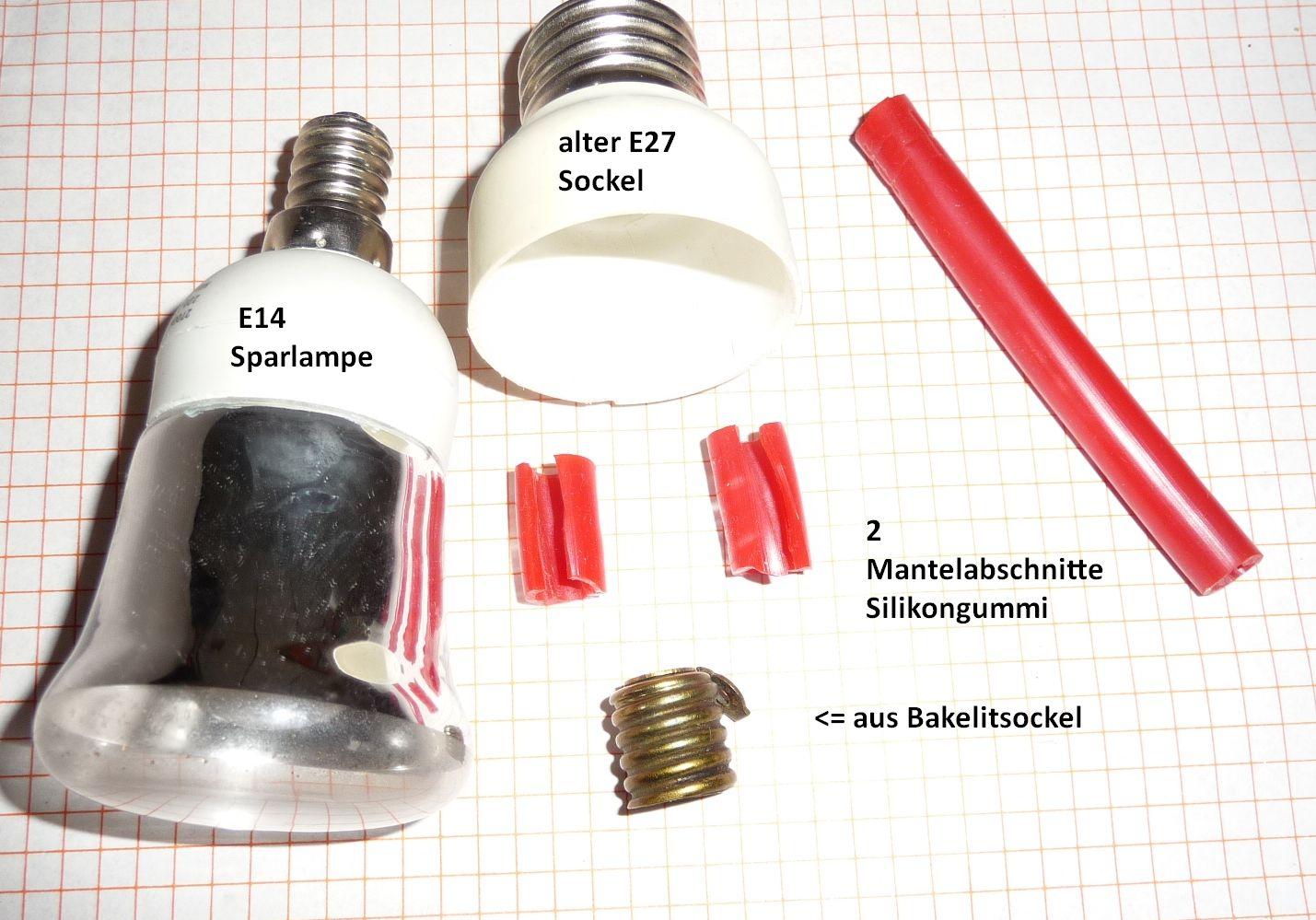

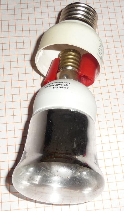

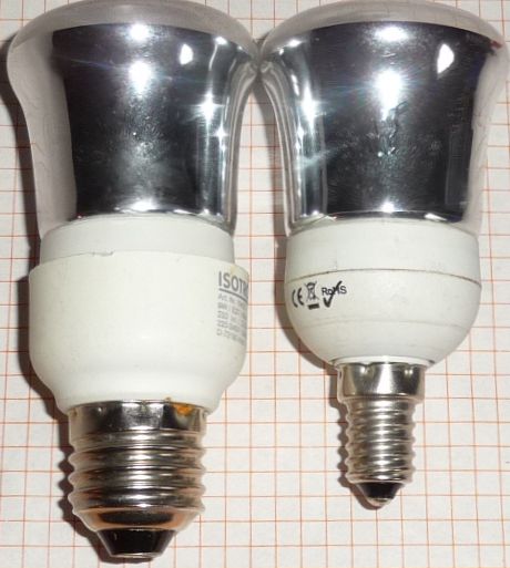

Leider ganz anders:
Das defekte Leuchtmittel ist die ältere Krypton-Version von OSRAM mit
Glasvollguß = bis zum Rand mit Glas gefüllt. Sowas kann nicht
zerstörungsfrei zerlegt werden -
Achtung, falls jemand in sowas nachgucken will, unbedingt
Arbeitshandschuhe aus Leder nutzen. Die extrem feinen Glassplitter gehen
durch jede Haut, somit ist Lattex zwecklos.
Hat auch kaum einen Sinn, den Bröselmüll aus dem Abfalleimer nochmals
herauszupulen und zu fotographieren ;( sieht müllig aus, also glaubt es-
Lösung:
Hohler E27 Sockel von verbrauchter Sparlampe mit integriertem EVG -
genau der Teil wo vormals der Siebelko saß -  abgesägt + Silikongummi um
ein herausgepultes E14 Gewinde aus einem Bakelitsockel gelegt als
Abstandshalter. Klemmt fest und leuchtet wieder wie gewünscht.
Alles gut, Leute!
