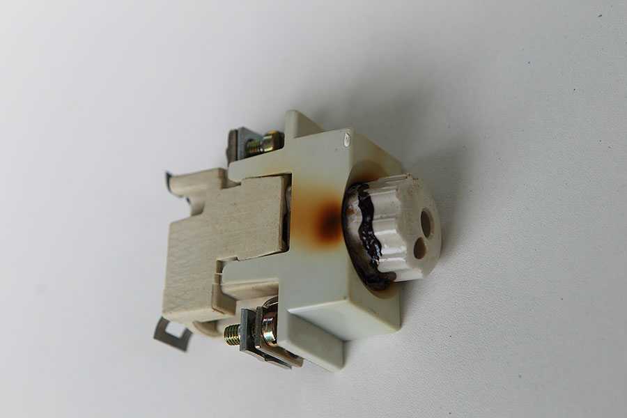

Heinz R. schrieb:
> was soll bei einer Steckdose falsch sein solange sie nicht in
> klassischer Nullung angeschlossen ist?
Naja, du hast scheinbar mit solchen Dingen noch nie etwas zu tun gehabt,
willst aber trotzdem deinen Senf hier abgegeben.
Dreimal darfst du raten was das Bild darstellt und darfst dich äussern,
ob du diese Dose an deine neue Unterverteilung anschließen würdest.
von Roland E. (roland0815)
Auf dem Foto ist nicht zu erkennen, wie groß die Löcher sind.
Da aber die meisten Haushaltskleingeräte inzwischen SK 2 sind, würde ich
die Dose durchaus wieder einbauen. Wenn sie so sauber aussieht, sogar im
Sichtbereich Wohnzimmer.

Phasenschieber S. schrieb:
So eine Steckdose hatte ich Daheim auch gehabt. Und da passen auch ganz
normale Stecker rein.

Roland E. schrieb:
> würde ich
Ich merke, hier sind große Wissensdefizite zu beklagen.
Diese Dose besitzt keinen Schutzkontakt und darf folglich bei einer
Erneuerung der UV nichtmehr verbaut werden, auch ein Anschließen einer
vorhandenen Leitung mit solch einer Dose am Ende ist unzulässig!
Ob etwas passt, oder nicht, ob Schutzklasse sonstwas, spielt alles keine
Rolle.
Ja richtig, deswegen hatte ich so eine Steckdose. Jetzt hab ich sie zwar
immer noch, aber halt im Regal als Bauteil weil alt und interessant. Das
beste war, dass sie einfach bei dem Herd mit angeklemmt war, also mit
20A abgesichert.

von Joachim B. (jar)
WasSollDas? schrieb im Beitrag #6672016:
> Wieso läßt der Zensor so eine Falschaussage stehen?
> Beitrag "Re: Sicherungskasten Versetzen"
was ist daran falsch?
Falsch kann nicht sein das in meinem Zähleranschlußkasten (und
vermutlich in 1000en in D) jede Phase eine eigene entnehmbare oder
abschaltbare Sicherung hat! also kann in einem "Kasten" mehr als eine
Phase Spannung führen und auch im Umkehrschluß eine von 3 Phasen keine
Spannung führen!
Aussagen ohne Bezug und ohne Definition sind eh unbrauchbar!
Tom schrieb:
> Nicht umsonst müssen bei Drehstrom alle Außenleiten gleichzeitig
> abschalten, um Spannungsfreiheit herzustellen.
das ist jedenfalls falsch, siehe mein Sicherungsausfall, wo statt Fehler
auch nur eine rausgeschraubt werden könnte!
Bei neueren Sicherungsmodellen ist es so, dass alle drei Phasen
