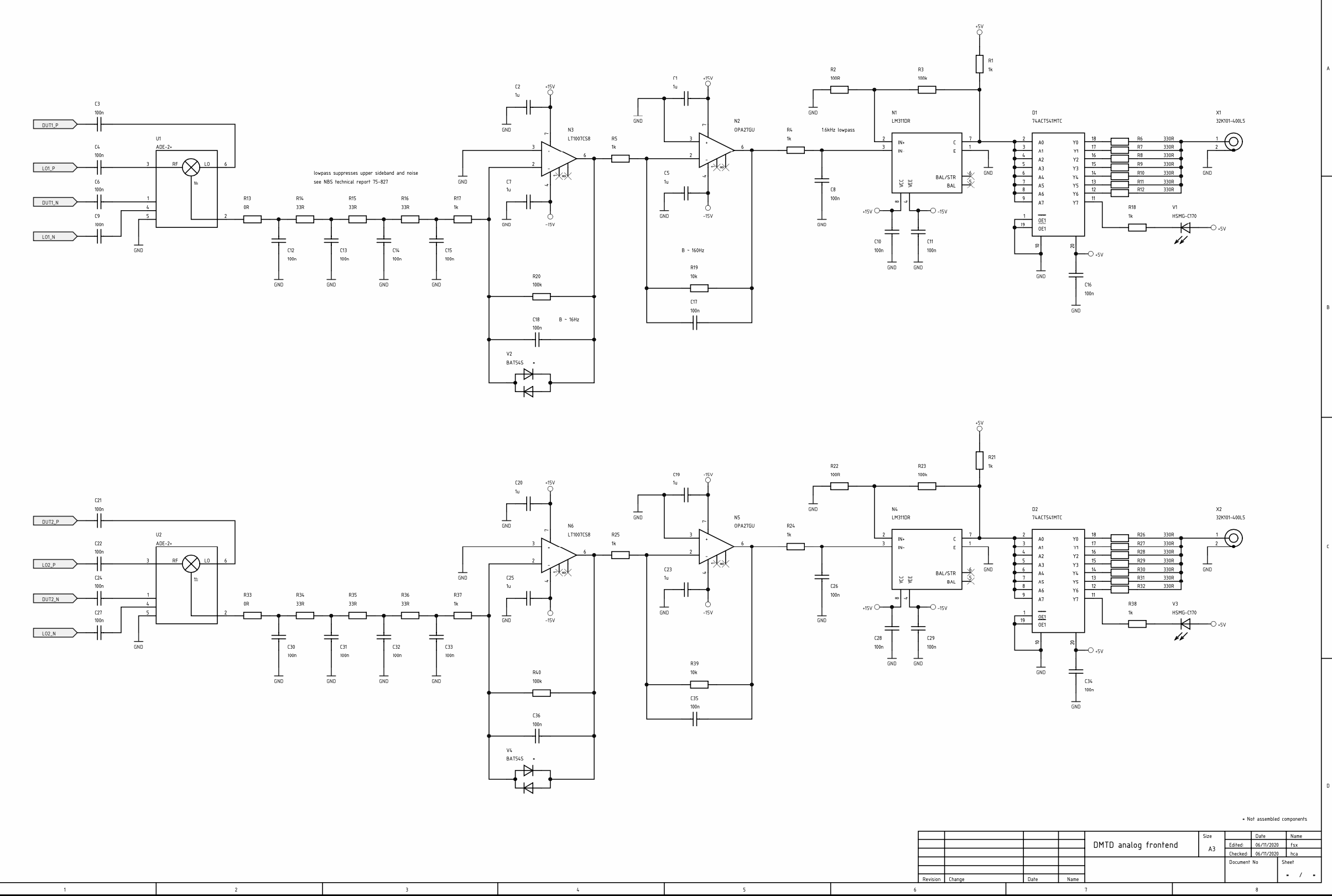

Hallo Forum
ich habe wieder mal eine Frage.
Ich habe vor längerer Zeit mal angefangen, mich mit dem "Dual Mixer Time
Difference" Verfahren zu befassen und habe die im Anhang gezeigte
Schaltung entworfen. Die Idee mti den ECL-Gattern stammt eigentlich aus
dem EEVBlog, dort wurde allerdings ein ECL-Komparator verwendet, den es
heute allerdings nicht mehr gibt.
Jedenfalls wird das ECL-Gatter verwendet, um das (sinusförmige)
Eingangssignal in ein Rechteck umzuwandeln, der Mischer wird dadurch als
Schaltermischer betrieben. Das funktioniert eigentlich prinzipiell auch.
Allerdings habe ich festgestellt, dass ich, wenn ich die beiden
Ausgangssignale an X1 und X2 vergleiche, eine deutliche Variation der
Phase über die Zeit habe, selbst wenn ich als DUT überall den selben
Oszillator anschliesse. Also z.B. DUT1 = DUT2 = 10MHz, LO1 = 10MHz +
10Hz. Dann kommt ein schönes 10Hz Rechteck bei X1 und X2 heraus,
allerdings driftet die Phasenverschiebung zwischen den 2 wie verrückt
hin und her, und zwar im Mikrosekunden-Bereich. Ich frage mich, weshalb.
Die ECL-Gatter haben einen Jitter von 0.2ps gemäss Datenblatt, daran
sollte es also eigentlich nicht liegen, zumal das im EEVBlog
vorgestellte System ja auch ECL verwendet und dort das Problem
anscheinend nicht auftritt.
Könnte mein Problem daran liegen, dass ich X7R Kondensatoren verwendet
habe?
kann man das Tiefpassfilter nach dem Mischer als Ursache ausschliessen,
da es ja sowieso im Niederfrequenzbereich liegt?
von Michael M. (michaelm)
Tobias P. schrieb:
> Könnte mein Problem daran liegen, dass....
Moin Tobias,
So können wir deine Frage schlecht beantworten. Unser aller Problem
ist, dass dein Schaltbild hier kaum entzifferbar ist. Ich habe mal
versucht, es anders aufzubereiten; hoffentlich klappt es.
Michael
EDIT: Ein wenig besser... :)

Frage: Ist/sind dein/e Mischer an allen Ports mit reellen 50R
abgeschlossen?
Ich fürchte, dass du das ZF-Signal besser aufbereiten musst. Die
Anstiegszeit vom LT1007 ist nicht wirklich der Hit, um ein möglichst
jitterarmes Rechteck zu erzeugen. Richtig?

Die Mischerabschlüsse sind 50 Ohm auf der Seite der ECL-Gatter (siehe
z.B. R81/82/87/88), auf der niederfrequenz-Seite hat der Mischer einen
kapazitiven Abschluss, sieht also keine 50 Ohm - während dies die
Isolation etwas verschlechtert, erhöht es die Mischer-Ausgangsspannung.
Die Bangertpublikation kenne ich natürlich.

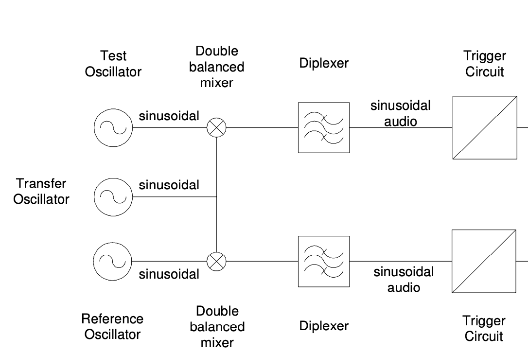

Lt. dem verlinkten ECL-DB ist das Gatter mit einem solchen Abschluss wie
deinem sicherlich zufrieden.
Jedoch: Ist der Mischer mit diesem Abschluss ebenfalls zufrieden oder
sieht er (aus dem Eingang nach draußen geguckt) evtl. etwas ganz anderes
als reelle 50R?
Mal 'ne prinzipielle Frage... Warum bereitest du das Signal der DUTs
(und wahrscheinlich ebenso das des Tranfer-Oszillators) mit einem ECL
auf? Nur, damit der Mischer "schöne" Schalt-Rechteckflanken bekommt?
Ich gehe davon aus, dass Ulrich Bangert in seiner Prinzipschaltung (s.
Anhang) nicht nur "aus Spaß" vermerkt hat, dass dem Mischer
Sinus-Signale zugeführt werden und ebensolche auch herauskommen.
Michael

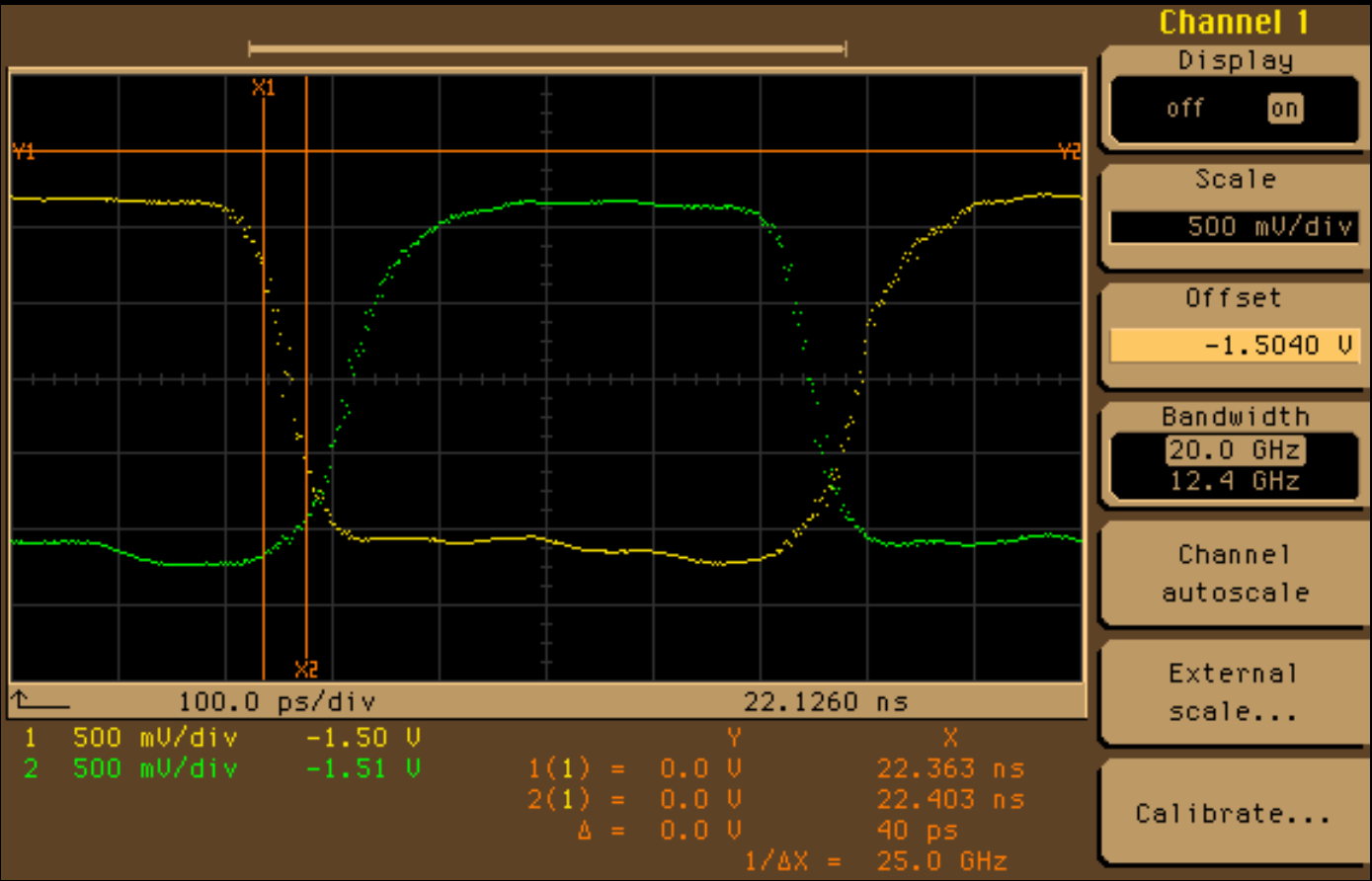

von Gerhard H. (ghf)
> eigentlich aus dem EEVBlog, dort wurde allerdings
> ein ECL-Komparator verwendet, den es heute allerdings
> nicht mehr gibt.
> (sinusförmige) Eingangssignal in ein Rechteck umzuwandeln,
> der Mischer wird dadurch als Schaltermischer betrieben.
Schöne ECL-Komparatoren gibt es schon noch, hier z.B. ein
ADCMP580 auf einem selbstgeätzten Board. OK, das ist die
CML-Geschmacksrichtung. Das Macro-Photo ist wirklich
unbarmherzig. Unten gehen die 2 SemiRigid-Kabel weg, zu den
beiden Eingängen des scopes. Rise & fall time am Ausgang
sind schon ganz ordentlich.
ECL-Gatter mögen das eigentlich nicht, wenn man den Common
mode-Bereich verlässt. Wenn man schon keinen Komparator hat,
sollte es wenigstens ein line receiver sein.
Ich würde bei 1 GHz trotzdem eher Ringmischer nehmen.
Bei 100 MHz haben sich bei mir SRA1-H ganz gut bewährt.
Mit den steilen Flanken mischt man sich das Rauschen von
allen Oberwellen auch ins Ausgangsignal.
Gruß, Gerhard

von argos (Gast)
Tobias P. schrieb:
> Die ECL Beschaltung ist eigentlich gemäss Datenblatt
> https://www.onsemi.com/pub/Collateral/AND8020-D.PDF
> Seite 10. Mit den Widerstandswerten sollten sich ungefähr 50 Ohm
> ergeben.
> z.B. R81/82/87/88)...
R81,82,87,88 usw. bilden eine diff. 100 Ohm Last für das PECL-Gatter.
Hinzu kommt der LO-Port des Mischers als zusätzlicher Lastwiderstand.
Der Ausgangswiderstand des Gatters (= Quellwiderstand für den Mischer)
liegt je Ausgang bei etwa 7 Ohm  (14 Ohm differentiell).
R81,82 sind überflüssig. Mit zwei zusätzlichen 18 Ohm Widerständen in
Reihe zu den Gatterausgängen würde der Mischer eine 50 Ohm Quelle sehen.
Beim LO-Port würde ich auf den Serienwiderständen allerdings verzichten,
da der Spannungshub von ECL-Bausteinen nicht gerade üppig ausfällt.
von Tobias P. (hubertus)
Hallo zusammen
ich habe an meinem DMTD ein wenig weiter herum gepröbelt.
Ich habe mittlerweile einige Verbesserungen erzielen können, indem ich
die Verstärkung der ersten Stufe (N3) reduziert habe. Statt einem Gain
von 100 verwende ich jetzt nur noch 20. Offenbar hat der LT1007 ein
Problem damit, wenn er am Ausgang clippt - das macht er jetzt nicht mehr
und dadurch ist die Stabilität viel besser geworden!
jetzt habe ich um 1..2e-13 bei 1sec. Noisefloor.

Sollte ich evt die Spannungsversorgung der ECL Gatter noch verbessern?
bessere Abblockkondensatoren oder die Filter weglassen/verbessern?
Das kann ich mir gut vorstellen, dass er sauberer arbeitet, wenn er
nicht "gezwiebelt" wird. ;-)
Wenn dein Aufbau noch das Teststadium darstellt, hätte ich nun anstelle
dieses lahmen OPV mal einen ultraschnellen ZVS/Komparator (LT1016/7
oder besser) eingesetzt.
Der 1007 ist mit 10 MHz ja auch schon an seiner Grenze (s. Großsignal im
DB).
> Der Punkt ist, dass am Eingang zum Mischer ein Verstärker notwendig ist,
> um eine gewisse Rückwärtsisolation zu gewährleisten. Da ich aber später
> auch Oszillatoren mit >400MHz testen möchte, muss dieser
> Eingangsverstärker schon ein bisschen was können.
Konstanter Pegel in richtiger/passender Größe und Puffer - alles OK, da
bin ich vollkommen bei dir.
Trotzdem wage ich zu behaupten, dass ein reeller und breitbandiger
Abschluss mit 50R am Mischereingang die bessere Wahl, wenn nicht sogar
eine Notwendigkeit ist, so meine Recherchen.
Einwandfreie Signalkonditionierung ist das A und O beim Vorstoß in
solch niedrige Potenzen unserer Zeitmessung. Ich habe da immer U.
Bangert vor Augen: "Slope to noise ratio", Bild 6 und 7 und natürlich
die dazu gehörigen Zeilen drumherum. ;)

> Übrigens habe ich gerade nachgeschaut im ADCMP580 Datenblatt. Dieser hat
auch 200fs Jitter, dürfte also eigentlich ncht besser als der MC100EL16
sein.
Solche Angaben kannst in die Tonne kloppen. Ich habe speziell beim
Hersteller von ECL Teilen angefragt. Wie misst man das ? Sie koennen's
nicht, Ein Sampling Scope bringt das nicht, mussten aber etwas angeben.
Wir wollten ein rechtes Stueck drunter kommen. Solange man die Dinger im
linearen Bereich verwendet.. tut man aber eigentlich nicht. Wegen der
Nichtlinearitaet gibt's einen Delay, welcher zB temperaturabhaengig ist,
aber nicht in dem Sinne einen Jitter.
Nur hat ein Mischer aber keine 50 Ohm, denn er ist nichtlinear.
Michael M. schrieb:
> Gibt es inzwischen denn Fortschritte?
ein bisschen. Im Time-Nuts Archiv findet man noch meine Diskussion dazu
https://febo.com/pipermail/time-nuts_lists.febo.com/2021-April/103347.html
aber bisher war ich noch immer nicht im Stande, einen Floor von 1e-13
bei 1sec zu unterbieten. Irgendwas rauscht einfach immer noch gehörig
> sein.
wer hat denn jetzt recht mit denn 200fs? soll ich dem ADCMP Datenblatt
glauben oder dem MC100EL16? oder sollte beide etwa gleich schlecht sein?
Dass ein Temperaturabhängiger Delay vorhanden ist, ist klar. Das sieht
man auch deutlich - wenn man den DMTD einschaltet und mit kalten ICs
einen Test fährt, dann sieht man, wie sich der Noisefloor deutlich
verändert, während die ICs aufheizen. Irgendwann ist dann der stationäre
Punkt erreicht und es driftet nicht mehr.
Ein Eingangs-Transistor ist ebenfalls nicht linear. Trotzdem sieht man
je nach Erfordernis eine Leistungs- oder Rauschanpassung vor.. ;-)
Der ADCMP dürfte deutlich mehr Bandbreite haben. Damit sammelt er
natürlich auch das Rauschen auf viel mehr Frequenzen ein.
Wer's richtig machen will, braucht mehrere Stufen aus
(Filtern, dann Verstärken).
Das ist die Idee hinter dem bekannten Oliver-Collins-Artikel.
<    https://www.febo.com/pipermail/time-nuts/2012-August/069476.html
Ob die Ringmischer linear sind oder auch nicht spielt exakt
überhauptgarkeine Rolle. Was aus den RF- und IF-Ports rauskommt
muss auch draussen bleiben; was wieder reinreflektiert wird, das
nimmt an einer fröhlichen 2. Mischrunde teil, mit desaströsen
Folgen für den IP3/5, der ja n*f1 & m*f2-Komponenten braucht.
Ob das beim DMTD stört ist eine andere Frage.
richtig. Darum hat mein DMTD auch 2 Stufen von Verstärkern, wobei die 2.
Stufe dann etwas mehr Bandbreite hat als die 1. Stufe.
Hallo Michael
zufällig habe ich gerade dies hier noch gefunden
http://www.leapsecond.com/pages/adev-avg/
und dieses Dokument bringt noch weiteres Licht ins Dunkel. Mein HP 5335A
Counter hat nur 1ns Auflösung und dürfte damit durchaus den Noisefloor
schon nur dadurch etwas anheben.
Es muss also erstmal ein besserer Counter her, bevor man weitere
Aussagen darüber treffen kann, wie gut der Noisefloor von diesem DMTD
wirklich ist. Andere Leute benutzen ja den TAPR TICC. Eventuell muss ich
da auch sowas besorgen. Oder einen HP 53131A, wie er schon lange auf
meiner Wunschliste steht.
