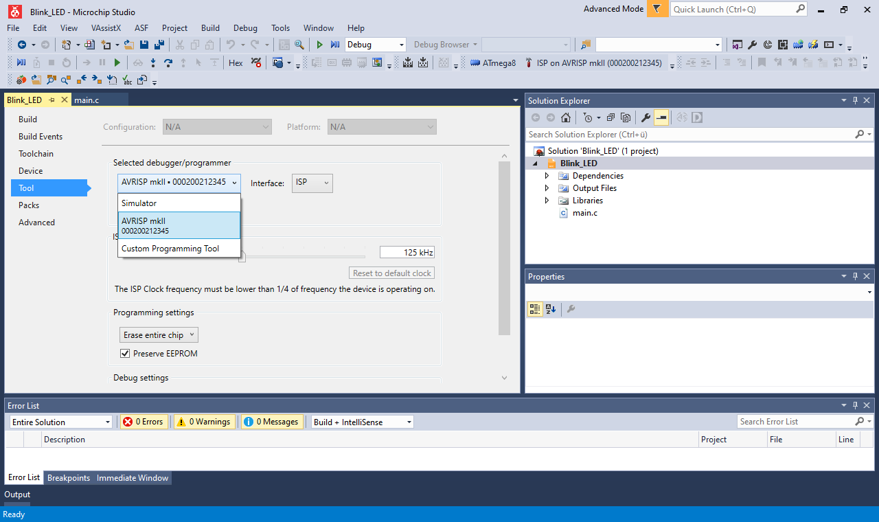

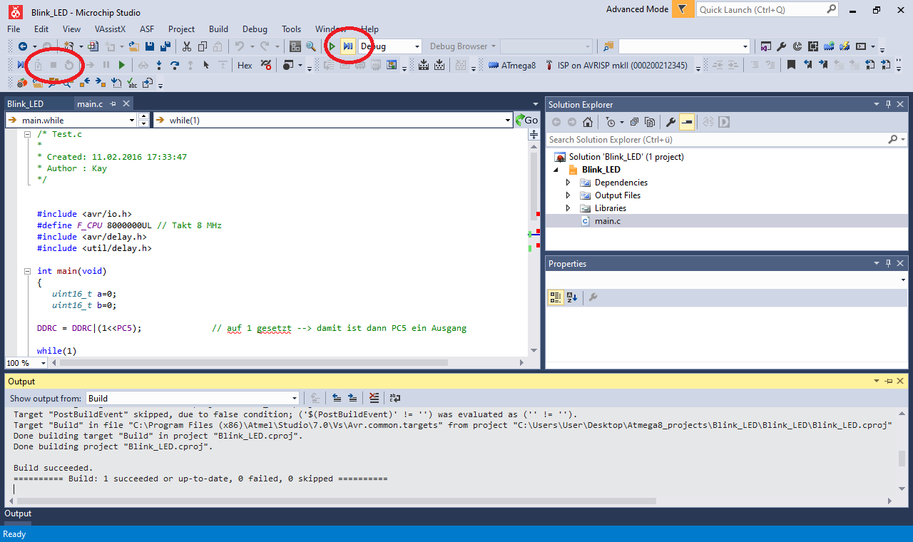

Hallo Foren-Gemeinde, nach sehr sehr langer Zeit habe ich mal wieder mein altes OLIMEX AVR-P28-8MHz (https://www.olimex.com/Products/AVR/Proto/AVR-P28-8MHz/) ausgepackt und den Start mit Microchip Studio 7 gewagt. Leider bekomme ich den Debugging-Modus nicht zu laufen, sodass ich immer im Prinzip im "Blindflug" unterwegs bin, weil ich mir keine Register oder Variablen ansehen kann. Mein aktuelles Setup: - OLIMEX AVR-P28-8MHz - AVR MKII in-circuit programmer (siehe Anhang) - Laptop zum Programmieren nur mit USB-Schnittstelle Nach meiner Recherche benötige ich dazu den "debugWIRE", den ich leider nicht finde bzw. auswählen kann. Kann ich mit der Hardware überhaupt den Debug-Modus ausführen? Wenn nicht, welchen Programmer würdet Ihr für das OLIMEX empfehlen? Danke für die Unterstützung. Gruß Wolle
Das alte Hündchen ATMega8... Soweit ich mich erinnere hat der keinerlei debugmöglichkeiten.
#6668431
Kay M. schrieb: > Kann ich mit der Hardware überhaupt den Debug-Modus ausführen? Weder kann man den ATMega8 debuggen, noch erlaubt es ein "Programmer AVR MKII" irgendeinen Controller zu debuggen. Im Manual (das du selbst hier bereitgestellt hast) ist von Debuggen auch kein Wort zu finden. Nur der Hinweis dass er so zu behandeln wäre wie ein AVR ISP MKII, und das ist auch kein Debugger.
Hallo, vielen Dank für die schnelle Rückmeldung. Stimmt, leider kann der Atmega8 das debugwire gar nicht ... Diesen könnte ich durch den pin-kompatiblen Atmega328 (2,50€ bei Reichelt) ersetzen, der die Funktion unterstützt. Jetzt ist noch der Programmer in Kombination mit den Olimex-Board (P28) die Baustelle. Das Board hat eine RS232 und ICSP-Schnittstelle. Ist das debugging überhaupt mit dem Board möglich und welchen Programmer bräuchte ich dazu? Könnt ihr was empfehlen? Danke. Gruß

Kay M. schrieb: > Stimmt, leider kann der Atmega8 das debugwire gar nicht ... Das können viele AVR8 nicht. Aber es gibt auch andere Debug-Schnittstellen. Das spezielle Problem beim AVR8 ist halt nur: er unterstützt KEINE davon. > Jetzt ist noch der Programmer in Kombination mit den Olimex-Board (P28) > die Baustelle. > Das Board hat eine RS232 und ICSP-Schnittstelle. > Ist das debugging überhaupt mit dem Board möglich Nein, natürlich nicht. Das einzige, was das "kann", ist halt ISP. Darüber konnte man noch nie Debuggen. Und ohne Hilfe eines zusätzlichen ISP-Programmers kann man mit dem Board ja noch nicht einmal programmieren, denn die Unterstützung für ISP beschränkt sich allein darauf, die entsprechenden Pins auf eine ISP-Buchse mit Atmel-Standard-Pinout zu führen. > Könnt ihr was empfehlen? Überantworte diese Board dem nächsten Wertstoffhof. Das ist heute praktisch zu fast nix mehr nütze.
#6670995
Kay M. schrieb: > Ist das debugging überhaupt mit dem Board möglich und welchen Programmer > bräuchte ich dazu? Könnt ihr was empfehlen? Will man schnell in die Gänge kommen und allerlei AVRs debuggen empfiehlt sich ein Arduino Mega2560 und ein JTAG ICE MKII oder ein Atmel-ICE. Ein Mega2560 hat - das wissen viele nicht - ein JTAG-Interface und lässt sich damit debuggen wie "die Grossen". Der Mega2560 ist zudem weitgehend Register-kompatibel zu kleineren AVRs und bietet damit die Möglichkeit Programme zu entwickeln und debuggen um sie später auf den kleineren AVRs laufen lassen zu können. Bisschen Kleinarbeit ist noch nötig um vier JTAG Leitungen an den Debugger zu bringen. Beitrag "Re: TCP Server ATmega328" Und wenn es wirklich mal sein muss kann man mit dem Arduino 2560 und der Arduino IDE sogar einen echten Sketch laufen lassen.
Kay M. schrieb: > Ist das debugging überhaupt mit dem Board möglich und welchen Programmer > bräuchte ich dazu? DebugWIRE an sich sollte machbar sein. Es ist auf dem Board ein 10-kΩ-Pullup drauf an /RESET, das sollte OK sein. Ansonsten klemmt ein ZM33064 parallel dran, der hat hoffentlich nicht so viel Ausgangskapazität, dass er das debugWIRE stört. Der parallele Kondensator ist laut dem in deinem PDF enthaltenen Schaltplan nicht bestückt – der würde ein debugWIRE nachhaltig verhindern. Atmel JTAGICEmkII, AVR Dragon, Atmel JTAGICE3 und AtmelICE sind die, die das debugWIRE-Protokoll beherrschen. Dass du einen ATmega328 brauchst, hast du ja schon bemerkt. ATmega48, 88 oder 168 würden auch gehen und sind pinkompatibel, aber zum Debuggen ist es allemal sinnvoll, etwas Reserve bei Flash und RAM zu haben.

Hallo, vielen Dank für die zahlreichen Antworten und Informationen. Das meine aktuelle Hardware das debugWIRE nicht unterstützt, habe ich verstanden. Gerade wenn man mit dem Programmieren anfängt und doch einige Fehler im Code einbaut und suchen muss, dann ist diese Funktion aus meiner Sicht unerlässlich, denn "Blindflug" kann nach einiger Zeit auch demotivierend wirken. Die Programmer für das debugWIRE (Atmel JTAGICEmkII, AVR Dragon, Atmel JTAGICE3, AtmelICE und co.) sind ja nicht gerade billig. Klar, der Atmega8 und das OLIMEX-Board sind "Steinkohle" aber das ist kein Grund die Hardware nicht mehr zu verwenden oder gar zu entsorgen. Ist meine Zusammenfassung so richtig, damit ich debugWIRE verwenden kann? - tausch des Atmega8 gegen Atmega328 (Quarztausch auf dem Board ist erstmal nicht nötig, sollte auch mit 8MHz laufen) - neuen/gebrauchten Programmer kaufen z.B. AtmelICE - OLIMEX-Board kann so verwendet werden Danke. Gruß Kay
Kay M. schrieb: > Ist meine Zusammenfassung so richtig Ja
