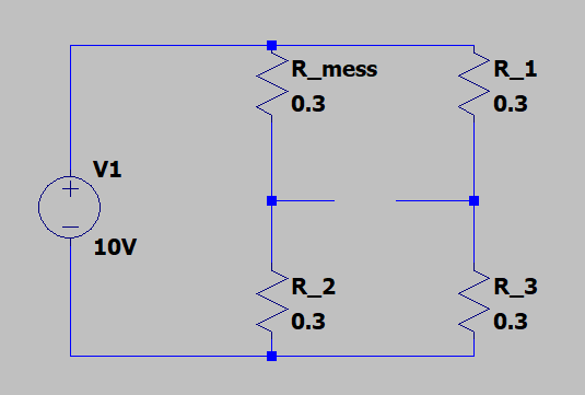

Ich möchte die Widerstandsänderungen durch Hitzeeinwirkung eines
Edelstahldrahtes messen. Der genaue Widerstand muss hierbei nicht
bestimmt werden, sondern nur die Änderungen. Prinzipiell sogar nur, dass
es sich ändert und nicht um welchen Betrag.  Dafür habe ich mir eine
Wheatstonsche Messbrücke überlegt, bei der die Widerstände R_1 , R_2 ,
R_3 aus demselben Edelstahldraht gefertigt werden, sodass die
Spannungsdifferenz in der Brücke  ca. 0V beträgt, wenn alle Drähte die
gleiche Temperatur haben.
Bei Raumtemperatur haben die Drähte in der von mir gewählten Länge und
Durchmesser ungefähr 400mOhm.
Die Widerstandsänderungen des zu erhitzenden Drahtes belaufen sich auf
+- 200mOhm. Der zu messende Widerstand wird also im Bereich von 200 -
600mOhm schwanken. Spannungsänderungen werden also vermutlich im 2-3
stelligen mV Bereich liegen
Schaltung der Messbrücke ist angehängt.

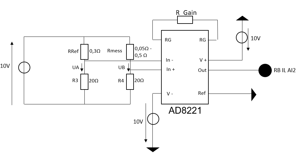

von Merlin T. (mertum)
ich komme leider erst heute wieder dazu mich damit zu beschäftigen.
Der Strom in der Schaltung ist natürlich ein wichtiger Punkt den ich
noch nicht beachtet habe. Bin aufgrund des Netzteils auf 2A begrenzt.
Die Wärmeentwicklung aufgrund der Stromstärke, um die 2A, sollte
vernachlässigbar sein, da der Edelstahldraht von einem Laserstrahl in
kurzer Zeit so stark erhitzt wird, dass die Temperatur ohnehin in der
nähe der Schmelztemperatur sein wird. Es geht wie gesagt nur darum eine
Änderung messen zu können, der Betrag ist erstmal nebensächlich und muss
nicht 100% Wiederholgenau sein.
Um den Strom zu begrenzen habe ich die Widerstände R3 und R4 jetzt auf
20Ohm festgelegt. Ich habe nun auch schon einige Messungen durchführen
können und festgestellt, dass die zu messenden Widerstände im Bereich
von 0,05Ohm und 0,5Ohm liegen werden. In dieser Zusammensetzung habe ich
also Spannungen zwischen UA und UB von ca -122mV und +96mV anliegen.
Als Instrumentenverstärker habe ich mich jetzt vorerst für einen AD8221
entschieden. Keine Ahnung warum? Habe online oft gelesen, dass er für
Messbrücken verwendet wird.
An meinem Analogeingang kann ich also Spannungen zwischen -10V und 10V
messen. Wobei ich an der unteren und oberen Grenze des Messbereichs noch
eine Reserve von 2V haben möchte. Mein Verstärkungsfaktor ergibt sich
also zu G = (16V / 0.218V) = 73,4. Stimmt das so? Kann man das so
machen?
Für R_G würde ich dann einen Widerstand von 680Ohm erhalten, um die
Verstärkung zu realisieren.
Für die Spannungsversorgung des Instrumentenverstärker habe ich ein
Netzteil mit 24V und Strombegrenzung von 0,8A zur Verfügung. Der
Instrumentenverstärker muss ja jetzt mit -10V am Ausgang und 10V am
Eingang versorgt werden um einen Messbereich von +-10V ausgeben zu
können, richtig?
Wie mache ich das am besten? Könnte man zum Beispiel einen DC/DC Wandler
benutzen, um aus den 24V +-10V zu machen? Oder sind die aufgrund von
hoher EMV Strahlung eher ungeeignet? Ladungspumpen habe für diesen
Spannungsbereich keine gefunden.
Ich habe hoffentlich keine sehr groben Fehler gemacht und freue mich auf
eure Antworten.

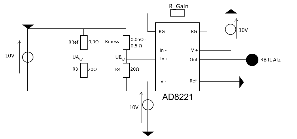

von Achim S. (Gast)
In der Zeichnung hast du die Polarität der Versorgung vertauscht (bzw.
die Pfeile der Quellen falsch gezeichnet): der AD8221 sieht danach an V+
-10V und an V- +10V.
Außerdem hast du noch nicht den Massebezug der Brücke eingezeichnet.
Wenn du GND unten am gemeinsamen Ende von R3 und R4 anschließt,
funktioniert es nicht: der Eingang des AD8221 liegt dann höher, als dass
es der Baustein verarbeiten könnte. Wenn du GND oben an R_ref und R_mess
anschließt, so dass die Gleichtaktspannung der Eingänge nahe bei 0V
liegt, sollte es gehen.
> machen?
wenn du -122mV mit dem Faktor 73,4 verstärkst, werden daraus -8.95V. Das
wird knapp für den AD8221, die "Reserve von 2V" hältst du damit
jedenfalls nicht ein.
Danke für deine Antwort:
Ah klar, das leuchtet ein. Habe es jetzt nochmal überarbeitet.
Ja das kommt leider dadurch, dass mein Messbereich unsymmetrisch um den
Nullpunkt bzw. um meinen Referenzwiderstand liegt. Wäre für mich aber
nicht weiter schlimm, wenn die "Reserve" nur ca. 1 Volt beträgt.
Bin gerne bereit einen anderen Instrumentenverstärker zu verwenden, der
meinen Anforderungen besser entspricht. Kannst du mir einen empfehlen?
Edit: Das erste Bild ist das überarbeitete! Das zweite kann ignoriert
werden
