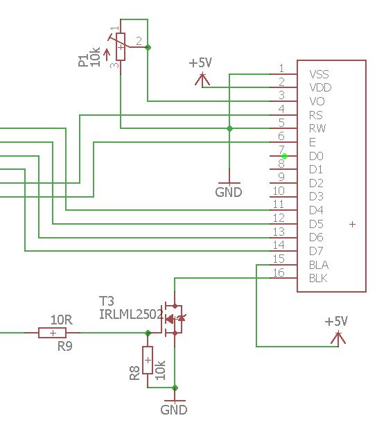

Ich würde gerne ein LCD-Display durch einen AVR nur bei Bedarf
einschalten/aktivieren, um Strom zu sparen.
Hatte mir überlegt dafür einen kleinen N-Channel Mosfet (IRLML 2502) zu
verwenden.
Ist meine Beschaltung, wo ich VDD, RW, sowie BLK dazu über den FET nach
GND schalte korrekt?

Wenn du GND unterbrichst, musst du sicherstellen, dass alle Eingänge des
Displays zu diesem Zeitpunkt auf HIGH liegen. Ich würde lieber VSS (und
BLA) schalten.
Die meisten LC-Displays (ohne Backlight) nehmen so wenig Strom auf, dass
du sie direkt an einen I/O Pin anschließen kannst. Beim Backlight musst
du mal schauen, da gibt es große Unterschiede. 20mA sollten jedenfalls
kein Problem sein.

#6674873
Das Ding zieht kaum 1mA. Die Hintergrundbeleuchtung ist der wahre
Stromfresser!
Lass es. Schalte VCC mit einem P-Kanal MOSFET. Es muss auch kein
Super-Duper moderner sein, es reicht ein old school BSS84. Vor dem
Abschalten müssen aber alle Signal am LCD auf LOW geschaltet werden.
P1 ist nicht ganz korrekt. Der +5V Anschluß wird nicht gebraucht, denn
das LCD hat intern schon einen Spannungsteiler. Deine Schaltung
verbraucht nur unnütz zusätzlichen Strom, auch wenn das nur ein paar
hundert uA sind.
http://elm-chan.org/docs/lcd/lcd3v.html
Gast #6674878
Olaf schrieb:
> Was wäre denn, wenn nicht? Also warum müssen die einen High-Pegel haben?
Weil sonst der Strom über die Schutzdioden der Eingänge von GND des
Moduls nach low abfließt, das LCD also immer noch genug Strom zum
Arbeiten bekommt und du genau gar nix sparst.
Gast #6674906
Weil im Datenblatt des Display-Controllers (wie bei fast allen IC)
steht, dass die Spannung an sämtlichen Pins zwischen VSS und GND liegen
muss.
Wenn der GND Pin in der Luft hängt, aber ein Eingang auf LOW, dann ist
diese Bedingung nicht mehr erfüllt. Dann kann alles möglich passieren,
von Fehlfunktionen bis hin zum Defekt.

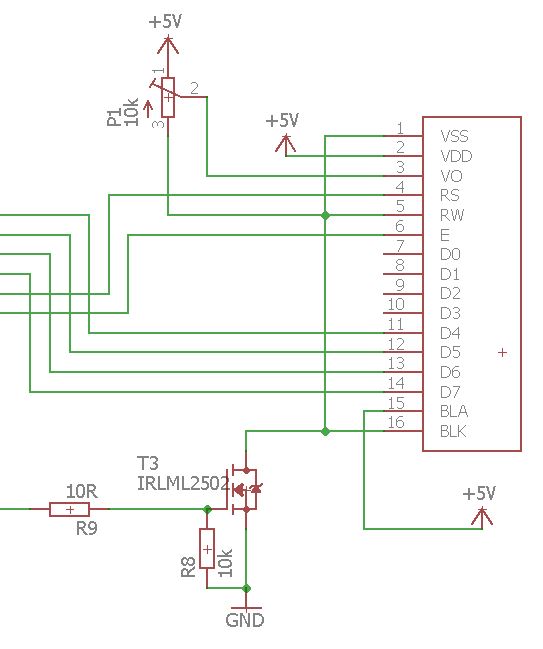

Olaf schrieb:
> Habs umgezeichnet, nur noch das Backlight wird geschaltet, reicht.
> Wäre das Poti jetzt richtig beschaltet?
Ist OK, man kann aber ein Ende des Potis auch offen lassen.
Beim Backlight würde ich einen Vorwiderstand vorsehen. Manchmal ist der
im LCD schon drin, manchmal nicht.

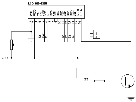

Gast #6675282
Olaf schrieb:
> Ist mir an der Stelle jetzt egal, Backlight aus reicht mir als
> Stromsparmaßnahme.
Das wäre mein erster Ansatz gewesen, mal messen, was das LCD ohne
Beleuchtung an Strom zieht.
> Nur die Potigeschichte verunsichert mich.
Auszug aus einem China-I2C-Adapter im Anhang, so und nur so gehört das
Poti, man kann also zwischen 0V und Betriebsspannung einstellen.
Interessant wäre mal, wie groß das Porti werden darf, falls die 0,5mA
über 10k stören.

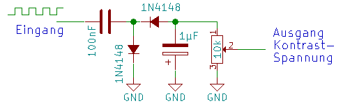

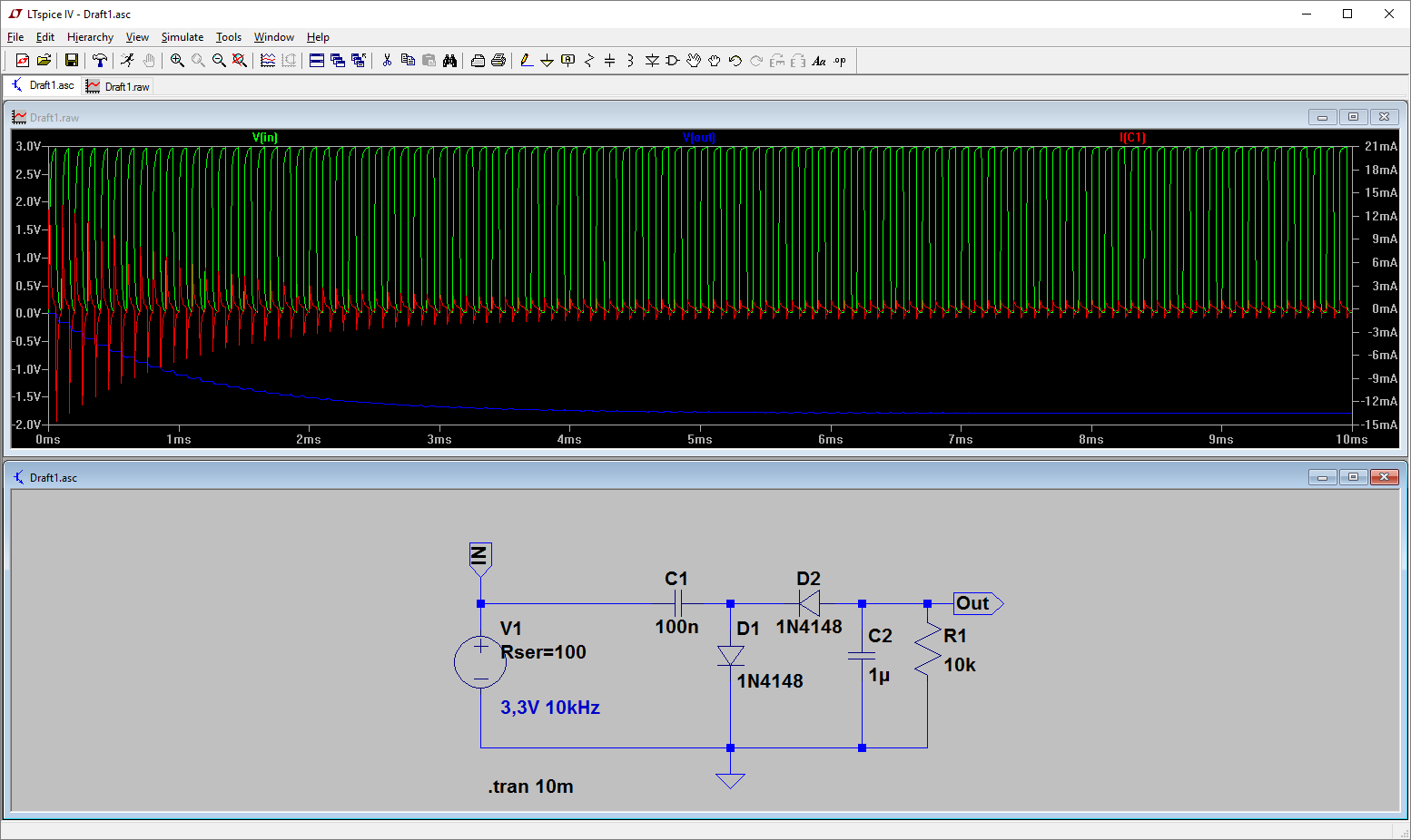

Gast #6675649
Bei der Kontrastspannung sollte man wissen, das sie sich auf VDD
bezeiht, nicht auf GND. Bei den mir bekannten Display liegt der optimale
Wert im Bereich zwischen -4 und -4,5 Volt.
Wenn du nun ein Poti verwendest, dass den ganzen
Versorgungsspannungsbereich überstreicht, kannst du nur 10% der Strecke
sinnvoll nutzen. Die Einstellung wird dadurch unkomfortabel. Deswegen
habe ich den Vorwiderstand empfohlen.
Soll dieser sich bereits auf dem Display-Board befinden, kann man das
Poti zweipolig zwischen VO und GND anschließen.
Übrigens lassen sich die meisten dieser Displays auch problemlos mit
3,3V betreiben. Allerdings muss man dann eine Ladungspumpe basteln, um
eine ausreichend hohe Kontrastspannung zu erzeugen. Wenn man dafür PWM
oder eine variable Frequenz verwendet, kann das Poti entfallen.
