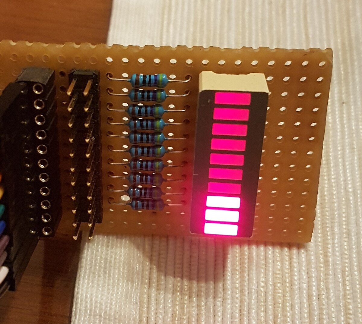

ich bin im Programmieren noch totaler Anfänger und benötige eure Hilfe,
da ich meinen Fehler im Code nicht finde und aktuell noch nicht die
Hardware zum debuggen habe (den richtigen Programmer).
Zum Code:
Es soll eine Funktion aufgerufen werden, welche den Mittelwert von einem
analogen Signal bestimmt und wieder übergibt.
Problem:
Beim Verändern der analogen Größe springt die Balkenanzeige ab und zu
auf den vollen Ausschlag, habs versucht zu fotografieren.
Danke für die Hilfe.
Gast #6675377
Gehe erst mal in dich und ändere Grundlegendes:
- kein Programmcode in *.h Datei, das tut man nicht! Auch wenn
  prinzipiell jeder Sche... erlaubt ist.
- Initialisierung des ADC und Messung in getrennten Funktionen
  (damit einmalig Aufruf der Init, wiederholtes Aufrufen der
   Messung). Bei jeder Messung den ADC initialisieren ist völlig
   sinnlos.
- Bei diesem kleinen Code kannst du alles in einer Datei halten
- versuche die Kommentare so zu schreiben dass man nicht zwei
  Bildschirme braucht um sie sehen zu können.
Gast #6675395
Jens N. schrieb:
> Hast Du schon mal probiert mehr als 4 (z.B.10)Wandlungen durchzuführen
> und dann den Mittelwert zu bilden?
Wenn der Ablauf genug Zeit hat, ist das eine gute Sache. Ich füge dann
in der Schleife noch eine zusätzliche Wartezeit ein und werfe die beiden
Min- / Max-Werte weg.
Aber:
Wolle schrieb:
> welche den Mittelwert von einem analogen Signal bestimmt
Wir wissen nicht, wie sein analoges Signal aussieht, wie schnell es sich
ändert. Ob man nun zwei oder 10 oder 27 Werte mittelt und ob ein delay
sinnvoll ist, hängt von der Signalgeschwindigkeit ab.
au weia schrieb:
> Bei jeder Messung den ADC initialisieren ist völlig sinnlos.
Das könnte sogar zu Fehlmessungen führen, der erste Wert, den ich vom
ATMega328 bekomme, ist oftmals falsch. Wenn ich Zeit habe, werfe ich den
rein vorsorglich weg.
Wohl wahr.
#6675412
Vor allem, wenn man völlig unnötig bei jeder Messung an der
Refrenzspannungseinstellung rumfummelt, und das auch noch unnötig hin-
und her.
      ADMUX = ADMUX|(1<<REFS0);
      ADMUX = ADMUX&~(1<<REFS1);
Mach das einmal zur Initialisierung, und fertig.
Oliver
#6676124
ja, da hab ich wohl noch sehr viiiile Defizite ... oh man
Ich habe den Code ursprünglich auch erst in einem file geschrieben und
das funktioniert auch soweit - siehe Anhang.
Als nächsten Schritt möchte ich die ADC-Funktion auslagern, da der Code
zukünftig wachsen soll und auch zur Übung.
Das Analogsignal wird derzeit über ein Poti an der ADC1-Pin gelegt.
"while((ADCSRA & (1<<ADIF)==0))" --> Ja, eine Warnung kommt, das ist
richtig. Muss das korrigiert werden?
Wie das mit dem Auslagern funktioniert, muss ich mir jetzt noch genau
ansehen, wenn man da nicht drin steckt, schein das nicht trivial zu
sein.
