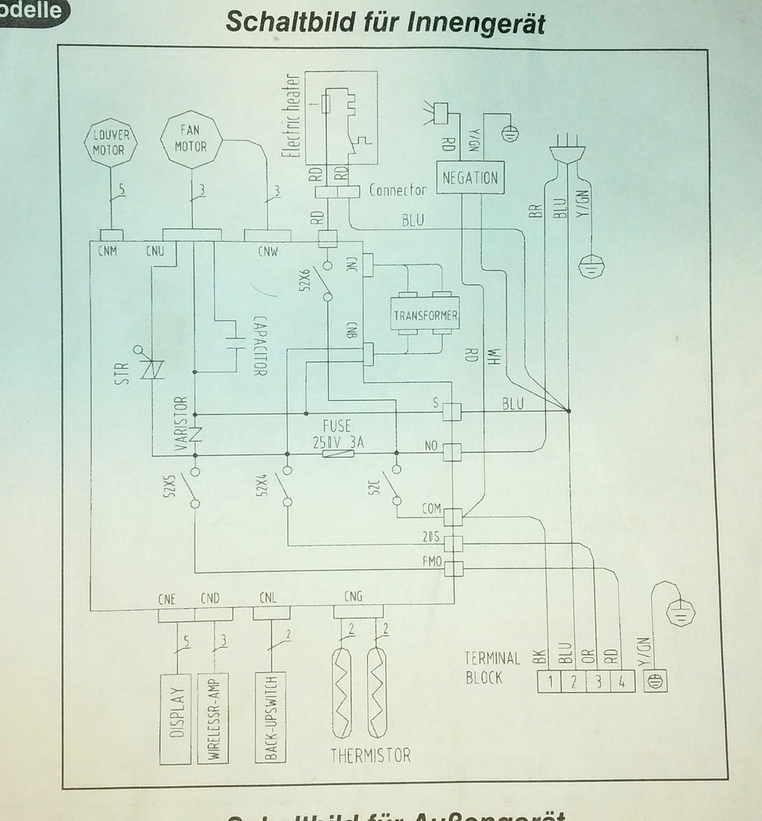

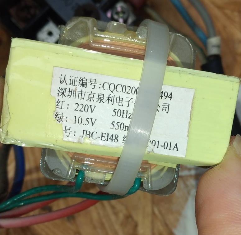

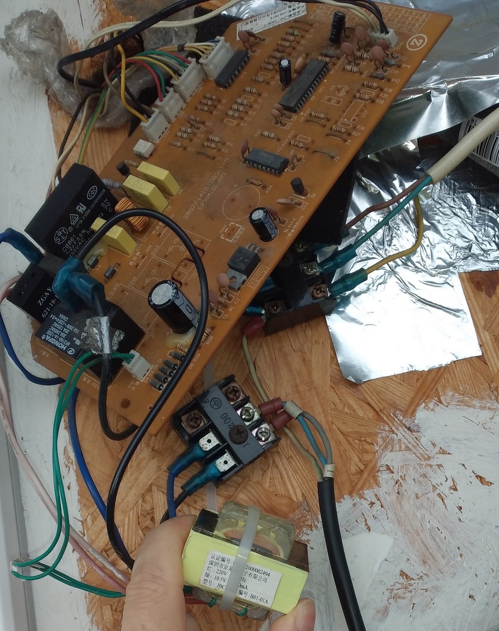

Hallo Transformatoren Frage ich habe in einer ca. 20 Jahre alten kleinen Split-Klimaanlage, bei der Hauptplatine ist ein Trafo Der hat einen Standby Verbrauch von 2,1 Watt Die Elektronik braucht nur 0,1 Watt, das habe ich durch abstecken auf der Platine herausgefunden. Die Elektronik hat wahrscheinlich auch keine 5 Watt im ON Betrieb Was man durch Einstecken des Netzsteckers kurz sieht, (wenn es hochfährt auf 4 Watt und dann wieder auf 2 Watt runter ) Die Daten des Netzteils habe ich hier mal, CQC20000002494 220V 50Hz B01-01A JBC-EI48 10,5V AC Gemessen: Klima läuft 12,3V / 12,8V standby Was für ein Netzteil kann ich dafür nehmen ? was den Standby Verbrauch runter setzt. Ein normales Netzteil vom Notebook z.b. was Gleichspanung hat kann ,man innen irgendetwas entfernen ,dass es Wechselspannung ist ? mfg
Ulli F. schrieb: > bei der Hauptplatine ist ein Trafo > Der hat einen Standby Verbrauch von 2,1 Watt Ich vermute mal, das ist die Scheinleistung. Die Wirkleistung wird deutlich niedriger sein.
Ich kenne mich jetzt mit den Begrifflichkeiten nicht aus. Ich habe den Standby-Verbrauch ja gemessen und ein moderneres Gerät hat weniger verbrauch, was ja an den Netzteilen liegt, inwieweit ich dieses Netzteil einfach ersetzen kann ,oder irgendwie eine Bypass Schaltung mit einem anderen Netzteil machen könnte ...keine Ahnung. Ich weiß nur wenn man irgendwie andere Netzteile googelt gibt es selten low Energieeffizienz oder größer als 65 75% oder 0,5w Standby . Bei Conrad oder Reichelt beispielsweise ,so ein Netzteil direkt auszufiltern ist über den Filterfunktion nicht möglich. mfg
Moin, Warum schraubst du an dem Ding rum? Ist der Trafo kaputt oder willst du nur den Klimawandel aufhalten, indem du die Leistungsaufnahme "optimierst"? Gruss WK
Häng bitte erst einmal einen WIRK Leistungsmesser (recht teuer) dran, nicht Strom mit Spannung multiplizieren, das klappt bei einem Trafo im fastleerlauf Modus überhaupt nicht. Zum Schluss machst dir viel Arbeit für nix. PS: 2W ist nicht viel für ein 20jahre altes Gerät. Hatte früher mal einen tollen Videorecorder, der hatte 30!! Radiowecker üblich 5W, Moderne Unterhaltungselektronik 0,5-2W (man hat üblicherweise extrem viel Stückzahl von dem Zeug) Schon mal dran gedacht nach 20 Jahren ein neues Gerät zu erwerben, die sollen deutlich sparsamer sein und dann würde man es auch deutlich mehr im Geldbeutel merken. PPS: Heizungspumpe und Heizung selber ist ein dicker Batzen, Klingeltrafo aus den 60igern, Fritzbox, WLAN Router, LAN Router, Mobiltelefone, SAT Analgenverteiler, was gibt es noch für verseckte Kästchen, die fest im Haus sind? Wenn das alles dann draußen ist, wirst du merken, die Heizung läuft mehr um die verlorene Verluste wieder ins Haus zu bekommen, Abwärme heizt auch ;-) PPPS: Meine Frau kam letztens von einer Thermomix "Schulung" nachhause und sagte mir die dort referierende Dame behauptet, man müsse beim Umluftofen die Umluft abschalten, denn der Ventilator verbraucht unnötig Strom, so können sie beim Backen Strom sparen .... 99% der Mädels sind drauf angesprungen?!?! Hirntod ?!? Hat nix mit dem Thema zu tun aber ich muss das jetzt los werden.

Ein Versuch, etwas Klarheit zu erzeugen: 1. Unter "Spartrafo" versteht man nicht einen sparsamen Transformator, sondern einen, bei denen Primär- und Sekundärwicklung nicht voneinander getrennt sind. Da kommt die Netzspannung auch auf die restliche Schaltung, was bei Berührung gefährlich ist. 2. "Wirkleistung" ist die Leistung, die für die Energieübertragung wichtig ist und vom Energieversorger bereitgestellt werden muss. "Scheinleistung" ist nur eine scheinbare Leistung. Ein an einem Faden aufgehängtes Gewicht pendelt auch nach einem kleinen Anstoß noch lange Zeit nach. Diese Bewegung "verbraucht" (bis auf Reibungsverluste) keine Leistung mehr. Es wird vom Pendel somit nur scheinbar Leistung verbraucht. Wenn ein Messgerät also nicht nur Wirkleistung anzeigt, ist diese Anzeige als Aussage darüber, ob überhaupt ein Leistungsverbrauch stattfindet, unbrauchbar. Eine detailliertere Darstellung würde jemanden, der diesen Unterschied nicht kennt, vermutlich überfordern. Deshalb habe ich das hier mal bewusst sehr vereinfacht dargestellt. Fazit: Wenn das Messgerät 4 W anzeigt, wovon vielleicht nur 0,1 W Wirkleistung ist und ich das Netzteil gegen eines austausche, welches 1 W anzeigt, die aber Wirkleistung sind, muss der Energielieferant mir 0,9 W an Energie mehr liefern. Ich habe also durch den Tausch den Energieverbrauch auf das Neunfache gesteigert. Der Umwelt hilft das nicht - wobei auch Rohstoffverschwendung eine Energieverschwendung ist, da die Herstellung ja auch Energie verbraucht.

10,5V wirst Du nicht bekommen. Das kommt vom Trafo mit den Anschlüssen 4,5V-0-6,0V. Der mittlere wurde einfach weggelassen. Du must einen Trafo 2x5V suchen. Gibt es aber kaum noch. Es bleibt Dir nur Übrig einen 9V und 12V Trafo in Reihe zu schalten , sowohl primär wie auch sekundär übrig: https://www.reichelt.de/printtrafo-10-va-9-v-1111-ma-rm-27-5-mm-ei-48-16-8-109-p27482.html?&trstct=pol_1&nbc=1 https://www.reichelt.de/printtrafo-10-va-12-v-834-ma-rm-27-5-mm-ei-48-16-8-112-p27483.html?&trstct=pol_2&nbc=1 Primär beide in Reihe, bedeutet sekundär nur die halbe Spannung: (9V+12V):2=10,5V

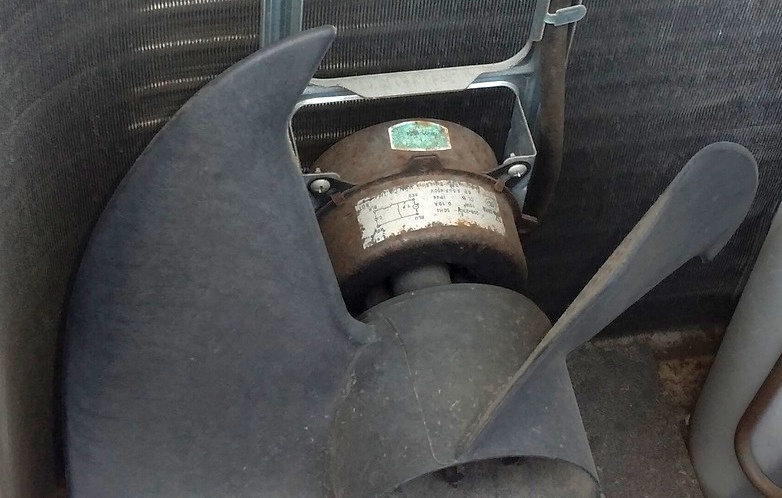

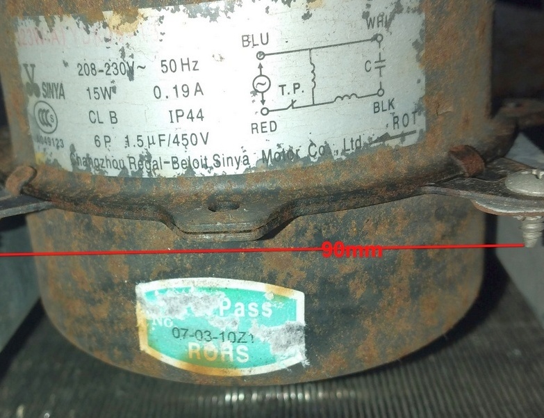

Wenn Du die schlechten Lüfter aus der Anlage rauswirfst und durch sparsame 12 oder 24V Lüfter ersetzt, sparst Du viel mehr.

Ulli F. schrieb: > Da sind keine “schlechten” Lüfter drin, die laufen mit Netzspannung und > da sind mindestens 3-4 Kabel dran, sowohl Innen wie außen. Dann schaue Dir die Daten an von Lueftern. Pabst, 230V, 11W, 59m^2/h Pabst, 12V, 2,2W, 84m^2/h der 18W 230V Luefter entspricht dem 12V 5W Luefter.
Dieter D schrieb: > Dann schaue Dir die Daten an von Lueftern Pabst...... - - Die Inneneinheit einer Klimaanlage ist ein “Gesamtkunstwerk” aus Radiallüfter mit angeflanschten Motor, da wird es nichts mit dem Papst Lüfter. Und der Angedachte 12 Volt Lüfter für die Außeneinheit,der müsste noch ein Netzteil haben und eine Adaptierung für das Lüfterrad und die Drehzahl haben. Und selbst wenn, bezweifle ich dass der direkte Lüfter auf 230 Volt dann mehr Strom verbraucht als ein superduper effizientes System was ein Trafo beinhaltet.

Ulli F. schrieb: > Und selbst wenn, bezweifle ich dass der direkte Lüfter auf 230 Volt dann > mehr Strom verbraucht als ein superduper effizientes System was ein > Trafo beinhaltet. Du liegst mit deiner Einschätzung weit daneben.

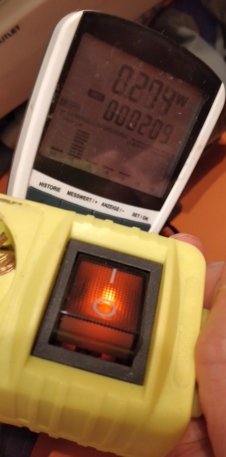

Um noch mal auf den Stromspar Trafo zu kommen ,ich habe da jetzt einen Shelly Plug S daazwischen , Kostet ca 15-20 € . Im Angebot auch mal weniger, misst auch Strom WLAN-Schalter auch über Cloud. Der ist im Standby 0.5 Watt und in ON Betrieb 0,8w , dass heißt wenn ich das Ding aus habe ,Spar ich 1,5 Watt ( da die Klima OFF 2 W zieht ) und wenn ich es im Betrieb habe plus 0,8 Watt ) Also bei + 30 Grad im Schatten könnte man dann auch mal umstecken für den Monat und sonst ,manchmal läuft das Ding nur einmal in der Woche ,für eine halbe Stunde zum entfeuchten z.b. dafür ist die Wlan Steckdose
Ulli F. schrieb: > Um noch mal auf den Stromspar Trafo zu kommen ,ich habe da jetzt einen > Shelly Plug S daazwischen , Kostet ca 15-20 € . > Im Angebot auch mal weniger, misst auch Strom WLAN-Schalter auch über > Cloud. > Der ist im Standby 0.5 Watt und in ON Betrieb 0,8w , dass heißt wenn > ich das Ding aus habe ,Spar ich 1,5 Watt ( da die Klima OFF 2 W zieht ) > und wenn ich es im Betrieb habe plus 0,8 Watt ) Also bei + 30 Grad im > Schatten könnte man dann auch mal umstecken für den Monat und sonst > ,manchmal läuft das Ding nur einmal in der Woche ,für eine halbe Stunde > zum entfeuchten z.b. dafür ist die Wlan Steckdose Dann wird sich Dein Trafo wohl in hundert Jahren oder so amortisiert haben. Aber was solls: Wir müssen sparen, koste es, was es wolle.
