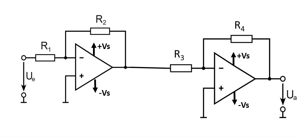

Hallo Leute,
ich habe eine Aufgabe bekommen und muss die Ausgangsspannung ausrechnen.
Das Problem ist, dass ich nicht weiß wie man zwei invertierende
Schaltungen in Serie rechnet. Kann jemand ein Formel herleiten?

von Marek N. (Gast)
Ausgangsspannung des ersten OPV:
U_1 = - R_2 / R_1 * U_e
Ausgangsspannung des zweiten OPV:
U_a = - R_4 / R_3 * U_1
= - R_4 / R_3 * (- R_2 / R_1) * U_e=
= (R_4 * R_2) / (R_3 * R_2) * U_e
jilet fadil schrieb:
> die erste schaltung mit der zweiten addieren
Aber nur, wenn Sie in dB rechnen.
edit: Klammern korrigiert

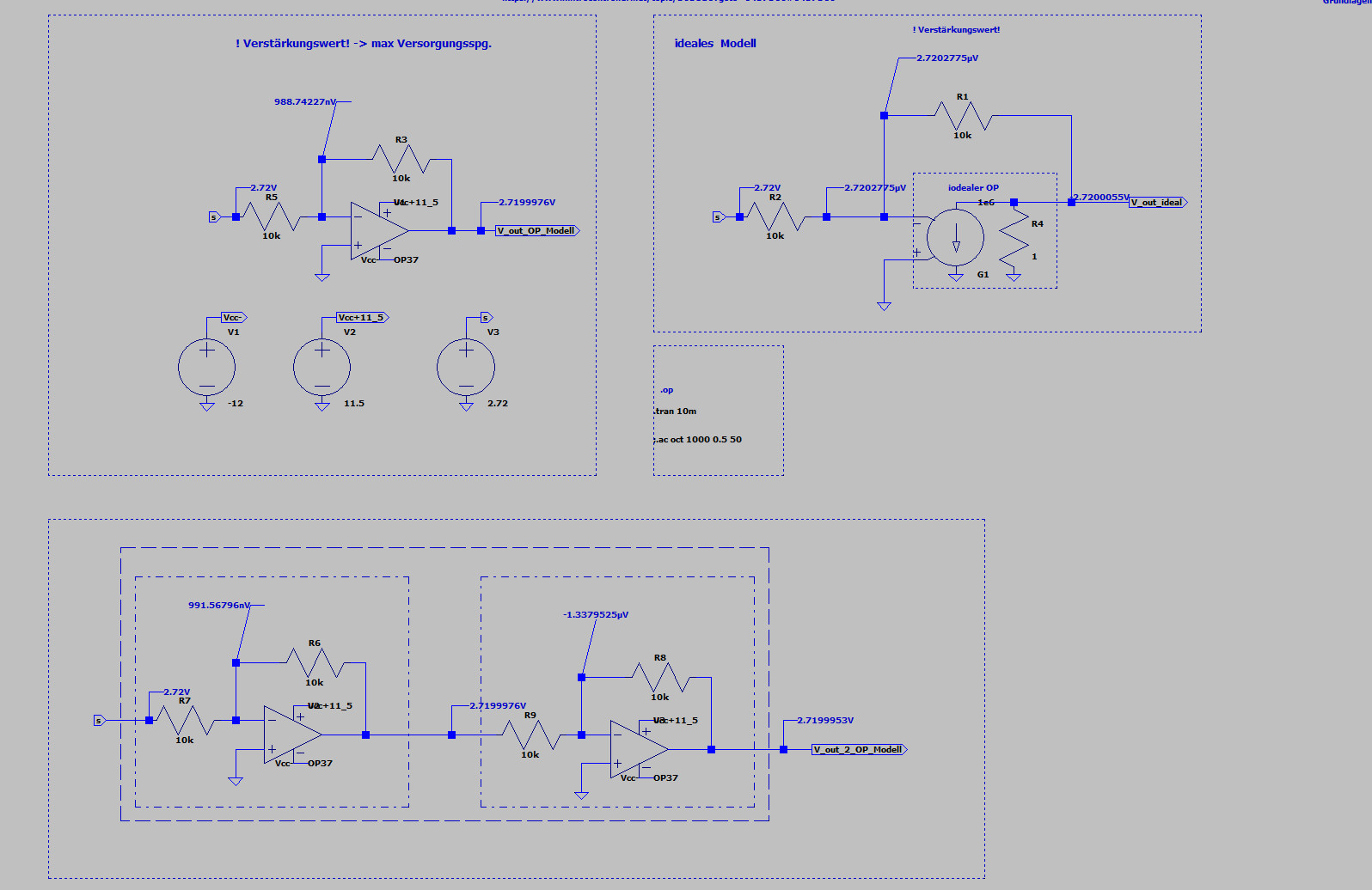

von Carlo (Gast)
allgemeine Grundlagen von OP-Schaltungen
https://www.analog.com/en/education/education-library/op-amp-applications-handbook.html
... mit LTspice schaltplan zeichnen und simulieren,
Beitrag "Re: OPV Grundschaltung"
danach Formel und ausgerechnete Werte überprüfen :-)
Beitrag "Re: OP verstärkung korrekt berechnen rf und cf"

Dann machen wir es selber und vermeiden so die Fehler von Marek
(verwirrende Schreibweise bei Kombination von Division und
Multiplikation, sowie Tippfehler im letzten Ausdruck, wo sich R2
rauskürzen würde)

Die Herleitung hat Marek schon ganz richtig gemacht und da ist
eigentlich auch nichts Verwirrendes. Leider ist ihm aber auch im letzten
Ausdruck ein gravierender Fehler unterlaufen.

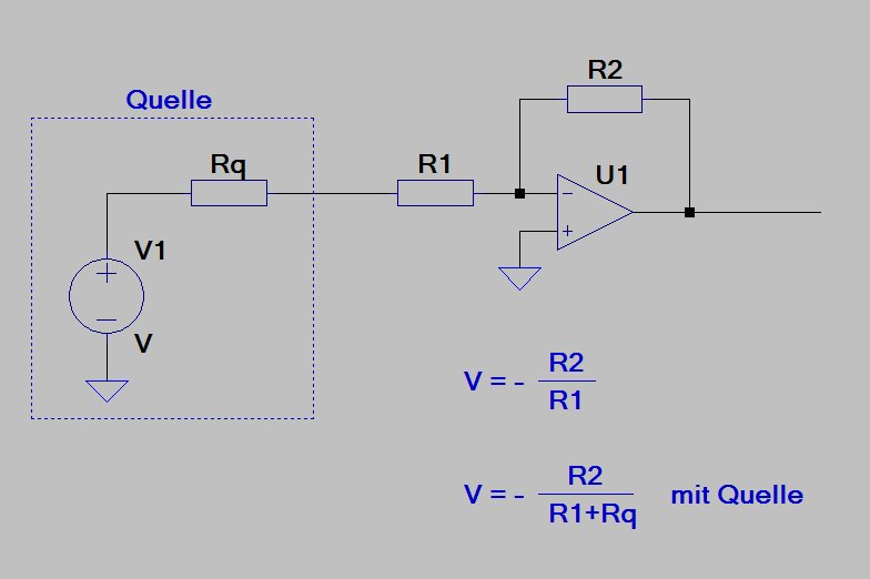

von Mohandes H. (Firma: مهندس) (mohandes)
Roland F. schrieb:
> Richtig, aber für das Grundverständnis irrelevant.
Richtig, aber für's Gesamtverständnis relevant.
Nach den vorherigen Diskussionen ("machs doch selber", "so lernst du
nichts") wollte ich Fatih eigentlich auch nur ein bißchen anpieksen
selber etwas nachzudenken.
Fatih, hier noch mal in Kurzform:
Du hast zwei (unabhängige) invertierende Verstärker. Die Verstärkung
jedes berechnet sich zu v = -R2/R1. Die Gesamtverstärkung ergibt sich
dann zu v = v1*v2 (oder addiert sich wenn in dB gerechnet wird).
Der Widerstand R1 muß natürlich gesamt betrachtet werden, d.h. wenn die
Spg.-Quelle am Eingang einen Innenwiderstand Rq hat, dann addiert dieser
sich zu R1. Oder, wenn der 1. OP einen Ausgangswiderstand hat. Ideale
OPs haben einen Ausgangswiderstand von Null, muß hier also nicht
beachtet werden. Wenn R1 >> Quellwiderstand, dann kann das in der Praxis
auch vernachlässigt werden.
Mit dem Bild sollte es klar werden.

von Carlo (Gast)
Schaltung wie oben
mit "Innenwiderstand"'s-Liste Ri.
unter
.step param ..
könne die gewünschten Werte eingetragen werden
Beschreibung dazu
https://www.analog.com/en/technical-articles/ltspice-ac-analysis-using-the-step-command.html

Mohandes H. schrieb:
> Ideale
Auch nicht ideale OPAs haben einen Ausgangswiderstand nahe Null in der
Beschaltung als invertierender oder nicht invertierender Verstärker. Die
Ausgangsstufe hat zwar einen Ausgangswiderstand von einigen zehn oder
hundert Ohm, durch die Gegenkopplung wird der aber um den
Gegenkopplungsfaktor reduziert (z.B. TL07x haben typ. 125Ω).
Ein OPA mit Leerlaufverstärkung von 100k und 100Ω Ausgangswiderstand
wird, wenn er als Verstärker für Faktor v beschaltete wurde, einen
effektiven Ausgangswiderstand von 100Ω·v/100k haben. Für v=10 wären das
dann nur noch 10mΩ! Also für praktisch jede Anwendung vernachlässigbar -
außer du willst sehr hohe Verstärkungsfaktoren und sehr niederohmige
Beschaltung.
Abschreiben ist eh nicht ratsam weil hier zwei (falsche) Lösungen im
Raum stehen.
Marek hat den richtigen Ansatz aber (Tippfehler?) das Ergebnis ist
falsch. Hinweisgeber liegt auch falsch.
Die richtige Lösung wird der geneigte Leser der es bis hier geschafft
hat dann schon selber finden ;-) - vielleicht könnte man noch den Tipp
geben daß logischerweise alle 4 Widerstände eine Rolle spielen und
darum auch alle im Ergebnis enthalten sein müssen.

von Zeno (Gast)
So ist es. Es kommt auch kein Plus oder Minus im Endergebnis vor.
von LostInMusic (Gast)
Nur eine Frage der Darstellung:

von Mani W. (e-doc)
> Liebe Grüße
Anders betrachtet: Wenn die erste Stufe 10 fach verstärkt und die
zweite 20 fach, was würde man da wohl für eine Formel brauchen?
Liebe Grüße!
PS: 2 hinter einander geschaltete invertierende Verstärker ergeben
    dann einen nicht invertierenden Verstärker...
